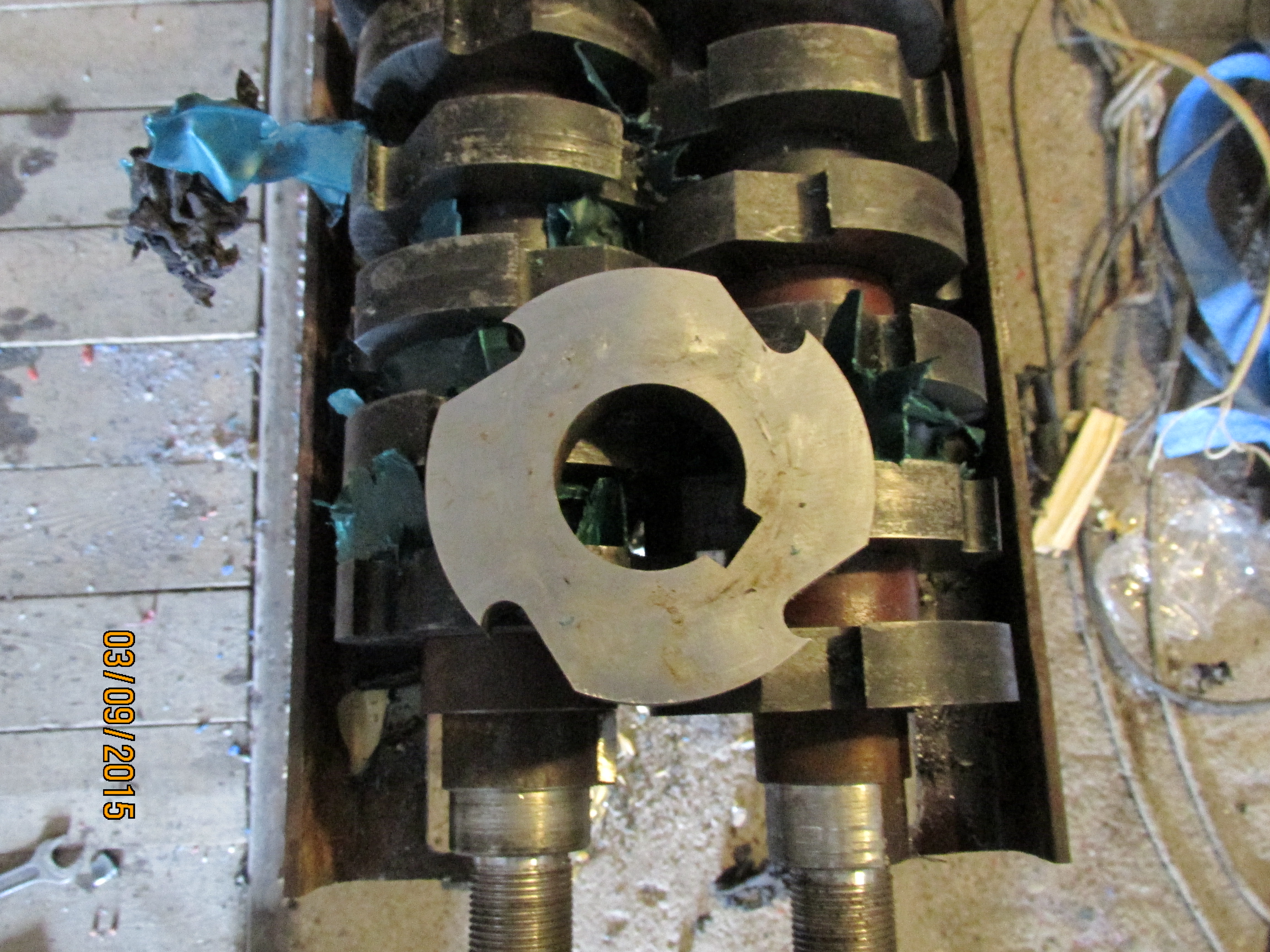

Здравствуйте!
Уже пол года вынашиваю идею изготовить шредер.
Назначение:
Дробление 5 л канистры из под масла.
Дробление ПЭ трубы Ф90 мм.
Изготовил ножи,шестерни от какого-то трактора,ну вобщем смотрите:

#2 Сообщение максим68 » 03 сен 2015, 14:37
Канистры идут на Ура!
А вот трубу не так захватывает.Откусит и все.
Думаю проделать поправки:

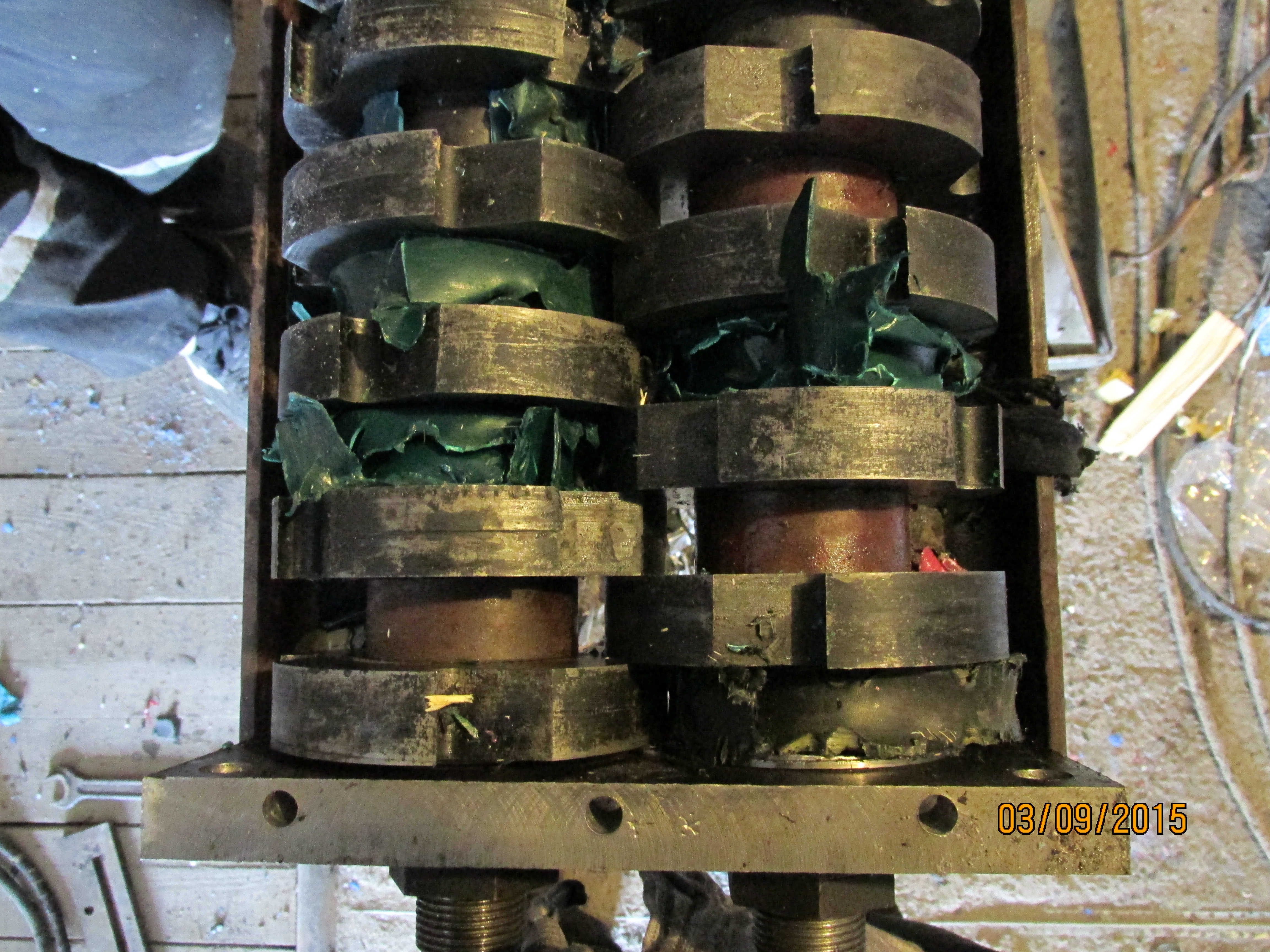

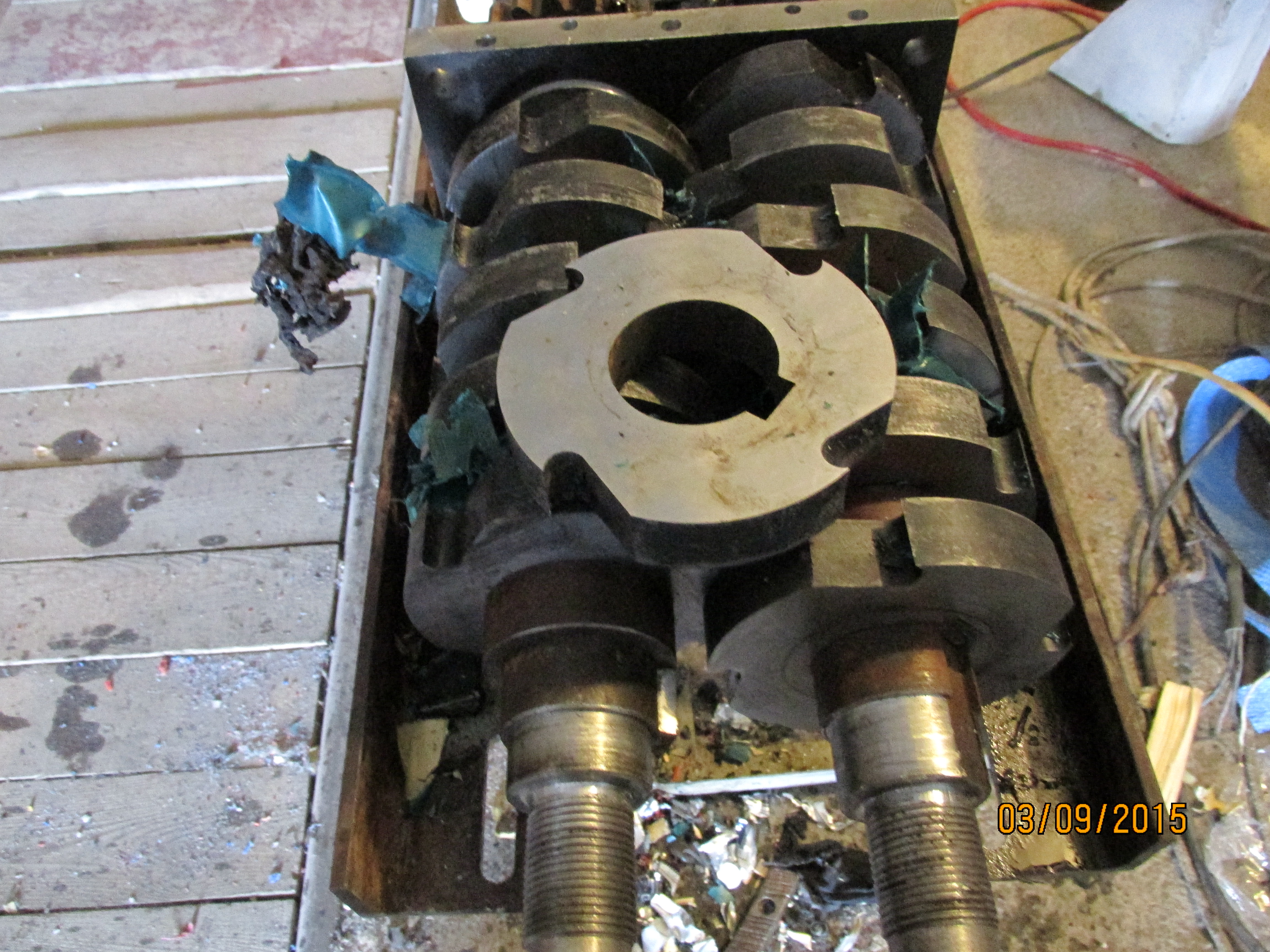

Re: Попытка изготовить шредер
#3 Сообщение максим68 » 03 сен 2015, 14:40
Вот еще фото:

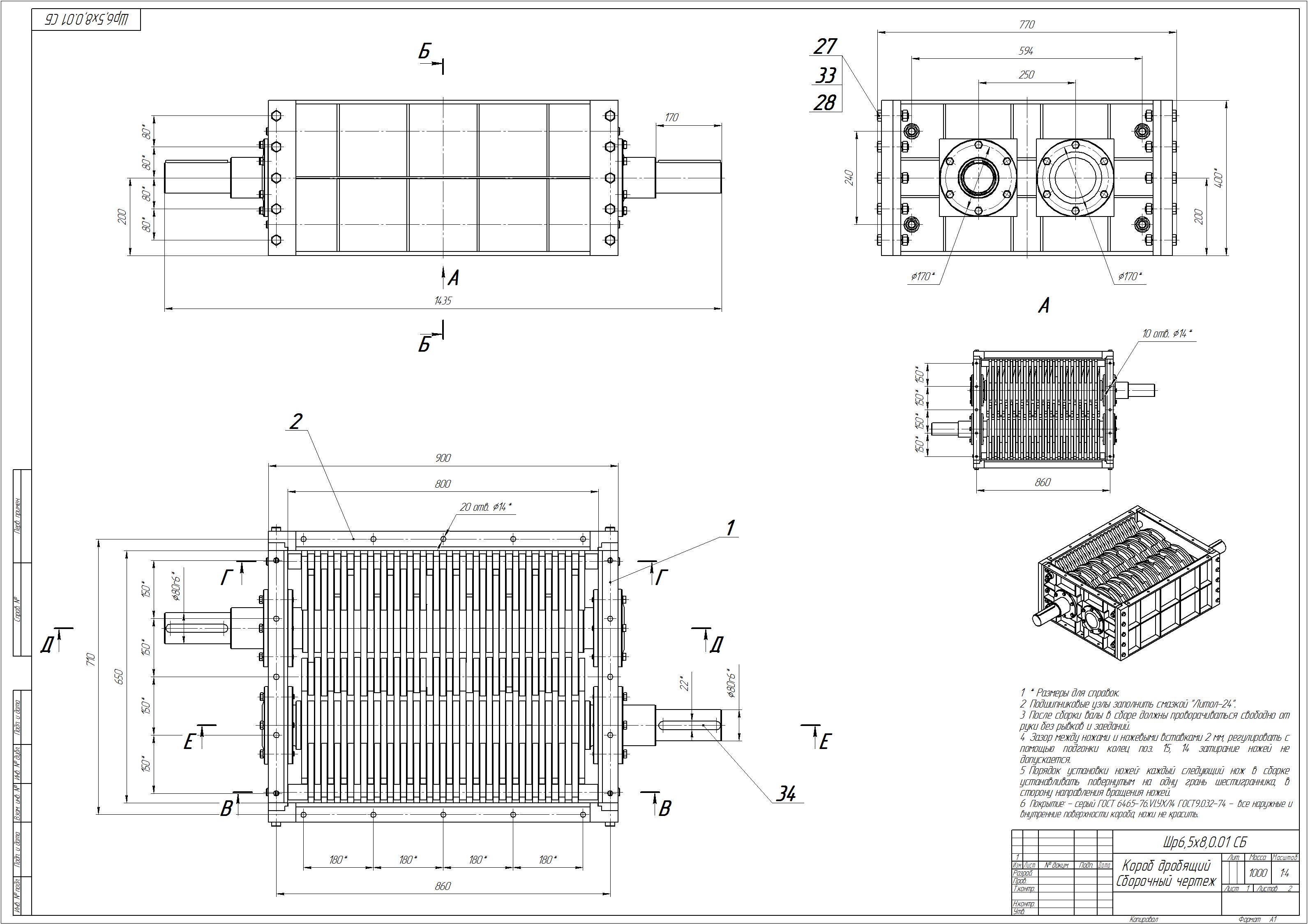

#4 Сообщение zhdanoff888 » 03 сен 2015, 15:08
Существуют шредеры с прижимным устройством сверху.Рассмотрите как вариант.

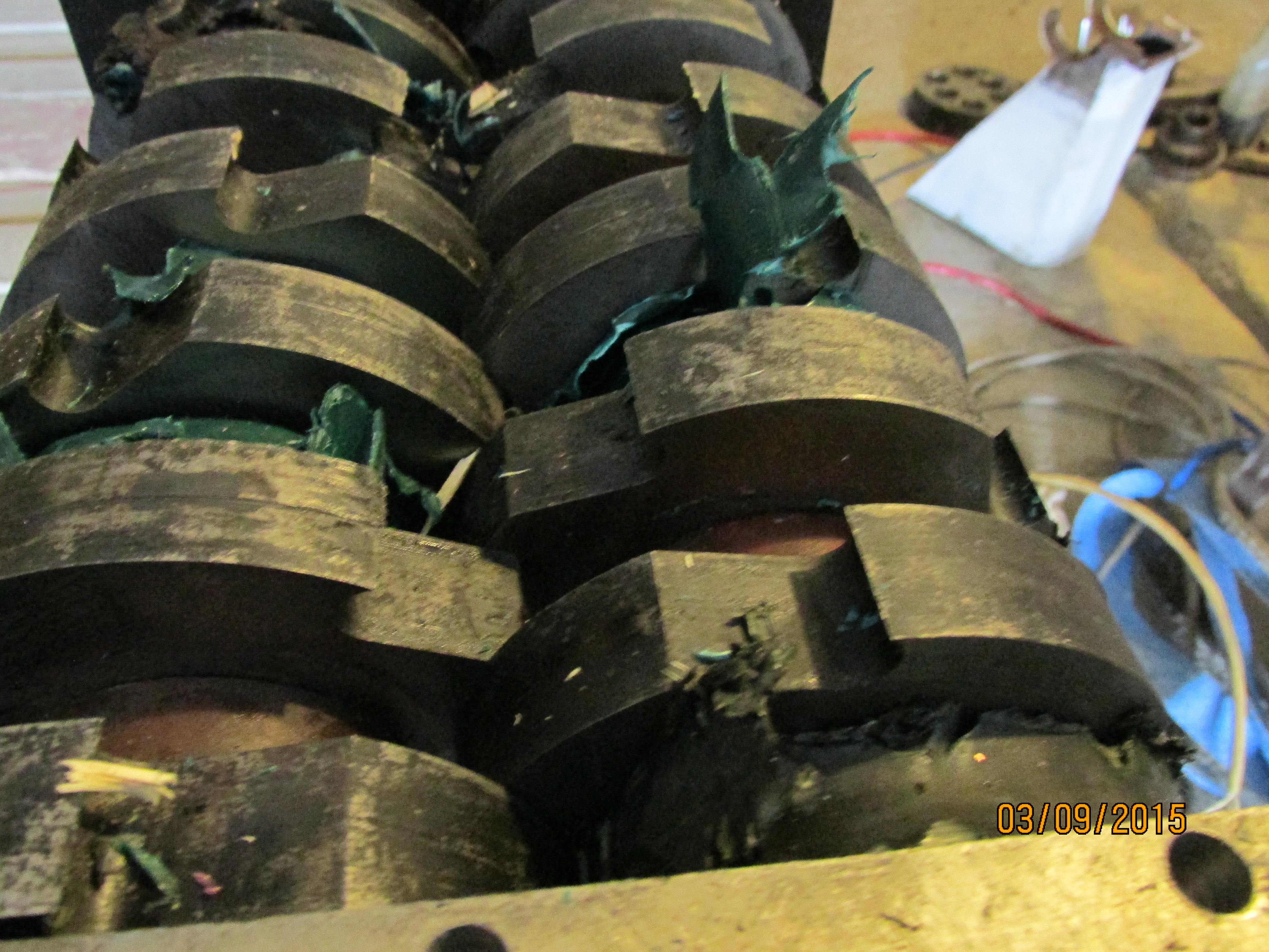

#5 Сообщение максим68 » 03 сен 2015, 15:10
Думаю что в конфигурации ножей дело.
Идет зуб а далее горбик.Он то и выталкивает .

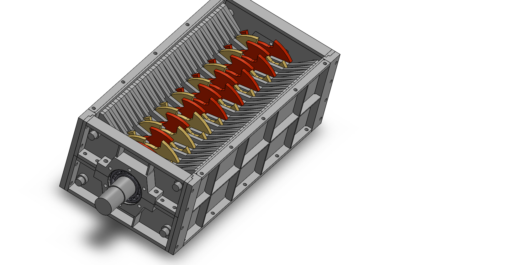

#6 Сообщение zhdanoff888 » 03 сен 2015, 15:15
Форма ножа у вас на самом деле не та. Захвата материала практически нет.
Посмотрите тут.
http://uralmashcom.info/stati/frezyi_bolshie
#8 Сообщение zhdanoff888 » 03 сен 2015, 15:38
:-): Конструкция короба.
#9 Сообщение Lawego » 03 сен 2015, 20:17
Насколько я помню зуб ножа проходит в нескольких мм. от оси соседнего вала. И форму ножа надо поменять. А вообще прикольно, теперь надо подумать как сюда еще два вала примастырить.

#10 Сообщение максим68 » 06 сен 2015, 14:33
Да действительно.При моей схеме режет на полоски .Ну Это не важно.
Пока не важно.Трубу Ф90 с стенкой 12 мм струдом хряпает.
Маловат редуктор.Греется.
Ножи подрезал (6 из 12)Если подрезать все нарушается
соседнее поддерживание.Есть люфт на оси.
Ножи шлифованы в один размер.И если срезать все-
будут клинить.А так стало само затаскивать.Облагорожу
#11 Сообщение Мулланур » 06 сен 2015, 19:44
У меня ножи диаметром 200 мм имеют ширину 10 мм.
У Вас визуально диаметр +- 150 мм, а ширина более 20 мм, или менять редуктор, или менять высоту зуба, или уменьшать количество ножей, или уменьшать ширину ножей.

#12 Сообщение максим68 » 07 сен 2015, 18:56
Ножи 120 мм,думаю увеличить высоту на 50% зубах.
Причем с одной стороны.Эксперементы подтверждают.
У меня есть плюс.Со своим агрегатом я могу эксперементировать.
Да ширина 24 мм.Редуктор думаю по мощнее нужно мастырить.
На двух ремнях АА при клине пробуксовывает.Нужно еще по автоматике покумекать.(например токовое реле для переключения на реверс)
Если поставлю ВВВ думаю не выдержит.
Буксует при монолите в 90 мм.ЭТИ КУСКИ И НА ЦЕРКУЛЯРКЕ КЛИНИТ.
Форму зуба уже подобрал.Озвучу по - позже.
А завтра в бой.Мне нужно 500 кг перерубать.
#13 Сообщение Мулланур » 07 сен 2015, 20:40
максим68 писал(а):...Буксует при монолите в 90 мм.ЭТИ КУСКИ И НА ЦЕРКУЛЯРКЕ КЛИНИТ...
Когда между центрами около 130 мм так и будет, у Вас "клин захвата" очень маленький поэтому нужно усилие прикладывать чтобы ножи начали резать, увеличение высоты зуба ничего не даст.
Если хотите перерабатывать монолитные изделия нужно увеличивать диаметр ножей как минимум до 300 мм, соответственно вал d=100 мм.
А для "фольги" я бы ваши ножи сделал по ужи чтобы размер фракции уменьшить.
