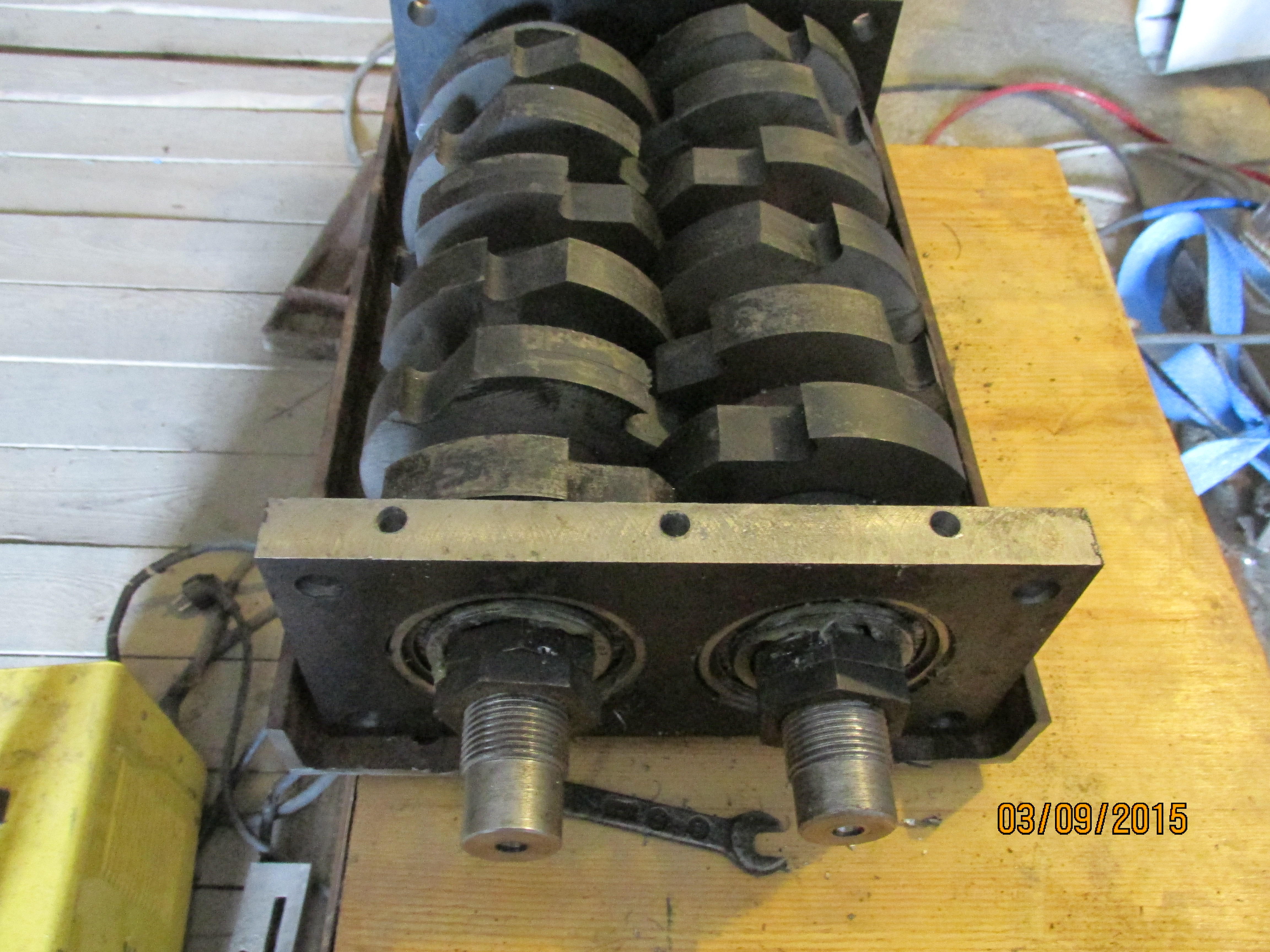

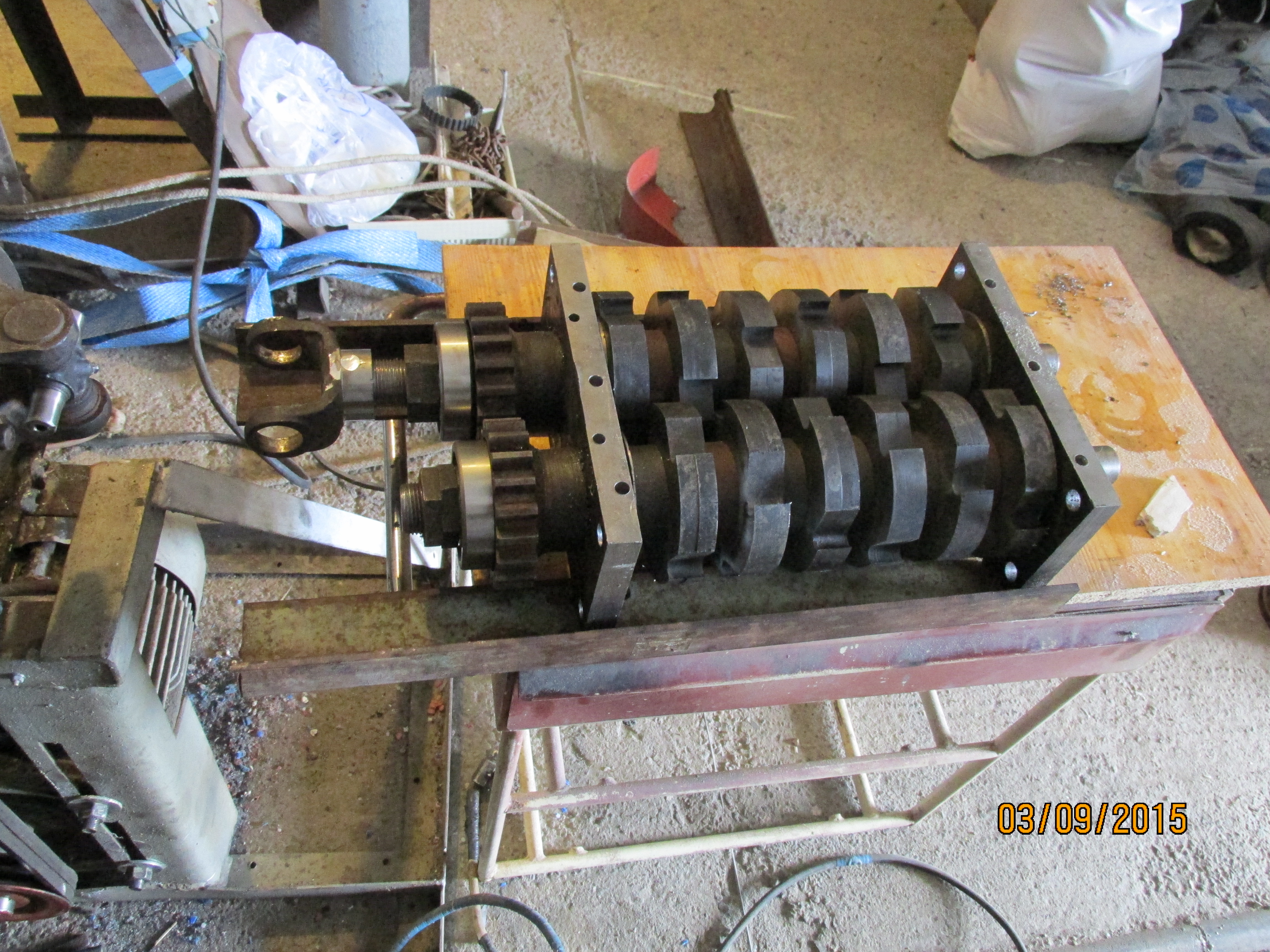

Здравствуйте!
Уже пол года вынашиваю идею изготовить шредер.
Назначение:
Дробление 5 л канистры из под масла.
Дробление ПЭ трубы Ф90 мм.
Изготовил ножи,шестерни от какого-то трактора,ну вобщем смотрите:
Назначение:

Re: Попытка изготовить шредер
Канистры идут на Ура!
А вот трубу не так захватывает.Откусит и все.
Думаю проделать поправки:
Думаю что в конфигурации ножей дело.
Идет зуб а далее горбик.Он то и выталкивает .
Форма ножа у вас на самом деле не та. Захвата материала практически нет.
Посмотрите тут.
Насколько я помню зуб ножа проходит в нескольких мм. от оси соседнего вала. И форму ножа надо поменять. А вообще прикольно, теперь надо подумать как сюда еще два вала примастырить.
Да действительно.При моей схеме режет на полоски .Ну Это не важно.
Пока не важно.Трубу Ф90 с стенкой 12 мм струдом хряпает.
Маловат редуктор.Греется.
Ножи подрезал (6 из 12)Если подрезать все нарушается
соседнее поддерживание.Есть люфт на оси.
Ножи шлифованы в один размер.И если срезать все-
будут клинить.А так стало само затаскивать.Облагорожу
сниму видио.
сниму видио.
У меня ножи диаметром 200 мм имеют ширину 10 мм.
У Вас визуально диаметр +- 150 мм, а ширина более 20 мм, или менять редуктор, или менять высоту зуба, или уменьшать количество ножей, или уменьшать ширину ножей.
Ножи 120 мм,думаю увеличить высоту на 50% зубах.
Причем с одной стороны.Эксперементы подтверждают.
У меня есть плюс.Со своим агрегатом я могу эксперементировать.
Да ширина 24 мм.Редуктор думаю по мощнее нужно мастырить.
На двух ремнях АА при клине пробуксовывает.Нужно еще по автоматике покумекать.(например токовое реле для переключения на реверс)
Если поставлю ВВВ думаю не выдержит.
Буксует при монолите в 90 мм.ЭТИ КУСКИ И НА ЦЕРКУЛЯРКЕ КЛИНИТ.
Форму зуба уже подобрал.Озвучу по - позже.
А завтра в бой.Мне нужно 500 кг перерубать.
Отпишусь.
Канисты и ПЭТ ему пофигу.Грызет как семечки.И ящики то же.Только напополам их ломать надо.
Это не было в техзадании.
Отпишусь.
Когда между центрами около 130 мм так и будет, у Вас "клин захвата" очень маленький поэтому нужно усилие прикладывать чтобы ножи начали резать, увеличение высоты зуба ничего не даст.максим68 писал(а):...Буксует при монолите в 90 мм.ЭТИ КУСКИ И НА ЦЕРКУЛЯРКЕ КЛИНИТ...
Если хотите перерабатывать монолитные изделия нужно увеличивать диаметр ножей как минимум до 300 мм, соответственно вал d=100 мм.
А для "фольги" я бы ваши ножи сделал по ужи чтобы размер фракции уменьшить.
Спасибо!
Полагаю дело еще и в межцентровом расстоянии.
Попались шестерни с М,Ц растоянием 99 мм.На 130-150 захват был бы ощутимее.
В принципе доволен.За мелкие деньги решил две проблемы.
Привод 3 квт.Маловат Греется .Редуктор тоже.За 2 часа 100 кг трубы.Мне пойдет.
Просто буду сразу при пуске первые 3-8 метров в шредер.Накапливаться не будет.
Канистры переодически привозят.Сейчас буду скупать.В неделю 50 -100 кг тоже осилю.
Фото или видио нужно(всмысле работы)?Аппарат не окрашен,как-то стремно.
