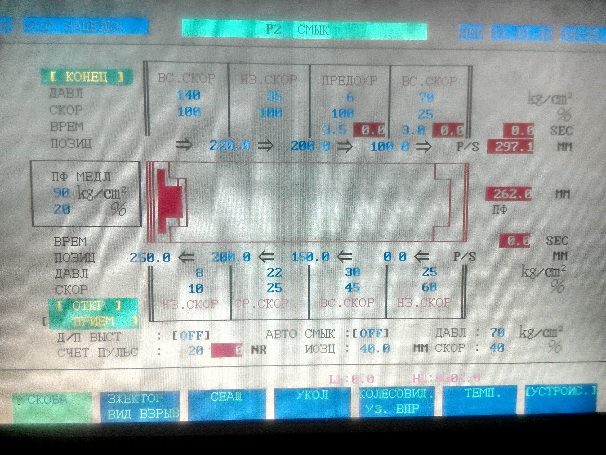

Есть ли тут опытные наладчики, которые могут помочь дистанционно запустить термопластавтомат dongsnin 80 с системой рычаг? Столкнулся с такой проблемой: когда отрегулировал высоту по форме, открыл форму на наладке, закрыть её не смог. Ни на ручном режиме ни на наладке она не закрывается. Возможно что то намудрил с настройками, т к опыт по настройке данного оборудования не имею. Есть ещё глюки в электроники: часто при смене числовых параметров идёт зависания контролёра.

Посмотрите страницу настройки выталкивателя - может он не находится в заднем положении?
Ещё частенько концевик ставят на контроль заднего положения выталкивателя - может он не отработал, может провода, которые к нему идут/или шли когда то разомкнуты.
При нажатии кнопки закрывания машина может показывать что хочет делать - не заю как у Вас но как правило в верхней части экрана показывает какой процесс идёт - посмотрите чего она хочет.

Оставлял даж толкатель в переднем положении, при нажатии кнопки "смыкание формы", толкатель автоматически сам уходит в начальное положение. Но форма не закрывается ни на ручном режиме, ни на наладке.

Машина вообще не реагирует на нажатие кнопки смыкания? Или всё же что то происходит? Можно фотку главного(обзорного) окна при нажатой кнопке смыкания?

Спасибо, разобрался. Оказывается сработал ограничитель хода - задний концевик, который и припятствовал дальнейшей работе тпа.
В остальном вроде разобрался. Хотя смущают некоторые ошибки на DongShine170, которые вообще не убираются с помощью кнопки "сброс ошибок", например, когда срабатывает "защита формы" - пробовал убирать и на ручном режиме и на наладке, результат все тот же - ошибка светится на экране сигналов и не проподает. На DongShine80 не работает толкатель в режиме полуавтомат, только на автомате.
