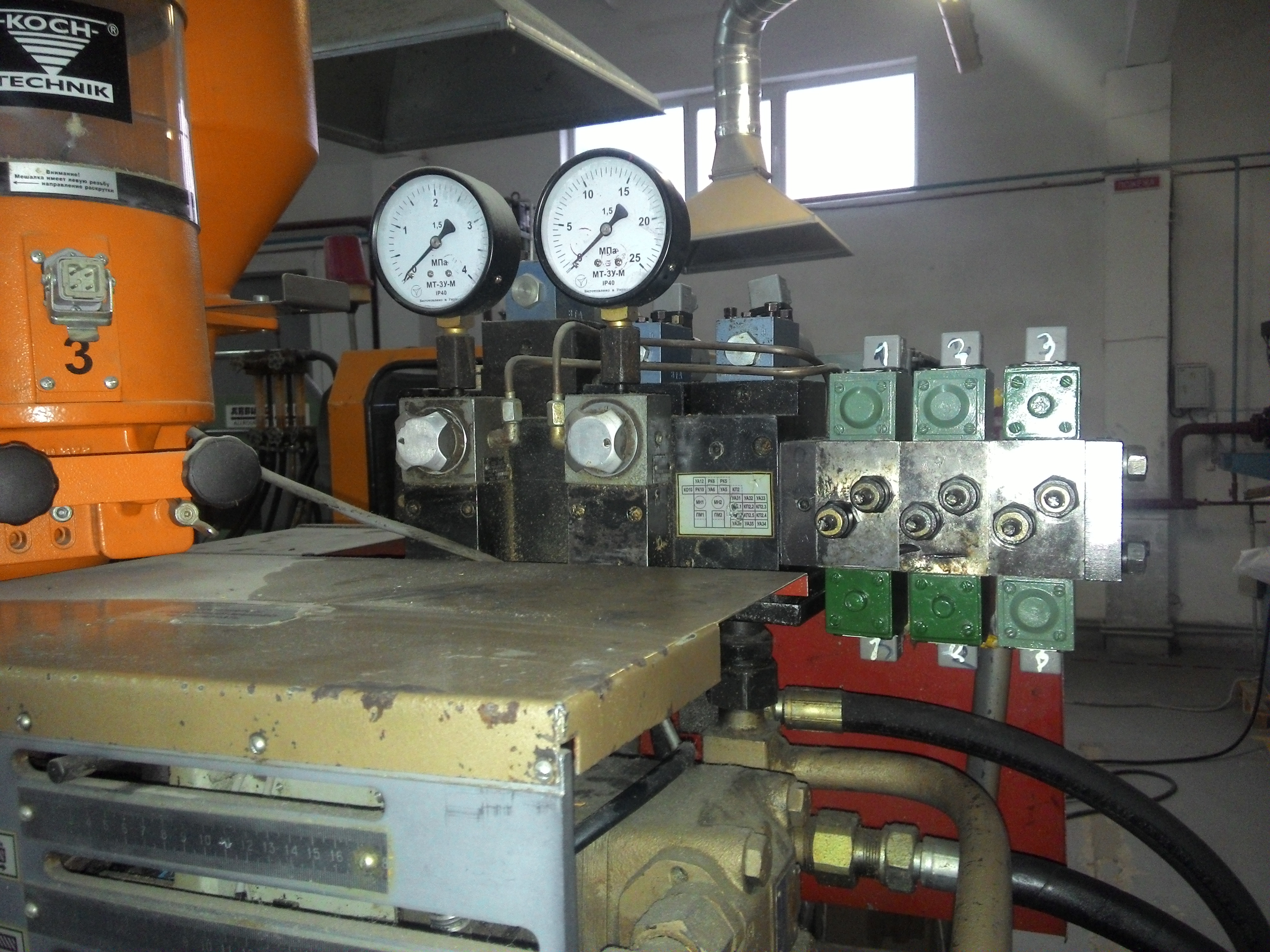

я сделаю фото а вы пожалуйста укажите мне где именно смотреть.

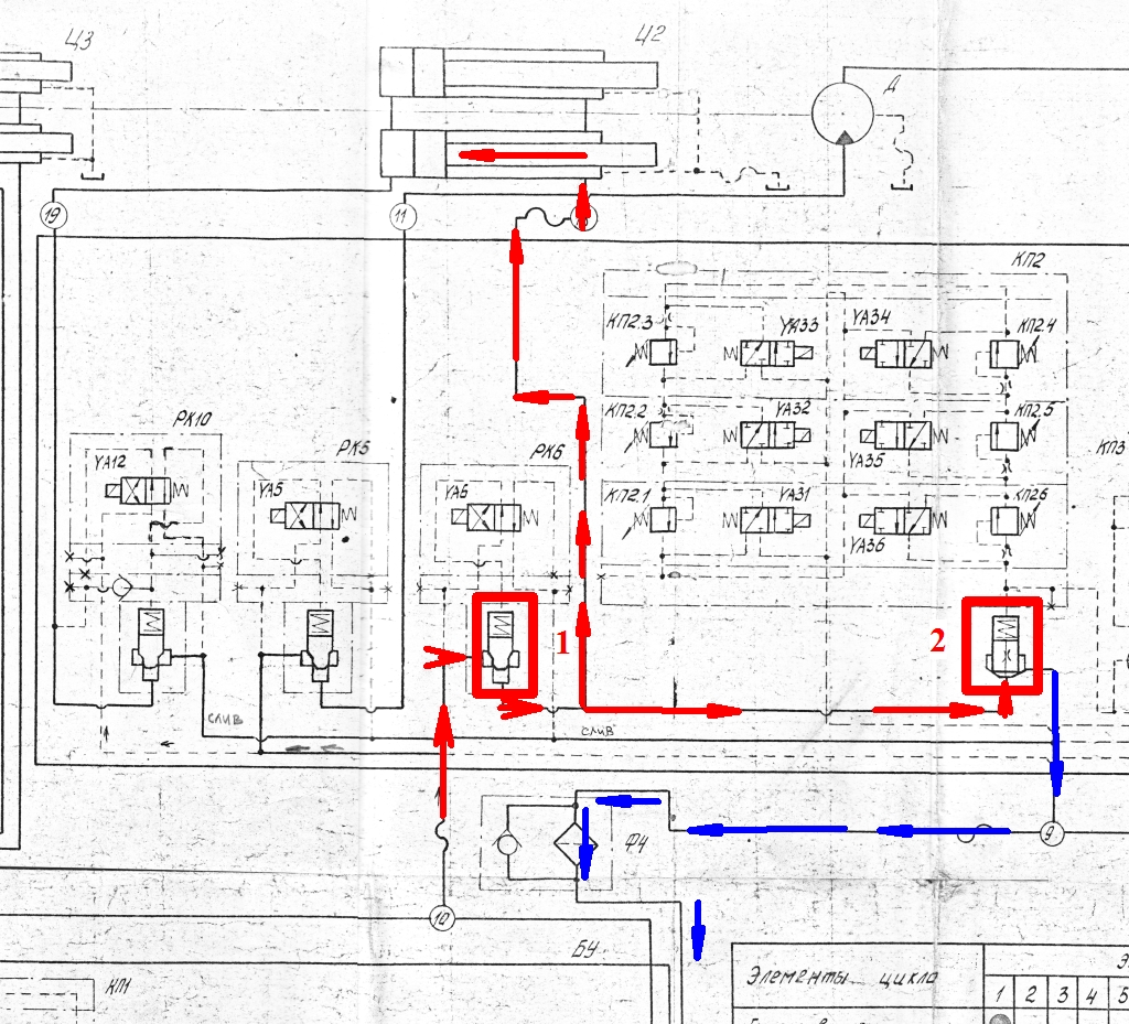

Re: СРОЧНО НУЖНА ПОМОЩЬ !!!! ТПА ДК 3330Ф1 (Хмельницкий)
Под номером 1 седельный клапан, через который подаётся поток в цилиндр впрыска, под номером 2- седельный клапан, который этот поток сливает до давления впрыска, которое формируется комбинацией из шести клапанов давления, управляемых шестью эл.магнитами.
Родная гидросхема есть?

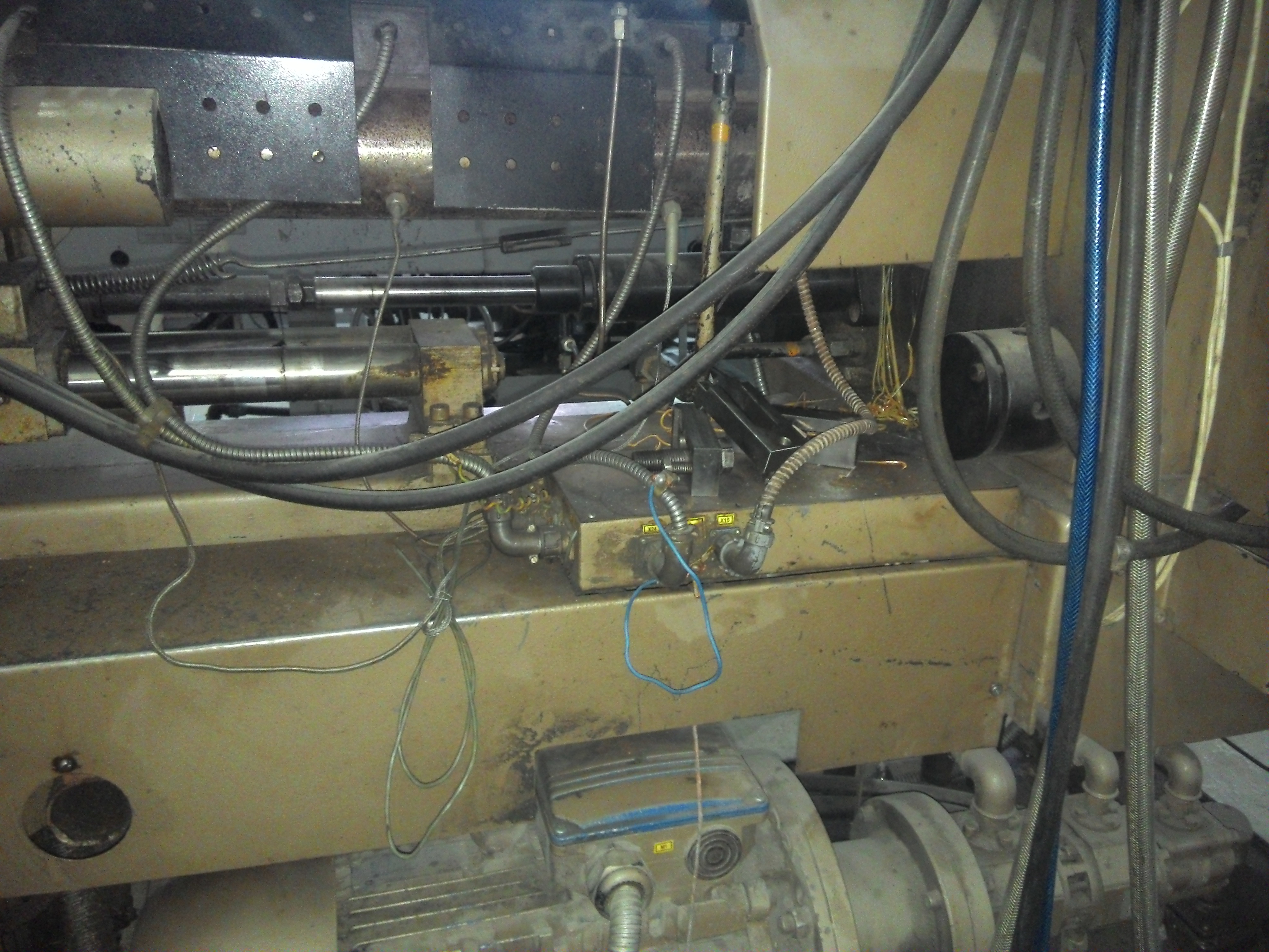

На нижнем фото за правым манометром голубой кубик- клапан впрыска. Когда пропал впрыск, отвести сопло, и нажать одновременно этот клапан и клапан одного из насосов (внизу). Смотреть на цилиндры впрыска. Если цилиндр движется до конечного положения, проблема в управляющем сигнале/катушке, если шевельнулся и встал- в нагревах/засоре, если не шелохнулся- снять клапан впрыска и черную железяку под ним и проверить поршень с пружинкой.

А когда нет впрыска есть ли декомпрессия и загрузка? Наверху крайний левый магнит У12, это магнит декомпрессии, или принудительного отвода шнека, когда он выключен- полость цилиндра впрыска со стороны декомпрессии открыта на слив. когда включен- слив закрывается, а поток идёт на декомпрессию. Не заклинил ли У12 во включенном состоянии? Сам пилот под магнитом.
