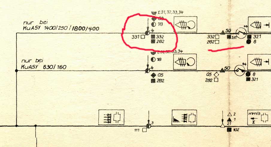

KUASY 1400 тормозная муфта
#1 Сообщение alexis66 » 12 авг 2015, 05:17
kuasy 1400 ЭЛЕКТРОНКА
331 (тормозная муфта) включается с большой задержкой (~ 15мин!!)
что просчитывает схема до её запуска?

Вначале должна отвалиться Y0332 (сцепление) потом накладывается тормоз Y0331. Двигатель загрузки все время включен. Если сцепление не отваливается при включении тормоза должен быть слышен вой двигателя

Естественно концевик должен сработать S4050 "доза набрана"

Спасибо,конечно,и циклограмму я знаю,и концевики (48,50) все на месте,но,зараза,включается с задержкой!

именно задержка по срабатыванию, проверьте прибором напряжение на муфте, сразу подается или аналогично, с задержкой

да не подаётся на неё напряжение
(электронка - нет сигнала - нет движения)

Включаю машину с утра,минут 20 ,пока прийдёт команда на тормозную

Как идет переключения двигателя загрузки со звезды на треугольник (или наоборот я не электрик всегда путаю)? Может на реле времени большая задержка.

Ребята!Спасибо,что отвечаете,но холера в чём:
- утром включаю машину (моторов ещё не трогаю),нагревы пошли,питания все на месте,команды на 331 нет
- минут через 15 -20 появляется команда на 331 и можно делать движения
- машина электронка (с ПЗУ,две штуки РФ5),работала нормально,а потом медленно-медленно начала уставать
- программа не причём (сдохла бы и стала)
- где сидят эти гремлины?

Хотел бы уточнить назначение регулируемого реле времени D04 и есть ли на это реле декадный переключатель на пульте оператора? Банальная потеря контакта в нем обрекает задание времени на бесконечность или "минут через 15-20". К сожалению у меня такой машины нет и документации тоже, но идеология куасей общая.

Наверное, все-таки D304. На малых Куаси это задержка перед пластикацией. А у Вас?

#12 Сообщение alexis66 » 20 авг 2015, 20:58
Интересно!Завтра гляну,потом отобъюсь!
Кстати декадный
