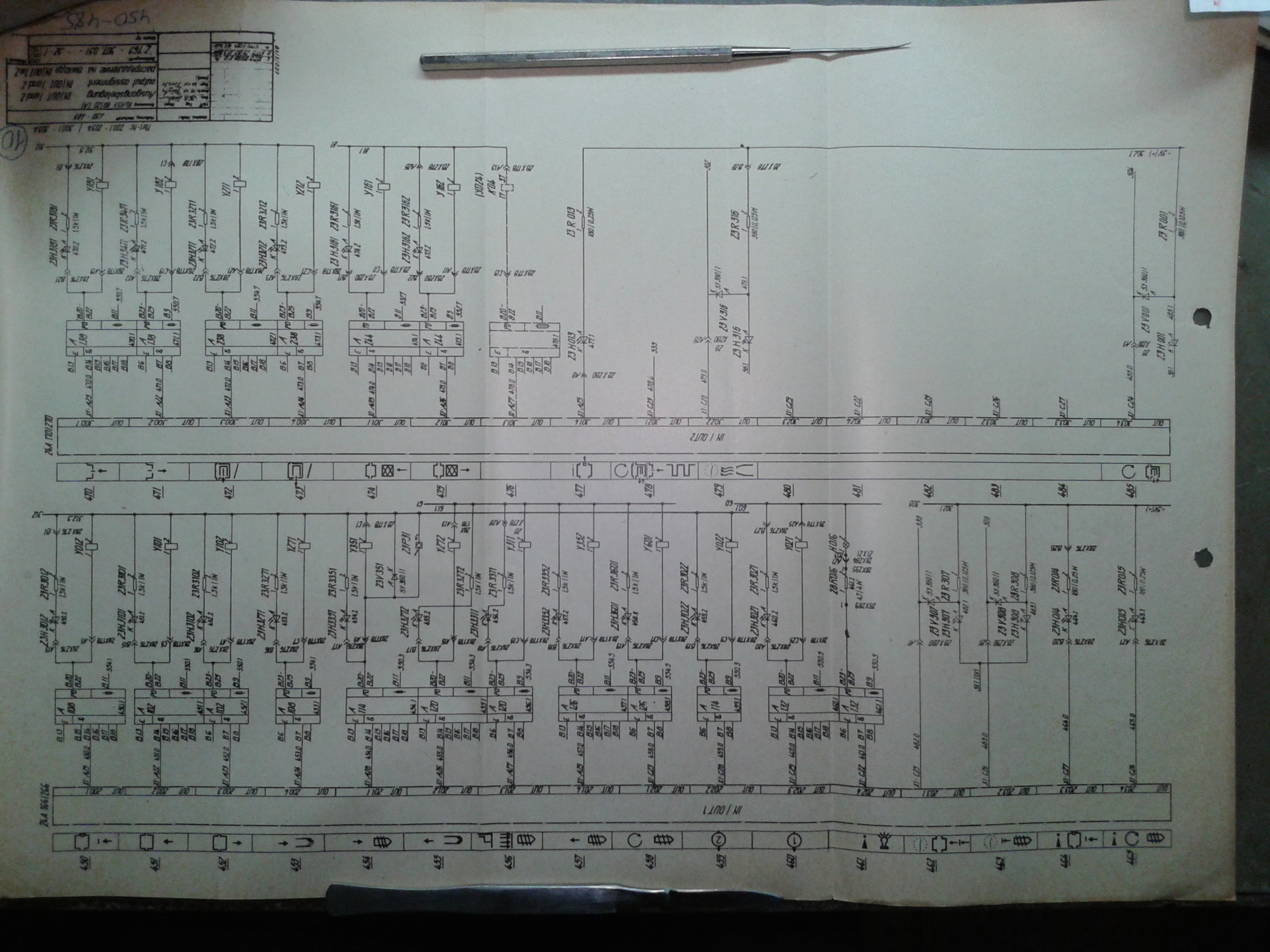

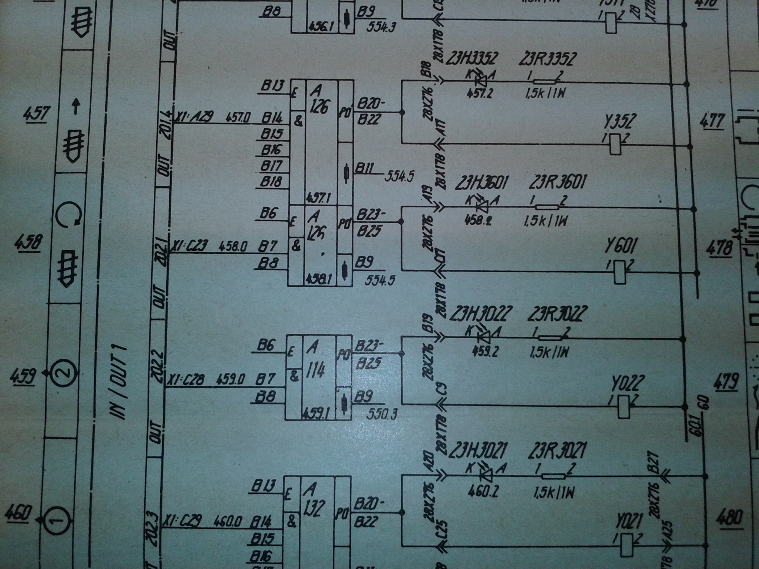

qwerty1980 писал(а):кнопка включения загрузки нормальная.
Интересно, что выходит после кнопки и далее по цепи, отмеченной красным цветом, загрузка включается, если там появляется "ноль", в покое- "единица". Короче, что на входе IN 223.4, разьём Х1, контакт А6 платы I/O? Можно промерить сзади корзины на штырях разьёмов, щупом типа "мама".

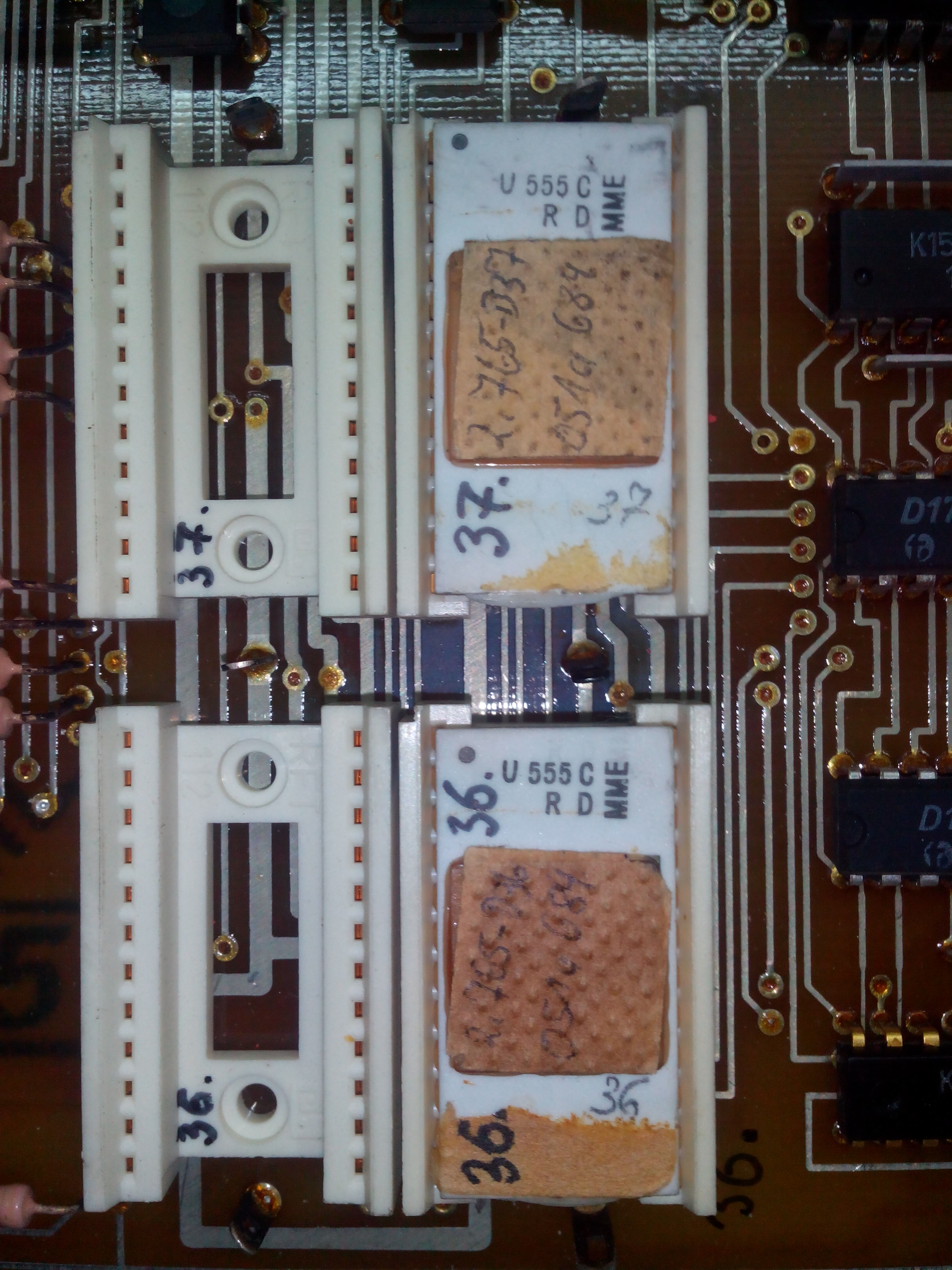

Это ЦПУ с памятью.

#36 Сообщение sergey » 17 окт 2014, 12:50
Либо врёт ключик, место А126(поменять на соседний что-бы убедиться), либо плата ввода-вывода место А166/266.

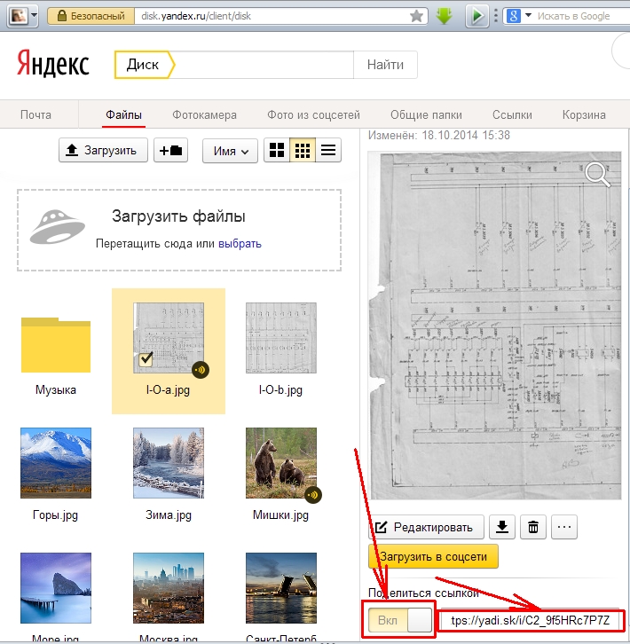

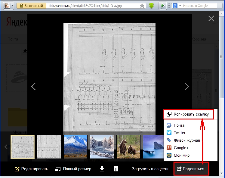

Вроде ссылка должна быть такого формата: https://yadi.sk/i/C2_9f5HRc7P7Z
Скопировать так:
Или так:
