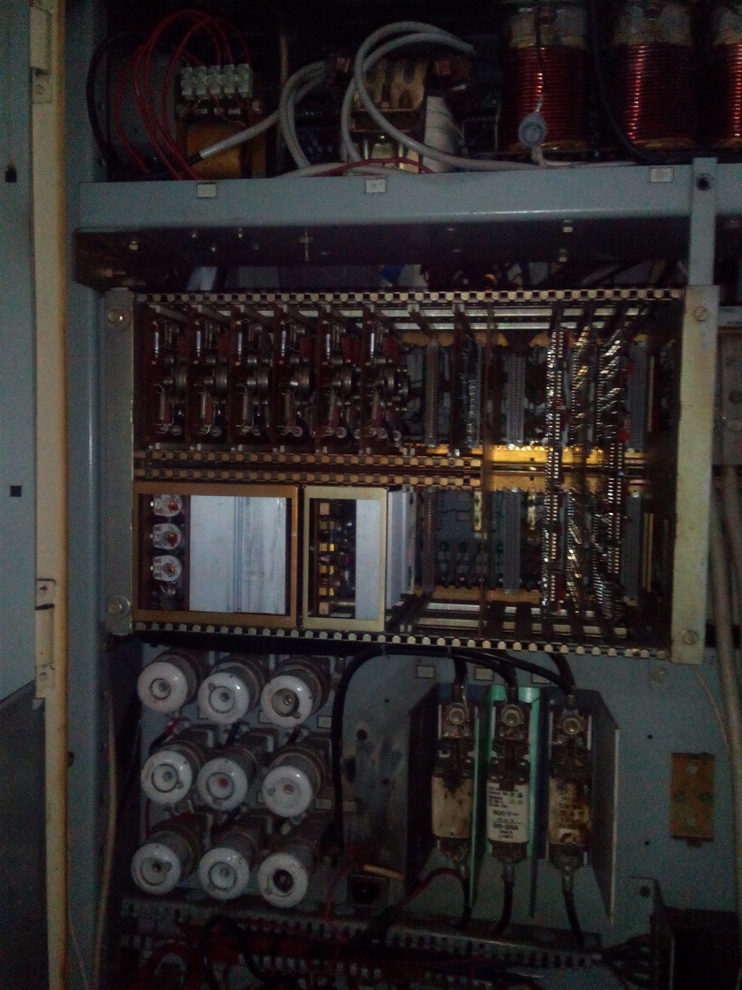

при включении двигателя сразу включается загрузка,даже при наладочном режиме.
концевик на загрузку работает,
на выходе напряжение есть.только на концевике загрузка не останавливается.
кнопка включения загрузки нормальная.
может кто сталкивался с подобной проблемой.еще проблема в том что электрическая схема не полностью,может поможете кто нибудь со схемой или советами.буду бдагодарен за любой дельный совет.

Проверьте эл. маг. клапан загрузки. У него шток из-за сломанной пружины может постоянно находится в одном положении.

При включении станка появляется эл.сигнал на магните.

Тогда нужно найти, откуда этот сигнал приходит. 60/20, у меня по этому тпа нет ничего. Выложили бы фото шкафа управления, панели управления, на электросхему взглянуть бы.

Конечно же, нужна схема. Система управления электронная, это усложняет работу. Как я понял из трудно понятной (качество) фото, в наличии шесть небольших плат, это ключи управления магнитами. Для начала нужно определить исправность ключа магнита ЗАГРУЗКА. Платы взаимозаменяемые, так что перестановкой можно определиться.

Менял- разницы никакой,так же магнит включается( разьем на магните отсоединяю загрузка останавливается) качество фоток такое- на телефон снимают...

Нужно по цепочке смотреть далее, но без схемы на электронику это трудно. Попробуйте позвонить в Калугу, (0842) 550 408. Фирма Гидравлик-сервис занимается тпа типа КУАСИ, запчасти, схемы, техпаспорта.

И ещё одно. Скинте мне маркировку Ваших электронных плат, SAE там или EFE и номерную маркировку. По платам у меня кое-что есть. Электросхему ищем совместными усилиями, но.... И кнопку ЗАГРУЗКА смотрели? Вероятность, что в ней причина, смешная. Однако.

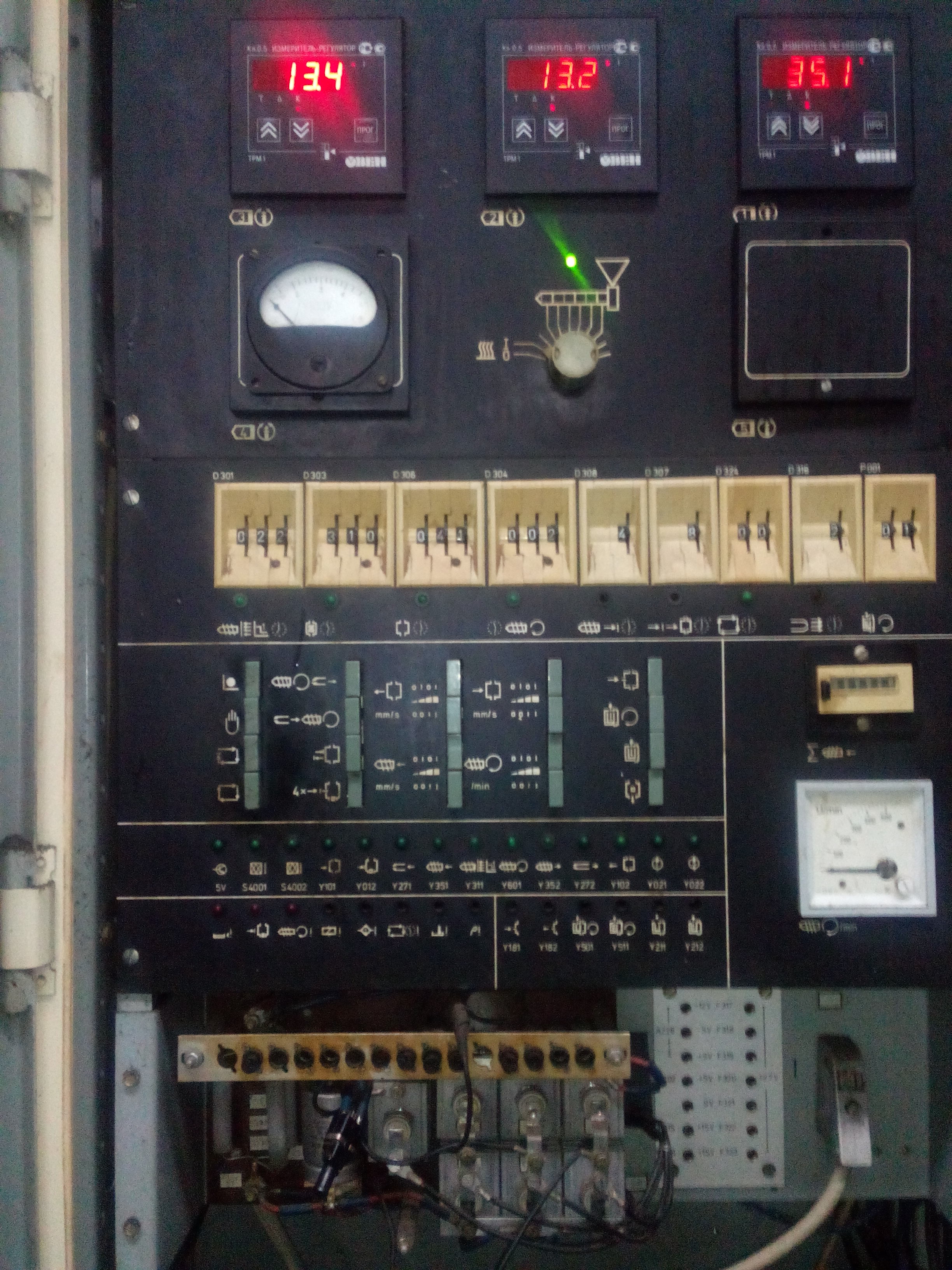

Наверно тривиальное, в шестом столбце отключить нижнию кнопку (контроль выгрузки)

А это не включение режима ЗАЩИТА ИНСТРУМЕНТА? Каюсь, я с этим аппаратом не знаком.

Наверно на декадниках Р001 и D316 должны стоять нули так как эти функции не используются, а почему то D324 стоят нули хотя должно стоять общее время цикла машины. D307 промежуточная остановка у Вас используется? На фото мне кажется там 8 секунд установлено. :ps_ih:

Ещё, выталкивание отливки из формы с помощью гидравлического или механичского выталкивателя? Если гидровытлкиватель, то диоды У181 и У182 наверно провалились за панель, а если механическое сталкивание то кнопка не нужна.

Механический выталкиватель.

Насколько известно, производители тпа не рекомендуют на задатчиках времени ставить нули. Приводит это к сбоям, 002 или 02, такие значения практически задержек не дают. В паспорте на У171.12, не помню на какой стр, это обьясняется. Промежуточная остановка смыкания требуется очень в редких случаях.

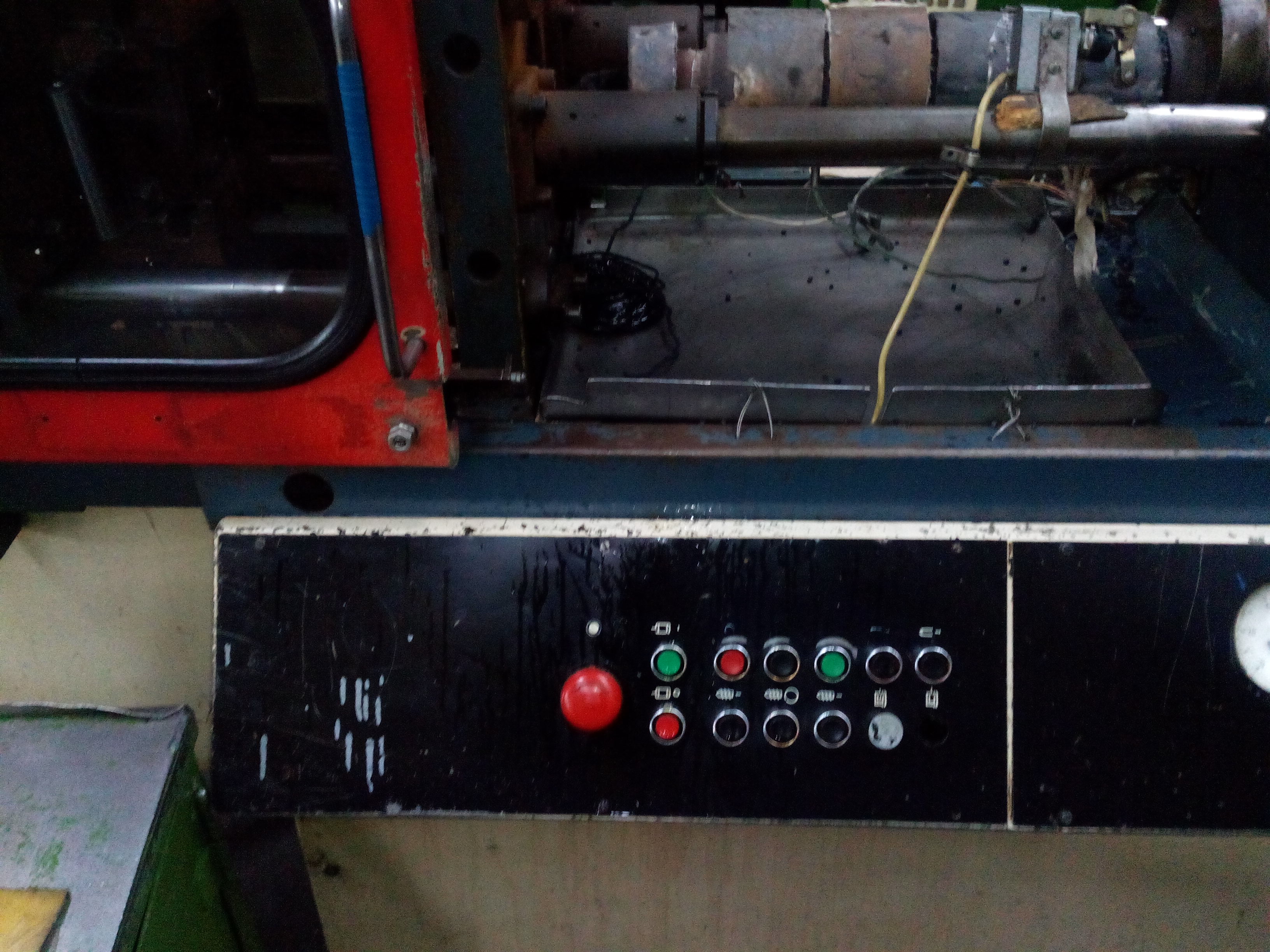

Мулланур писал(а):Наверно тривиальное, в шестом столбце отключить нижнию кнопку (контроль выгрузки)
Думаете в наладочном режиме это влияет на что нибудь? Если так призадуматься в наладочном режиме ничего не должно включатся до нажатия определённой кнопки....
