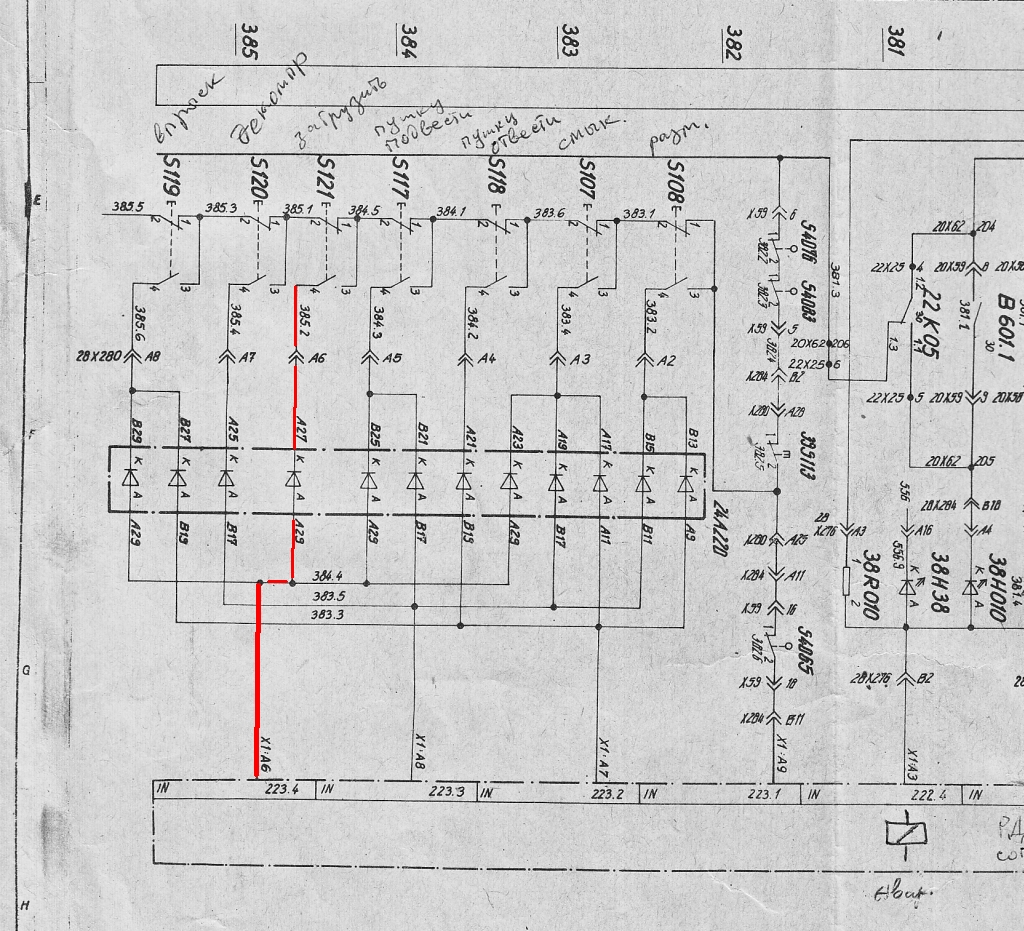

qwerty1980 писал(а):кнопка включения загрузки нормальная.
Интересно, что выходит после кнопки и далее по цепи, отмеченной красным цветом, загрузка включается, если там появляется "ноль", в покое- "единица". Короче, что на входе IN 223.4, разьём Х1, контакт А6 платы I/O? Можно промерить сзади корзины на штырях разьёмов, щупом типа "мама".

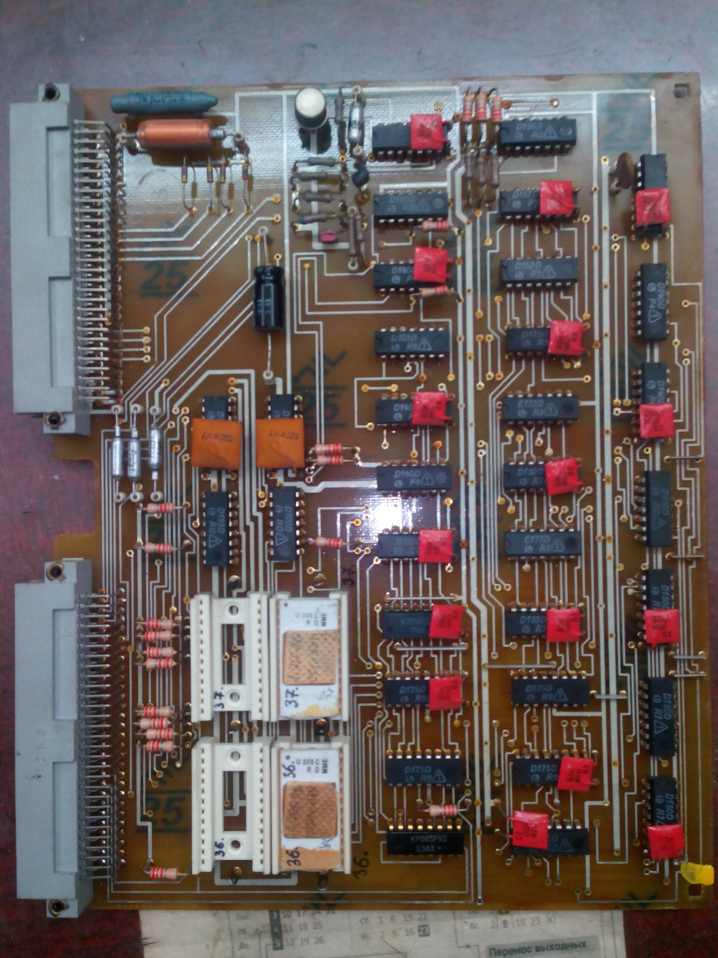

Это ЦПУ с памятью.

Либо врёт ключик, место А126(поменять на соседний что-бы убедиться), либо плата ввода-вывода место А166/266.

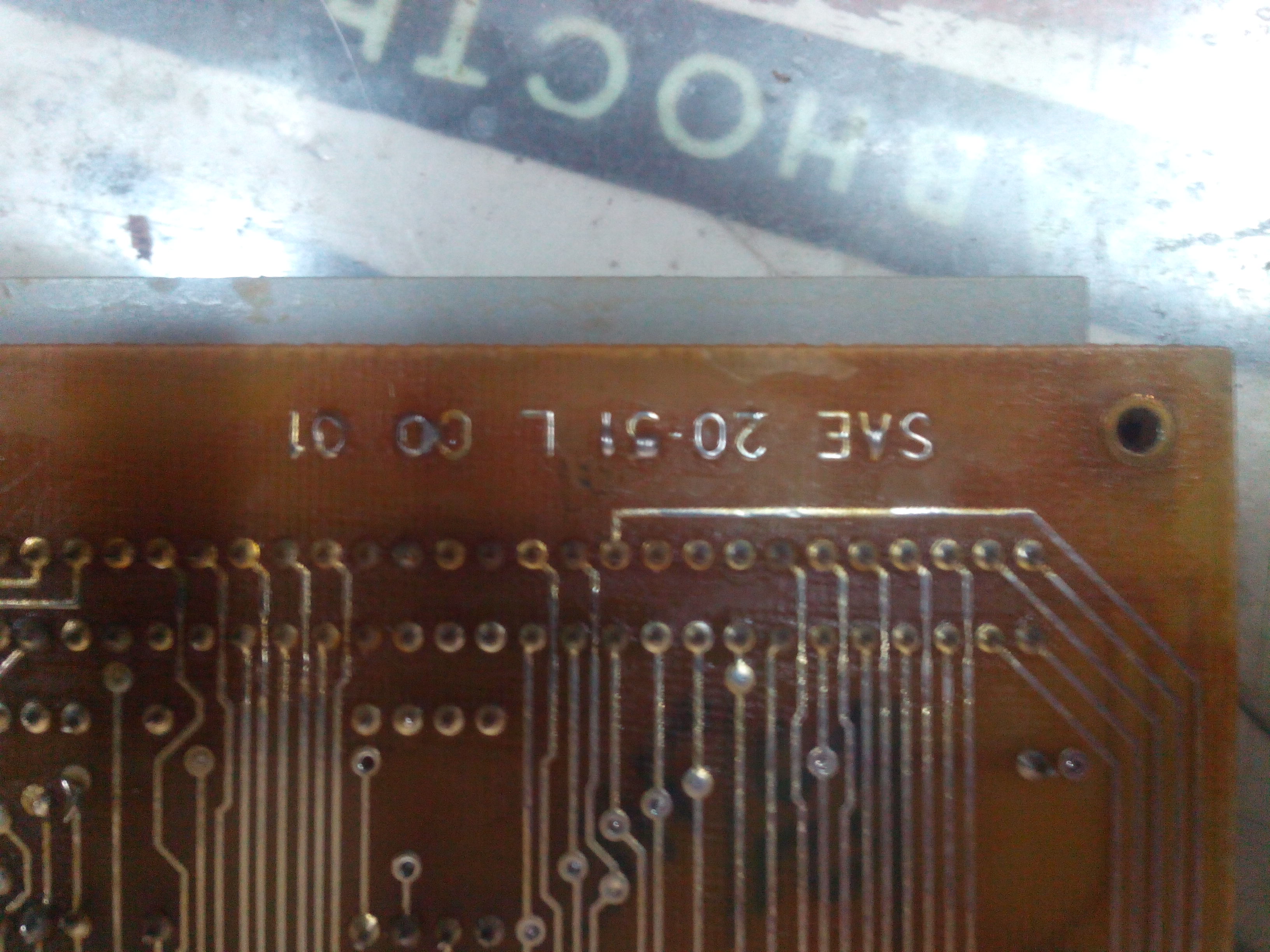

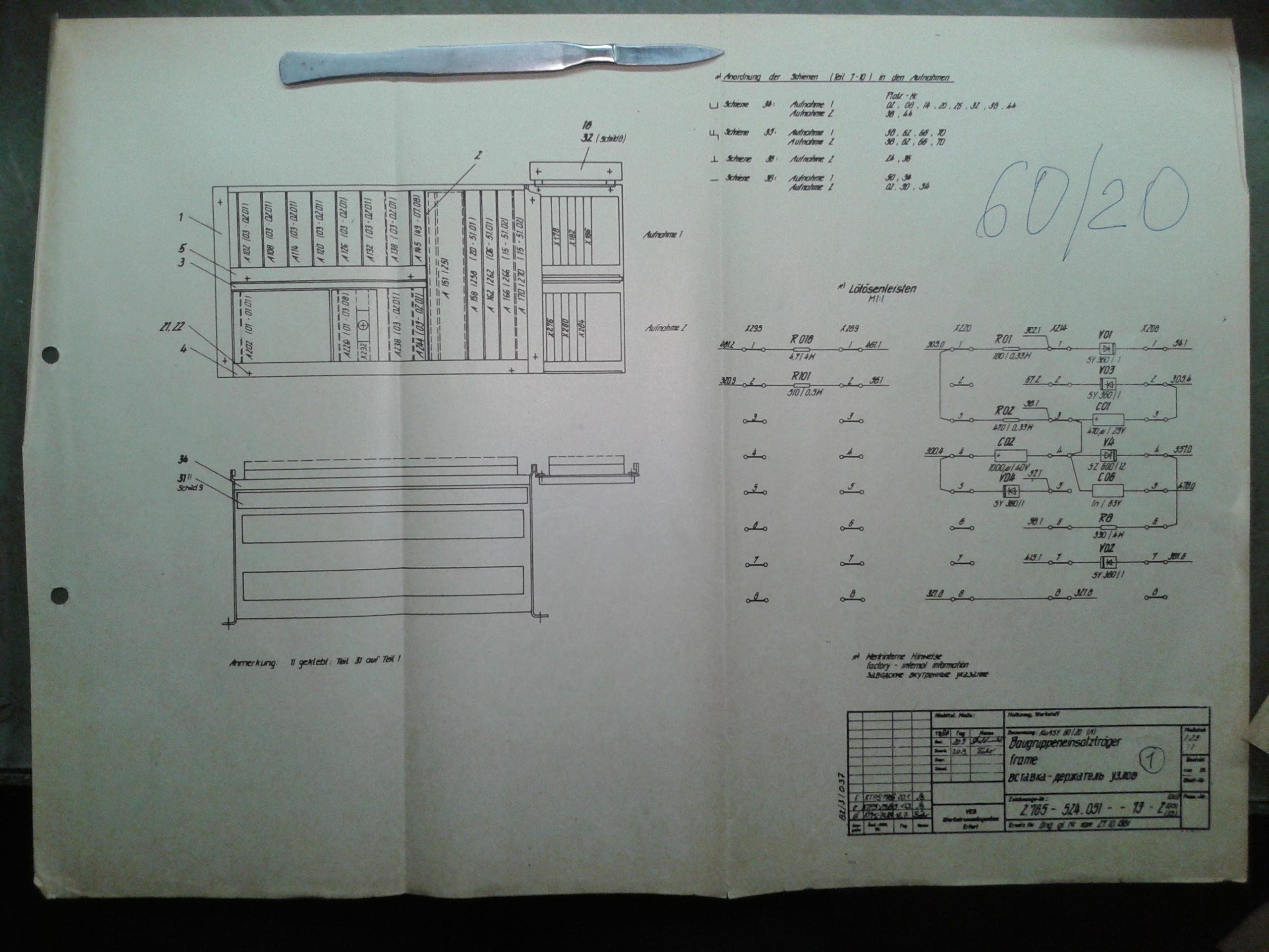

На картинках с видом плат написано SAE
Все что есть. Может кому поможет.
На сайт не выкладывается. Размер 6,5 метров
