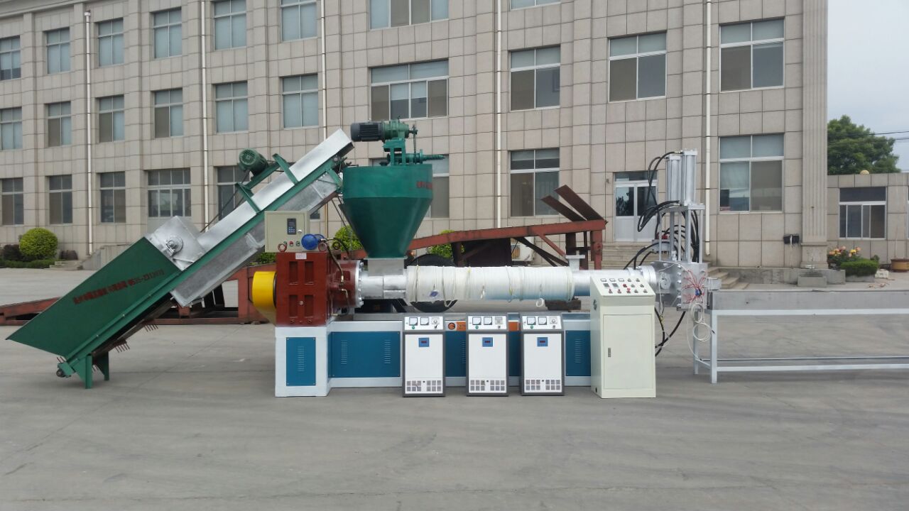

Поэтому я и советую на 1 каскад ставить лазерную систему фильтрации для удаления всей этой хрени из расплава полимера, а на втором каскаде обычный шиберный .
Экструдер для работы с влажностью без ограничения. Специальная шнековая пара которая сама отжимает влагу из сырья. Работаю на них уже 10 лет. В РФ практически никто их не продаёт( т.к. продавцам в РФ нужно же впарить и сушку и агломератор и т.д. и на этом заработать).
А то что вам говорят о 10% в жизни нужно 5% реально на этом они и работают.

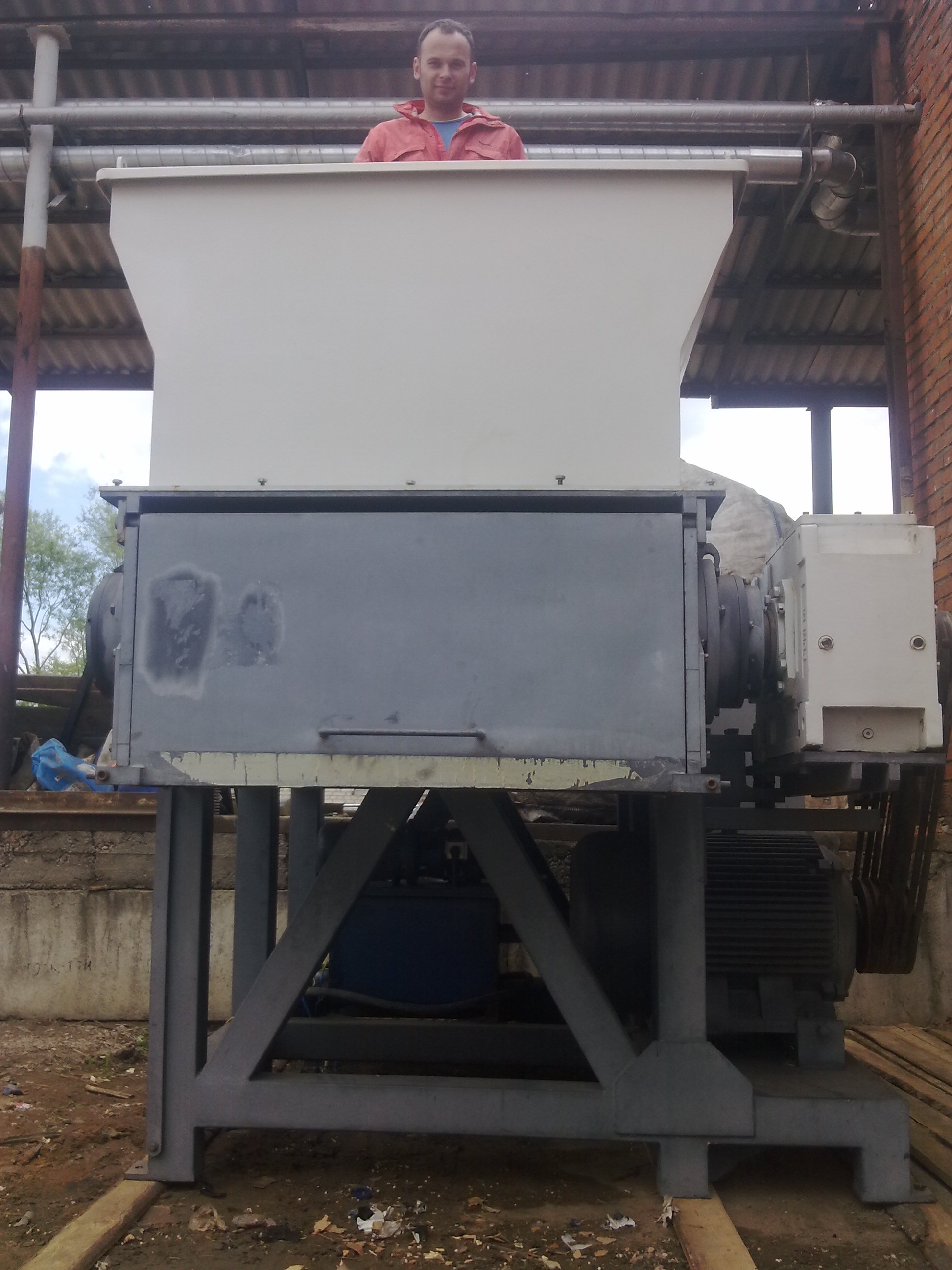

16 valve
- Сообщения: 11
- Зарегистрирован: 23 май 2015, 11:30
- Город: ЦФО
- Поблагодарили: 1 раз
Re: Переработка Биг-Бэгов
Уважаемый Козак
Мысль такова - покупать оборудование для поставленной задачи ( одновальник с ротором от 40 и движкой кв 50, либо двухвальный встречно направленный шредер с 2 моторами) , но по 2 вальным не скажу точно. К примеру уважаемая Zerma не производит двухвальные шредера... а там вам видней. Рвать бэги целиком без клина вала и за шапку сухарей не получится.
- Lawego
- Сообщения: 1369
- Благодарил (а): 360 раз
- Поблагодарили: 830 раз
Уважаемый 16 valve
А вы сами пробывали дробить бигбеги на однороторном шредере. Непойму что означает ротор от 40, у меня стоит однороторный шредер с двигателем 110 кВт и загрузочным окном на 4 м квадратных. Так вот бигбеги я могу дробить при условии загрузки по 1 шт. А если попадается стропа то шредер клинит и выкручивать ротор приходится очень долго. Считаю однороторный шредер не эфективным в переработке бигбегов.

16 valve
- Сообщения: 11
- Город: ЦФО
Lawego
В сообщении у Козака указано что шредер 18 квт дробит но мучается, потверждаю, 18й дробит, но мучается.
По поводу ротор от 40 - значит диаметр ротора от 40см, а длина (рабочая зона) см 70, ну 80. Если у вас бункер 4 квадрата а ротор полтора метра со скоростью 30-40об/мин, то и будет клинить. Тут важно соотношение движки/диаметра ротора/ длины ротора/ скорости ротора. Шредер 37 квт ротор от 40, длина 70 в режиме нон стоп при оборотах 80 вполне может дробить беги целиком в щадящем режиме примерно 1 шт в минуту.
- Lawego
- Сообщения: 1369
Ценная информация. Но у меня скорость вращения 80 оборотов.
А происходит так кидаю 1 биг-бег он захватывает его, протыкает всеми ножами ротора и начинает крутить на роторе медленно нарезая нитки, если кину еще один биг-бег он намотает и его, 3-4 биг-бега может намотать, если устраивает дробить 1 биг-бег 3 минуты то теоретически можно дробить, но кайфа от такой работы я не вижу. Если засыпать сразу пачку то он просто встанет, зазор между ножами какой не ставь хоть в упор, результат один, тоже самое происходит и с сетью любой толщины, если бросить много клинит, дури много а толку мала. Для дробления биг-бегов нужна дробилка с ножами v-образной установки примерно 45 кВт. тогда 1 биг-бег дробится 10 секунд.

Lawego
Не должен шредер с таким приводом клинить даже если вы будете кормить его целыми тюками с бегом.
Что у вас за марка шредера и как выглядит ротор ?
Мне знакомый как-то присылал видео испытания шредера церма на беге.
Пытался загрузить его сюда . не получается вот ссылка.
http://www.vidup.de/v/YnNvo/
Мы дробим биг-бег на дробилке с диаметром ротора 600 и шириной 1000мм.
Привод 90 кВт . Ничего не вырезаем. На свежих ножах дробилка не напрягаясь дробит
500-600 кг.
V-ротор не обязательно, скорее всего даже он меньше подходит для бегов. косой рез да .
Ротор должен быть открытым, как правило такие роторы не имеют спрошного вала а только
перегородки в середине.
500-600 кг.

zhdanoff888
Куда уходит влага в грануляторе с картинки ?
Самоочищающиеся фильтра очень интересная тема .
Но пока сколько я не искал ничего подобного как у Erema кроме
как у европейских производителей с астрономическими ценами не удалось найти.
Могли бы вы поделится информацией ?
Lawego
А есть фото от ротора и неподвижных ножей ?
Lawego

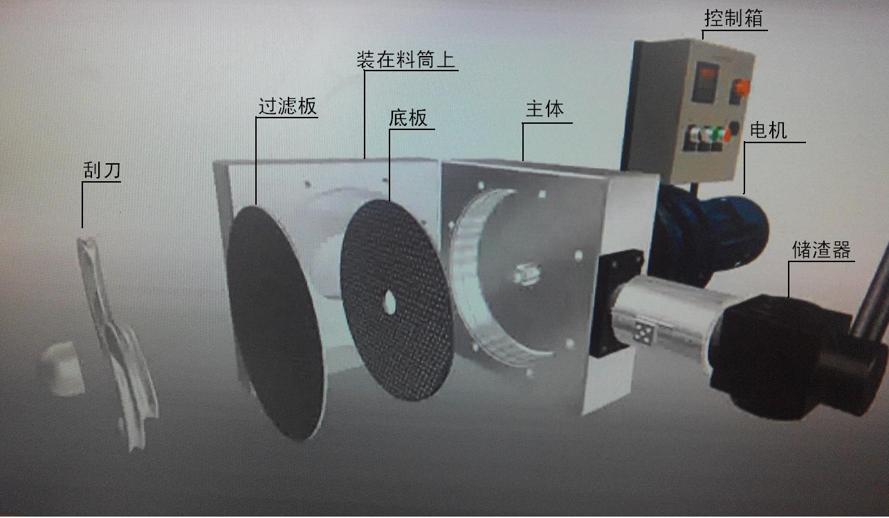

Похоже на картинке обычный двухпоршневой фильтр.
300 кг/час для такого огромного диаметра шнека как-то маловато.
Непонятно, за счет чего будет осуществляться равномерная подача сырья, судя по всему, подача сырья будет гулять в зависимости от квалификации рабочего-загрузчика, диаметр стренг будет колебаться, тонкие могут рваться и проскальзывать в грануляторе, толстые могут стопориться в грануляторе. Тут надо добавлять гравиметрическую подачу или ставить грануляцию на фильере.

Влага уходит через отверстия в цилиндре шнека под зоной загрузки материала гранулятора в накопитель.
Аналог EREMA делают китайцы. В несколько раз дешевле, а суть одна. Фильтрация расплава полимера от 20 до 80 меш или по заказу.Ресурс лазерного диска 500 тонн.
У них даже есть несколько модификаций ( для каскадника и одношнекового гранулятора).

Да. На фото двухпоршневой.
Вы учитывайте ,что гранулятор работает на мокром сырье с влажностью без ограничения . диаметра 210 мм. хватает + нагрев шнековой пары нестандартный.
Равномерная подача регулируется ворошителем в транспортёре и частотниками транспортёра и загрузчика сырья в гранулятор. Также есть частотник на стренгорезке.
Есть и с водокольцевым срезом варианты ( если для кого то проблема со стренгами- на практике никаких проблем).

zhdanoff888
Как можно получить более подробную информацию по такому фильтру ?

PPeter
Да. Можно . Пишите в личку.
Работу лазерной системы фильтрации можно посмотреть на сайте EREMA.

Влага течет через отверстия в гильзе шнек-пары в зоне загрузки на пол, там еще есть нарезка специальная.
У меня сейчас работает подобный каскадник, правда 4 года ему. На мокрой дробленке в час давал 120 кг. 60 кг. из них гранулы и 60 л. воды. Диаметр шнека 180. В процессе грануляции из дегазации с периодичностью в пол минуты происходит выхлоп и в месте с газом оттуда вылетает вареный полиэтилен в виде крупного агломерата ещЁ кг. 30 в час и того 150 кг. в час вместе с агломератом. В принципе по выходу на мокром сырье как заявлено производителем.
Паспортные характеристики китайцев расходятся с данными реальными. Всё зависит от многих факторов.
300 кг в час - это при идеальном раскладе, а реально 250-300 кг в час.
Для ПП ( биг бег) лучше ставить каскадник. Для ПВД , ПНД - одношнековый.
Фото одношнекового я разместил, чтобы показать вам транспортёр и загрузчик мокрой пушёнки .
Доказывать что то мне нет смысла. Всё реально работает.

А вот эти три шкафчика на фотке это, я так понимаю, управление индукционными нагревателями.
- zhdanoff888
- Сообщения: 2117
- Город: Пермь
- Благодарил (а): 305 раз
- Поблагодарили: 558 раз
Да . На практике в 2 раза быстрее разогрев шнековой пары.Нет провалов температуры на 1 зоне. Гарантия 3 года . Не обогреваете цех и экономия электроэнергии .
Для каскадника обычно ставят индукционный нагрев на 1 каскад , а на 2 обычные.
