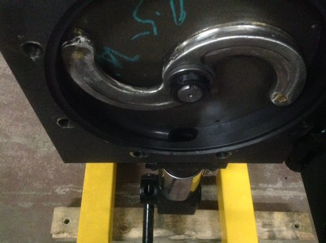

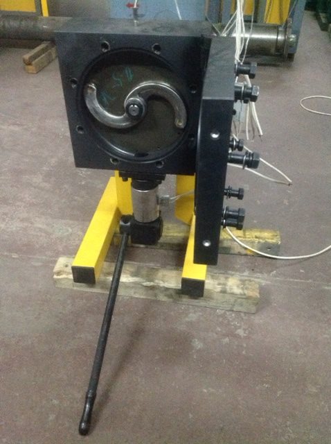

Re: Переработка Биг-Бэгов
Нашёл несколько фото лазерного фильтра расплава в китайской версии. При превышении определённого давления в камере фильтрации происходит срабатывание сигнализации и оператор вручную ручкой открывает клапан сброса накопившейся "хрени". Видимо стоит датчик давления. Можно доработать - установить пневмоклапан и бегать не нужно будет оператору.

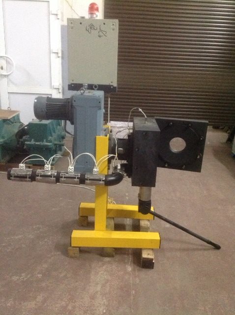

Исполнение конструкции блока фильтрации для каскадного гранулятора.

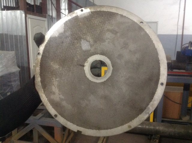

Соринку после такого фильтра можно увидеть на полотне пленки только спомощью лупы. Очищаются они автоматически, но то оборудование которого мы используем для подготовки сырья не позволит такому фильрту работать без самоочистки с остановкой. Фильтра крутых брендов, при "сильном" загрязнении автоматически отключают экструдер для самоочистки и запускают его после поэтому их использование подразумевает водокольцевую резку. Загрязнение фильтра определяется по превышению давления если по какойто причине фильтр не будет очишен то расплав пойдет не в фильеру а по шлаковому отводу. Есть конечно вариант заказать сетку по крупнее но в таком случае нафига покупать такой фильтр? По поводу китайцев не могу дать отзыв ибо не сталкивался. По европейцу МАS могу сказать что из 20 тонн гранулы ПНД довольно приличной вторички мы достали 300 кг. асфальта.
Забыл написать. Подобные фильтра используются для разделения расплава многослойных пленок. Например пвд+пэт.
Служит долго несколько тысяч тонн, при условии отсутствия абразива в материале. Но подготовка полигонного сырья должна быть серьезная.

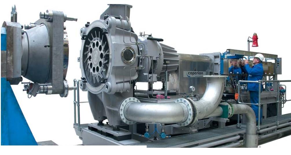

Самоочищающиеся фильтры расплава:
1) со специальными сетками и обратной промывкой: поршневые (Kreyenborg...), роторные (Gneuss...),
2) с цельными элементами (лазерное сито) и скребком: цилиндр (Ettlinger...), диск (Erema...).
Для переработки вторички мне больше нравится первая группа:
- легко изменяется чистота фильтрации (размер ячейки сетки),
- дешевле расходники,
- расходники можно менять без остановки линии.

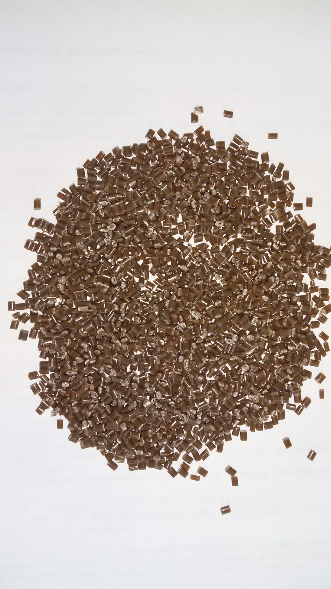

Возвращаясь к вопросу Сбродова по потемнению гранулы ПП при грануляции.
Мягкие многооборотные контейнеры изготавливаются в основном из нейлоновой ткани, покрытой специальной резиной, полиуретаном, нитрилвинилхлоридным сополимером и поливинилхлоридом. В последние годы наметилась тенденция отказа от использования резинотекстильных материалов и замены из полиэфирными, покрытыми поливинилхлоридом или сополимерами этилена и винилацетата. Для повышения прочности некоторые новые виды и типы многооборотных контейнеров изготавливаются из переплетённых лент нейлона и полиэфира, накладываемых на каркас, сплетённый из полипропиленовой ленты.
Для изготовления несущих элементов контейнеров используются также новые материалы. Если раньше подъёмные петли изготавливали преимущественно из полиэфира, то сейчас всё большее число контейнеров оснащается петлями из скрученной полипропиленовой ленты, обладающей достаточной прочностью и более дешёвой по сравнению с полиэфирным материалом.
Перерабатывая разномастные биг беги и с разным их исполнением приведёт к разным результатам гранулирования.
Применение ламинирования полотна у разных производителей разное. Также использование различных красок для строп и информации о грузе на разных основах добавляет проблем.
Сортировка перед дроблением как выход из ситуации, хотя и трудоёмкая процедура.
