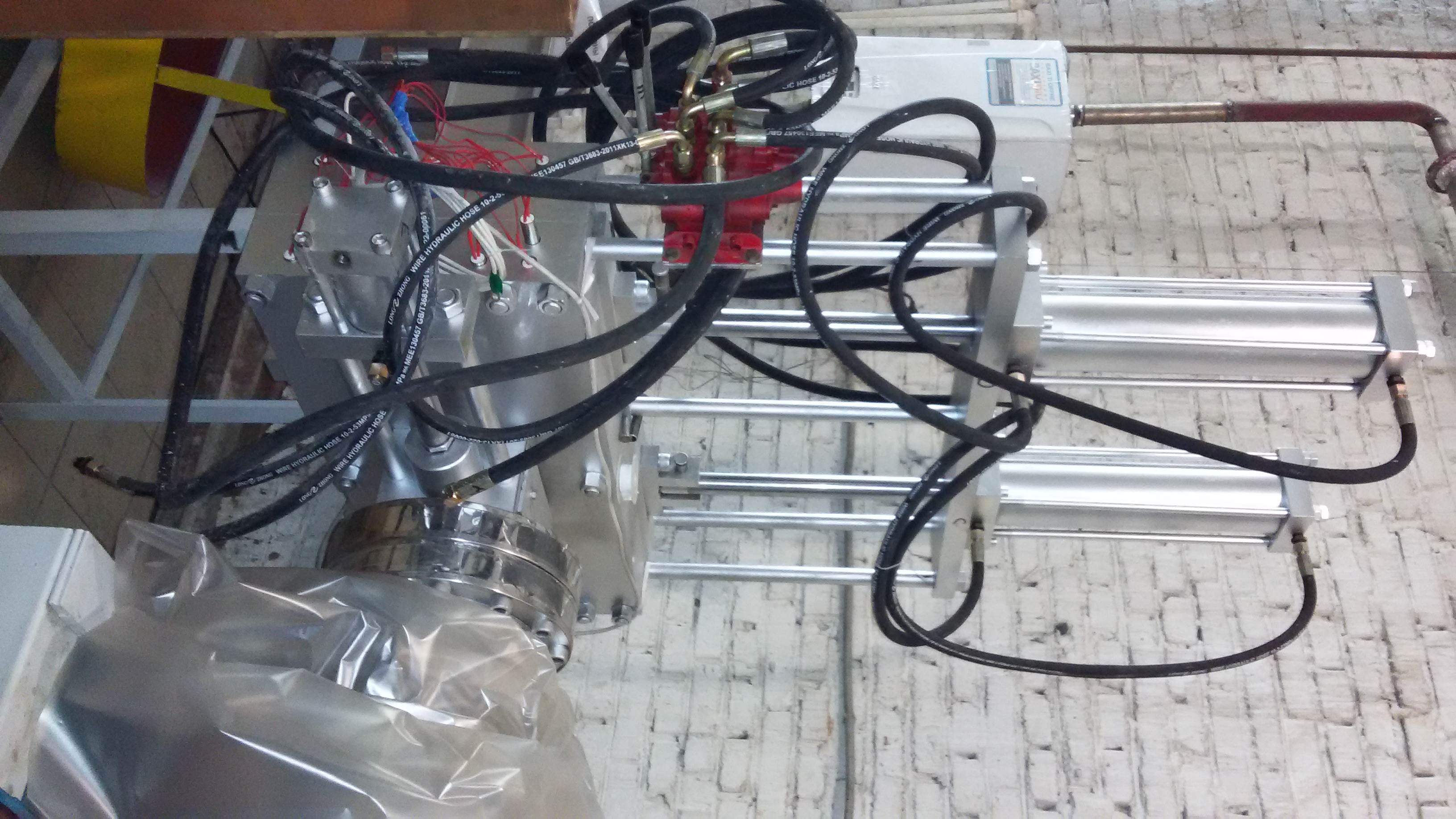

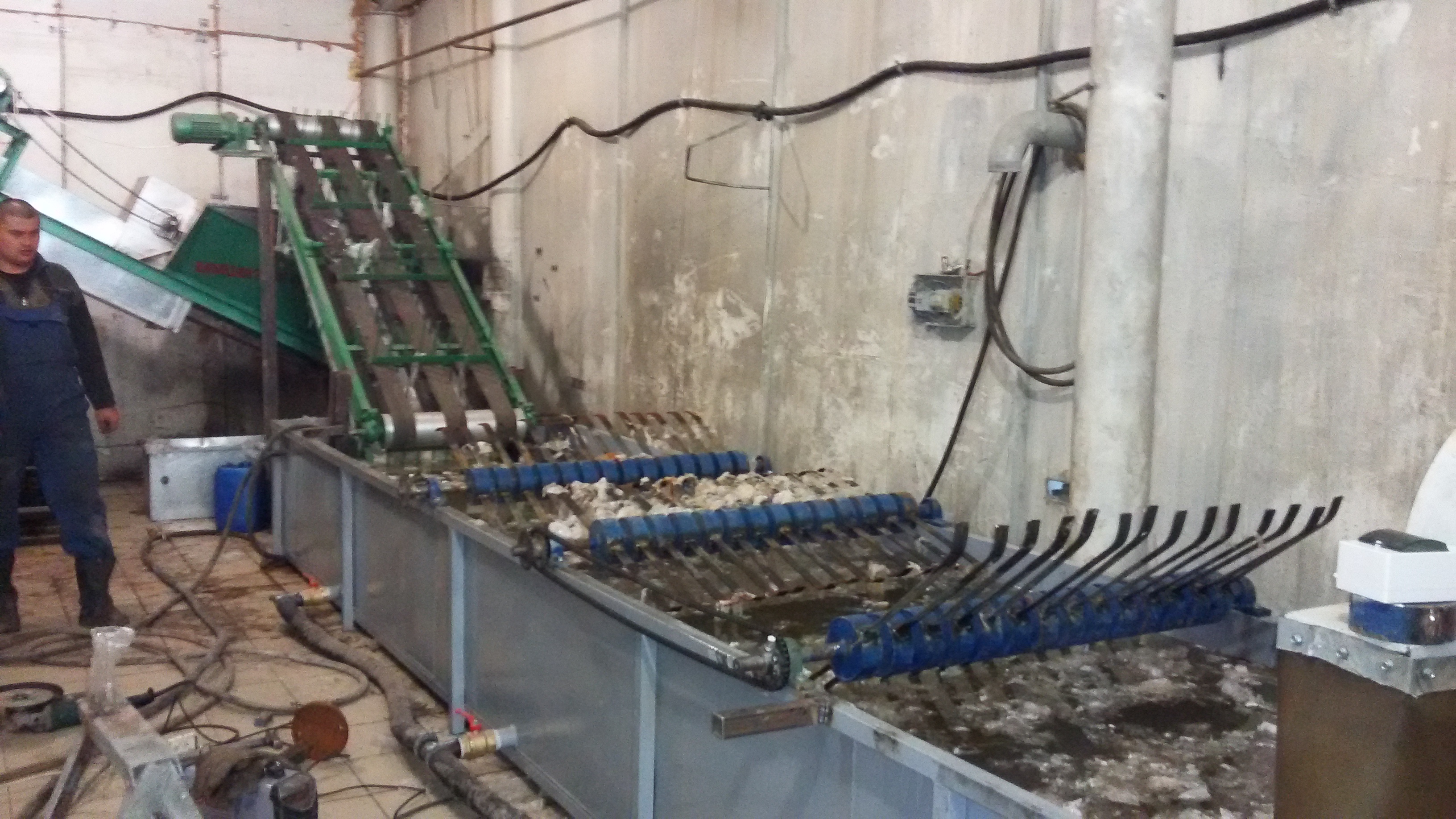

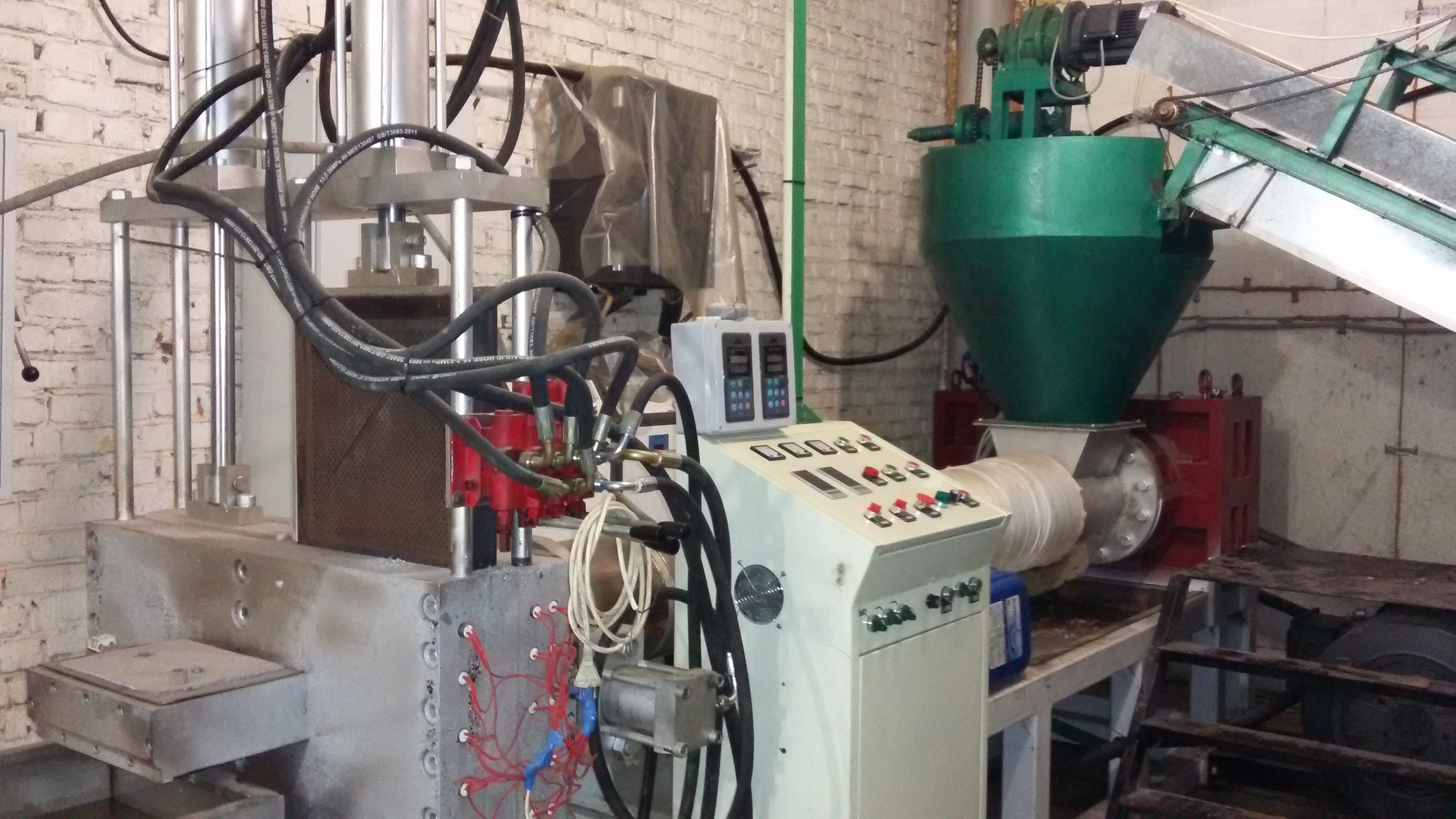

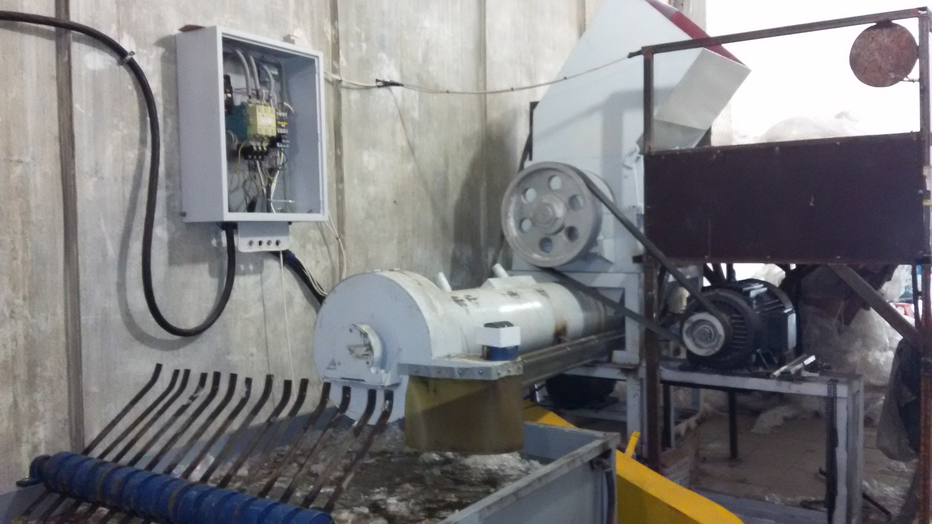

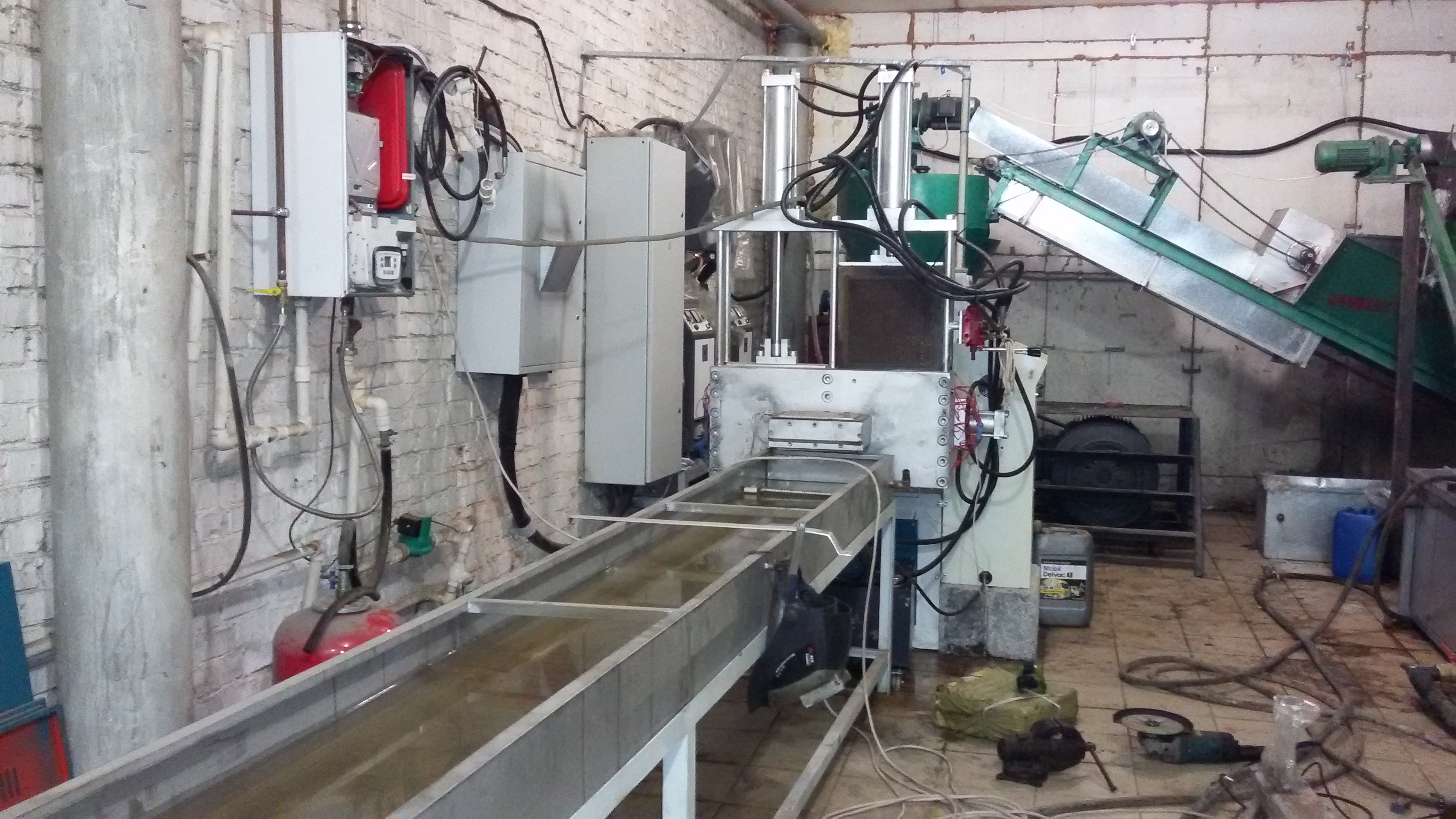

В продолжение темы.
Линия смонтирована и работает. На фото работа на стретче с влажностью 100%. На биг беги нужен каскадник. Помещение размером 5х15м.

С уважением к ВАМ по поводу дробилки. Чья дробилка, сколько ножей?. Скорость вращения ротора?

Очень мне нравиться шибер на фотке Жданова, большая фильтрующая поверхность даст возможность оператору поработать подолше, ибо флотация врят-ли поможет в отмывки пленки, только вот работать без остановки в данном конкретном случае не получится, ибо оператор будет убит током при попытке заменить сетку на этом реально замечательном фильтре.

Lawego
Чёрный юмор от вас конечно явный. С действительностью ничего общего. Работа безопасна ( если проведён инструктаж и др.) На месте производителя я бы перенёс провода пальчиковых нагревателей на другую сторону головы. Такую технологическую схему выбрал( из нескольких) сам хозяин этого производства после трёх лет работы на менее производительном подобном варианте . Мойки можно установить разные .Вариантов множество. Это не моё производство. И выложил фото я без разрешения хозяина. Обычно никто не показывает и не пускает в свои цеха.
Моей задачей было показать ,что так возможно работать ( влажная грануляция) и плюсы с минусами . Также было важно мнение других переработчиков.

Напишите сколько у Вас стоит сие чудо, я имею ввиду шибер.zhdanoff888 писал(а):Lawego
