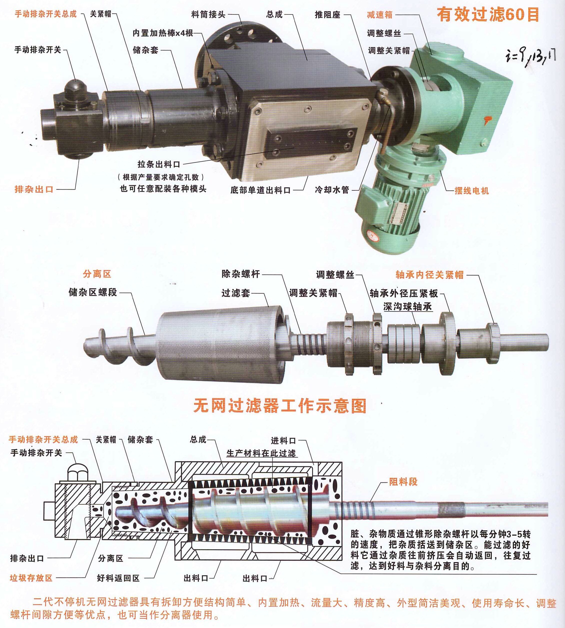

Re: Переработка Биг-Бэгов
Lawego
В Китае используют также такую систему фильтрации.
Если много алюминия то да он скорее всего будет забивать каналы выхода
грязи та как грязь в такой конструкции выдавливается давлением самого
расплава. Тут поможет только Etlinger где грязь со скребка непрерывно забирается
шнеком и выдавливается наружу.
Видел как им перерабатывают высечку упаковки йогурта где полистирол
покрыт алюминием.
zhdanoff888
Второй тип фильтра с картинки конструкция ненадежная на мой взгляд ,
Особенно в исполнении китайцев.
Как только острые кромки шнека немного затупятся возникнут проблемы
Проблемна регулировка зазора между шнеком и сеткой.
Вместе с грязью будет выходить очень много материала при такой нарезке шнека.
