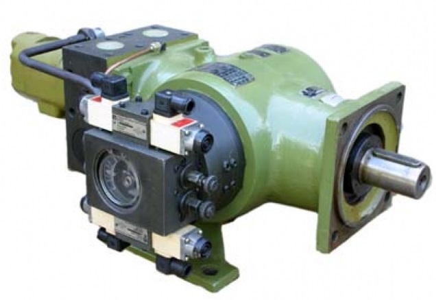

Приветствую тов.ЗЮМ!точно хороший треск вылез наружу,развалился насос НАПЭЛ 140/120.Искал зап.части но на них не продают,предлагают насос в сборе.Может подскажешь можно ли вмонтировать другой насос и как подключить к нему всю гидросистему?
Сообщения: 5734
Благодарил (а): 614 раз
Поблагодарили: 836 раз
Re: регулировка предохранительных клапанов на ТПА 3136
#152 Сообщение ЗЮМ » 28 фев 2020, 16:51
Смелое заявление. Жора, приветствуем. Я бы на модернизацию не решился бы. Нет смысла. Будет гораздо дороже. Своими силами вам не сделать. А приглашать исполнителя дороже выйдет самого насоса. 130000 не такая уж и большая сумма. Прекрасный насос во времена СССР был. относительно качества. Сейчас не знаю. Покупайте ставьте и работайте. Если машина по остальному еще живая. Даже примеров переделки не видел и не знаю. Лучше и дешевле того что есть, даже не придумать. Цена на насос из объявлений в интернете условная. Эта 130000 за такой насос смешная. Поищите погуглите, неликвиды старые залежи у кого. Либо обратитесь на завод, качающий узел отдельно, головку упр. отдельно. Может у кого БУ. Собрать из трех один нормальный. Но первый совет в приоритете. Смотри какой красавец. И относительно импорта не дорогой. Как можно от него отказаться.

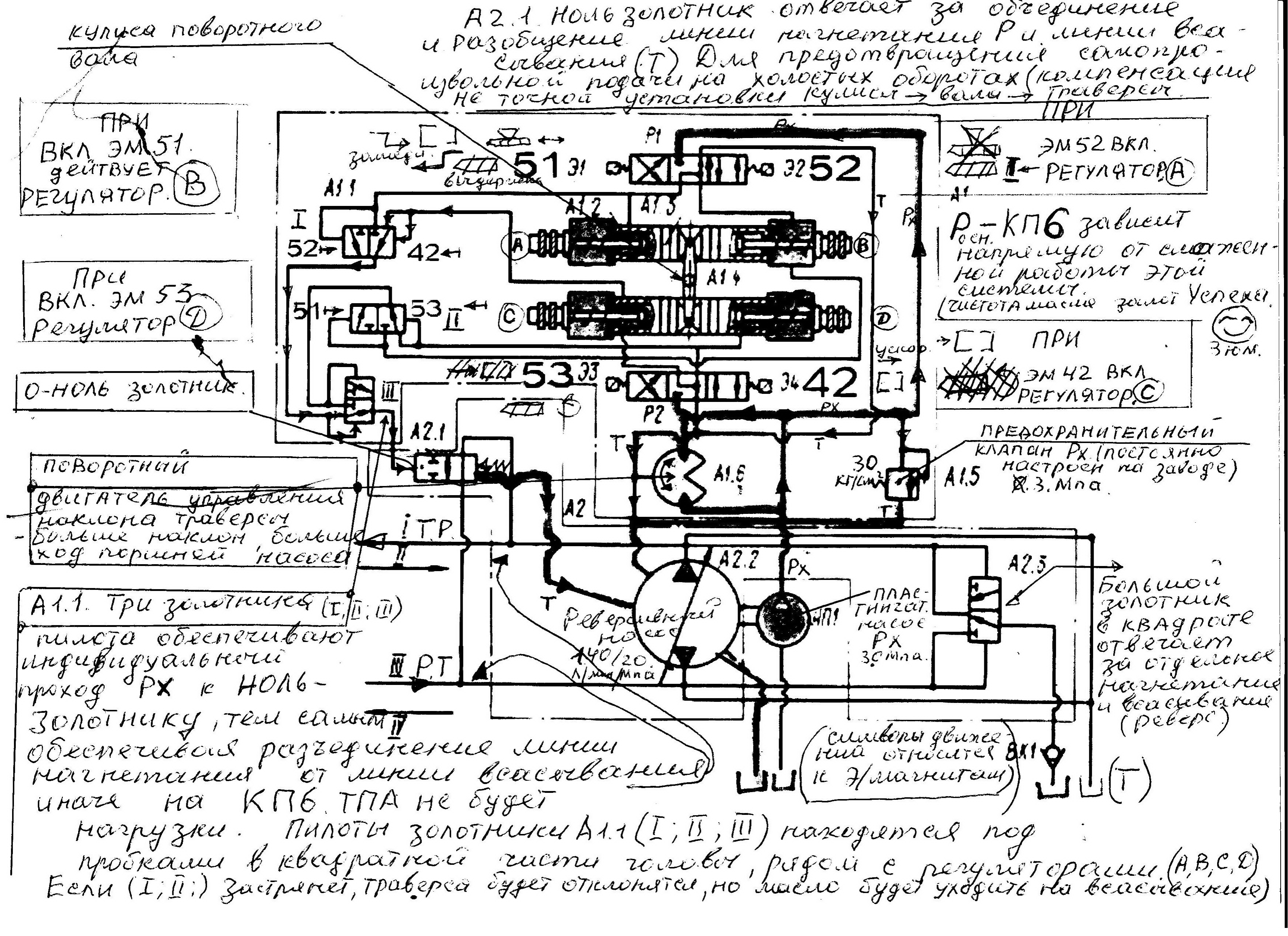

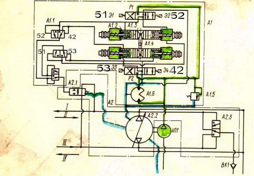

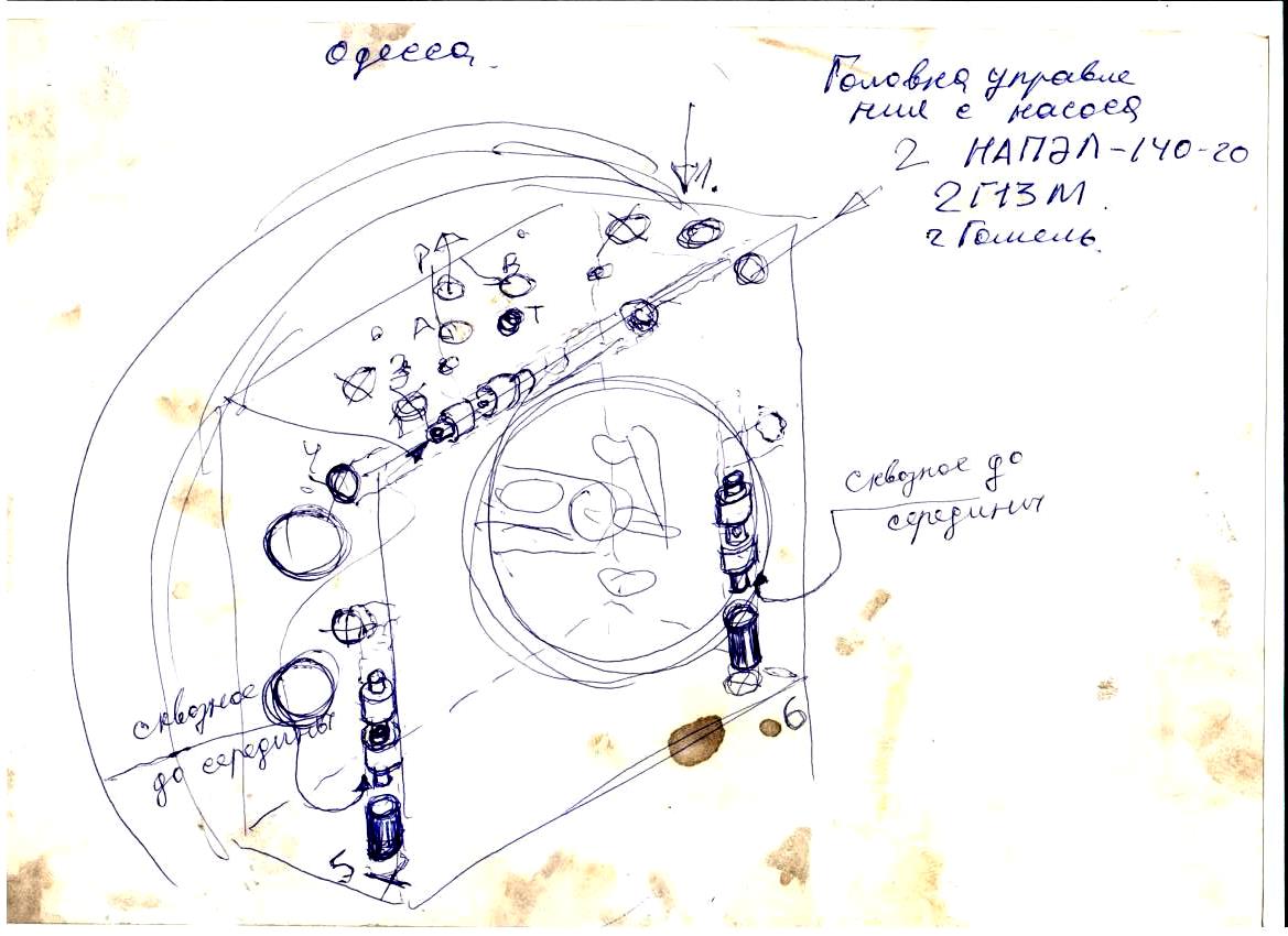

Жора, Ильшат1, Приветствуем Вас. Предлагается домашние задание. Повторение пройденного. Т К мы не уверенны что вы разобрались в этой галиматье." Голове" управлением аксиально поршневого насоса с переменной производительностью от 0- 140 литров в минуту с номинальным давлением 200 кг/см кв. ( вывод сделан из телефонных разговоров) Интересно было бы послушать ваше объяснение работы этой системы ( зачет не зачет :-) Предлагаю поработать над теорией.

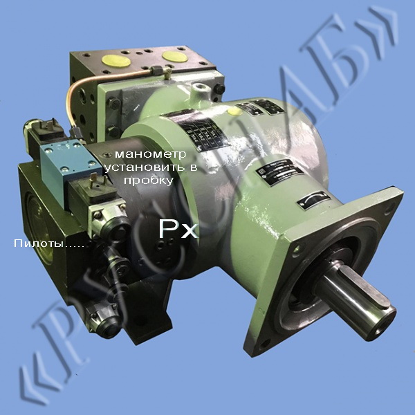

#155 Сообщение ЗЮМ » 29 фев 2020, 12:28
Расположение пилотов золотников (1,2,3. римские) , точка манометра давления управления Рх, Место нахождения Ноль золотника.Клапана давления управления. Большой золотник РЕВЕРС. Теперь Ильшат, При включении набора материала у тебя не было достаточно давления только 20 атмосфер. А на остальных позициях КП6 было норма. Вероятная причина: Так вот пилотик римская 2 застрял ( грязное масло, задиры, низкое давление Рх) в правом крайнем положении. И ноль золотник заснул в своем исходном положении под действием пружинки. И нагнетание уходило во всасывание.При чем траверса управлялась нормально.

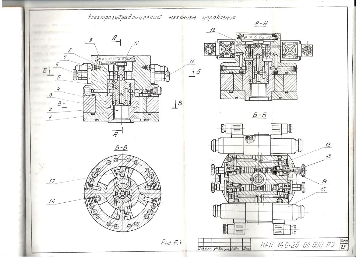

#156 Сообщение ЗЮМ » 29 фев 2020, 12:36

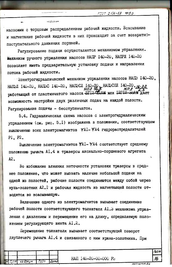

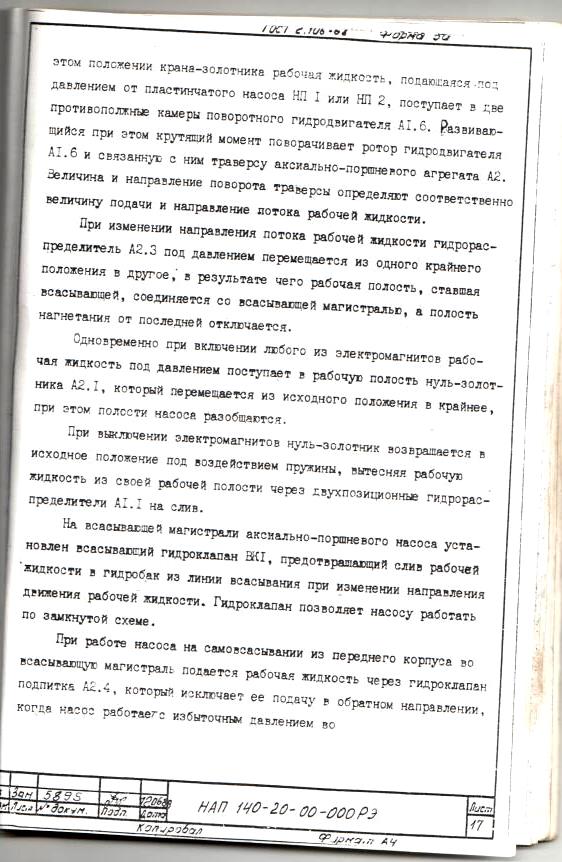

ОПИСАНИЕ устройства.

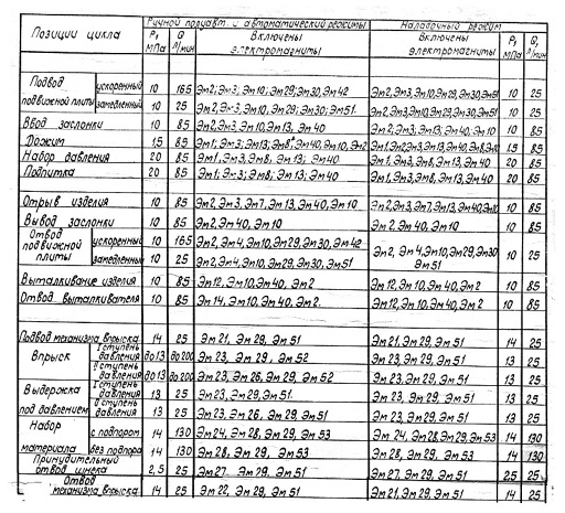

#157 Сообщение ЗЮМ » 29 фев 2020, 14:44
Повтор циклограммы.

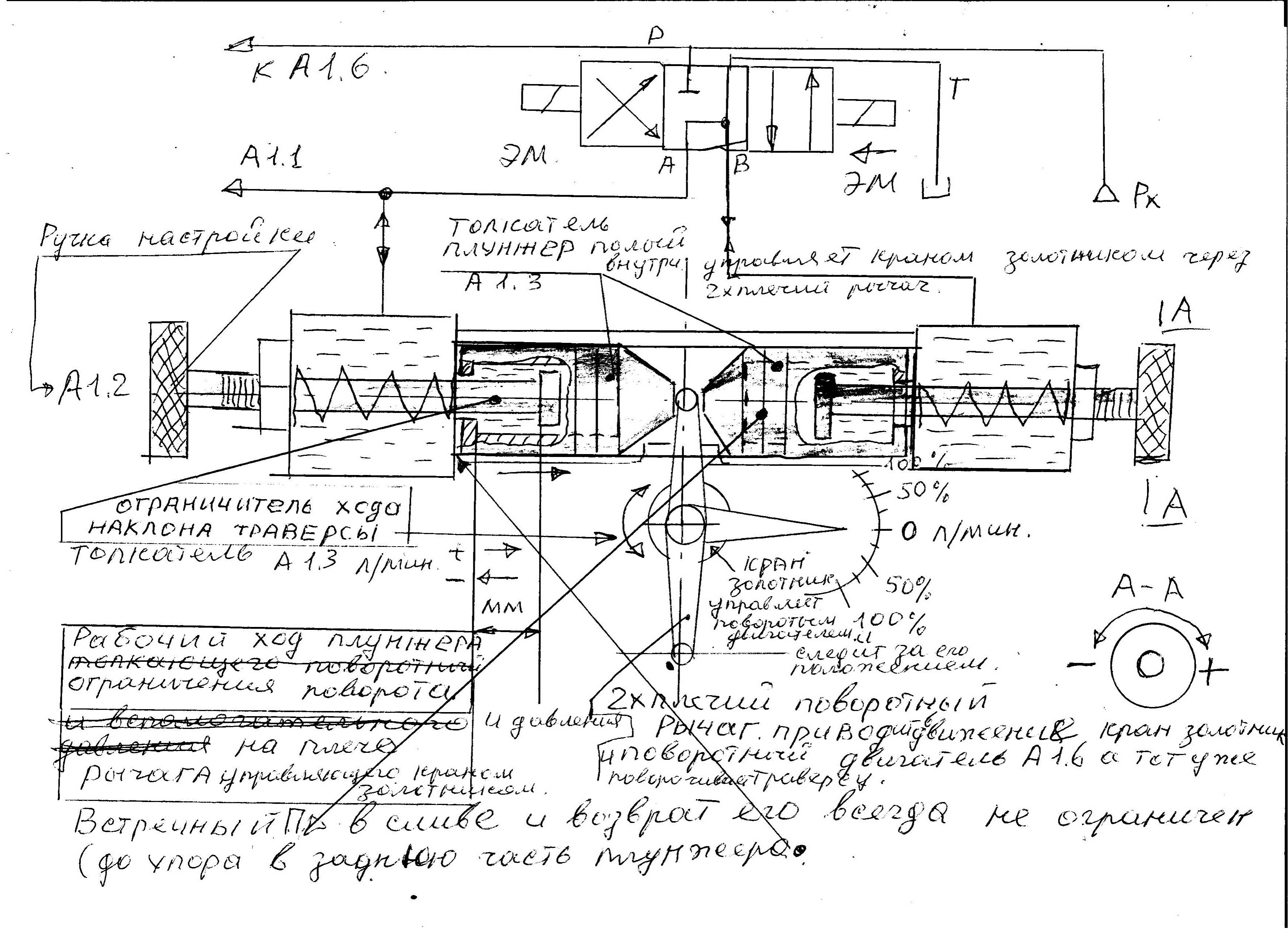

#158 Сообщение ЗЮМ » 01 мар 2020, 14:12

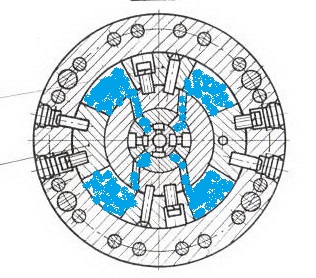

Гидро кинематика управления производительностью насоса. 1) Э/магнит. 2) Толкатель, 3)Двуплечий рычаг. 4) Кран золотник.5) Двигатель поворота траверсы. 6) Траверса поворот.

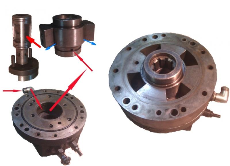

#160 Сообщение ЗЮМ » 01 мар 2020, 19:31
Взаимодействие крана золотника и поворотного двигателя ( в виде бабочки в корпусе) Не что иное как БУСТЕР. ( бустерная система управления) По другому говоря гиро усилитель. Но умный. На сколько сдвинется кран, на столько подвинется двигатель с валом. Следящая система. В яндексе понятие Бустер, широко представлен в авиации. Но он применяется очень широко.И конструкций много ( смысл один) В гидравлике, подводные лодки, пром оборудовании и прочей техники. На насосах КУАСИ ТПА. Гидрокопировальные токарные станки и т.д. Пишу для расширения кругозора. Теперь видно какая движуха внутри одного насоса, часто вводит в заблуждения и мы бесконечно ишем причину в предохранительном клапане или методом тыка копаем все подряд. :-): Вымыть г/баки (иначе удачи не видать) Доливать масло одному ответственному лицу.Устранить утечки на сколько возможно.Обеспечить охл масла. Заливать ИГП 40. Именно так мы добились бесперебойной работы этих ТПА.
Сообщения: 5734

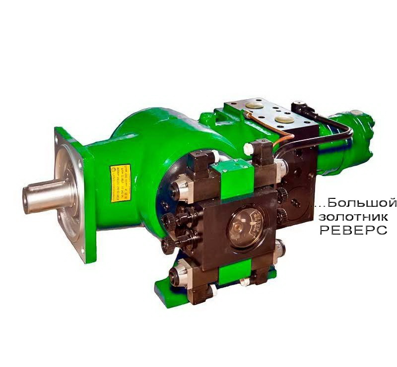

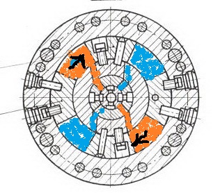

#161 Сообщение ЗЮМ » 01 мар 2020, 21:00
Кран золотник и двигатель в разрезе.
Включен э/магнит
Включен э/магнит
Э/ магниты выключены. Холостые обороты.

Тов.ЗЮМ и всех участников форума приветствую! :-( Разобрали насос,там развалилась пластина привода поршней,по инету искал з.ч. нет нигде,только во Владимире ремонтируют,транспортные расходы выдут в новый насос! :sh_ok:

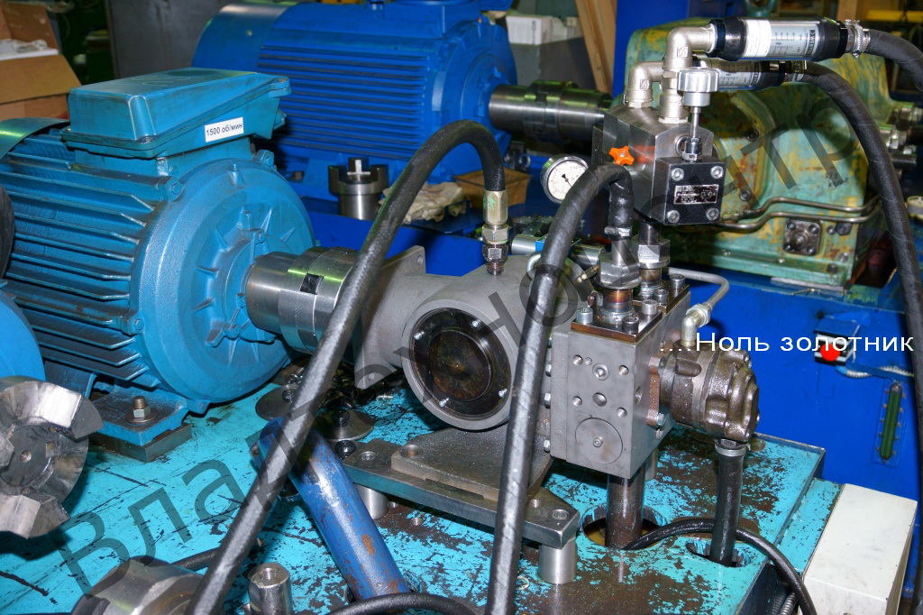

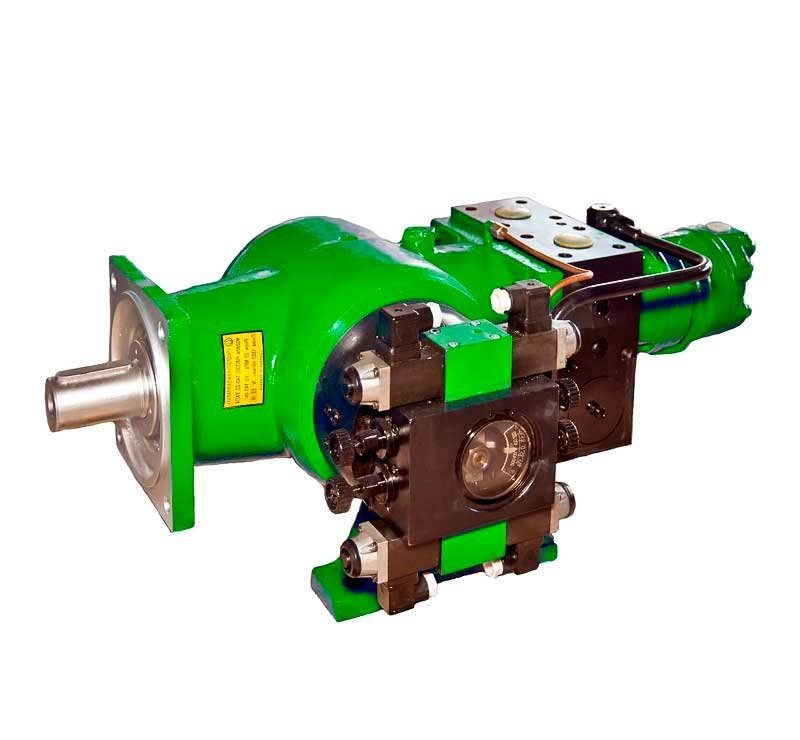

#175 Сообщение Просто Жора » 29 июн 2020, 16:10

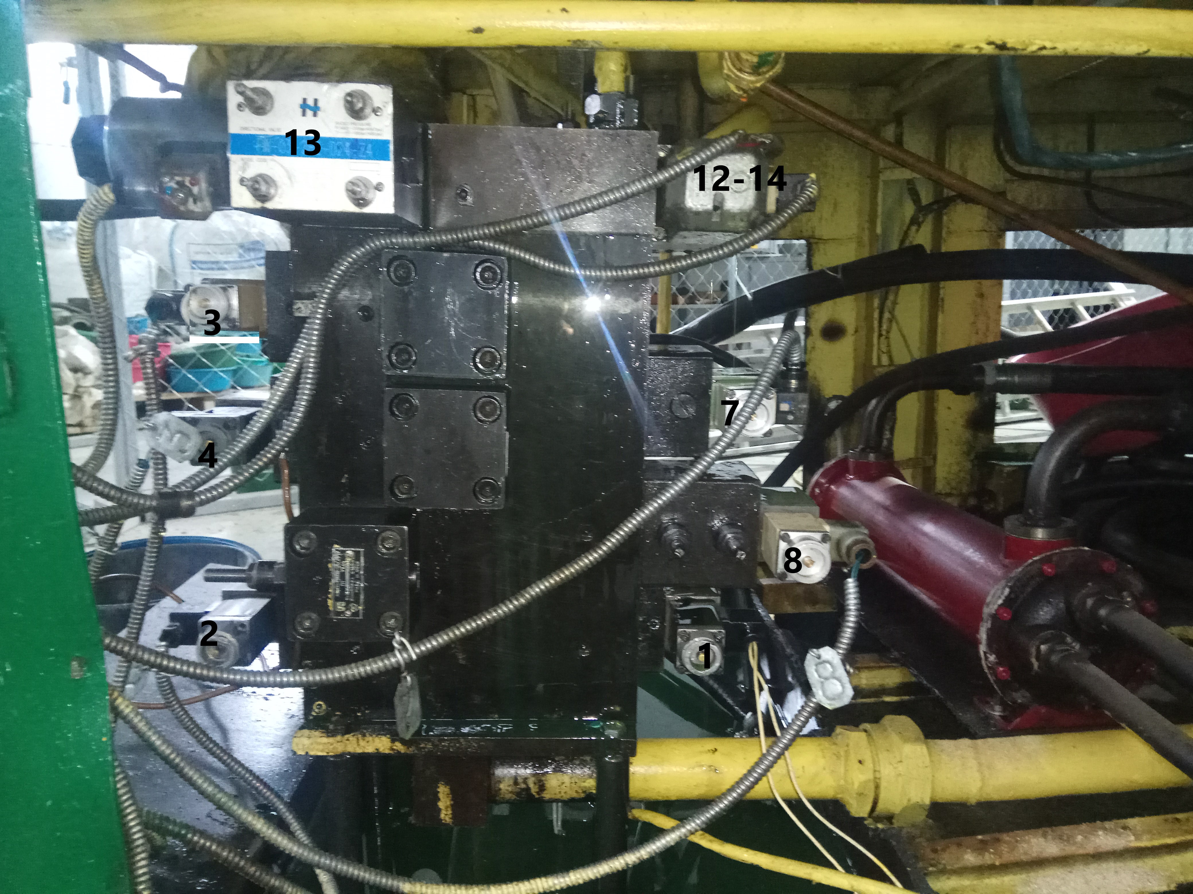

Приветствую участников форума! :du_ma_et: Тов.ЗЮМ опиши пожалуйста постN11 вложение 3,где находятся эм1,2,3 и т.д. и т.п.как в посте N 34 вложение,спасибо! :-):
Сообщения: 5734

Всем привет. Жора понял тебя. Сейчас не могу. Надо время, вспомнить, подумать. Ноутбука нет пока. Завал по делам разным. На этой неделе постараюсь вопрос закрыть.
Сообщения: 5734
#177 Сообщение ЗЮМ » 29 июн 2020, 21:25
Этот блок, описать назначение каждого электромагнита и регулировок. Я правильно мыслю?

Жора, можешь сделать фото этого блока с трёх сторон, штоб красиво было и прислать разместить в теме тут. Почему прошу неделю, потому что после ослабления карантина, дел накопилось, короче перегрелся от резкого старта, надо срочно разгребать, отдохнуть, документацию приготовить и все такое.
