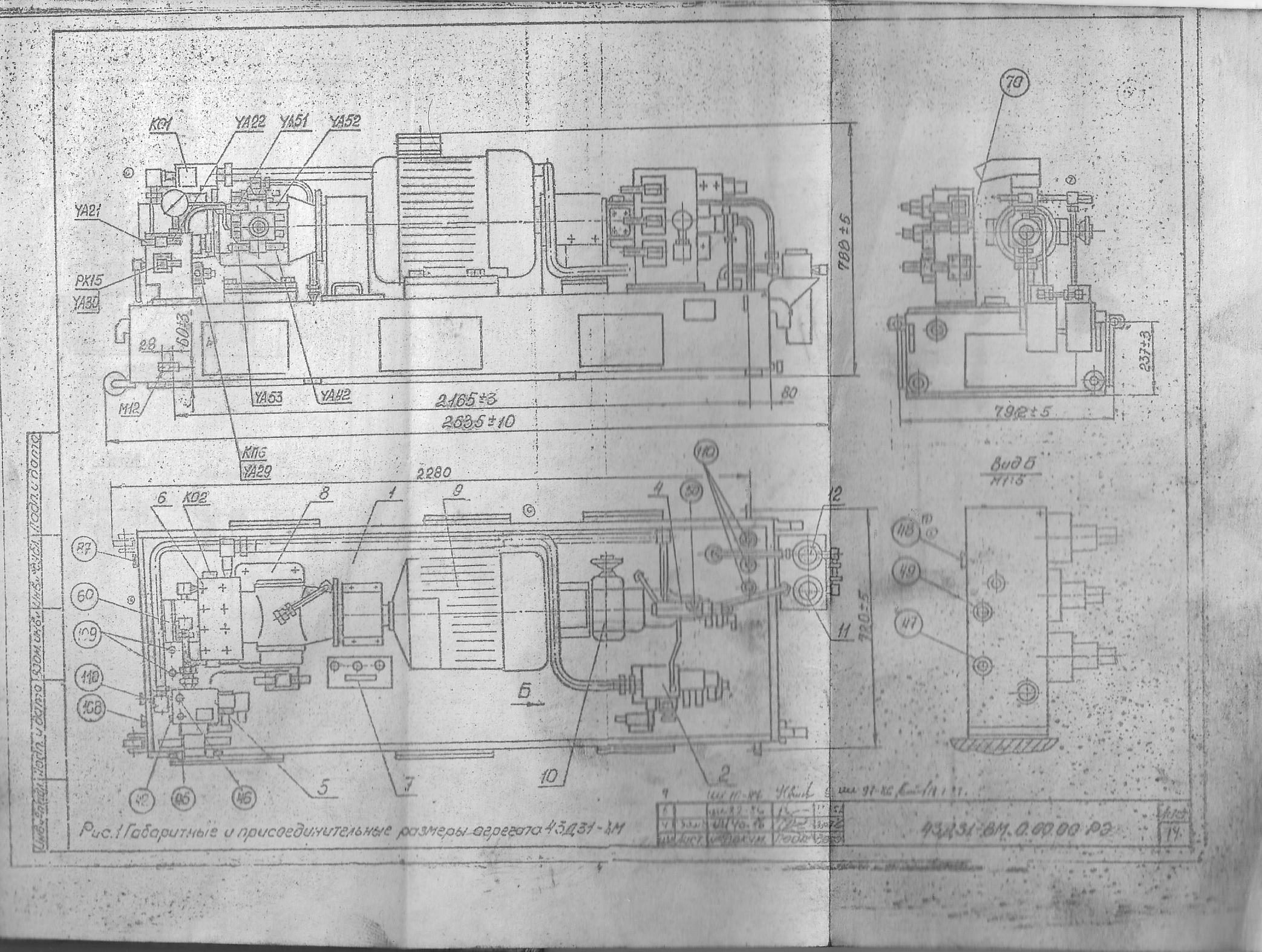

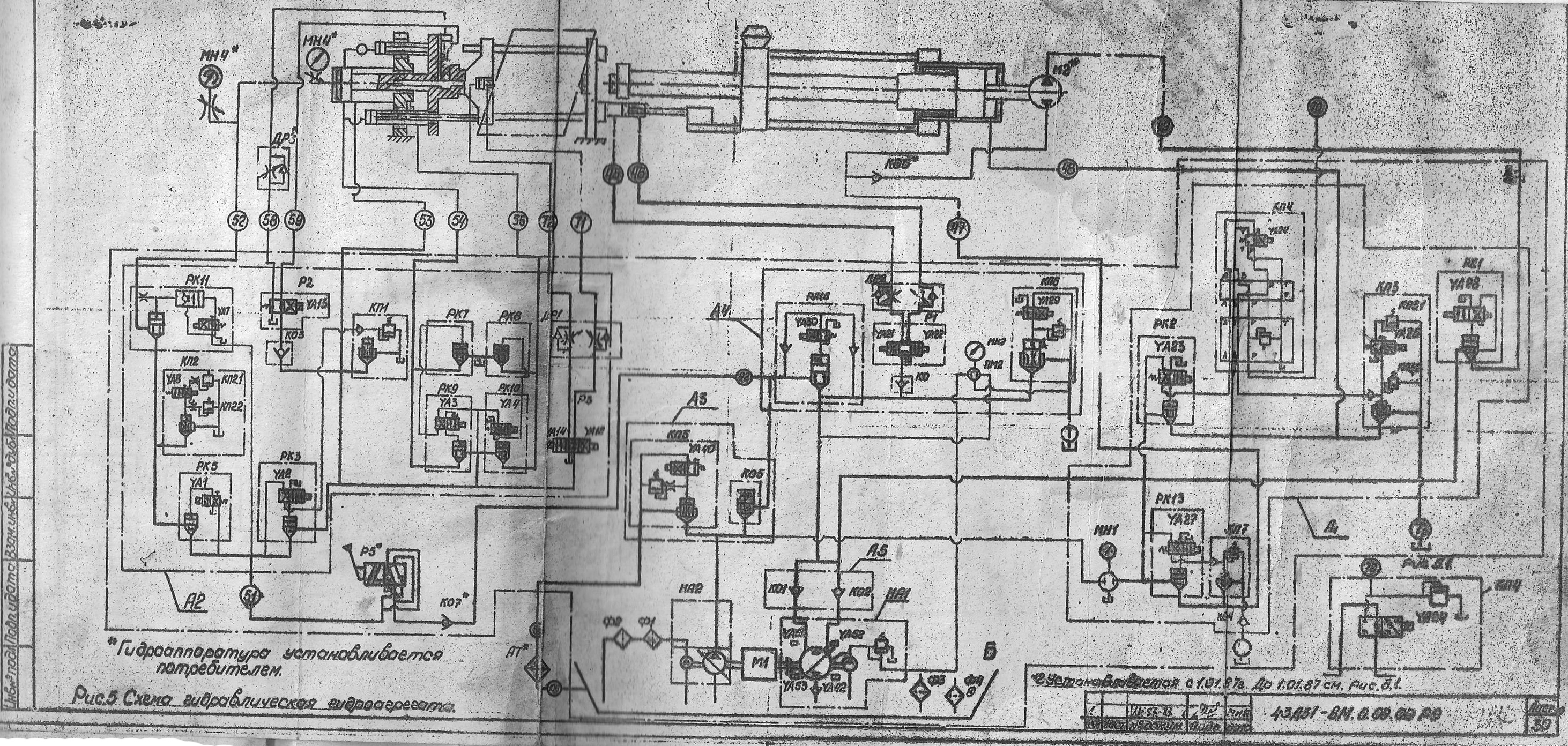

Коллеги!
Нужна гидросхема и циклограмма на одесский Д 3134-500 85г с одной маслостанцией (один двигатель)
Или подскажите где взять?

Karakol писал(а):Не такой, часом, гидробак?
Да, первый из них, есть небольшие отличия, но я думаю не столь существенные
Есть на него документация?
Марка нашего блока 53Д31-В4

#4 Сообщение Karakol » 05 окт 2013, 10:49
Что имею на гидроустановку, отсканирую. За качество изобажения не скажу, брошюра далеко не новая.

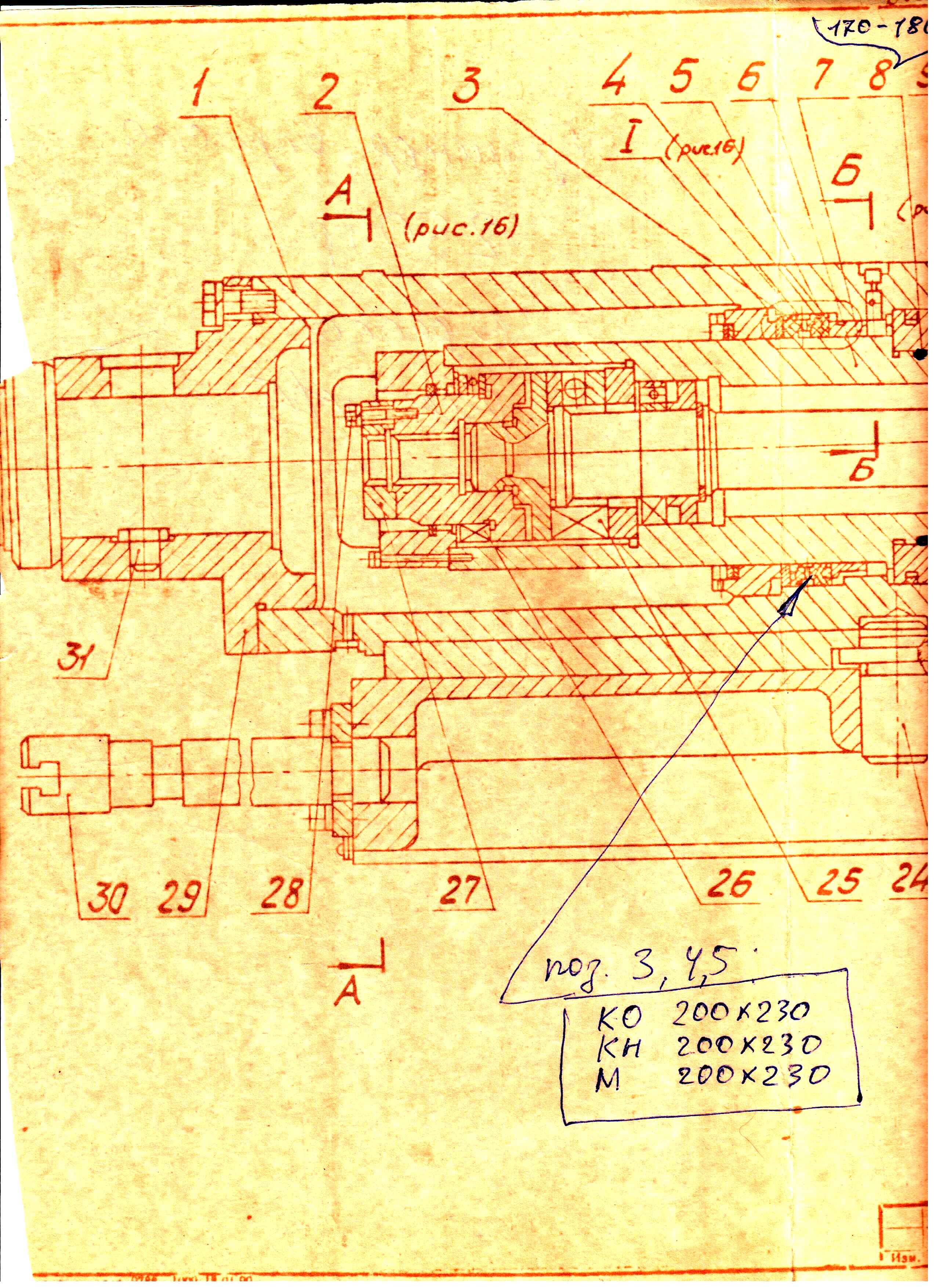

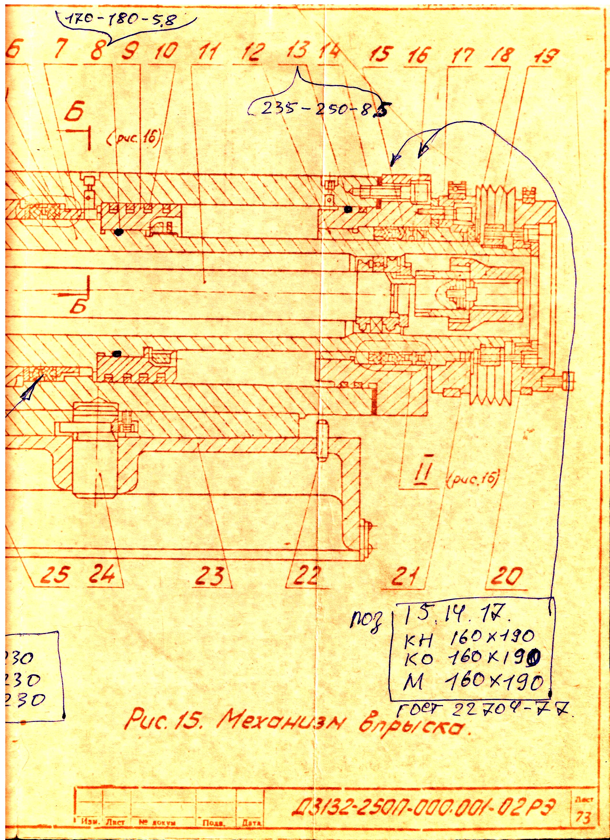

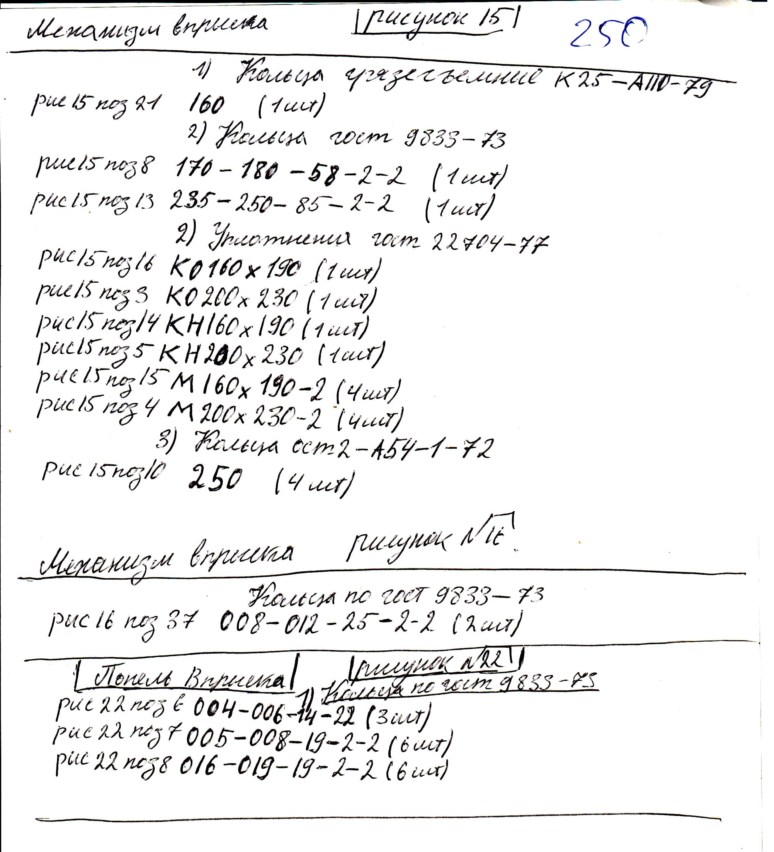

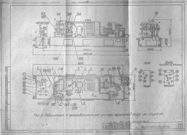

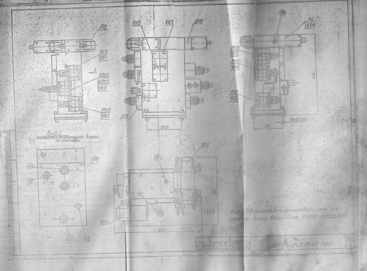

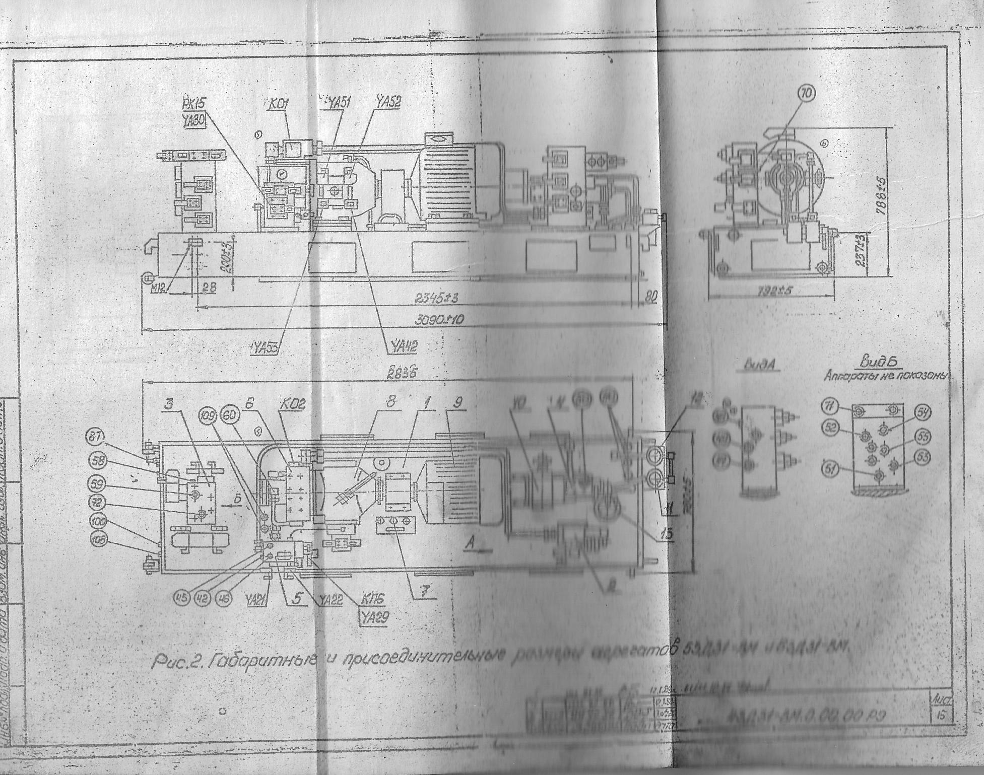

Уважаемые коллеги у кого нибудь есть сборочный чертеж узла впрыска на одессита Д3132, 3134 или 3136 со спецификацией на подшипники и манжеты на Д3132. Я использовал узел впрыска Д3132 как экструдер.
Сообщения: 1588
Поблагодарили: 390 раз
Re: Требуется гидросхема Д 31 34 - 500
#14 Сообщение Мулланур » 01 ноя 2013, 06:10
ЗЮМ, d_y и Karakol спасибо за помощь и отклик :ya_hoo_oo: :dan_ser: Той информации что мне ЗЮМ прислал мне хватит.

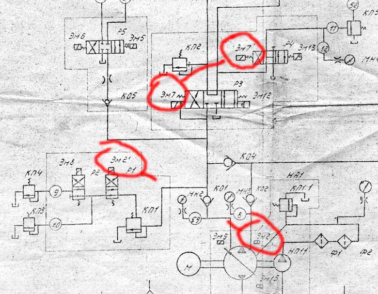

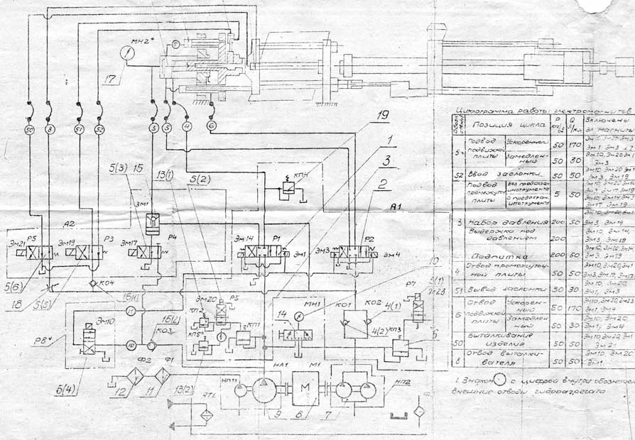

А по двух моторной вопрос можно,
Два соленоида ЭМ7 и два соленоида ЭМ2 физически это две катушки в паралель?
ЭМ8 ЭМ2' когда включаются давление в магистрале падает или повышается?

Lmitry писал(а):А по двух моторной вопрос можно,
Эм8- пониженное давление впрыска, давление должно понижаться. Если конечно КП4 не закручен до упора. А по первому вопросу, да, работают в паре.

Только вот Эм8 и Эм2' разве в паре работают? Эм2' включается при загрузке, а Эм8 при впрыске.

Еще вопрос по двух-моторной сторона запирания,
При не включеном Эм20 (предохранение), движения промежуточной (малоподвижной) плиты не происходит. Крутилка вверху слева над соленоидом ничего не дает. Что делает крутилка на фото? вроде скорость толкателя или ошибаюсь. А есть методика настройки крутилок? Что делает Эм23? вроде повышение давления (скорости) по факту никак

Эм 17 включен и при запирании промежуточной плиты и открытии, только при наборе давления отключается. По факту, методом научного тыка, определил, что Эм17 нужен только при сбросе давления и отпирании. Ошибаюсь или нет? 17 должен включаться вместе с Эм1, а с Эм 14 может и зачем. Что за клапан над Эм 17 как он работает объясните пожалуйста, т.к. сам электроник, но без механики никуда.

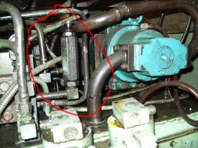

всем доброго времени суток. хотелось бы по одесситу Д 31 34 - 500 узнать как следует правильно настроить давление насоса Н-1. а так же правильный порядок настройки YA-8.
Karakol
Сообщения: 541
Город: Вильнюс
#21 Сообщение Karakol » 13 май 2015, 10:42
Пашеный писал(а):всем доброго времени суток. хотелось бы по одесситу Д 31 34 - 500 узнать как следует правильно настроить давление насоса Н-1. а так же правильный порядок настройки YA-8.
Давление насоса или настройка его производительности? Если давление, то на КП6 винтом. включаешь манометр, он на вверху, над клапаном, кратковременно нажимаешь на 29 магнит и на какой- нибудь из 51, 52, 53, 42 магнитов. На манометре должно быть близко к 140 кг/ см. Если меньше, подтягиваешь винт на КП6, больше- отпускаешь. Если регулировать производительность, под 51... 42 магнитами есть барашки. Под 52- скорость закрытия в наладке, торможение плиты, подвод мех. впрыска и подпитки. Под 51- быстрая скорость закрытия формы. Над 53- скорость впрыска, над 42- скорость загрузки. Все они, в принципе налаживаются исходя из ситуации. Так же и КП8. Левый винт- давление дожатия формы, правый- защита инструмента. Правый лучше выкрутить как можно больше, лишь бы хватило давления закрыть форму до 4-го концевика, он включает давление дожатия. Если на контактном манометре, к примеру, стоит 150 кг/см, то вкручивая левый винт поднимаешь давление, что бы манометр сработал с запасом. Или передвинь стрелку манометра до 200, и накрути левым винтом давление 190. Один раз наладил и забыл надолго. Может не очень внятно объяснил, задавай вопросы.
Пашеный
Сообщения: 3
Зарегистрирован: 12 май 2015, 03:57
Город: Красноярск
#22 Сообщение Пашеный » 13 май 2015, 17:38
Спасибо, всё предельно ясно. А какую регулировку делает КП-1 ?
Karakol
Сообщения: 541
Город: Вильнюс
#23 Сообщение Karakol » 13 май 2015, 19:12
Пашеный писал(а):Спасибо, всё предельно ясно. А какую регулировку делает КП-1 ?
Регулирует давление в цилиндре заслонки и цилиндрах подвижной плиты.
https://yadi.sk/i/CrGtv2HSgbp8S
Бегемот
Сообщения: 2815
Благодарил (а): 53 раза
Поблагодарили: 166 раз
#24 Сообщение Бегемот » 13 май 2015, 20:41
Кажется там ещё и промежуточная плита назад и выталкиватель на одной линии?
Пашеный
Сообщения: 3
Город: Красноярск
#25 Сообщение Пашеный » 14 май 2015, 09:24
Просто КП-1 у меня зажатый до предела и его ослабление не чего визуально не даёт.

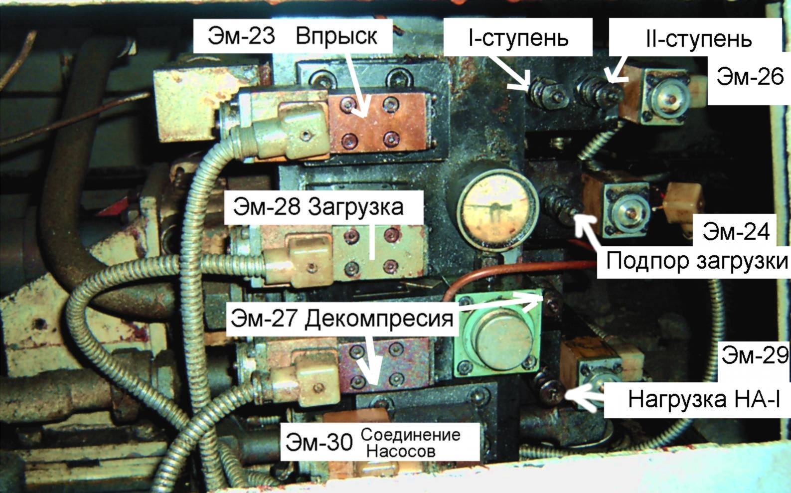

Re: Требуется гидросхема,фото растоновки клапонов на упровление насосами и впрыском подводам.загрузкой Д 31 34 - 500
#26 Сообщение Andre Glebov » 09 авг 2016, 07:34
Не магу найти клапон эм30 соединение двух насомов и эм29 отсечка давление на литрожном насосе.

Эм2 клапон у меня он работает в паре с эм7 сброс давление целиндра,эм12 эм14 подает давление на толкатель.эм13 опускание замка.эм3 открытие эм4 закрытие ускореное.А эм 1 и эм8 это дожатие с этим я разобрался легко.У меня загвоздка в другом где стоит клапон эм30(40) соединение насосов и эм29 закрывание слива с литражного насоса.Я голову ламаю все клопана пробовол питать не магу найти

гидросхема от Karakol
А можно фото где показать,где стоит уа30 и уа29 и жилательно всех клапонов отвечающих за впрыск загрузку гидроотвод.С закрытием и открытием я разобрался а вот со вторым блоком в ступор попал не хочется все разберать.Если не трудно помагите
