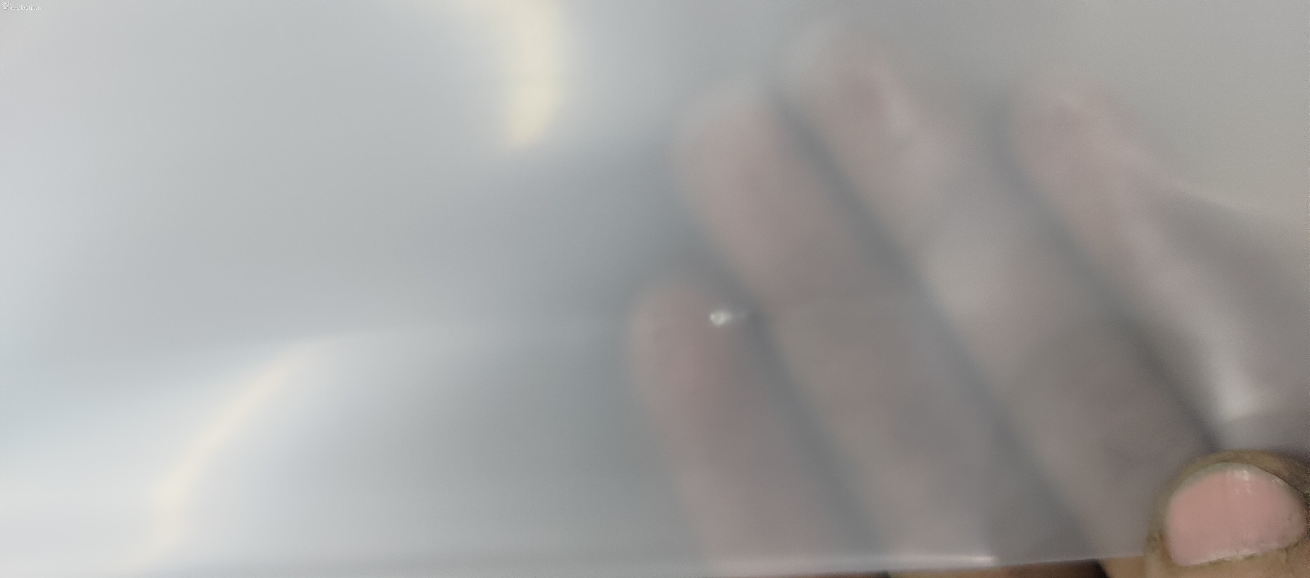

Гелики и как с ними бороться
Всем доброго времени суток, уважаемые эксперты, столкнулся с проблемой геликов после раздува рукава, тема поднималась не однократно, но решения проблемы не нашел, экструдер китайский модель не известна, работаем на двух марках сырья(меняются периодически партии) Сибур 20200 и Сибур 20211, диаметр головы не помню, но по фото думаю будет понятно, рукава мотаем в основном матовые, состав замеса :20200-25кг, Microlen WE-20 -4кг, антиблок от барса 150 грамм. Раньше были вертикальные продольные полосы, проблема решилась поднятием температуры, но появились гелики, температуры по зонам были 145/150/155/160/165/165 на голове 155/155, подняли до : 175/175/180/185/190/195 на голове 190/190. Сейчас работаем на 20211(состав тот же только без антиблока) Голова вчера была снята полностью разобрана и вычещена с фильерной пастой, так же были заменены фильтрующие сетки, сетки из нержавеющей стали диаметр проволоки 0.03мм, ячейки 0.03, устанавливали в разном количестве от 2-х до 5-ти, перед установкой так же был вычищен весь нагар, перепробовали всё, но они не проходят, прогнали свыше 150кг сырья, так же прогоняли с чистящим концентратом от барса

Не знаю,но можно попробовать исключить меловой концентрат чтоб не грешить на его основу,а подобие матовости создать белым красителем,открываем ость антиблоком.
Экструдер с вращением головы и неподвижным кольцом обдува? Частенько гелики бывают из за износа узла вращения.Иногда выключение вращения головы снижает количество геликов,иногда снижение температуры узла вращения....Ну чтоб хоть частично убедится что причина в износе узла вращения головы( без его разбора) ,но это очень неточно.
Повышение температуры или привело к деструкции материала в застойных зонах или увеличело эту самую застойную зону в сношеном уплотнении узла вращения снижением вязкости расплава...

Насчёт меловой добавки я согласен с коллегой попробуйте чтобы исключить данный вариант, насчёт температуры вряд ли там будет деструкция, так как там оба линейный полиэтилена, а для них это нормальная температура, антистатик вы зря убрали он в рецептуре нужен, а на одном 20200 пробовали работать попробуйте и моё мнение такое вместо второго линейника добавить процентов 15-20 пвд158 возможно у вас шнек не может нормально на чистом линейники работать и если это не даст результата добавьте пооцессинговую добавку может быть это сделайте в первую очередь.

Пробовали без мела, пробовали чистый линейник, пробовали 20200 со 158, пробовали прогонять с чистящим, результата нет, снимал разбирал всю голову, всю вычистил и отполировал(нагара впринцыпе не было, почистил по случаю) заменил фильтрующие сетки, вычистил все после сеток(был лёгкий нагар, но не критичный), не помогло ничего, прогнали наверное уже килограмм 300-400 результата почти нету, стало меньше, но все равно откуда-то давит, + снизу стало на постоянной основе продавливать расплавленное сырье, со шнека так же все прогоняли вычищали, сырьё идёт чистое без проблем, остаётся искать проблему в узле врпщениятехнолог54 писал(а): 15 дек 2024, 09:12 Насчёт меловой добавки я согласен с коллегой попробуйте чтобы исключить данный вариант, насчёт температуры вряд ли там будет деструкция, так как там оба линейный полиэтилена, а для них это нормальная температура, антистатик вы зря убрали он в рецептуре нужен, а на одном 20200 пробовали работать попробуйте и моё мнение такое вместо второго линейника добавить процентов 15-20 пвд158 возможно у вас шнек не может нормально на чистом линейники работать и если это не даст результата добавьте пооцессинговую добавку может быть это сделайте в первую очередь.

Руководство ищет где купить, уже говорили что нужна эта добавка, но по мимо проблем с геликами присутствует утечка сырья в нижней части

Вообщем победили мы гелики, огромная благодарность всем кто откликнулся в той или иной степени помог каждый совет, попробовал все, гелики победили прогоном мешка ПНД следом после него прогоном мешка пвд158 с добавлением линейного 20200

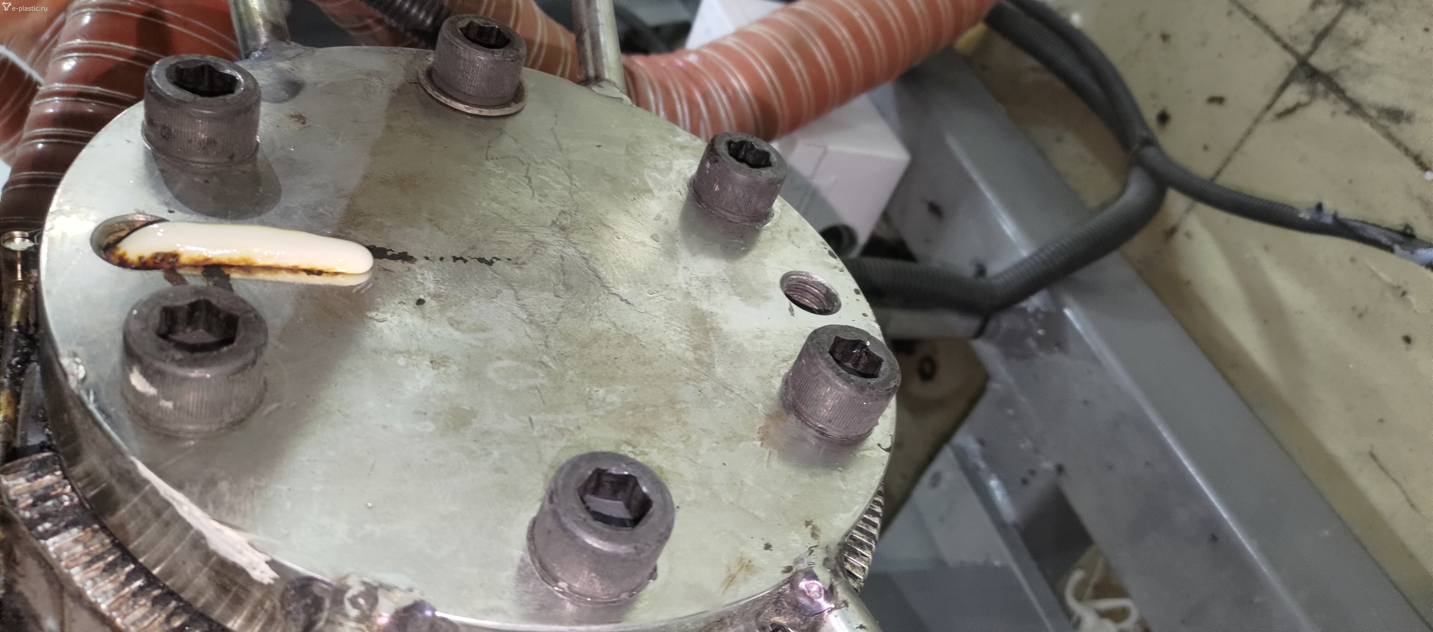

Кажется эта хрень начала происходить и во время работы. Гранула перестает сыпаться в средний шнек. Пока помогает постучать по низу воронки. Два раза за выходные. Делаем цветную, так что сразу понятно что средний шнек без сырья, он делает крашеный слой.Александр 69 писал(а): 11 ноя 2024, 16:10 А вот скажите, кто знает
"Раньше такого никогда не было, а теперь постоянно" - это вместо присказки.
Средний шнек, куда подаётся и пушнина. Каждый (почти) запуск линии теперь (последние полгода) осложнён тем, что в том месте, где воронка прикручена к шнеку, у меня вдавлен спрессованный брикет дробленки. То есть весь вход в шнек наглухо запрессован дробленкой.
Начинаешь пускаться - средний шнек пустой, гранула не сыпется. И надо либо через крошечное окошко 2 часа ковыряться там, пробивая этот брикет, либо откручивать и приподнимать всю воронку, выковыривать этот брикет и пускаться.
Откуда он берется, почему раньше такой проблемы не было, а теперь она почти всегда, как это можно решить? Температура в зоне загрузки всегда была 160, сейчас стоит 140 - никакого эффекта.
И нельзя сказать, что там расплав сидит. Нет, там просто очень плотно упрессованная пушнина.
Пробовал останавливать линию не сразу, а дать поработать среднему шнеку на небольших оборотах, чтобы вертикальный, подающий пушнину шнек, поработал какое-то время, пропихнул всё поглубже. Эффекта особо не заметил.
И слышал, что проблема не только у меня, но так никто решения и не предложил и причину придумать не смог, почему такое происходит.

Гранула с красителем в бункер среднего шнека подаётся пневмотранспортом или это свободная засыпка в бункер ? Слабо окрашенный не означает падение подачи шнека с краской ....,например из за расслоения гранул и не одинаковом уровне в бункере...

Пневмотранспортом - до бункера (воронки) над шнеком. А дальше вниз - гравитацией )леха писал(а): 23 дек 2024, 10:01 Гранула с красителем в бункер среднего шнека подаётся пневмотранспортом или это свободная засыпка в бункер ? Слабо окрашенный не означает падение подачи шнека с краской ....,например из за расслоения гранул и не одинаковом уровне в бункере...
Слабо окрашенная пленка стала тоньше?
Не "слабо окрашенный", а просто "не крашенная", т.е. без среднего слоя. Это, естественно, означает, что в средний шнек не попадает ПЭ с красителем. Шнек пустой. Что подтверждает и канонада на голове, после того как гранула начнёт сыпаться.
Нет, нет. Тут этот вариант (про краситель сам по себе) можно не рассматривать даже. То есть такая проблема есть, бывает, но это не оно.
Тут явно видно, в окошке, что гранула по трубе не сыпется. Ей снова мешает пробка из дробленки, которая, по непонятным причинам, создается в загрузочном отверстии цилиндра.

Загрузочная воронка /цилиндр пушёночного шнека горячий? Может его обмотать водопроводной металлической гофрой и врезать в охлаждение редуктора?

А скорость вращения шнека подающего пушенку синхронизирована со скоростью вращения шнека среднего слоя ? Например шнек сильно потерял в производительности из за износа ,а пушёночный продолжает в него пихать как в новый?

Ну это уж черезчур, гемора то сколько... У меня есть новая воронка. Психану однажды и поменяю, интересно изменится что-то или нет.леха писал(а): 23 дек 2024, 13:19 Загрузочная воронка /цилиндр пушёночного шнека горячий? Может его обмотать водопроводной металлической гофрой и врезать в охлаждение редуктора?
Нет, ничего там не горячее. Но и снова скажу, что если это всё разобрать - там (в загрузочном окошке цилиндра) будет спрессованная котлета из пушонки, но никакого расплава там нет.

ну так и пихал бы себе наздоровье! ))леха писал(а): 23 дек 2024, 13:32 А скорость вращения шнека подающего пушенку синхронизирована со скоростью вращения шнека среднего слоя ? Например шнек сильно потерял в производительности из за износа ,а пушёночный продолжает в него пихать как в новый?
Но мы ж не думаем, что дробленки (из кромок общей шириной 15см) получается так много, что я из этого делаю полотно шириной 150см, а еще образуется излишек дробленки, который не помещается в шнек и забивает вход...
Ну и линия то спокойно работает. Просто последние полгода такая проблема была во время остановок на несколько дней, а теперь она же возникает и на ходу. Но это пару раз за выходные было, не постоянно же. При этом, за те же выходные, этот шнек и гранулы скушал 10т. Если даже гипотетически предположить, что дробленки мы ему даём столько, что шнек не успевает ее прожевать - он бы гранулу вовсе не брал, никогда б не брал. А он сутки (или неделю) работает, а потом бах - и гранула перестала сыпаться по трубе. Всё на ходу, во время спокойной штатной работы.
По моему (это не точно) скорость линии и пушоночного шнека не синхронизируются. Пушоночный постоянно крутится быстро. Ну то есть на самых минимальных оборотах линии пушоночный крутит будь здоров, быстрее, вроде как, уже и не нужно. Но при этом пушоночный шнек не включится, пока не крутится основной, рабочий шнек.
