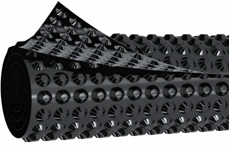

Доброго времени суток всем.
Обращусь и я с вопросом. Сразу обозначусь: не технолог, не химик и не инженер. Финансового расчета для...("генералом" есть я).
Имеем 1 тонну сырья HDPE, производим из него профилированную мембрану (фото прилагаю), плотностью 500 гр./м2, толщиной пвп 0,55мм. Высота конического выступа 8 мм. Выступов 1860 шт./м2.
Вот как рассчитать, сколько м2 продукции получится из 1 тонны :du_ma_et: ? Если кого "улыбнуло" не бейте сразу.. :smu:sche_nie:

Re: Сколько выходит
#11 Сообщение леха » 12 ноя 2016, 09:18
Вы же сами сказали что один квадратный метр продукции весит 0,5кг ....,1000/0,5= 2000 квадратных метров .

#13 Сообщение леха » 12 ноя 2016, 11:40
А выступы у Вас такой же толщины как И лист ? Разумеется из тонны ( если я не путаю) получится 1913 квадратных метров при плотности 0,95 , 1893 метров при плотности 0,96 ,но если вы точно взвесили квадратный метр то плотность вашего сырья = 0,909 и это уже полипропилен ...ну или толщина не 0,55 - чудес ведь не бывает .

Re: Сколько выходит
#15 Сообщение dava78 » 12 ноя 2016, 13:57
Пвп- это толщина поверхности, толщина выступов такая же. И толщина будет 3- размеров. 0.45 мм , 0.55мм и 0,8мм. Но вот плотность мне нужна 450,550 и 650 гр./м2. А как ее достичь и что добавлять, если плотность сырья HDPE 960 гр/м2? Соответственно и выход м2 из тонны должен увеличиться при снижении плотности или не так?

#17 Сообщение леха » 12 ноя 2016, 15:53
Взял и расчитал ( надеюсь правильно)плотность исходя из толщины и озвученного Вами веса квадратного метра (0,5кг) ,предположив что толщина стенок конуса меньше толщины листа ( для плоского листа) и получилась плотность полипропилена .... А как у Вас получилось что квадратный метр должен весить 500 грамм ?

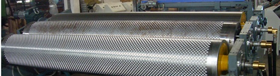

#21 Сообщение dava78 » 12 ноя 2016, 19:34
А как плотность в м2 посчитать? По поводу стенок конусов, по другому физически не получится. Весь лист имеет везде одинаковую толщину. Два вала выдавливают одинаково по всей плоскости
Re: Сколько выходит
#22 Сообщение Maks42 » 12 ноя 2016, 19:36
Чтобы посчитать плотность в кг/м2, надо плотность в кг/м3 умножить на толщину в м.

Re: Сколько выходит
#23 Сообщение dava78 » 12 ноя 2016, 19:43
Maks42 писал(а):Чтобы посчитать плотность в кг/м2, надо плотность в кг/м3 умножить на толщину в м.
Спасибо, что подхватили...я имел ввиду, что если плотность сырья =0,94 г/см3, то как узнать плотность готовой продукции грамм на м2. На кубический мне не надо. :-): Ведь плотность сырья=плотности готового изделия.Верно?
Re: Сколько выходит
#24 Сообщение Maks42 » 12 ноя 2016, 20:39
Плотность сырья = плотность готовой продукции.
Плотность нужно перевести из г/см3 в кг/м3, 0,940 г/см3 = 940 кг/м3.
Толщину нужно перевести из мм в м, 0,55 мм = 0,00055 м.
Далее перемножаем 940 кг/м3 х 0,00055 м = 0,517 кг/м2 = 517 г/м2
