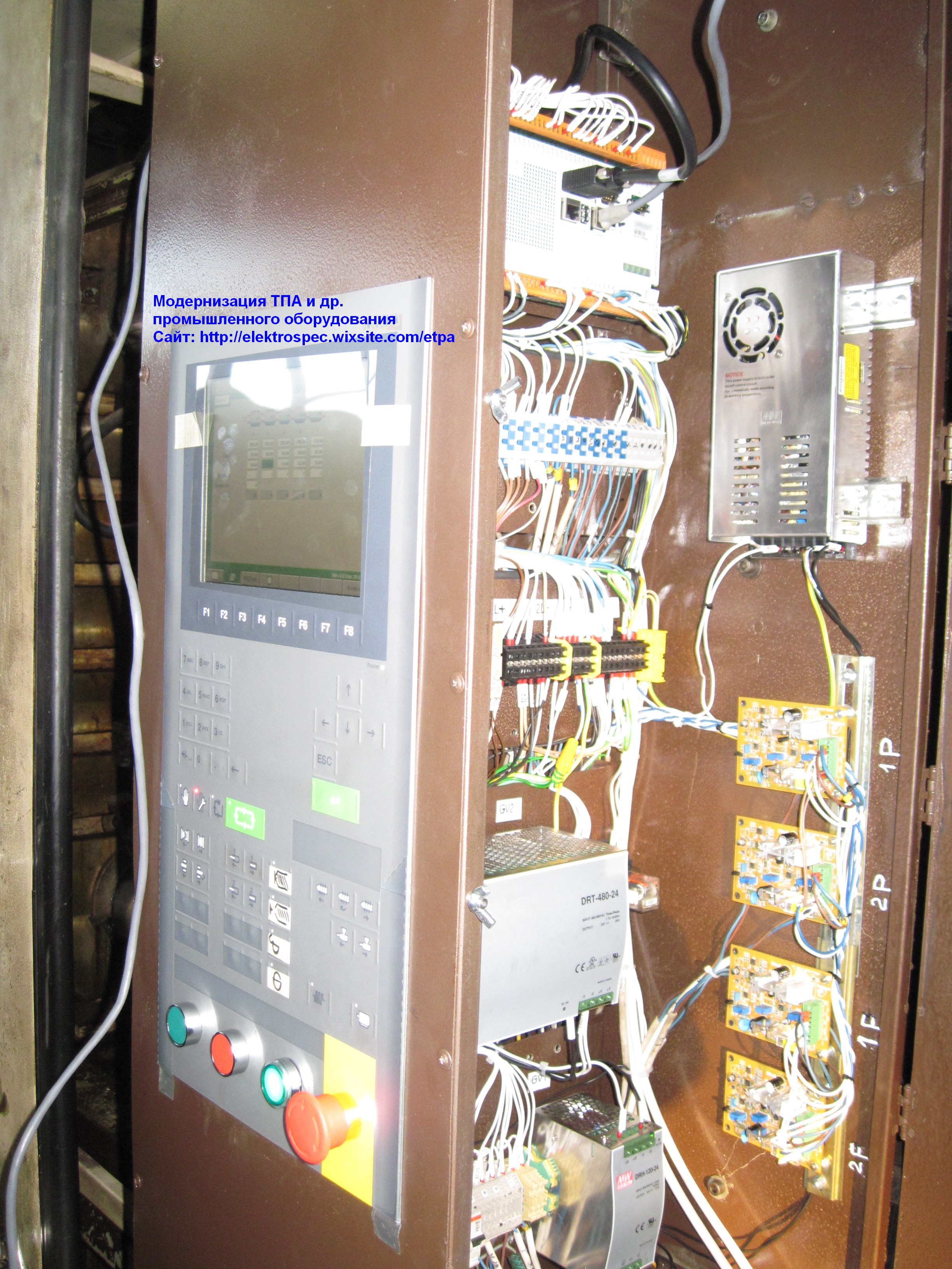

Имеется термопласт BELMATIK B-6000/650 CNC (UM-K5314 "ESU-ULJANIK"), к нему есть, почти полное, техническое описание с электросхемами, включая схемы на блоки Rexroth, но нет схем и описание на CNC
(начало глючить CNC - теряется связь м/д цетральным процессором и видео модулем (видео процессором)- на мониторе пропадает текущие данные, но термопласт продолжает работать)
Если у кого есть это описание со схемами. помогите плиз!

Наука о контактах, разъёмы в шлейфах, платах и кабелях, это чаще всего. Ещё, если батарейка в интерфейсной плате есть, то может поменять пора, а чаще всего просто блок питания пульта умирает. Когда то модернизировал именно такую машину, даже схемы и циклограмма остались.
Все что написали имело место на термопласте:
блок питания заменил на новый импульсный китайский,
батарейки на платах заменил в первую очередь,
передернул в кроватках все микросхемы и вроде станок заработал, но оказалось не надолго! Лишь после долгих и кропотливых поисков нашел подсевший оптрон, который служил для передачи информации на видео модуль и лишь после его замены на дисплее появились данные, уже неделю все вроде-бы работает, правда незнаю надолго ли. Но желание найти схемы на CNC осталось :wink: , если есть что-либо похожее не отказался бы. Хотя конечно можно и модернизироровать эту машину - насос мы уже заменили на 250 литровый плунжерный, отечественного производства и соответственно скорость регулируем набором клапанов на самом насосе, не очень красиво получилось, но зато дешево и самое главное быстро. Но модернизация -это дело будущего, а пока станок должен работать без остановок, слишком большой заказ на него.

Конечно здесь https://yadi.sk/d/80pZ6MCb3F5zj5 не весь комплект документации BELMATIK B-6000/650 CNC, но это всё, что я имею. Благодаря этим файлам и знаниям наладчика, который обслуживал данный ТПА, нами была выполнена замена системы управления и написана программа управления ТПА, произведена замена силовой и пускорегулирующей аппаратуры в электрошкафах. Термопластавтомат зажил новой жизнью с новой электрической схемой.
модернизированный BELMATIK B-6000/650 CNC.JPG
Всей работы не переделаешь, поэтому сделать её нужно так, чтобы не переделывать.
