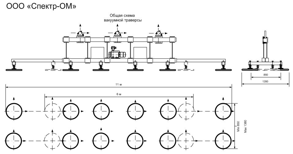

#28 Сообщение polosa » 06 июл 2016, 22:51
Ромoff писал(а):Научился изготавливать дробилки для полимеров, Моечные ванны, сепараторы, сушилки, вобщем все, что можно выстроить в ряд и назвать линией по переработке полимеров (испытано: РЕТ, полиэтилен, поликарбонат, АВС). Остановился перед гранулятором. Кто подскажет принцип его работы? Может схемы, чертежи есть?
есть готовый гранулятор,возможна продажа или чертежи,в обмен на чертежи по мойке пльонки. если инт высылать на xbox.777@yandex.ua

#29 Сообщение Alisher » 07 июл 2016, 14:33
Привет, вот это агрегат как название
Sergpolimer
Сообщения: 1952
Город: Не определился
Благодарил (а): 154 раза
Re: Самодельное оборудование
#30 Сообщение Sergpolimer » 07 июл 2016, 16:51
Так и называется: «Вакуумная траверса»,
производитель (или продавец) ООО «Спектр - ОМ»
