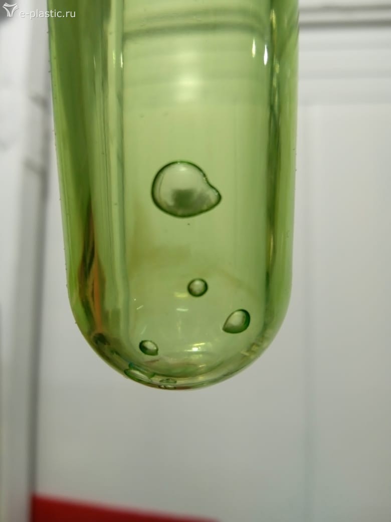

Olg13
Зарегистрирован: 09 янв 2023, 15:41
Город: Петропавловск
Re: пузыри в пэт преформе. как убрать?
#15 Сообщение Olg13 » 16 янв 2023, 17:33
Здравствуйте! Тоже проблема в пузырях на преформе.Работвем на 100% вторичке,дробленая.
#16 Сообщение Томашев Михаил » 16 янв 2023, 21:56
Смотрите дегазацию....
На чём льёте? Husky, Engel, Sipa?
Olg13
#17 Сообщение Olg13 » 17 янв 2023, 04:52
У нас старый тпа HS
Томашев Михаил
Сообщения: 762
Город: ***
Поблагодарили: 114 раз
#18 Сообщение Томашев Михаил » 17 янв 2023, 09:34
Надо смотреть, в чём причины, учитывая конструкцию машины.
Пузыри в конце преформы, в той части, что отливается последней. Почему? Нехватка материала/некачественная дегазация в шнеке из-за износа или плохого сырья? Нехватка давления из-за износа узла впрыска? невыход воздуха из формы из-за засора каналов дегазации?
И, меняя настройки и отбрасывая причины по одной, искать реального виновника.....
