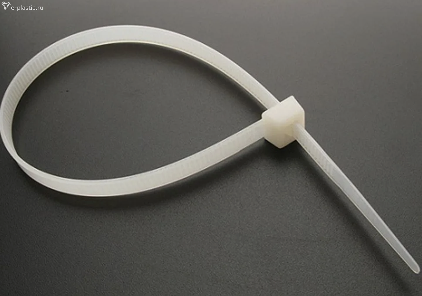

Коллеги, пришел запрос на консультацию:
Изготавливаются три типоразмера хомутов 150, 200 и 250 мм.
Проблема в том что они у потребителя лопаются.
Либо ломается язычок, либо сама стяжка при натяжении.
Ломается у заказчика в условиях цеха при сборке. Используется такой полиамид плюс 0,4 % пластификатора и краска.
Материал не сушится (производитель посоветовал этот этап убрать так как были проблемы с проливаемостью)
Но смесь проходит через бункер с подогревом ( 30 минут, 90 С)
% брака большой делали выборку на 100 упаковках по 100 штук.
Брак был во всех!

Предположу, что при озвученной проблеме с проливаемостью задрали температуру переработки и "пережгли" материал, т.е. он стал более хрупок.
Режимов переработки не хватает, и интересно было бы посмотреть ПТР полиамида.

Насколько верно совет производителя? Производитель свою проблему решил - сырье продал.Елена ПластЭксперт писал(а): 10 сен 2026, 17:11 Материал не сушится (производитель посоветовал этот этап убрать так как были проблемы с проливаемостью)
Какой режим был сушки?
Сколько времени сейчас находиться сырье в бункере?
Начальная влажность сырья?
Конечная влажность сырья при применении сушки?
Текущая конечная влажность сырья на выходе из бункера с подогревом?

Продолжу тему по хомутам. Правильный или нет совет от производителя мы не знаем. Но в одной партии нам попадались хомуты, годные. В следующей пачке ломался 1 из 5, в следующей 8 из 10.

Сушки как таковой не было, материал был в бункере с подогревом, температура 90 градусов.AlexsandrN писал(а): 10 сен 2026, 19:14Насколько верно совет производителя? Производитель свою проблему решил - сырье продал.Елена ПластЭксперт писал(а): 10 сен 2026, 17:11 Материал не сушится (производитель посоветовал этот этап убрать так как были проблемы с проливаемостью)
Данных по влажности нет.

Все проблемы полиамида всегда в неправильной сушке полиамида или в ее отсутствии.
Есть наблюдения по зависимости количества брака от времени года и влажности?
Например летом в сухую погоду и в морозы брака меньше, осень весна больше?
Я бы брала сырье и несла в ближайшую лабораторию viewtopic.php?t=30232
чтоб они сделали все по технологии: посушили, отлили лопатки, порвали...
Или у себя посушить, отлить партию и испытать.
Дефект конструкции формы исключается тем, что есть партии в которых брака минимум или нет.
Нужен оптимальный показатель влажности при котором и технологические свойства будут на высоте и технические (физ-мех показатели) будут соответствовать требованиям качества.

Попробуйте просушить сырье. По нашему опыту, коэффициент влагопоглощения смолы PA66 значительно выше, чем у других полимеров.
Если причиной является влага, у вашей ленты должны быть следующие дефекты
- На поверхности видны отчетливые серебристые нитевидные образования
Внутри имеются пузырьки
В месте излома наблюдается заметная неровность

Конечно выдерживать хомуты в воде - непрактичный совет. Но тем не менее на автоматических линиях литья хомутов из ПА обычно идет впрыск/распыление очень небольшого количества воды в пакет с хомутами перед его запайкой.
Согласен с предыдущими экспертами, что сырье нужно нормально сушить, а не "подогревать". А вот если хорошая сушка результат не даст, то вторым этапом попробовал бы немного поднять влажность в упаковке с готовым изделием, о чем написано выше. И да, лить из непросушенного ПА это не тоже самое, что поднимать влажность в упаковке с готовым изделием
