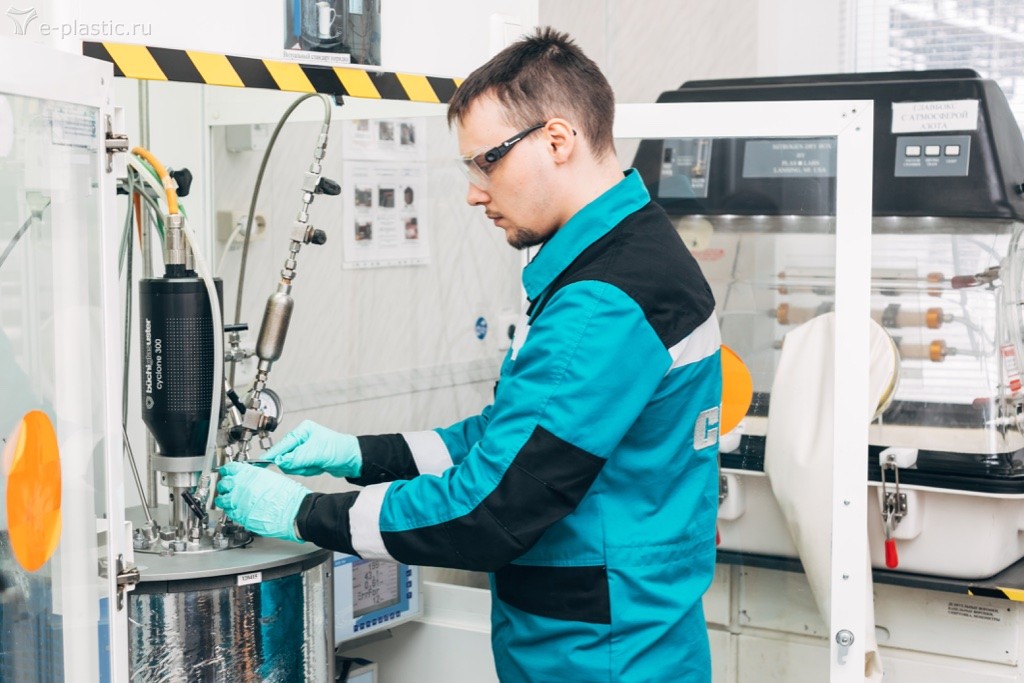

ПолиЛаб проводит испытания при обслуживании клиентов СИБУР (Клиентский сервис) и при ведении совместных с партнерами R&D-проектов по разработке новых и улучшению качества существующих продуктов. Каждое обращение в Полилаб на проведение сторонних испытаний рассматривается в индивидуальном порядке при участии коллег со стороны продуктового развития, технического сервиса, маркетинга и продаж.
Испытания, которые может провести лаборатория

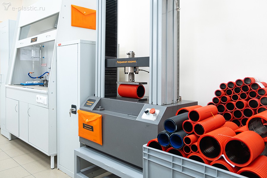

• аналитические методы исследования полимеров (гель-проникающая хроматография, оптическая микроскопия, сканирующая электронная микроскопия, дифференциальная сканирующая калориметрия, термогравиметрия, ИК-спектроскопия);
• базовые испытания (испытания на растяжение/изгиб/сжатие, ударная вязкость по Изоду и Шарпи, ударная прочность, плотность, твердость, стойкость к растрескиванию, показатель текучести расплава, ротационная и капиллярная реология, теплофизические характеристики, цветовые характеристики);
• испытания плёнок (прочностные характеристики, коэффициент трения, блокирующая сила, сопротивление раздиру по Эльмендорфу, мутность, блеск, прочность сварного шва, способность принимать и удерживать флексографическую печать, термическая усадка, скорость проникновения кислорода и пара);
• испытания жёсткой упаковки (герметичность, усилие сжатия в осевом направлении, прочность изделий к удару при свободном падении, крутящий момент при открывании крышки, устойчивость штабеля, теплостойкость, морозостойкость, стойкость к горячей воде);
• испытания труб (стойкость к внешним ударным нагрузкам, стойкость к внутреннему давлению, кольцевая жёсткость, изменение длины труб после прогрева, герметичность соединений при пониженном давлении, стойкость к медленному распространению трещин, стойкость к быстрому распространению трещин).

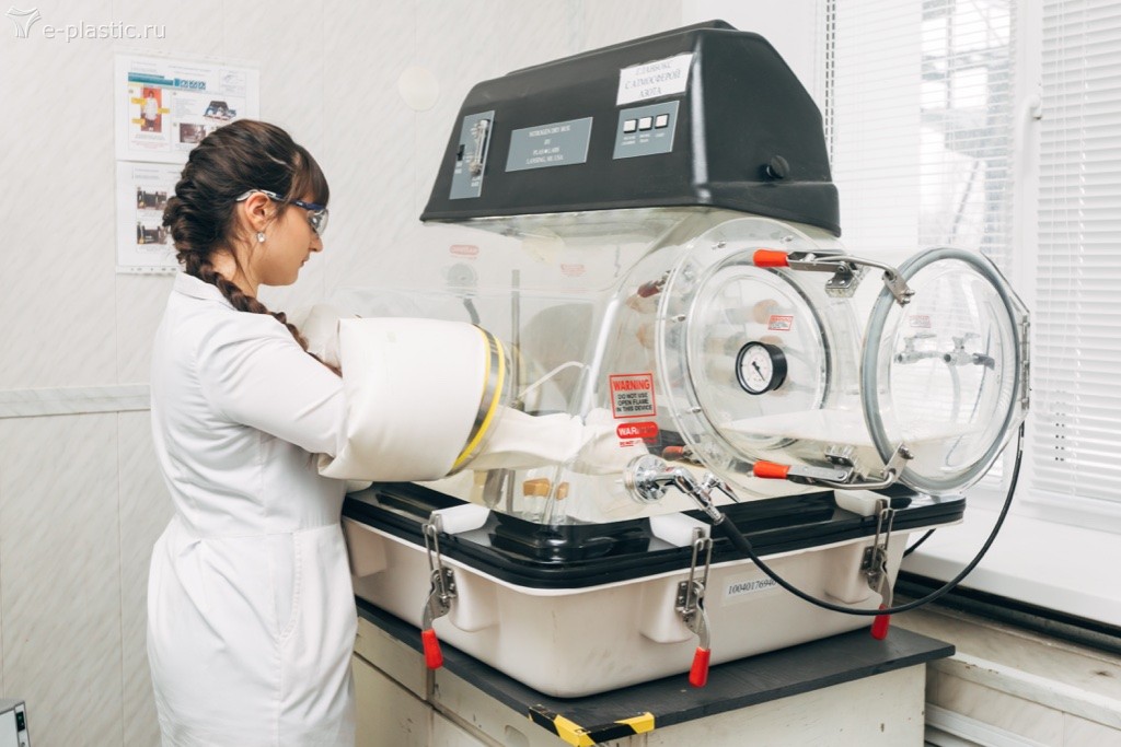

Центр Коллективного Пользования (ЦКП) ООО Метаклей
Независимая аккредитованная испытательная лаборатория, основанная в 2009 году. Лаборатория реализует более 130 методик, оснащена более чем 40 единицами испытательного оборудования ведущих марок (NETZSCH, Binder, Agilent, Mettler Toledo,Gotech и др) , и занимается разработкой рецептур и испытаниями полимерных маптериалов, в том числе:
1. Изготовление опытно-промышленных партий ваших компаундов с производительностью до 100кг/день (двухшнековый экструдер LTE Lab)
2. Изготовлением образцов для испытаний– прессование, литье под давлением, экструзионная лента/каландрование полимерного листа, раздув пленки (1-2 слойная от 300 до 250мкм), выпил, фрезеровка
3. Оценка физических и физико-механических свойств материалов и изделий из них (ПТР, твердость, плотность, прочность, модули упругости при растяжении, сжатии, изгибе)
4. Стойкость к воздействиям: климатическим (термоциклы, УФ-старение), химическим (действие агрессивных сред, водопоглощение), механическим (стойкость к удару и ударная вязкость по Шарпи, истираемость, растрескивание), тепловым (Стойкость к горению, кислородный индекс, температура изгиба под нагрузкой/по ВИКА, термостабильность, окислительная индукция, линейное тепловое расширение)
5. Испытания покрытий – адгезия (методы: грибка, надрезов, peel-тест, растяжение на штампе Эриксона), диэлектрическая сплошность
6. Оценка свойств материала на микроуровне – интерпретация состава ( ИК, ДСК, ТГ), оценка молекулярной массы, количества наполнителя/летучих, модуля упругости и тангенса угла потерь при динамическом нагружении
7. «Мокрая» химия – перегонка, сокслетирование, исследование свойств бентонитов, исследование степени сшивки и количества привитых групп, смешение, синтез.

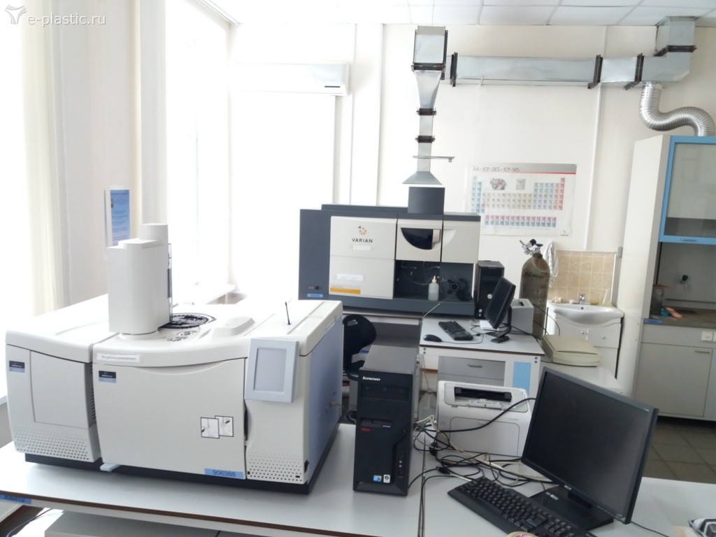

НИЦ Эластомеры-В
В аналитических и испытательных лабораториях центра Эластомеры в первую очередь осуществляется сопровождение научных разработок СИБУР по направлению «ТЭП (СБС) и каучуки».
Центр Эластомеры также работает в тесном сотрудничестве с потребителями продукции СИБУР, обеспечивая техническую поддержку клиентов.
Исследований на заказ не выполняют.
Для работы с внешними Заказчиками нет специально выделенного ресурса, кроме того для R&D лабораторий это не целевой функционал.
Все запросы на исследования могут рассматриваться индивидуально при участии продуктового развития, технического сервиса, маркетинга и продаж
Исследования от сырья до готового продукта (каучуки, термоэластопласты, латексы), в том числе и оценка потребительских свойств, с применением различных методов/оборудования.
Методы аналитической химии:
-хроматография ( гель-хроматография, газовая хроматография с разными типами детекторов, высокоэффективная жидкостная хроматография);
-спектроскопия (УФ-, ВИД-, ИК-спектроскопия);
-химические методы (титриметрия, гравиметрия);
-электрохимические методы;
-физические методы (плотность, цветовые характеристики);
-термический анализ (термогравиметрия, дифференциальная сканирующая калориметрия);
Физико-механические испытания:
-пласто-эластические свойства;
-упруго-прочностные характеристики;
-реологические характеристики.

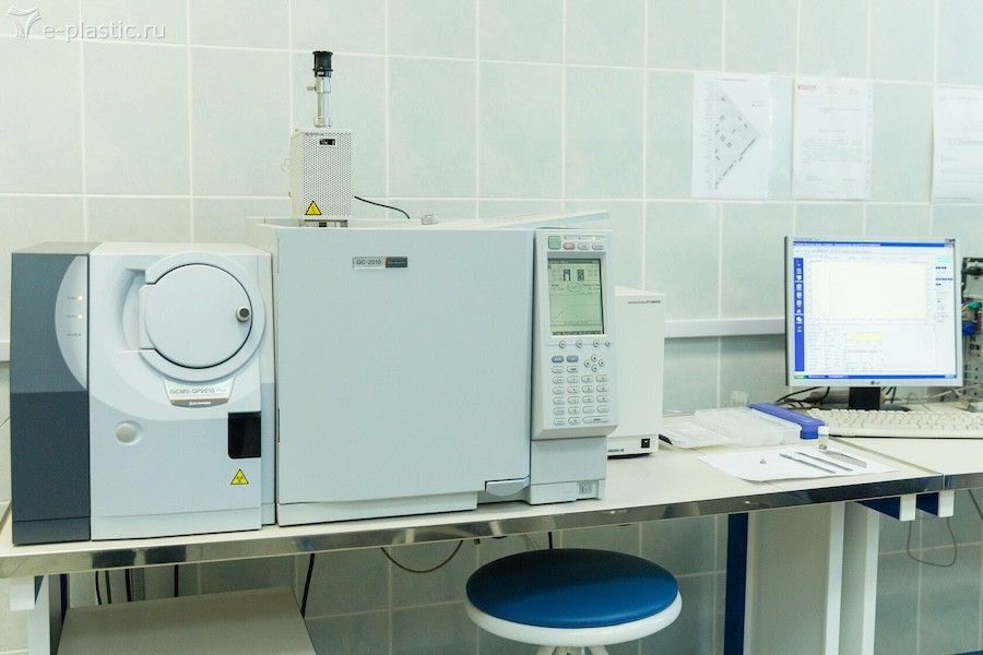

ПолиТестЛаб ВятГУ оказывает услуги по исследованию структуры и свойств полимеров. Ключевая компетенция – анализ состава резин и пластиков (по образцу готового изделия для резин определяем тип и количественное содержание в рецептуре каучуков, наполнителей, пластификаторов, вулканизующих агентов, активаторов и ускорителей вулканизации, противостарителей и пр; для пластиков - полимеры, наполнители, пластификаторы, красители и пр).
Перечень испытаний
Комплексный анализ состава и разработка рецептур резин и пластиков
Cпектральный анализ
ИК-Фурье спектрометрия (FTIR-8400S , Shimadzu)
ИК-микроскопия (AIM-8800, Shimadzu)
Двухлучевая УФ-вид спектрометрия (UV-1700, Shimadzu)
Флуоресцентная спектрометрия (RF-5301 PC, Shimadzu)
Энергодисперсионная рентгенфлуоресцентная спектрометрия (EDX-720, Shimadzu)
Атомно-абсорбционная спектрометрия (AA-6300, Shimadzu)
Хроматографический анализ
Газовая хроматография (GC-2010 Plus, Shimadzu)
Газовая хромато-масс-спектрометрия (GCMS-QP2010 Plus, Shimadzu)
Жидкостная хроматография (LC-20 Prominence, Shimadzu)
Гель-проникающая хроматография (GRAM, PSS; RID-20A, Shimadzu)
Термический анализ
Термогравиметрия/Дифференциальный термический анализ (DTG-60, Shimadzu)
Дифференциальная сканирующая калориметрия (DSC-60, Shimadzu)
Термомеханический анализ (TMA-60, Shimadzu)
Реологический анализ
Реологический анализ (STRESSTECH, REOLOGICA Instruments AB)

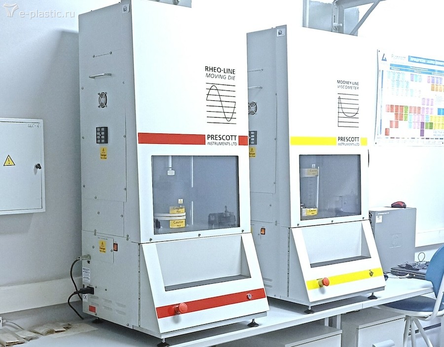

Определение профиля вулканизации (Rheoline MDR, Prescott Instruments)
Вискозиметрия Муни (Mooneyline MV, Prescott Instruments)
Определение показателя текучести расплава (ПТР-ЛАБ-02, ЛОИП)

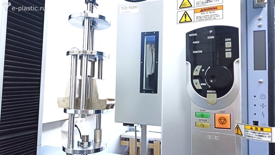

Испытания на растяжение, сжатие, статический изгиб (при высоких/низких температурах) (Autograph AG-5 kNX, Shimadzu)

Механические испытания
Определение усталостной выносливости при многократном растяжении/сжатии (МРС-2, Металлист)
