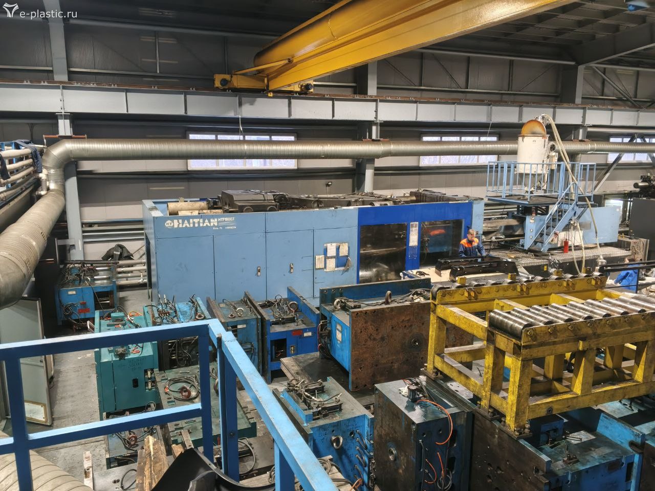

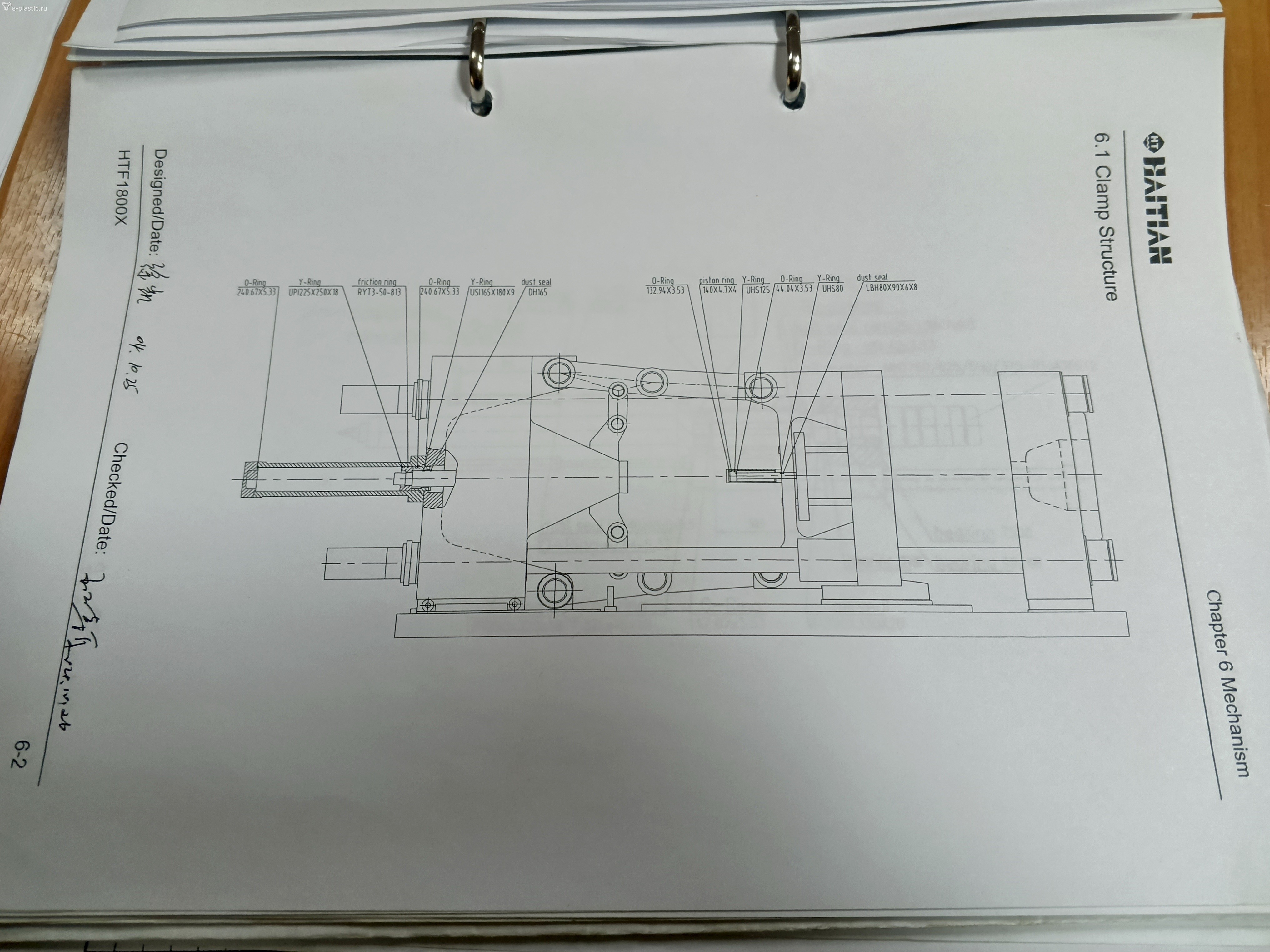

Всех приветствую, собираемся менять пальцы и втулки на КРМ HAITIAN HTF-1800X. Придется вытягивать колоны, вот это пугает :-): Пальцы заказаны с китая напрямую со втулками. Может есть у кого нибудь инструкция (СОК) и советы как вообще сделать попроще всю эту процедуру :du_ma_et: да и колоны некуда тянуть все впритык.

Фото обстановки пришлите для того что бы посоветовать. И с какой стороны впритык.

Почему спрашиваем про обстановку. Потому что бывали работы совершенно в разных обстановках. 1) долбили отбойными молотками дыры в стенах кирпичных в пол метра. 2) Вытаскивали колонны как назад так и вперёд. 3) Как вариант развернуть машину. Ведь не так уж она и большая. Колонны выдвигаются не все сразу. Только пара по диоганали. Потом их на место и затем идёт вторая пара. Почему спросил про диаметры втулок? Есть уверенность что втулки подойдут к рычагам. Ведь эта серия ТПА давно снята с производства. Вытаскивать колонны по любому ( чего боятся) Все по порядку. Если будите сопровождать фото репортажами, будем помогать. Сейчас видео поищу как ребята в первый раз это делали.

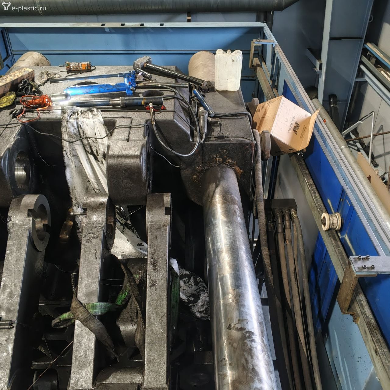

#17 Сообщение ЗЮМ » 12 дек 2025, 10:55
Обстановка и расположение ТПА. Задача частично демонтировать колонны по диоганали две шт. И разобрать Коленорычажный механизм для замены втулок и пальцев, собрать в обратной последовательности. Нужны советы бывалых.

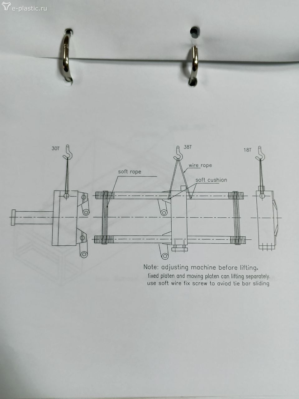

#18 Сообщение ЗЮМ » 12 дек 2025, 11:27

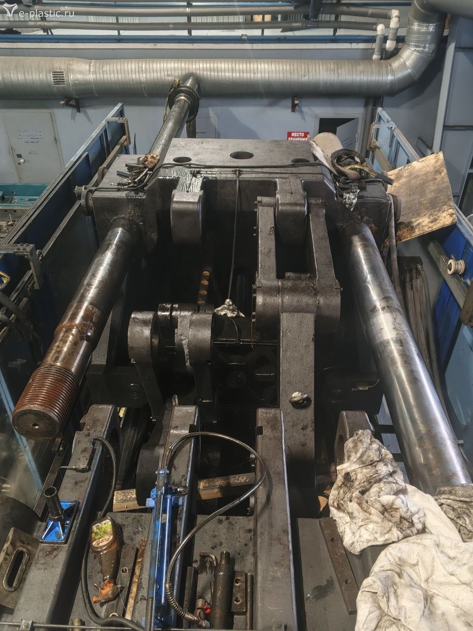

Думаю справитесь.О чем хотелось добавить. На начальном этапе, пока жизнеобеспечение машины не нарушено хочу поделится опытом выдвижения колонн самой машиной. 1) Подготовка к демонтажу одной колонны на выбор.2) Заказ прочного разьемного хомута внутри тексталит, латунь, алюминий вставки. Хомут крепится на колонну и отводом или подводом плиты двигаем колонну одним движением пальца на кнопке. Хомут передвигаем и двигаем дальше. У нас были хомуты нескольких типоразмеров под разные колонны. Точили кольцо, разрезали, приваривали уши с отверстиями, болты шпильки. Также хорошо использовать домкраты всех мастей резьбовые в том числе из шпилек строительных, труб, швеллеров, планок. По факту. Долго готовимся, быстро работаем.😁

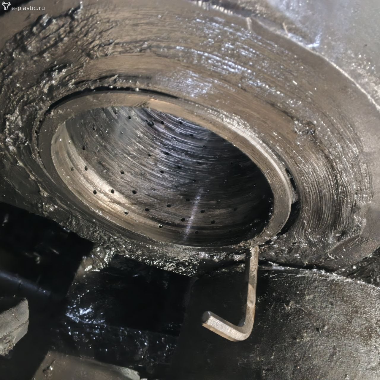

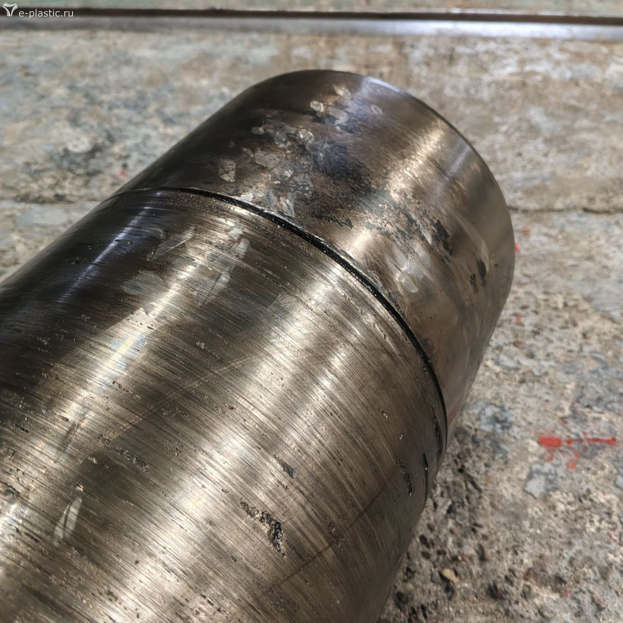

#21 Сообщение ЗЮМ » 06 янв 2026, 20:44

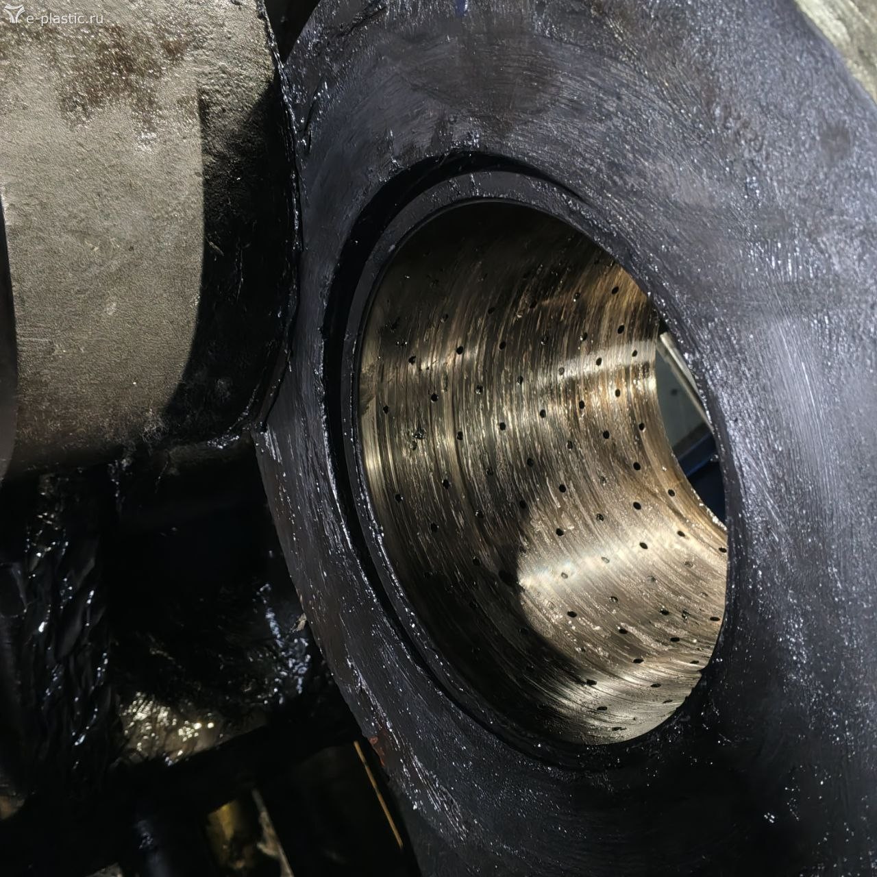

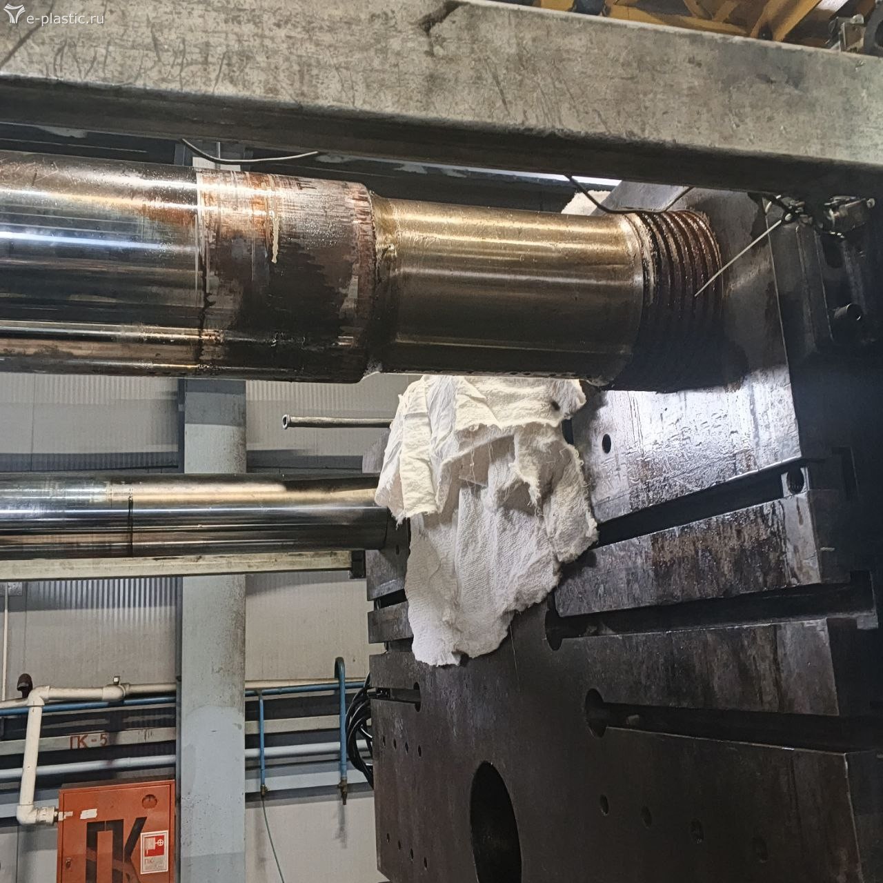

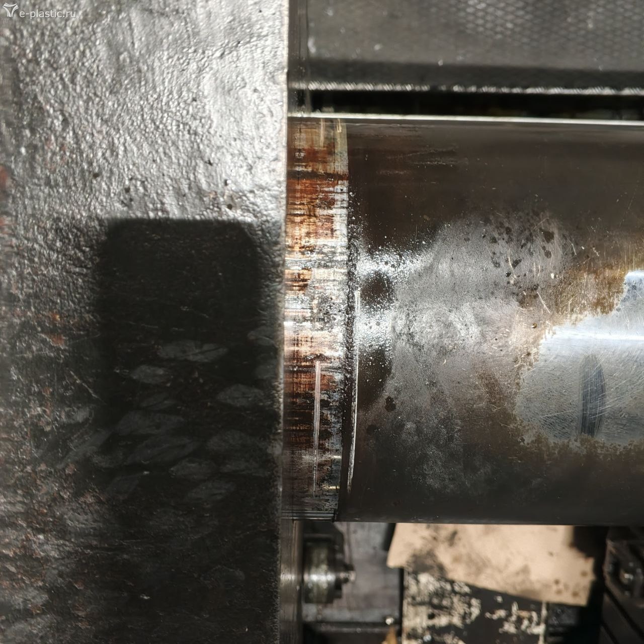

Начало ремонтных работ 5-го января. Демонтаж колонны идёт тяжело. Износы частично на фото. Работы продолжаются.

Re: Предстоящая замена пальцев КРМ 1800Х
#22 Сообщение ЗЮМ » 06 янв 2026, 20:46
Колонна. Если кто может поделитесь опытом демонтажа колонн. Машина 1800 тонн усилие запирания.

#24 Сообщение ЗЮМ » 07 янв 2026, 23:27
Разбор продолжается.

#25 Сообщение ЗЮМ » 20 янв 2026, 10:32
Вести из Нижнекамска: Доброе утро, востановили проушину, приезжал мобильно растачной, пальцы заменили. Сейчас промазываем проверяем с формой😁
