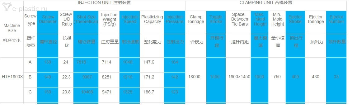

#10 Сообщение ЗЮМ » 11 дек 2025, 18:42
Здесь народ гудит о габаритах машины. Это действительно 1800 тонн усилие запирания??? Или 180? Что то я не догоняю. Ведь пишут В КN.
Vladislavtolkachev
Сообщения: 5
Зарегистрирован: 11 дек 2025, 12:55
Страна, Регион, Область: Россия, Татарстан
Город: Нижнекамск
Re: Предстоящая замена пальцев КРМ 1800Х
#11 Сообщение Vladislavtolkachev » 11 дек 2025, 19:10
1800😁 еще 2400 ждет своей очереди.

Vladislavtolkachev писал(а): 11 дек 2025, 19:10 1800😁 еще 2400 ждет своей очереди.
Да, люди ткнули носом. Не поверил, пошел в архив. Да, вот тебе фокус. Там в личке телефон попросили. Может чего дельного посоветуют. Ума не приложу кто это всё делать будет. Уровень приличный нужен с жидким азотом вероятно.

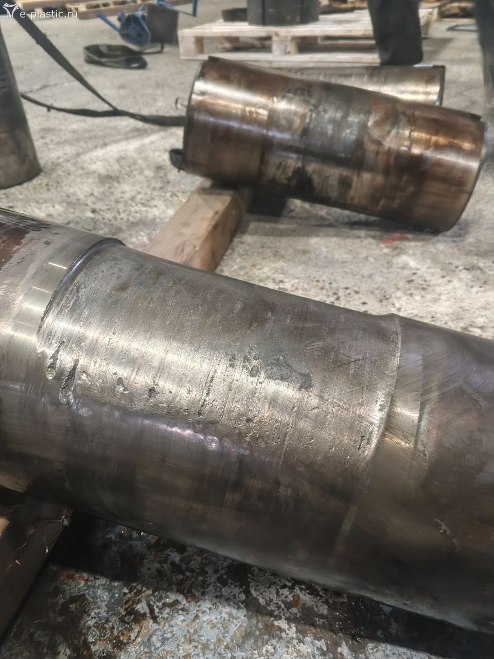

#21 Сообщение ЗЮМ » 06 янв 2026, 20:44
Начало ремонтных работ 5-го января. Демонтаж колонны идёт тяжело. Износы частично на фото. Работы продолжаются.
IgorBuyuk
Сообщения: 5713
Благодарил (а): 609 раз
Поблагодарили: 831 раз
#22 Сообщение ЗЮМ » 06 янв 2026, 20:46
Колонна. Если кто может поделитесь опытом демонтажа колонн. Машина 1800 тонн усилие запирания.

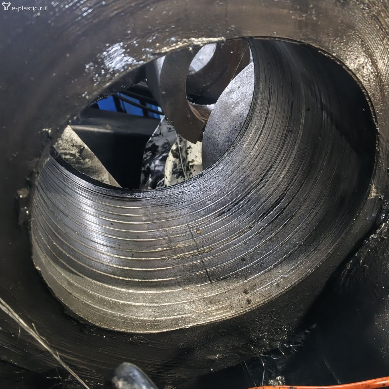

#25 Сообщение ЗЮМ » 20 янв 2026, 10:32
Вести из Нижнекамска: Доброе утро, востановили проушину, приезжал мобильно растачной, пальцы заменили. Сейчас промазываем проверяем с формой😁
