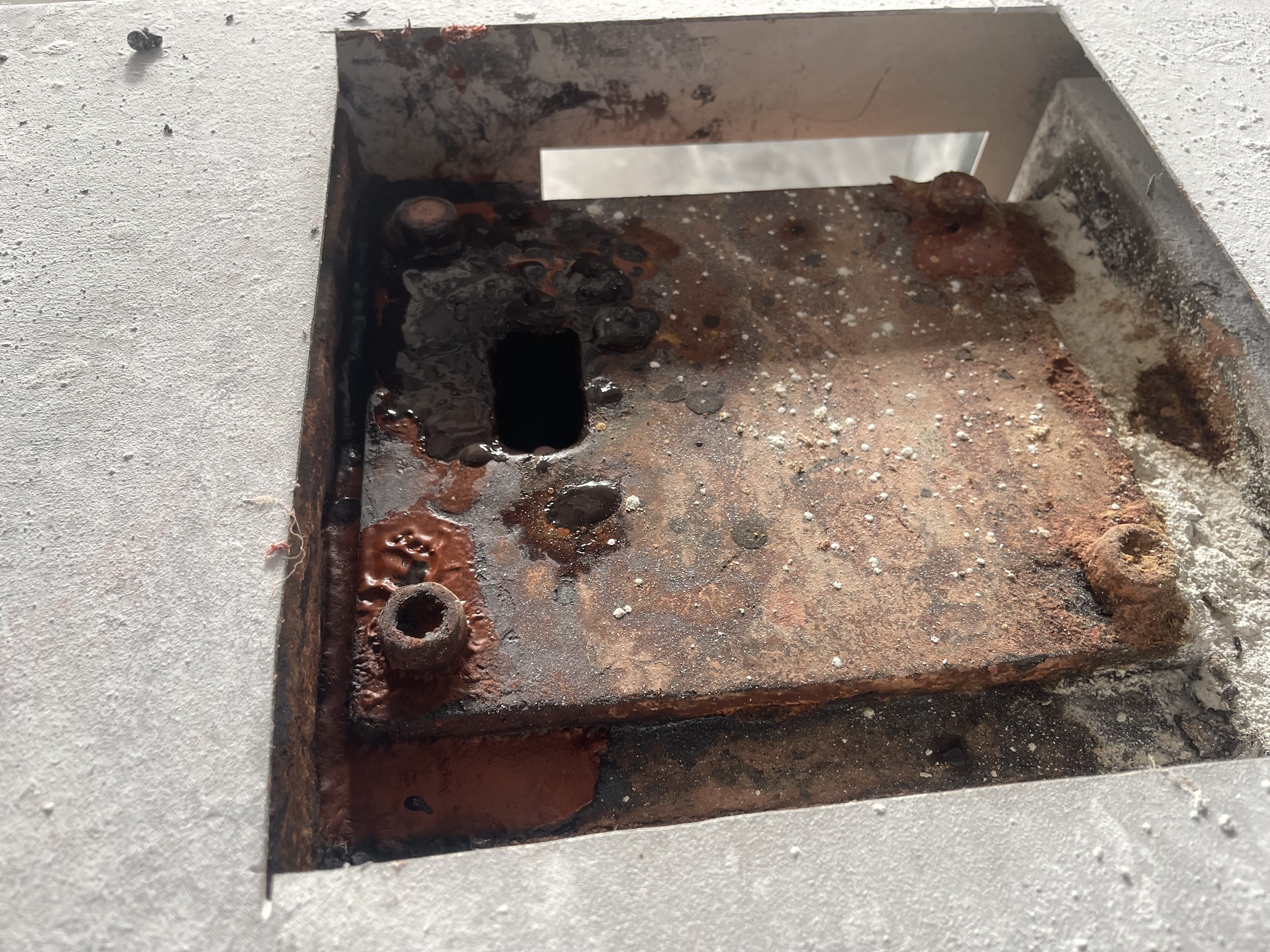

2. На экструдере имеется 11 зон нагрева. На 5ой зоне имеется отверстие для естественной дегазации и на 10 установлена вакуумная дегазация. Вопрос следующий: из 5ой зоны выбрасывает материал, если не повысить температуру на этой зоне и близлежащих выше техкарты на 15-20 градусов. Может кто-то сталкивался с таким и знает способы решения?

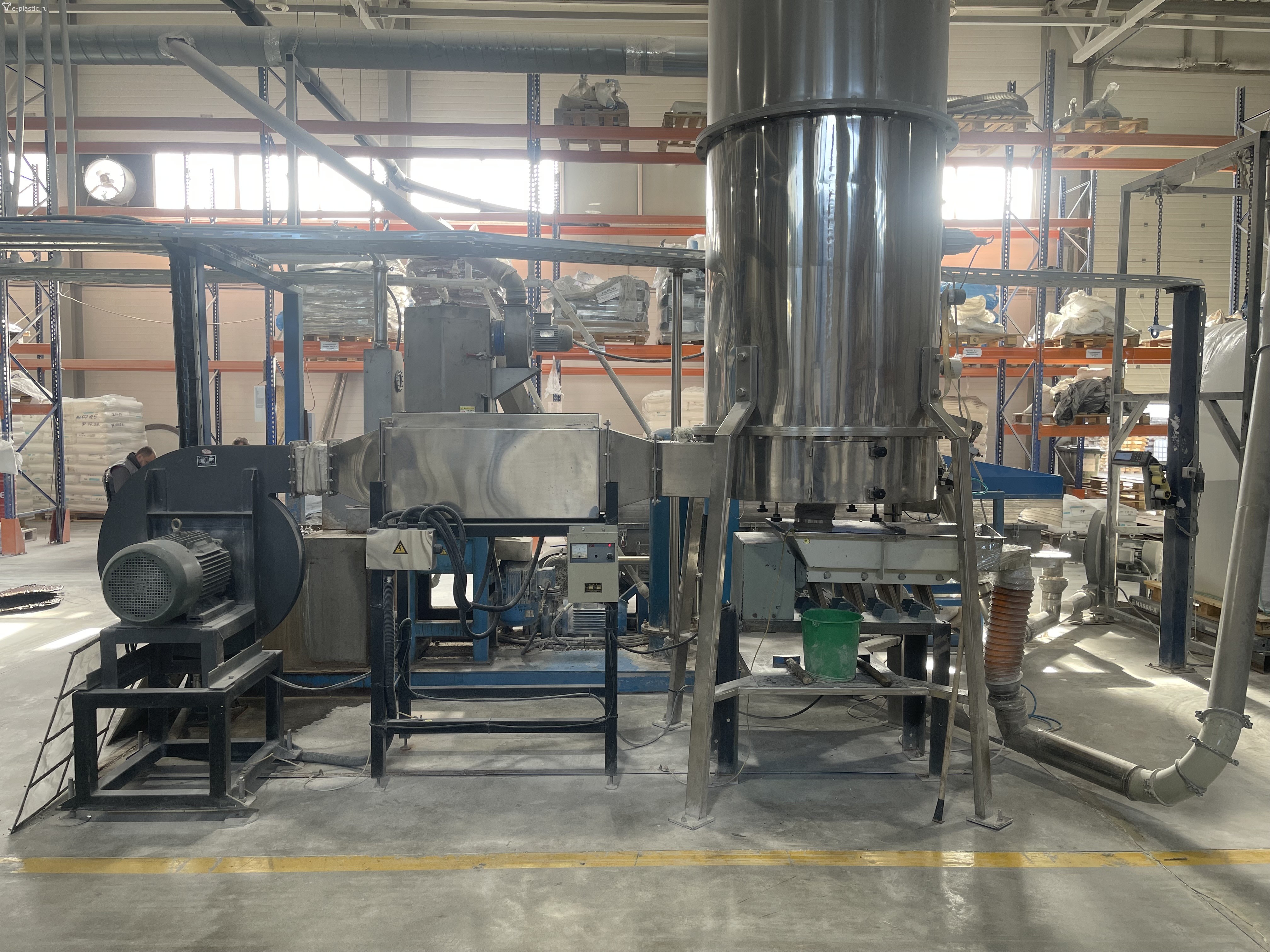

3. На приемном бункере установлена улитка, которая нагнетает и нагревает воздух через бак с тэнами, после чего горячий воздух подается через отверстия на дне бункера. Подскажите для чего там нагрев, если по идее гранула уже сформировавшаяся и не требуется ее нагрев?

Приемный бункера с улиткой

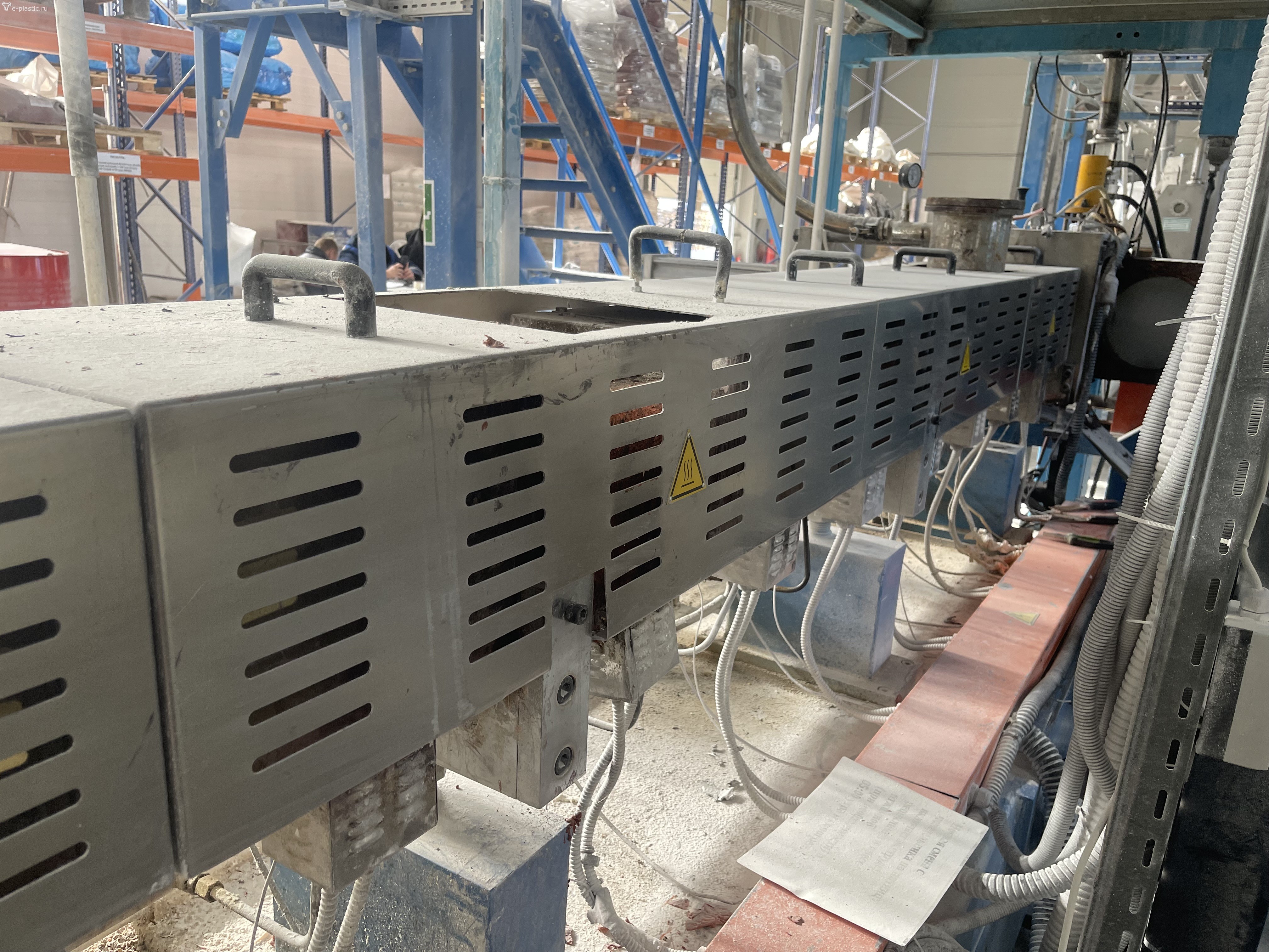

5ая зона
5ая зона
Шнек
Шнек

3. Скорее всего для окончательного удаления влаги из гранулы. По крайней мере, на имеющемся в эксплуатации оборудовании именно так. Температура воздуха: +120 ... + 140 С.

2. Температуры по зонам от 200 до 230 (на увлечение). Тех карты составлялись технологом, отталкиваясь от температуры смешения. Забыл уточнить в вопросе, что проблема появилась недавно. Ранее работали на высокой производительности (650 кг/ч) и все было хорошо. Теперь же производительность выше 350 кг/ч не можем поднять из-за выбрасывания материала из зоны естественной дегазации.

По воздуху. Горячив воздухом происходит транспортировка гранулы от выгрузки до циклона. Греется воздух прям на выходе из вентилятора. Поддерживаем температуру воздуха от +120 до +140. Тоже опытным путем, и оптимизацией работы нагрева. При температуре воздуха меньше 110 не всегда влажность гранулы в попадает в допуск, как бы грани. И при 120 - по измерению всё хорошо.

Проблемы начались постепенно. Сначала снизили на 50 кг\ч (была 650),какое-то время поработали, затем из-за отсутствия задач (дабы растянуть работу операторам) снизили до 450, и начал вылезать, снизили еще на 50 и еще на 50 и вот на 350 уже практически не вылазит. Пока работаем на такой скорости и параллельно пытаемся выяснить причину проблемы. На крайний случай уже думали просто закрыть это отверстие и все) Пытались поднимать скорость, какое-то время не вылазит ничего, потом спустя пару часов начинается.
По температурам я не в курсе, технолог решает вопросы эти, но скорее всего опытным путем пришли к этим. Диаметр шнека 910мм, двухшнековая система.
До появления проблемы, единственное, что сделали, это установили чиллер для охлаждения, но он охлаждает гликоль, гликоль - воду, а вода уже термолан. Все зоны работают исправно и на нагрев, и на охлаждение. Других каких-то весомых изменений не производилось. То есть тупо в один день начало лезть и все. В последние дни перестало, я уже начинаю задумываться о смене погодных условий на улице, это может каким-то образом влиять?
Для контроля производительности установлена система загрузки и дозирования, а уже по току подбираем значение оборотов шнека и насоса расплава.
