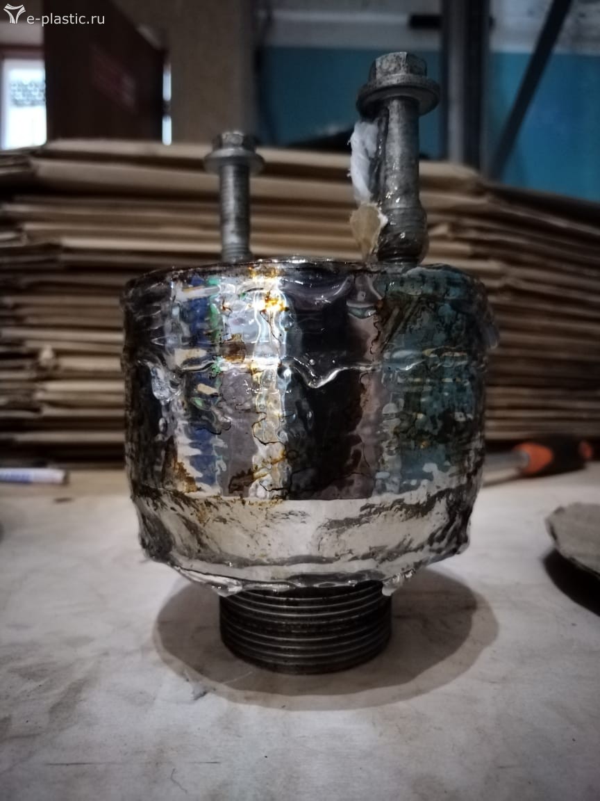

#4 Сообщение Ветер » 04 сен 2025, 06:42
Спасибо, по температуре попробую понизить. Равномерно понизить градусов на 10 на каждой зоне или иначе?
По дорну , вероятнее всего, так и есть (дорн в верхней части шире, чем у основания), раньше об этом даже и не думал.
Сфотографировать сейчас не могу , все установлено.
Про диаметр тоже верно (корзина стабилизатора всего 60 см в диаметре).
Лучше будет, если поменять голову на диаметр 80 мм? (она как-раз на фото и у нее наоборот основание шире, чем вершина).

Сообщения: 3799
Благодарил (а): 289 раз
Поблагодарили: 728 раз
Re: Экструзия полотна ПНД
#5 Сообщение технолог54 » 04 сен 2025, 07:58
Да попробуйте равномерно понизить.
Сообщения: 6320
Благодарил (а): 2062 раза
Поблагодарили: 1244 раза
#6 Сообщение леха » 04 сен 2025, 10:06
Меняйте дорн с матрицей.
Если будут проблемы то выложите фото на котором видно часть обдува и раздув на стабилизаторе.
На ПВД голове даже не пытайтесь.

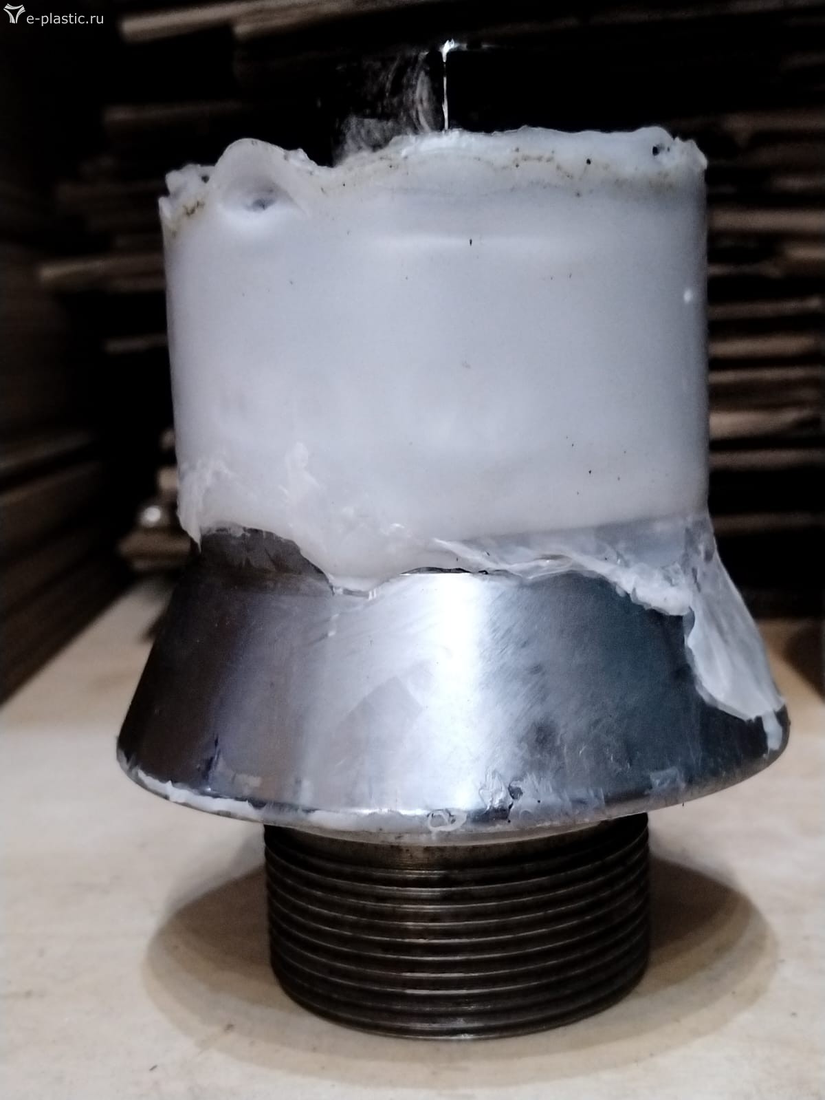

#7 Сообщение Ветер » 07 сен 2025, 14:13
Посмотрите, пожалуйста, дорн. Это под ПЭНД или ПЭВД ?

#8 Сообщение леха » 07 сен 2025, 15:35
ПВД,если спирарный раздатчик обычный
Сообщения: 6320
#9 Сообщение леха » 07 сен 2025, 15:38
Там есть особенность ,но с подобным дорном ПНД только с двойным спиральным раздадчиком

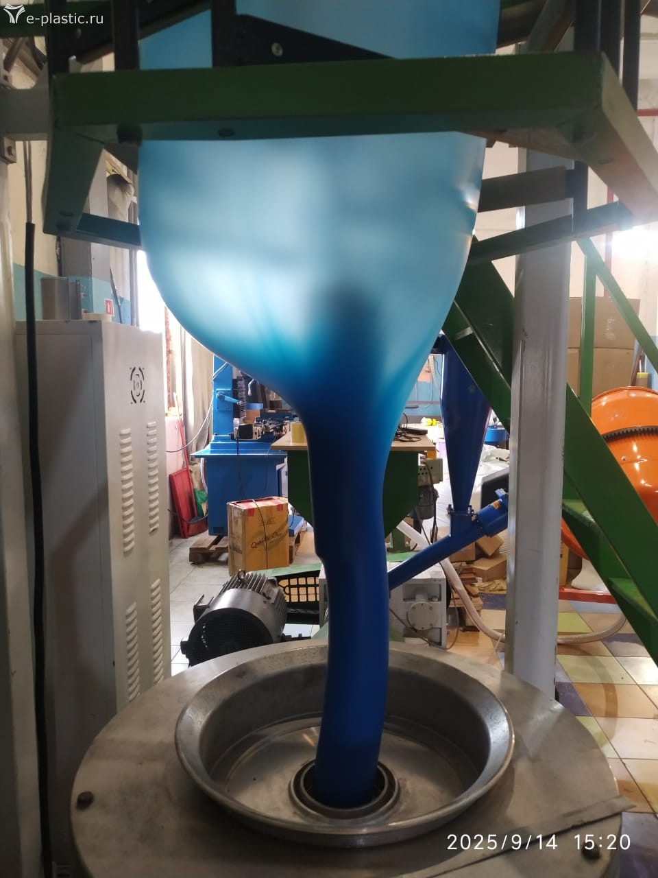

#10 Сообщение Ветер » 14 сен 2025, 16:55
леха писал(а): 04 сен 2025, 10:06 Меняйте дорн с матрицей.
Поменял дорн с матрицей на 80 мм (тот что на фото выше), откалибровал зазор не в ноль, небольшое расхождение есть:+/- 5-10% много или мало не знаю. Расхождение проверял по навескам выдавленного материала из 4-х зон по одной на каждый рулон и микрометром по толщине расплава пока горячий. Проблема на фото (это начало работы: выход на режим): ножка "рюмки" косит в одну сторону от стабилизатора, а пузырь в другую. Потом через час-два работы, вроде, получше, но на шаре полосы и охлаждение происходит на разной высоте, то есть не по кольцу, соответственно через полосу разнотолщинность и морщинки на всем протяжении рукава. Нарезать и намотать в рулон с ровным краям не получается. Иногда рулоны (2 из 4-х) разваливаются при намотке как подзорная труба, при этом на валу подвесил гири с двух сторон, чтобы намотка была плотнее. Подскажите, пожалуйста, в каких направлениях работать? Что может решить эти проблемы? Может быть, есть смысл поменять всю голову (все, что после шнека) на голову с вращением? Устал уже, хочется работать и зарабатывать, с апреля все выходные здесь провожу и все-равно не получается. Очень досадно.

#12 Сообщение леха » 14 сен 2025, 17:07
Для начала прикрутить верхнюю часть обдува наоборот
Сообщения: 6320
#13 Сообщение леха » 14 сен 2025, 17:15
Если регулировочные болты в матрице то слева болты ослабить ,а с права затянуть.
Если регулировочные болты в мундштуке то наоборот.

#15 Сообщение Ветер » 15 сен 2025, 05:51
леха писал(а): 14 сен 2025, 17:07 Для начала прикрутить верхнюю часть обдува наоборот
Не совсем понял, что нужно сделать? Объясните, пожалуйста.
Сообщения: 6320
#16 Сообщение леха » 15 сен 2025, 06:42
Закручивающаяся верхняя часть обдува состоит из двух частей. Чтоб вы при смене головы сменили и части обдува. Нижняя часть установленна правильно,а верхняя наоборот ,надо буртиком вниз ,а не вверх( как у Вас)
