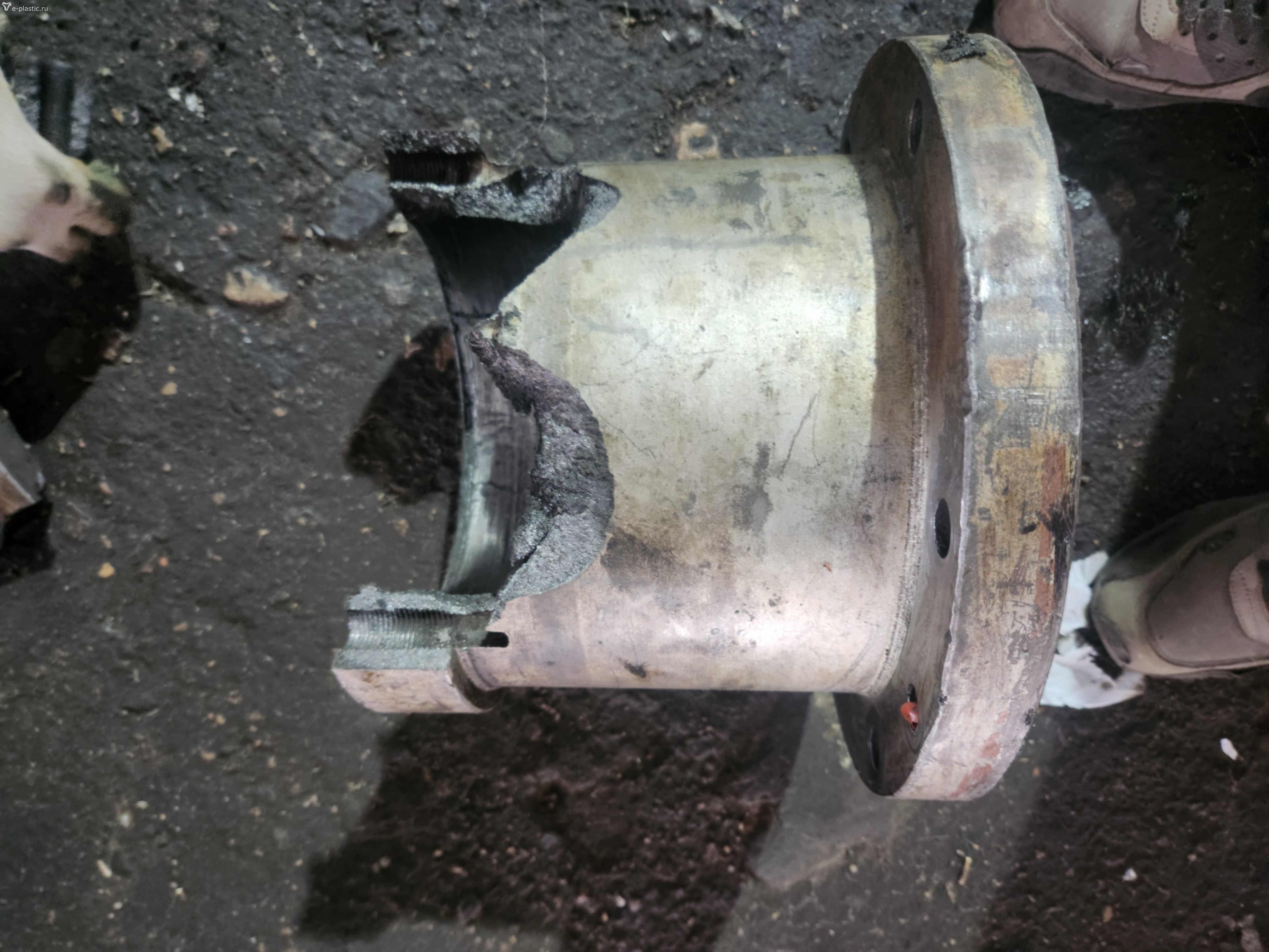

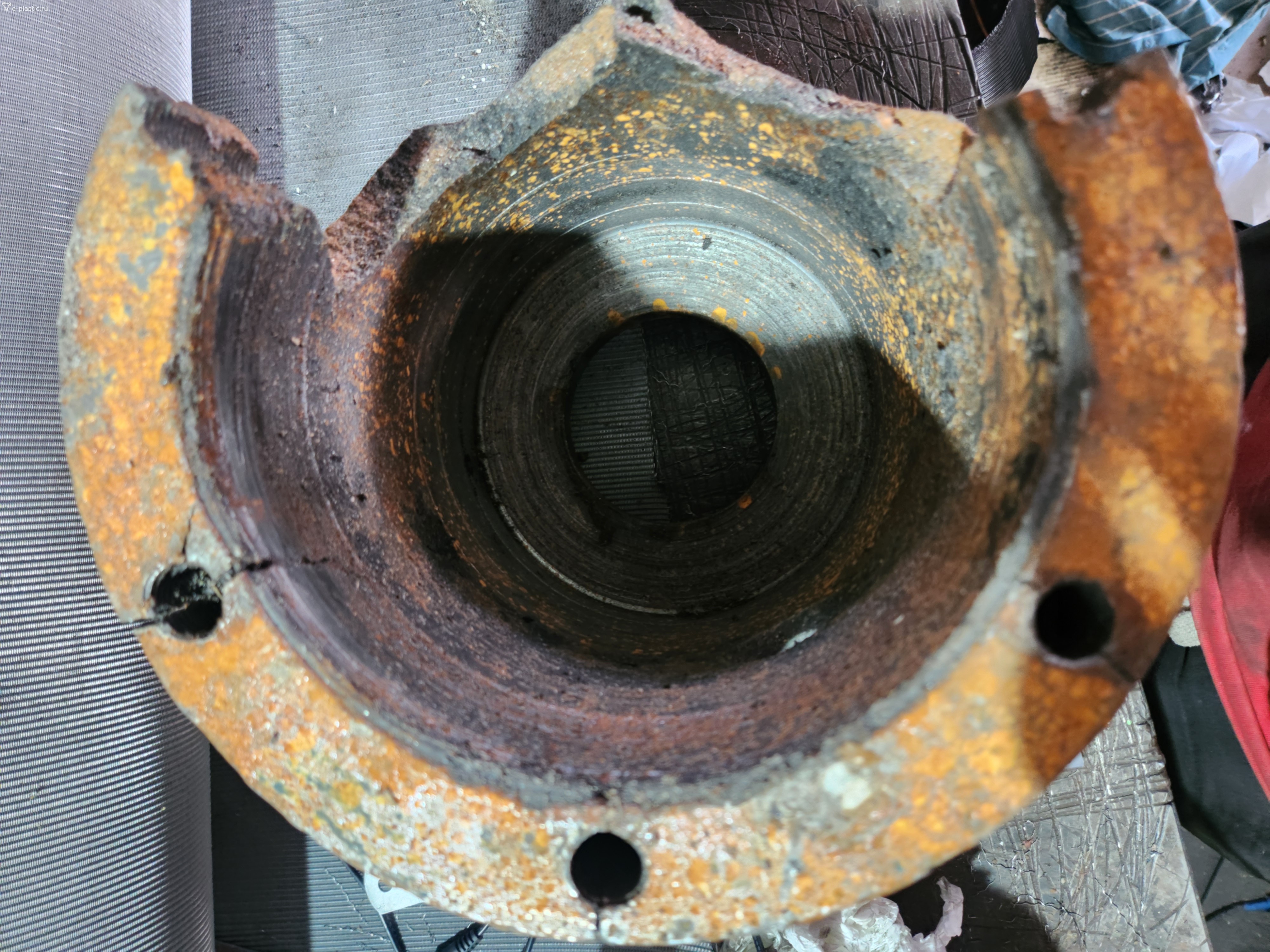

Всем доброго времени суток.
Есть экструдер непонятной марки
Провернуло шнек. Одна деталь под замену (точатся у токарь без проблем ) но со второй возникли проблемы.
Переходная(стягивающая втулка)не знаю как называется, была прекручена к редуктору и экструдеру тоже треснула и обломалась.
Помогите найти если имеются такие в продаже, или подскажите как лучше сделать её, вытачивать токарь такую же ? Но она как я понимаю она из чугуна , выливать изделие?

1. Фото узла, куда устанавливается данный переходник, более укрупненно сделайте. Есть возможность?
2. Правый фланец приварен? (вроде как шов смотриться). Или деталь единая?

Одна сторона прикручивается гайкаии к редуктору вторая через сам экструдер .
Ещё уточнили информацию что на валу редуктора стоит упорный подшипник которы1 как раз в этом стакане

А Вам все равно для заказа детали нужен будет чертеж его вряд ли без него кто то возьмутся изготовлять.

технолог54 писал(а): 14 июл 2025, 13:35 А Вам все равно для заказа детали нужен будет чертеж его вряд ли без него кто то возьмутся изготовлять.
Деталь не очень сложная, можно и самостоятельно обмерить и нарисовать эскиз, или чертеж.
ttemjke писал(а): 14 июл 2025, 13:10 Ещё уточнили информацию что на валу редуктора стоит упорный подшипник который как раз в этом стакане
Понадобиться помощь технолога, или иного специалиста, или самому разобраться с допусками на посадочное место подшипника. Нужно учесть рабочие температуры подшипника и корпуса, что бы расчитать тепловое разширение. У чугуна оно меньше, чем у стали.

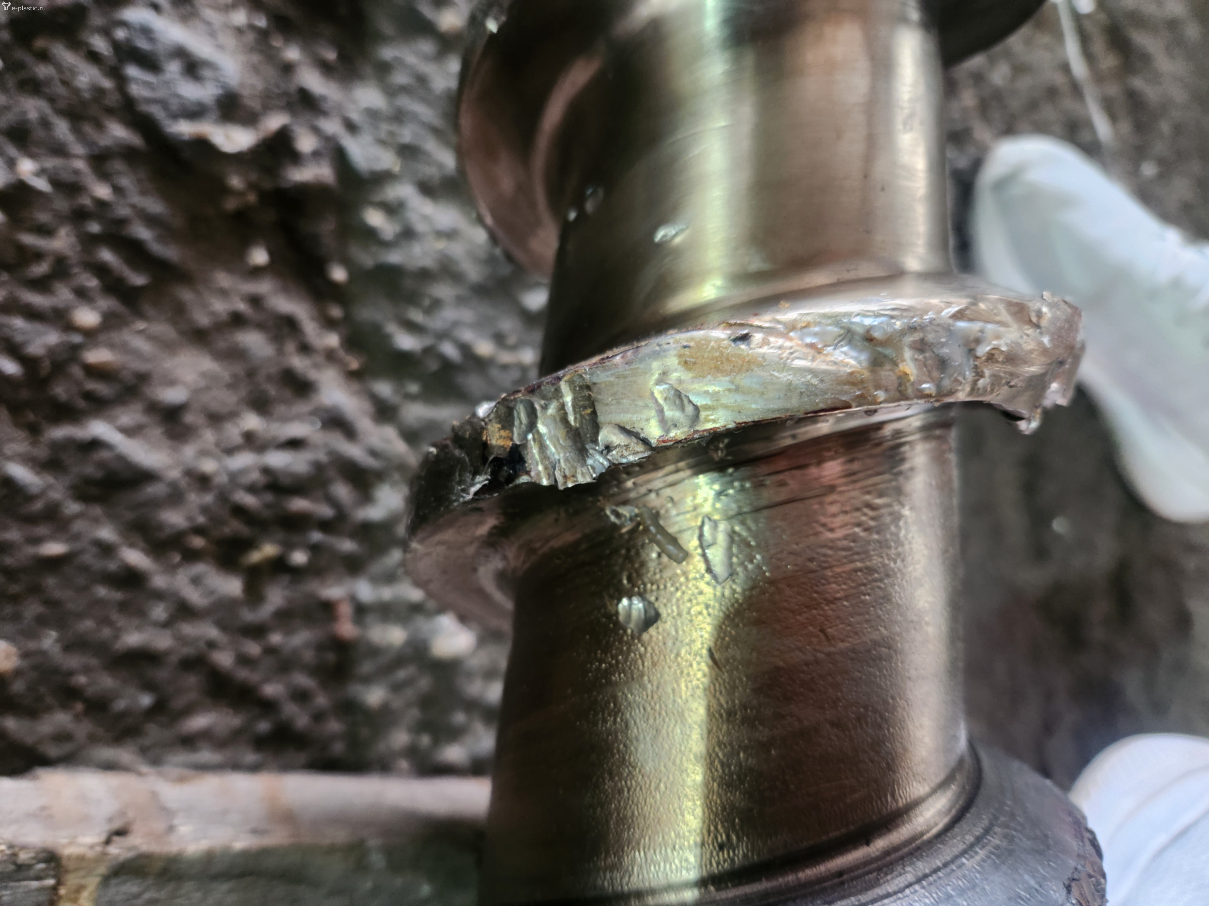

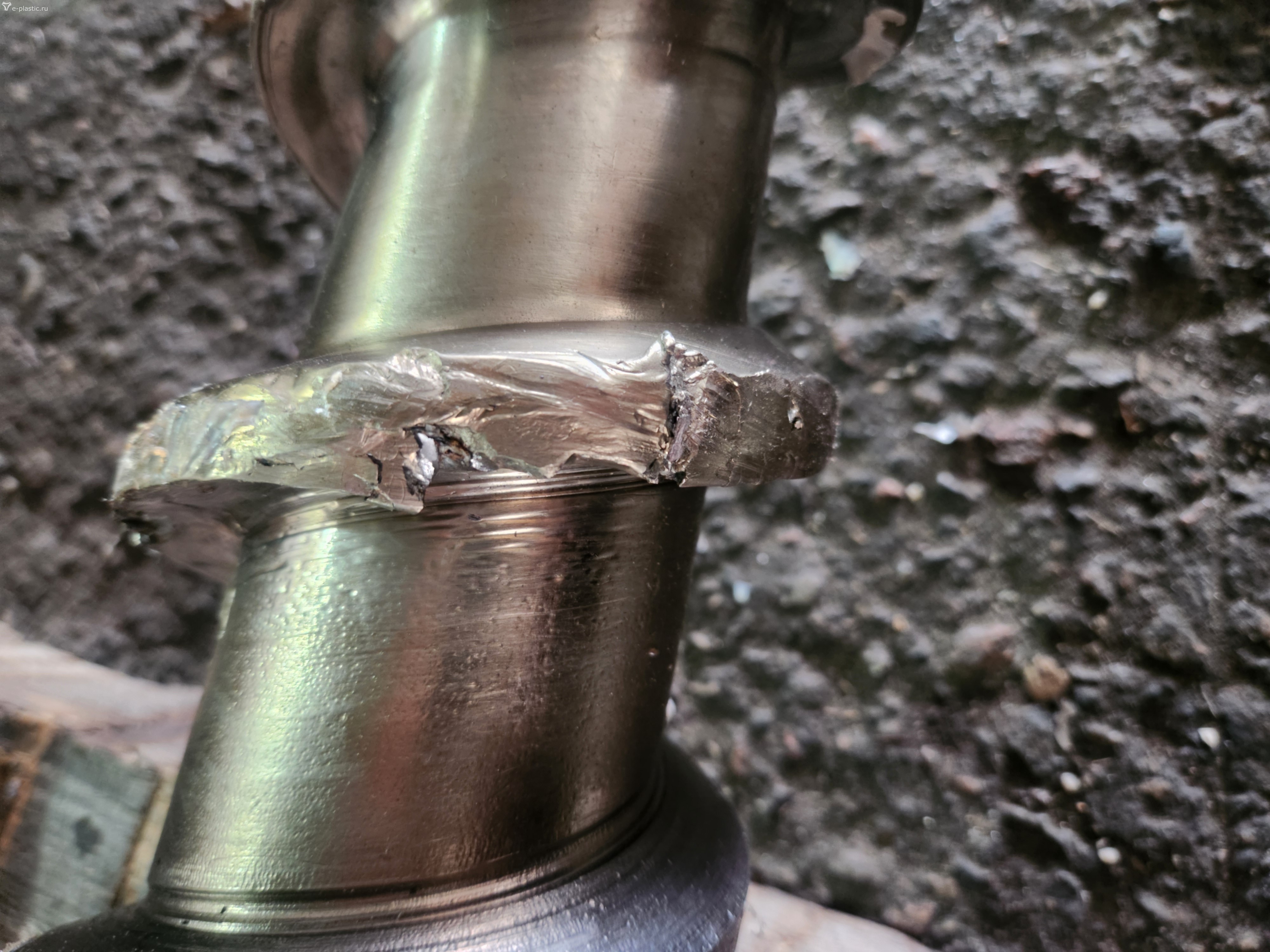

ttemjke писал(а): 09 июл 2025, 10:16 Всем доброго времени суток.
Провернуло шнек.
шнек по какой причине провернуло? В этот раз соединительные элементы вышли из строя, а в другой и шнек может на излом пойти.

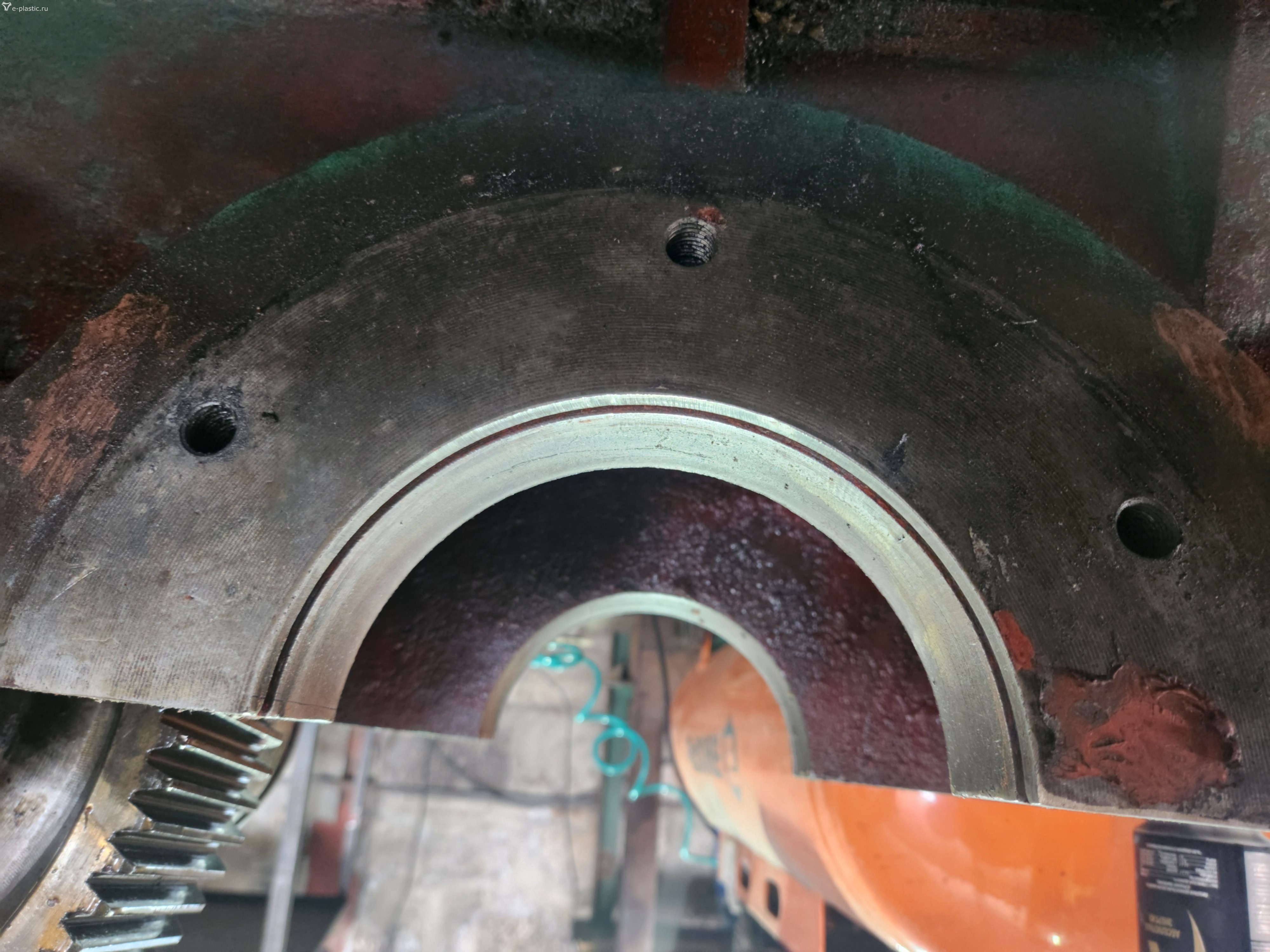

#6 Сообщение ttemjke » 15 июл 2025, 09:41
Привод шнека от чего работает
Было смещение шнека в сторону редуктора , сместилась шестерня начала тереться об крышку редуктора , выдавило немного с обратной стороны возле подшипника крышку редуктора Остаток сырья програнали ничего не нашли .
Через шкив идет на редуктор а он уже соответственно соединен со шнеком

ttemjke писал(а): 15 июл 2025, 09:41 Было смещение шнека в сторону редуктора , сместилась шестерня начала тереться об крышку редуктора, ...
Как говорит обаятельный медвежонок, это ЖЖЖ неспроста.
Просто так шнек не смещается сверх допустимого. Надо понять, что явилось приичиной того, что допустилось смещения шнека. На шнек всегда есть усилие, которое смещает его в сторону редуктора. А иначе не исключено, что первопричина не устранена, и ночнется всё по новой.
Еще можно посмотреть защиты двигателя. Но если превышение было незначительным, то защита могла и не отработать.

Ребята вытащили шнек и похоже что причина видна.
Лучше восстановить или все же брать новую шнековую пару

ttemjke писал(а): 25 июл 2025, 15:28 Ребята вытащили шнек и похоже что причина видна.
Это не причина. Это - следствие.
С великой долей вероятности, в шнек попал кусок металла. Если не понять, как такое могло получиться, что могло этому поспособствовать, и как в дальнейшем исключить - и последующую пару ожидает такая же участь.
