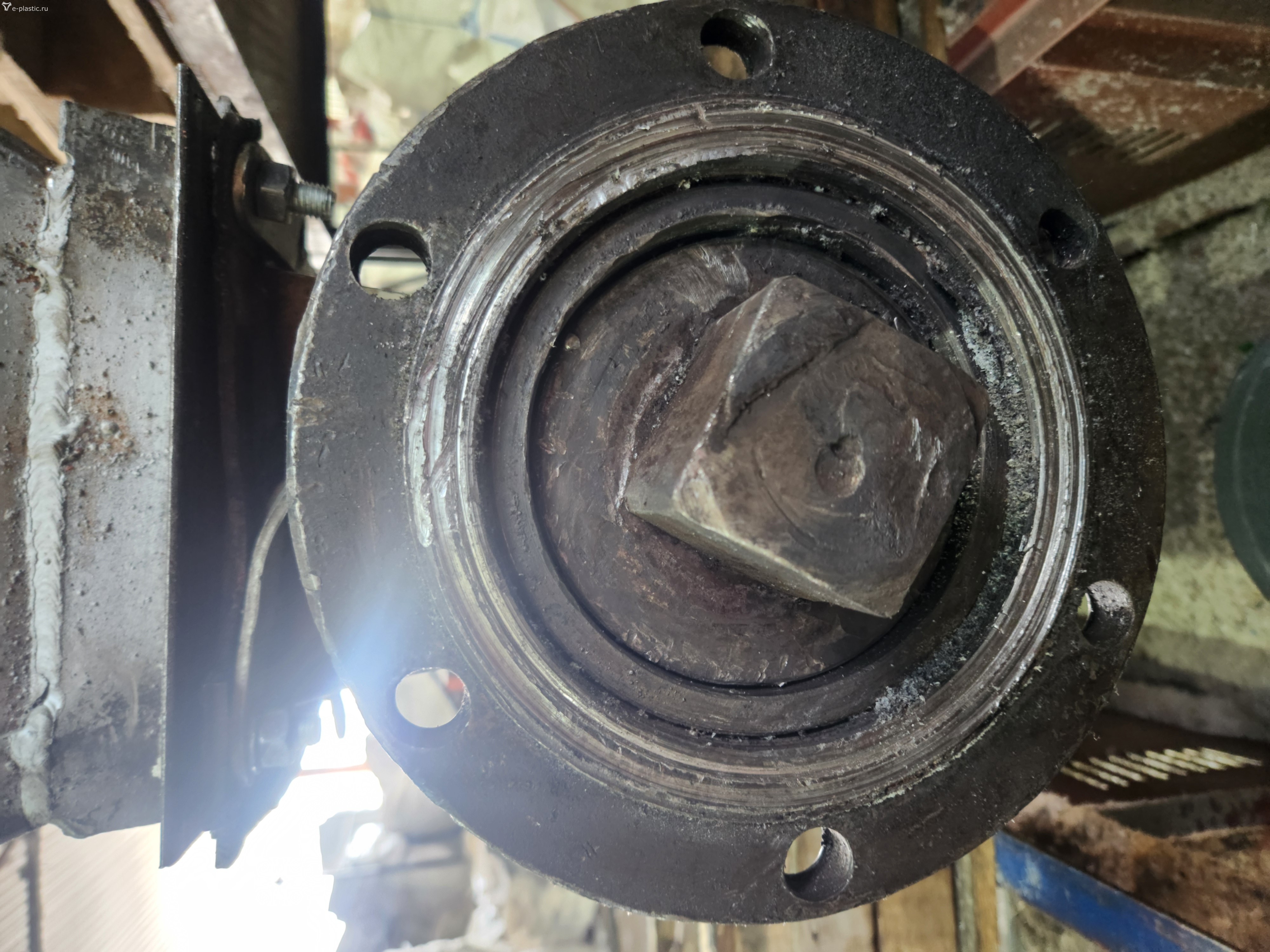

Всем доброго времени суток.
Есть экструдер непонятной марки
Провернуло шнек. Одна деталь под замену (точатся у токарь без проблем ) но со второй возникли проблемы.
Переходная(стягивающая втулка)не знаю как называется, была прекручена к редуктору и экструдеру тоже треснула и обломалась.
Помогите найти если имеются такие в продаже, или подскажите как лучше сделать её, вытачивать токарь такую же ? Но она как я понимаю она из чугуна , выливать изделие?

1. Фото узла, куда устанавливается данный переходник, более укрупненно сделайте. Есть возможность?
2. Правый фланец приварен? (вроде как шов смотриться). Или деталь единая?

Одна сторона прикручивается гайкаии к редуктору вторая через сам экструдер .
Ещё уточнили информацию что на валу редуктора стоит упорный подшипник которы1 как раз в этом стакане

А Вам все равно для заказа детали нужен будет чертеж его вряд ли без него кто то возьмутся изготовлять.

технолог54 писал(а): 14 июл 2025, 13:35 А Вам все равно для заказа детали нужен будет чертеж его вряд ли без него кто то возьмутся изготовлять.
Деталь не очень сложная, можно и самостоятельно обмерить и нарисовать эскиз, или чертеж.
ttemjke писал(а): 14 июл 2025, 13:10 Ещё уточнили информацию что на валу редуктора стоит упорный подшипник который как раз в этом стакане
Понадобиться помощь технолога, или иного специалиста, или самому разобраться с допусками на посадочное место подшипника. Нужно учесть рабочие температуры подшипника и корпуса, что бы расчитать тепловое разширение. У чугуна оно меньше, чем у стали.

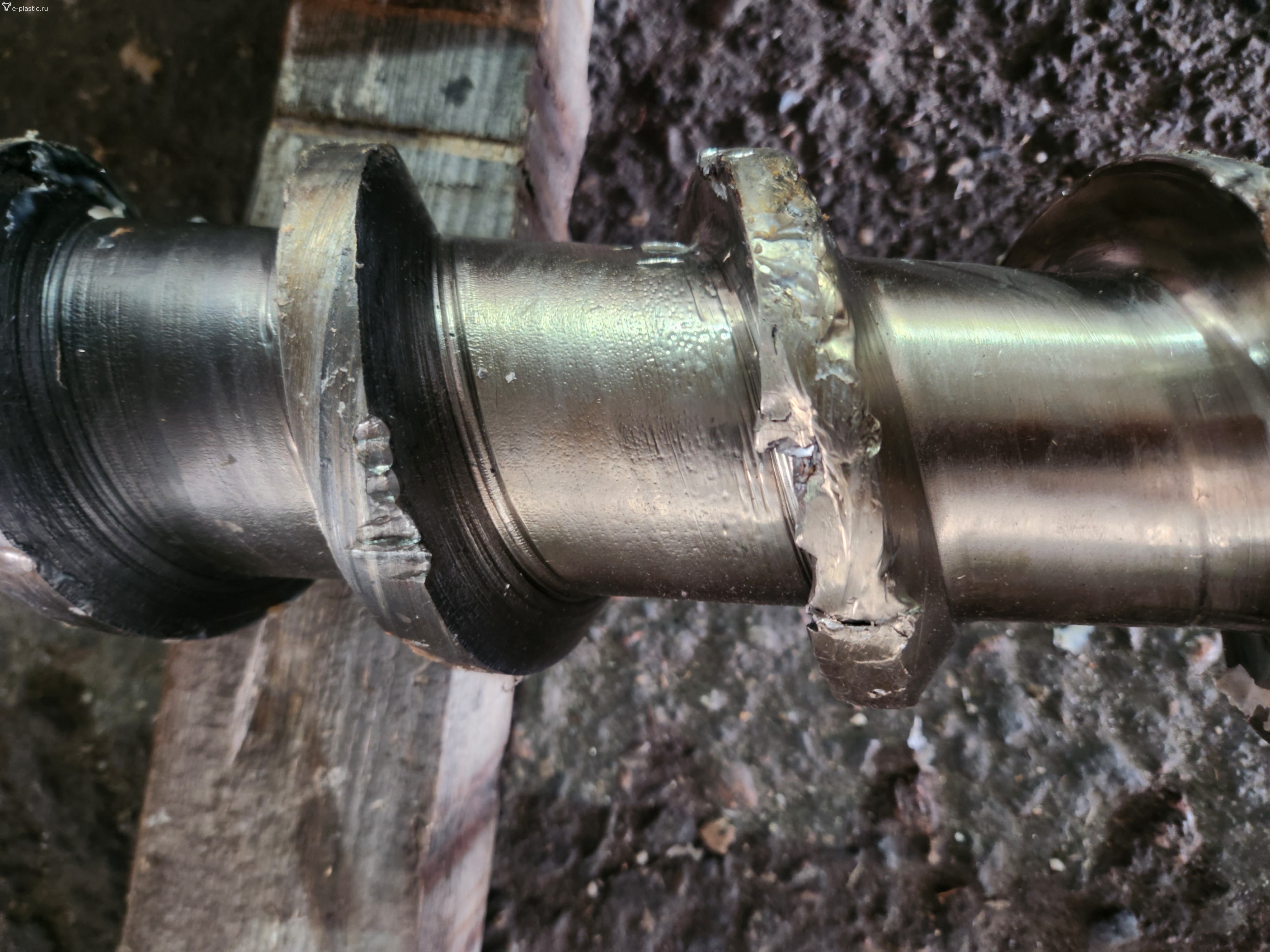

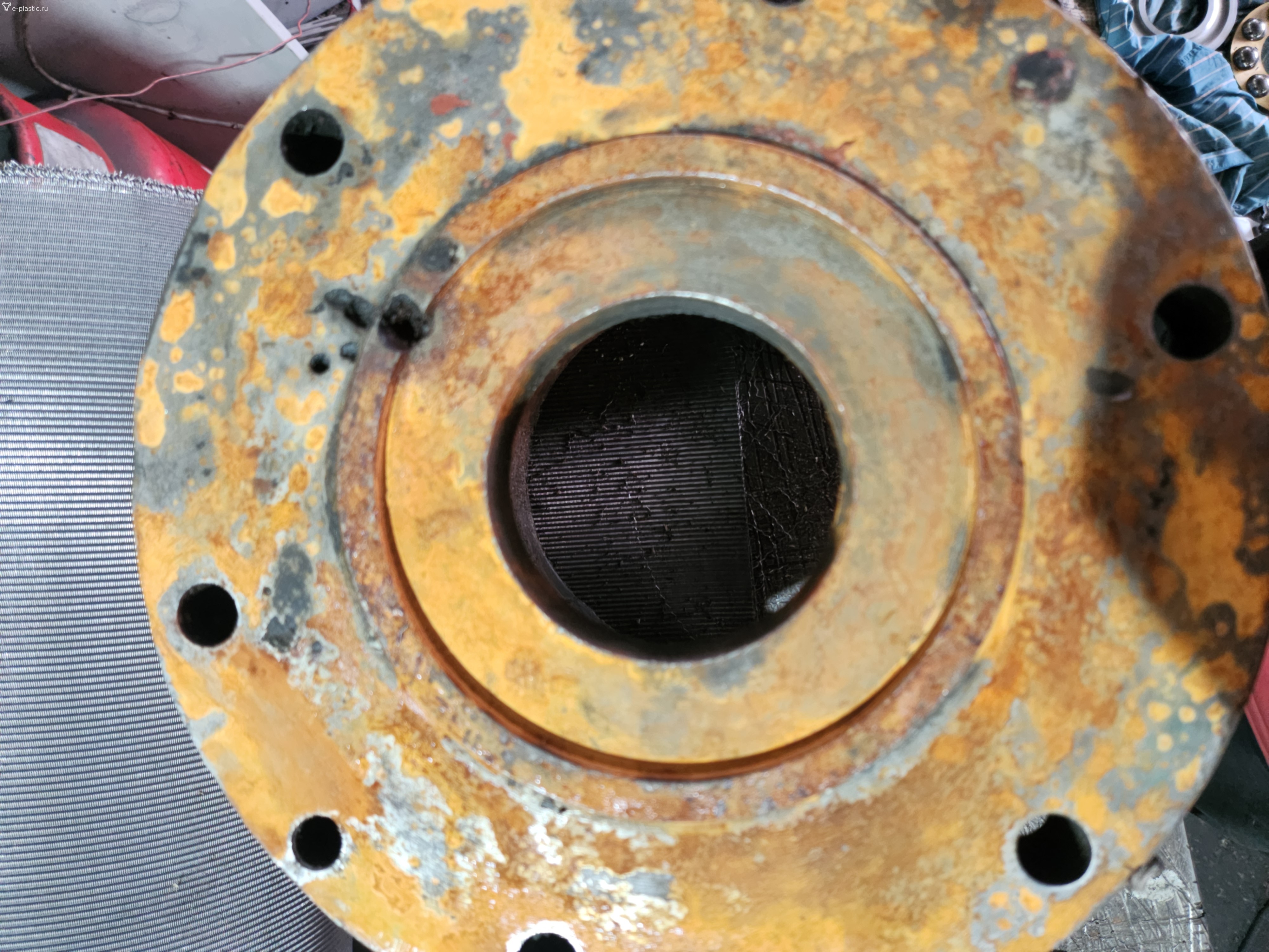

Ребята вытащили шнек и похоже что причина видна.
Лучше восстановить или все же брать новую шнековую пару

#9 Сообщение технолог54 » 25 июл 2025, 15:40
Моё мнение лучше брать новую шнековую пару.

#10 Сообщение AlexsandrN » 25 июл 2025, 17:45
ttemjke писал(а): 25 июл 2025, 15:28 Ребята вытащили шнек и похоже что причина видна.
Это не причина. Это - следствие.
С великой долей вероятности, в шнек попал кусок металла. Если не понять, как такое могло получиться, что могло этому поспособствовать, и как в дальнейшем исключить - и последующую пару ожидает такая же участь.
