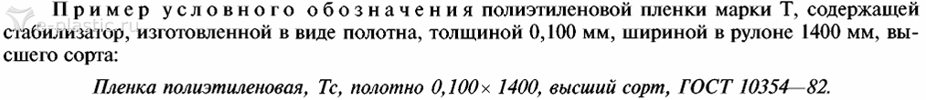

Конечно, особенно, для Средней Азии. При этом это можно и нужно использовать в качестве маркетингового хода, подсвечивать в рекламе и указывать на упаковке.
Обычно на маленькую букву "с" никто не обращает внимания, поэтому это нужно как-то дополнительно обыграть.
