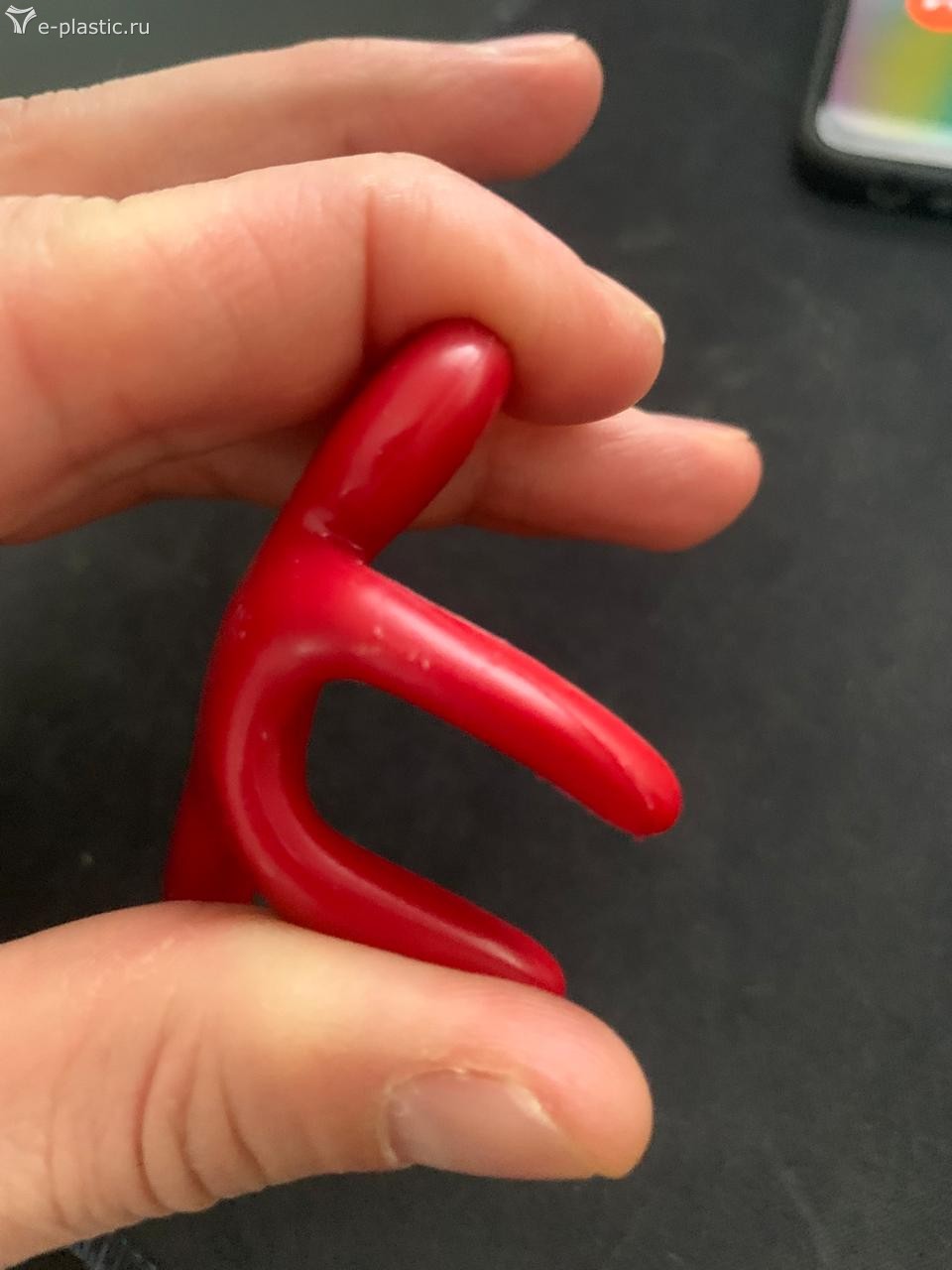

Уважаемые специалисты, доброго времени суток.
Прошу вашей помощи и совета. Из какого материала лучше и правильнее сделать аналог данного изделия (как на фото), что бы изделие было плотное, гибкое и при этом как его можно ароматизировать?
Так же важна не большая себестоимость.
Заранее Спасибо!

Из эва эти вонючки делают

А можно вопрос из зала? Как эту хрень ароматизируют, добавляют при литье, или потом в одеклоне вымачивают? Просто не представляю, если при литье добавлять, какие противогазы надо работникам выдавать

Делал нечто подобное - ошейники против блох. Делал ТЭП. Вместе с маслом добавлял ароматизированное масло. Такие продаются для палочек вонючек. Только и всего

Тигирь писал(а): 26 фев 2025, 19:54 А можно вопрос из зала? Как эту хрень ароматизируют, добавляют при литье, или потом в одеклоне вымачивают? Просто не представляю, если при литье добавлять, какие противогазы надо работникам выдавать
Насколько мне известно, именно при литье. В цеху не бывал, но могу представить как там
