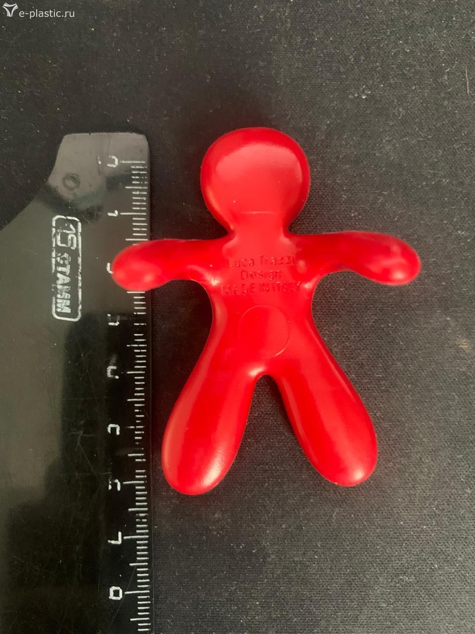

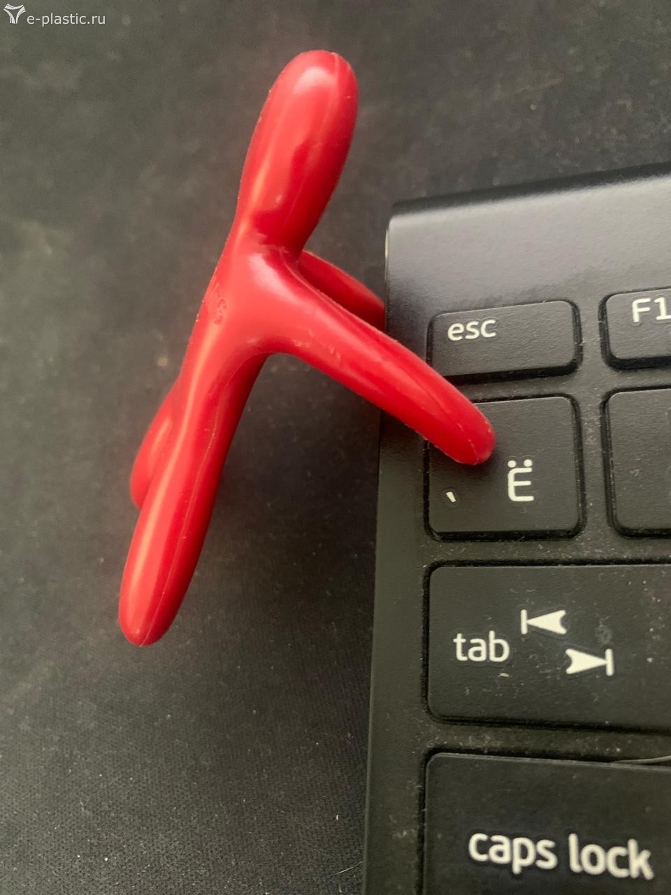

Уважаемые специалисты, доброго времени суток.
Прошу вашей помощи и совета. Из какого материала лучше и правильнее сделать аналог данного изделия (как на фото), что бы изделие было плотное, гибкое и при этом как его можно ароматизировать?
Так же важна не большая себестоимость.
Заранее Спасибо!

#2 Сообщение Артур69 » 26 фев 2025, 18:30
Из эва эти вонючки делают

#3 Сообщение Тигирь » 26 фев 2025, 19:54
А можно вопрос из зала? Как эту хрень ароматизируют, добавляют при литье, или потом в одеклоне вымачивают? Просто не представляю, если при литье добавлять, какие противогазы надо работникам выдавать

#4 Сообщение Iron Smile » 27 фев 2025, 08:45
Делал нечто подобное - ошейники против блох. Делал ТЭП. Вместе с маслом добавлял ароматизированное масло. Такие продаются для палочек вонючек. Только и всего

#5 Сообщение st_alexander » 27 фев 2025, 13:16
Тигирь писал(а): 26 фев 2025, 19:54 А можно вопрос из зала? Как эту хрень ароматизируют, добавляют при литье, или потом в одеклоне вымачивают? Просто не представляю, если при литье добавлять, какие противогазы надо работникам выдавать
Насколько мне известно, именно при литье. В цеху не бывал, но могу представить как там
