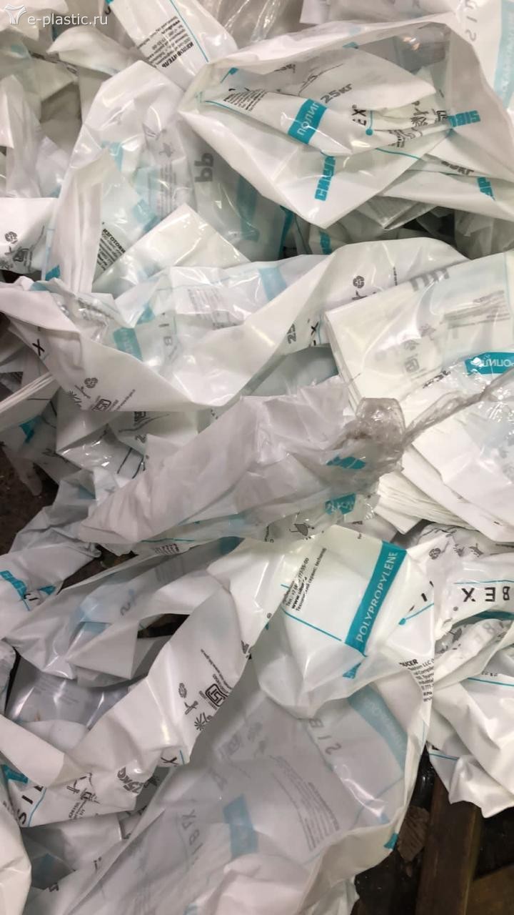

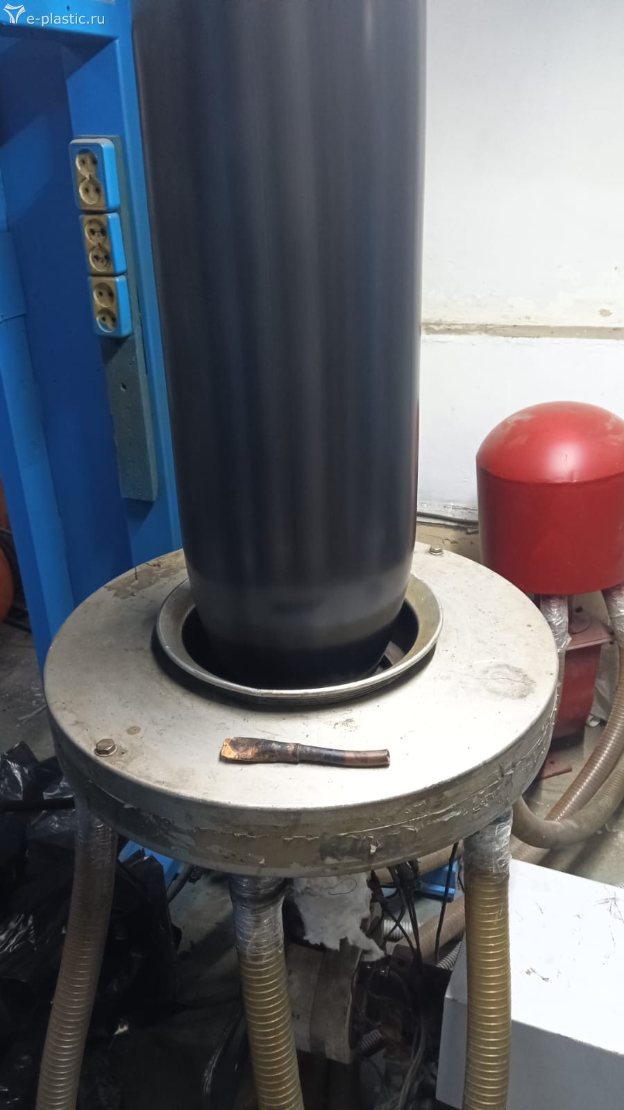

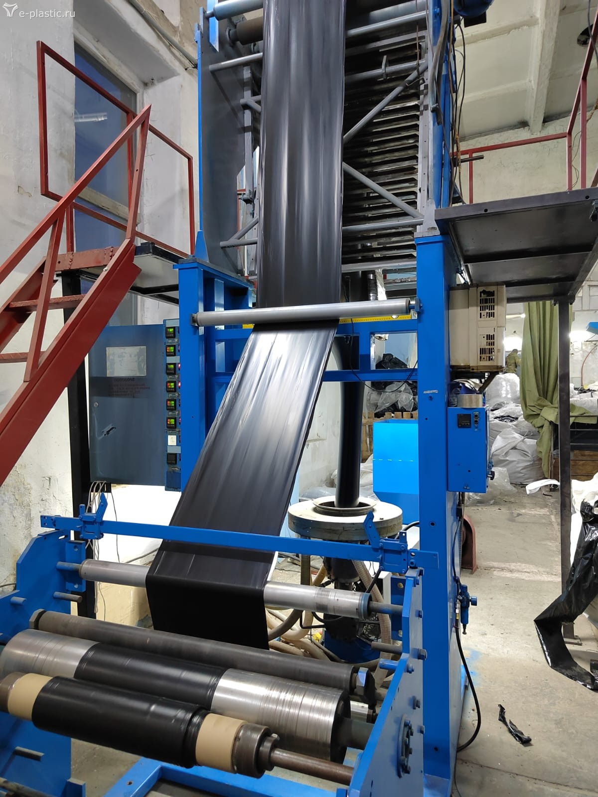

Здравствуйте. Начали выдувать пленку 100% вторичка своя (пвд мешок Сибур.)
Один день работаем шар сверху нормально идёт, его можно хорошо раздуть. Другой день шар внизу и не можем раздуть широкий рукав, так как будет цеплять за кольцо. В этом деле новички, что мы делаем не правильно ? Сырье, температура одинаковые. На фото видно шар (один день сверху, другой лежит внизу ) параметры такие же.

Гранулу делаем из такого мешка .
Подскажите, как тогда поднять шар наверх , как на втором фото ?

Давайте разберемся вы говорите ПНД пленку из вторичкт, но показывается мешки из под сырья которые изготовляют из пвд или линейного полиэтилена зачем добавляете мешок пвд первичного? Голова у вас тоже стоит пвд, вы какую пленку делаете?

Пленку пвд делаем. Из вторичной гранулы пвд, которую делаем сами из пвд мешка Сибур

На первом фото если честно ,безобразие,так работать нельзя ибо разнотолщинность получается дичайшая+ слипание слоёв( плохо открывается ).
