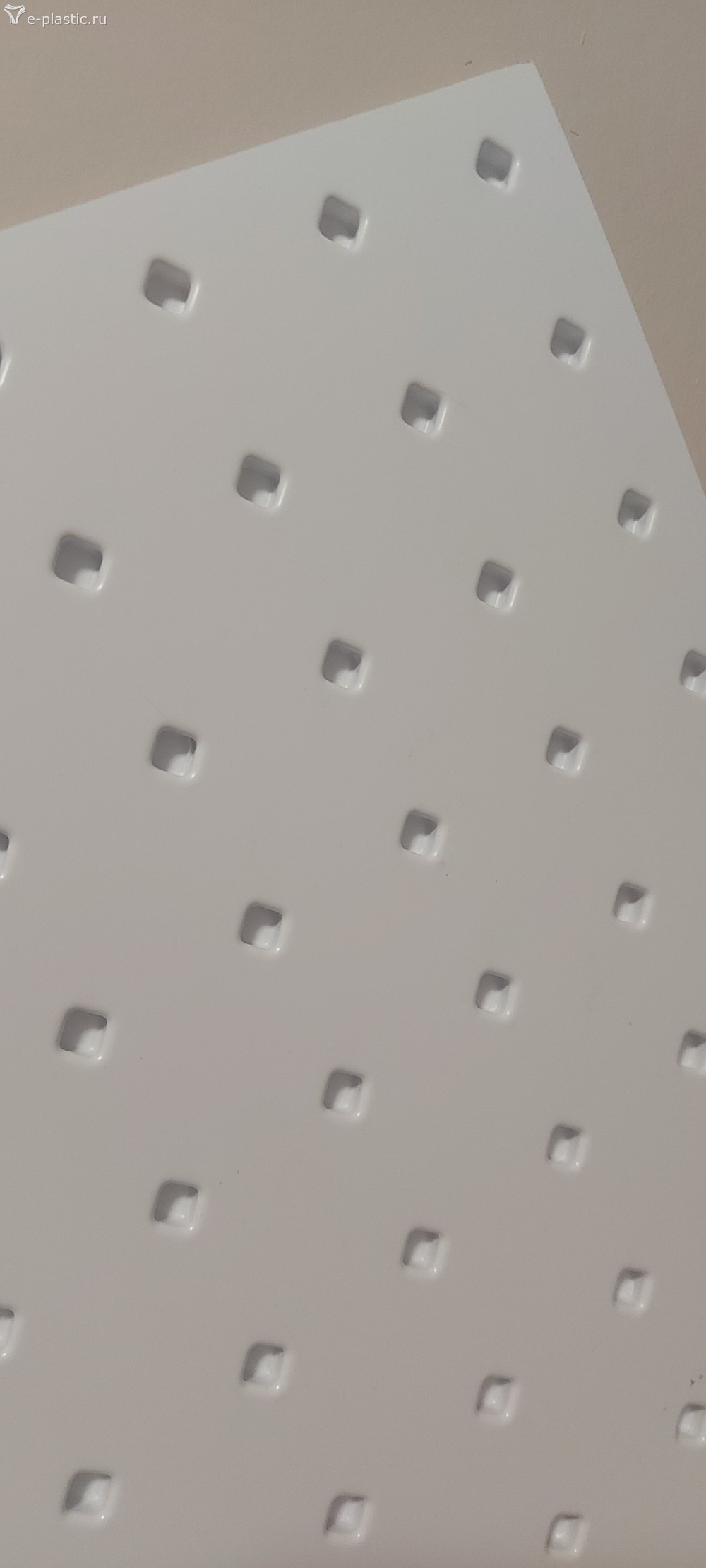

Необходимо серийное производство из листового АБС либо полистирола. Есть оригинальный образец, нужно повторить. Толщина листа 0,8мм. размеры 600*500мм., вытяжка 7мм. Возможно кто то сможет помочь в подборе метода производства и оборудования. Либо найти производителя. Не получается прикрепить фото(

Вам нужно термовакуумное формование? Для понимания фото нужно. Дайте внешнюю ссылку, если не получается вставить. Какие тиражи?

Думаю, что это термо вакуумная формовка. Лист 0,8 мм. вроде АБС. Но не смог найти в России производителя кто может такой толщины листы делать. Минимальную обещают 1мм. и то только при заказе от 5т.

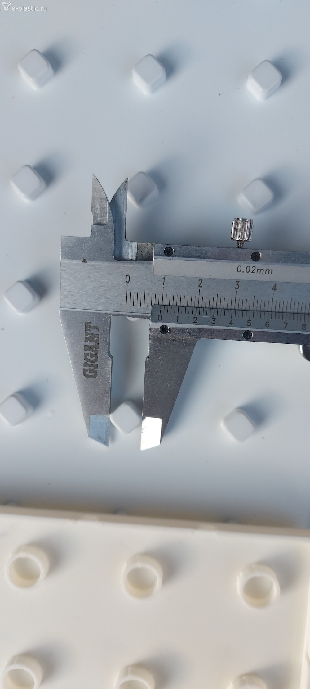

А глубина-то какая? При формовке на позитивную матрицу проблем не будет, а вот если в негативную, будет приличное истончение стенок. Насколько я вижу, по таким фото, это больше на негативную похоже. Если можно, уточните, какая сторона чистовая и если читаются пупыри от вакуумных каналов, то на какой они стороне.

Чистовая сторона та где выпуклости. Стенки бобышек действительно тоньше особенно верхняя плоскость. Но так и нужно!Тигирь писал(а): 19 ноя 2024, 19:02 А глубина-то какая? При формовке на позитивную матрицу проблем не будет, а вот если в негативную, будет приличное истончение стенок. Насколько я вижу, по таким фото, это больше на негативную похоже. Если можно, уточните, какая сторона чистовая и если читаются пупыри от вакуумных каналов, то на какой они стороне.

Так в какая там всё-таки формовка, позитив, или негатив? Потому что ячейка получается куб 7х7х7.
При негативной формовке увеличение площади в 5 раз. Теоретическая толщина стенки получается 0,16.
З.ы. Ыгы, увидел
З.ы. Ыгы, увидел

Я думаю негативная. Толщина стенок бобышки как раз примерно 0,15-0,2Тигирь писал(а): 19 ноя 2024, 19:50 Так в какая там всё-таки формовка, позитив, или негатив? Потому что ячейка получается куб 7х7х7.

Позитивная даже без предвытяжки должна сработать. Расстояние между ячейками большое, глубина умеренная. Но там фишка видимо именно в снижении толщины на пупырях. Прогрев очень равномерный нужен по всей площади, иначе не выйдет каменный цветок
