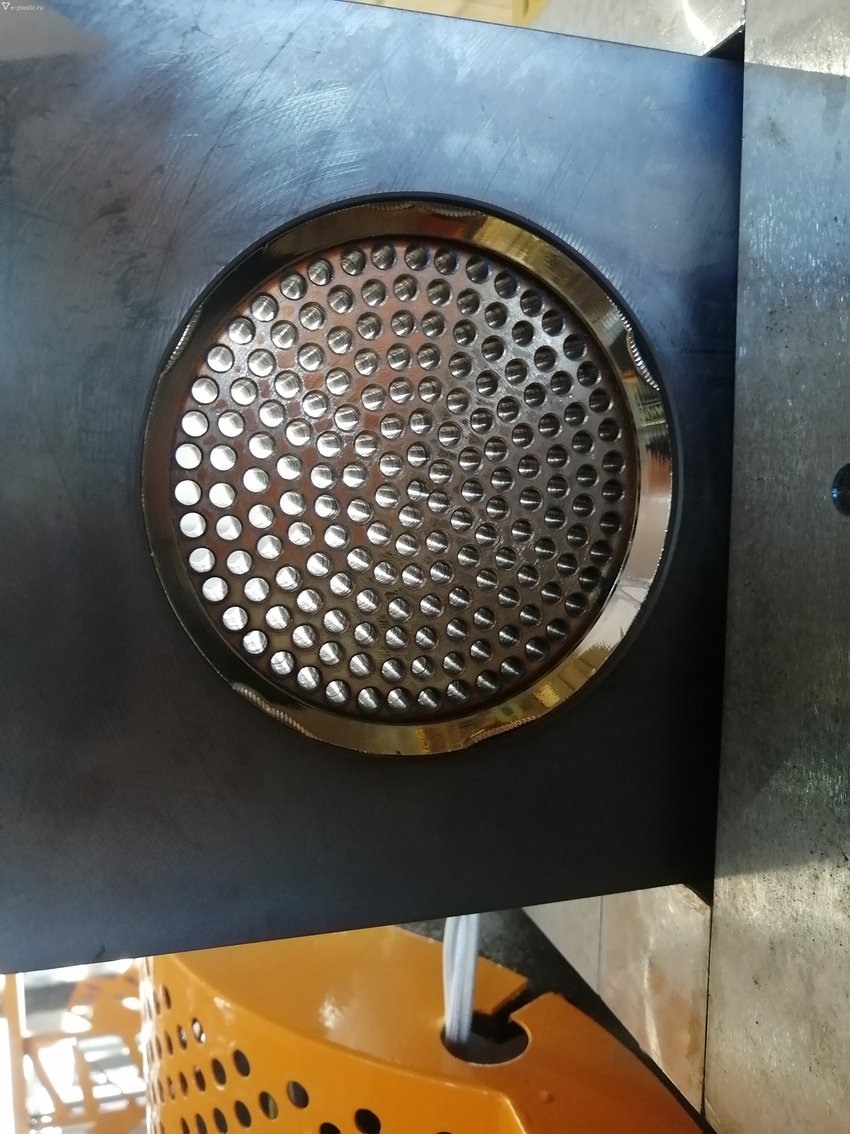

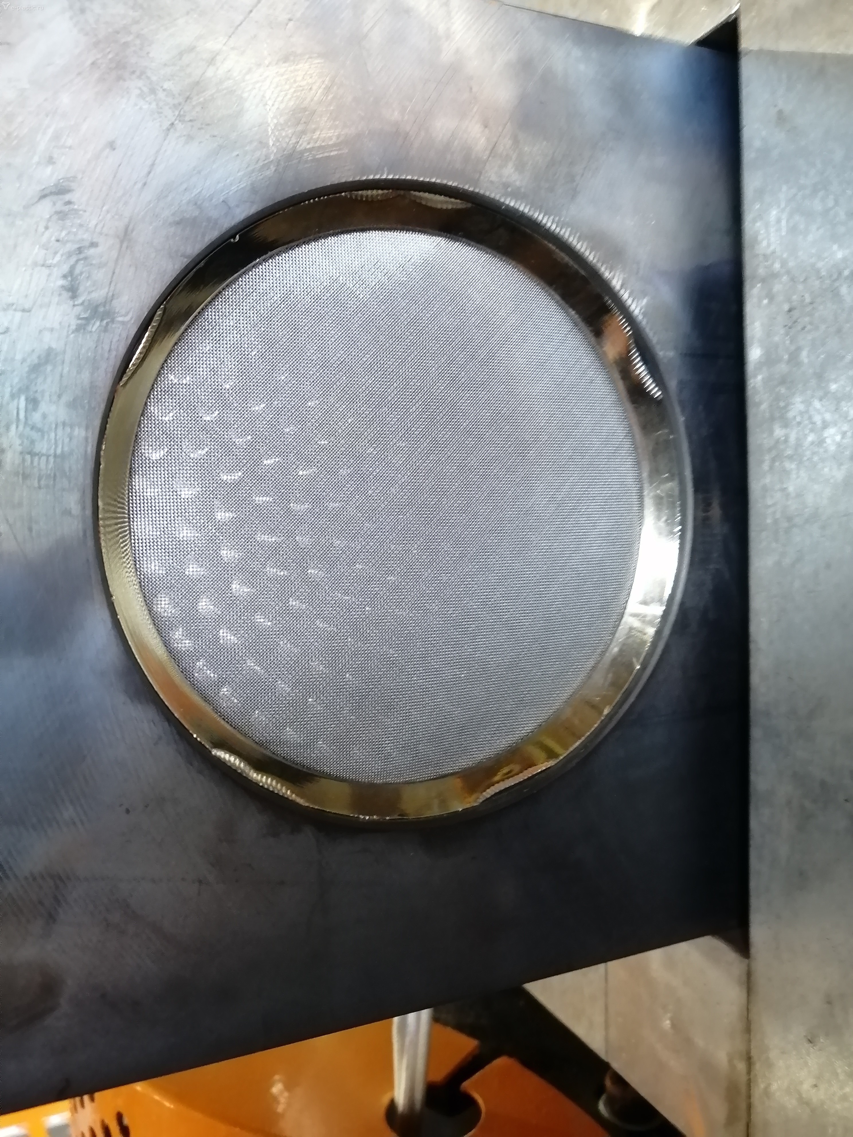

Первый раз сталкиваюсь с подобным фильтром
Подскажите пожалуйста, как установить фильтрующую сетку ?
Предполагаю, что нужно поддеть медное кольцо по окружности, что под ним есть пазы, установить сетку и поставить обратно медное кольцо.

Re: Экструдер для выдувания полипропиленовой плёнки(рукава)
У меня картинка не видна...

Так я правильно предполагаю ?
Нужно поддеть кольцо в месте зазубрин, установить сетку и потом обратно установить медное кольцо ?
Вероятно правильно думаете,я не знаю....,если цветная втулка не конус то я бы наверное её убрал бы и клеил бы связанные сетки на расплав к рассекателю....тут ,как мне кажется диаметр сетки должен быть равен наружному диаметру втулки,если вырезать сетку по внутреннему диаметру втулки край сетки будет близко к наружным отверстиям рассекателя и сетку продавит....
В комплекте к станку обычно запасные сетки идут,....измерить их диаметр и внутренний диаметр втулки не проблема же....
Ничего снимать не надо, сетка вырезается на несколько десятых больше диаметра перфорированной шайбы и плотно прижимается, далее ее придавливает расплавом.
Фильтр на воду 50-100 мкм с обратной промывкой.
Каково же назначение втулки ? Борьба с застоем на наружном диаметре рассекателя ? Так можно же наверное и плиту так фрезернуть было ....( Если втулка конусная)
Предположу что сетку будет пробивать в крайние отверстия.
До стомикронного фильтра нужен будет фильтр в ванной от крупного мусора.
СергейСЗП63
- Сообщения: 31
- Зарегистрирован: 09 окт 2019, 16:13
- Страна, Регион, Область: Россия, Самара, Самарская область
- Город: Самара
- Благодарил (а): 9 раз
Втулка имеет внутренний паз больше чем внешний диаметр юбки, по этому сетку продавить не должно.
Поставил две сетки : среднюю 0,5*0,25 и мелкую 0,16*0,12. Подумал чтобы мелкую не продавило, лучше к перфорации поставить с начало среднюю. На сколько это правильно ?
Может одной средней достаточно, так как толщина будет только 40 и 60 мкм ?
