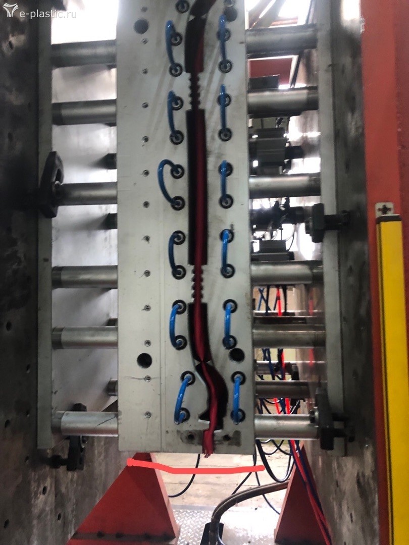

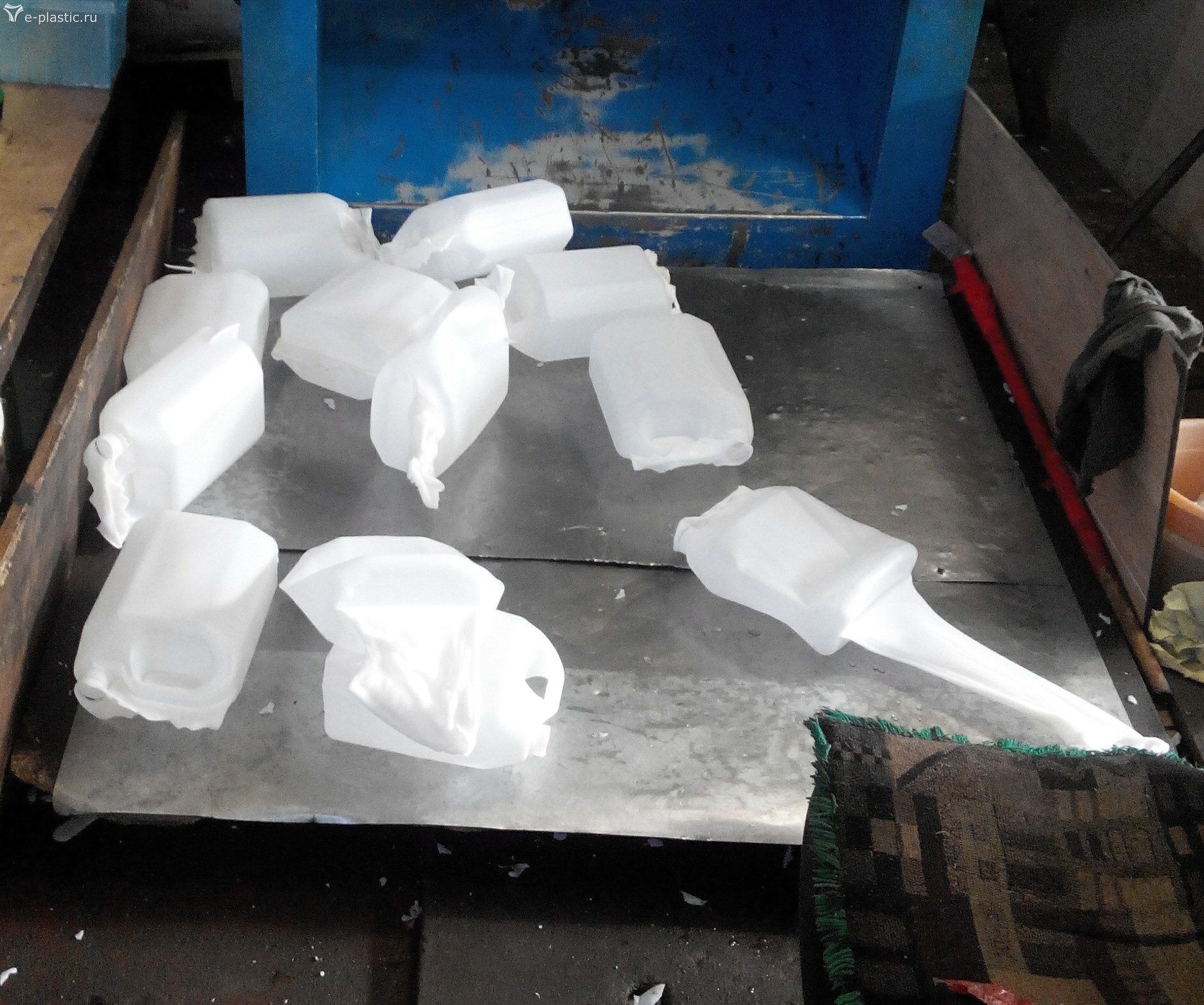

Рукав 111.jpg (69.52 КБ) 15940 просмотров
Добрый день,оборудование китайское TONVA 500L.
Люди добрые помогите уйти от проблемы с выходом массы разной длины.
2-3 цикла выходит стабильно одна и таже масса.На 4 цикл образно говоря выходит чулок длинной +-10 см.Что играет колоссальную роль в раздуве изделия.И в основном это приводит к браку.За сутки хороших изделий выходит 70%,30 % плохих.Как можно побороть данную проблему,может кто то с ней сталкивался?Кальция добавляем 10% на 100% замеса(Это не много).Так же с композицией что только не делали,результат тот же.Настройки паризона кроме длины рукава не регулируем.

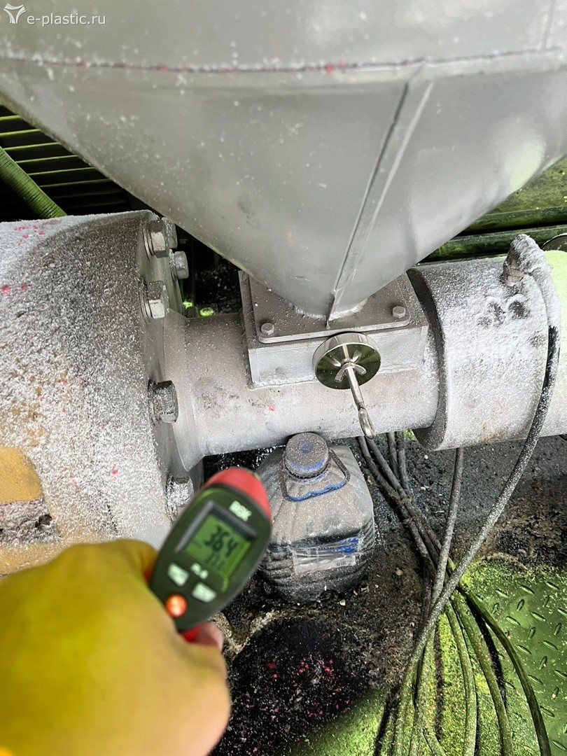

Загрузочная зона охлаждение проходит,но охлождение не сильное +17-20 C температура.

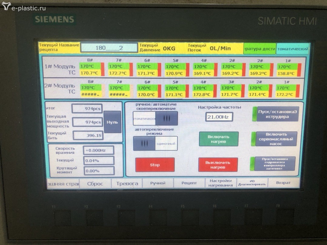

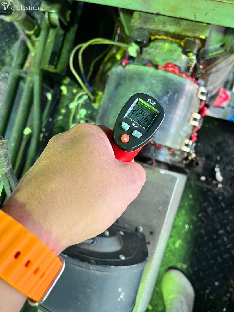

Фотографии в работе.

на фото в основном температуры при измерении пирометром. Верное предположение? И какие результаты измерений? То есть что хочу сказать - ну вот есть фото. А дальше что? Какую информацию хотите этим донести? Что то смущает в показаниях? Или наоборот - всё хорошо?
Вопрос: когда и как проверяли правильность измерения температур? Установлены термопары или термосопротивления? Есть информация о марке? Посадочные места проверяли?

1. Вопрос - а изначально были проблемы, аналогично описанной в самом начале? Или появилось спустя какое то время? Если изначально все было хорошо, то какие были внесены изменения - энергетика, механика, автоматика, технология?
2. На фото, где оборудование в работе, на самом крайнем фото две точки температуры не измеряются (вместо показаний звездочки). Почему?
3. Все же провёл бы ревизию системы нагрева и контроля температур.
То есть детальный осмотр, снятие параметров, измерения:
- ТЭНы: определение мощности каждой ТЭНы согласно документации; определение токов потребления по факту, измерение сопротивления нагревательных элементов; сравнение проектных, теоретических и фактических данных;
- измерение температур: проверка посадочных мест датчиков температуры, определение схем подключения; проверка правильности схем подключения; проверка исправности датчиков температуры (имеется ввиду целостность выводов); проверка правильности измерений каждого канала "датчик температуры - кабельная линия - система автоматики - отображение на табло" хотя бы в двух точках (сейчас, в теплое время года это температура воздуха в помещении и температура кипящей воды).
Это нудная, скурпулезная работа. Но единожды её надо провести, что бы иметь отправную точку для дальнейшего контроля работы оборудования.
На температуре, правильности работы нагрева, измерений температуры очень много завязано.
