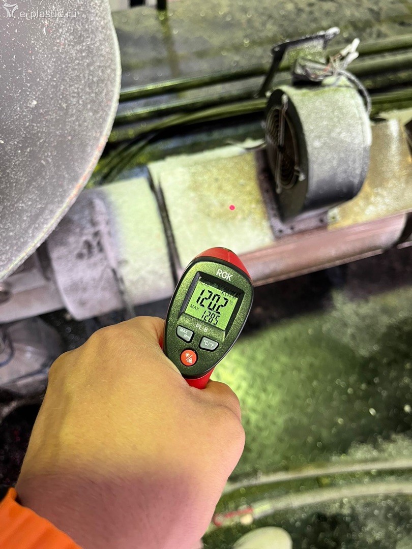

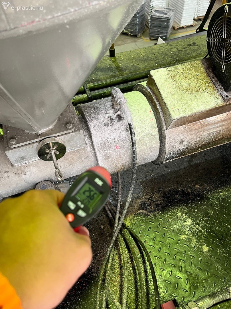

Фотографии в работе.

Lizgin4ik писал(а): 31 июл 2024, 16:30 Фотографии в работе.
на фото в основном температуры при измерении пирометром. Верное предположение? И какие результаты измерений? То есть что хочу сказать - ну вот есть фото. А дальше что? Какую информацию хотите этим донести? Что то смущает в показаниях? Или наоборот - всё хорошо?
Вопрос: когда и как проверяли правильность измерения температур? Установлены термопары или термосопротивления? Есть информация о марке? Посадочные места проверяли?

1. Вопрос - а изначально были проблемы, аналогично описанной в самом начале? Или появилось спустя какое то время? Если изначально все было хорошо, то какие были внесены изменения - энергетика, механика, автоматика, технология?
2. На фото, где оборудование в работе, на самом крайнем фото две точки температуры не измеряются (вместо показаний звездочки). Почему?
3. Все же провёл бы ревизию системы нагрева и контроля температур.

- измерение температур: проверка посадочных мест датчиков температуры, определение схем подключения; проверка правильности схем подключения; проверка исправности датчиков температуры (имеется ввиду целостность выводов); проверка правильности измерений каждого канала "датчик температуры - кабельная линия - система автоматики - отображение на табло" хотя бы в двух точках (сейчас, в теплое время года это температура воздуха в помещении и температура кипящей воды).
Это нудная, скурпулезная работа. Но единожды её надо провести, что бы иметь отправную точку для дальнейшего контроля работы оборудования.
На температуре, правильности работы нагрева, измерений температуры очень много завязано.

Проблема наблюдалась ещё на старте,никак побороть мы её не можем.Так же ещё из одной важных проблем является то что регулировка паризона часто не срабатывает.Пример:длинный выходной чулок,нам нужно уменьшить его длину.Уменьшаем он не срабатывает.Уменьшаем ещё больше так же не срабатывает.Дай бог если он уменьшит массу на 5 цикл.
