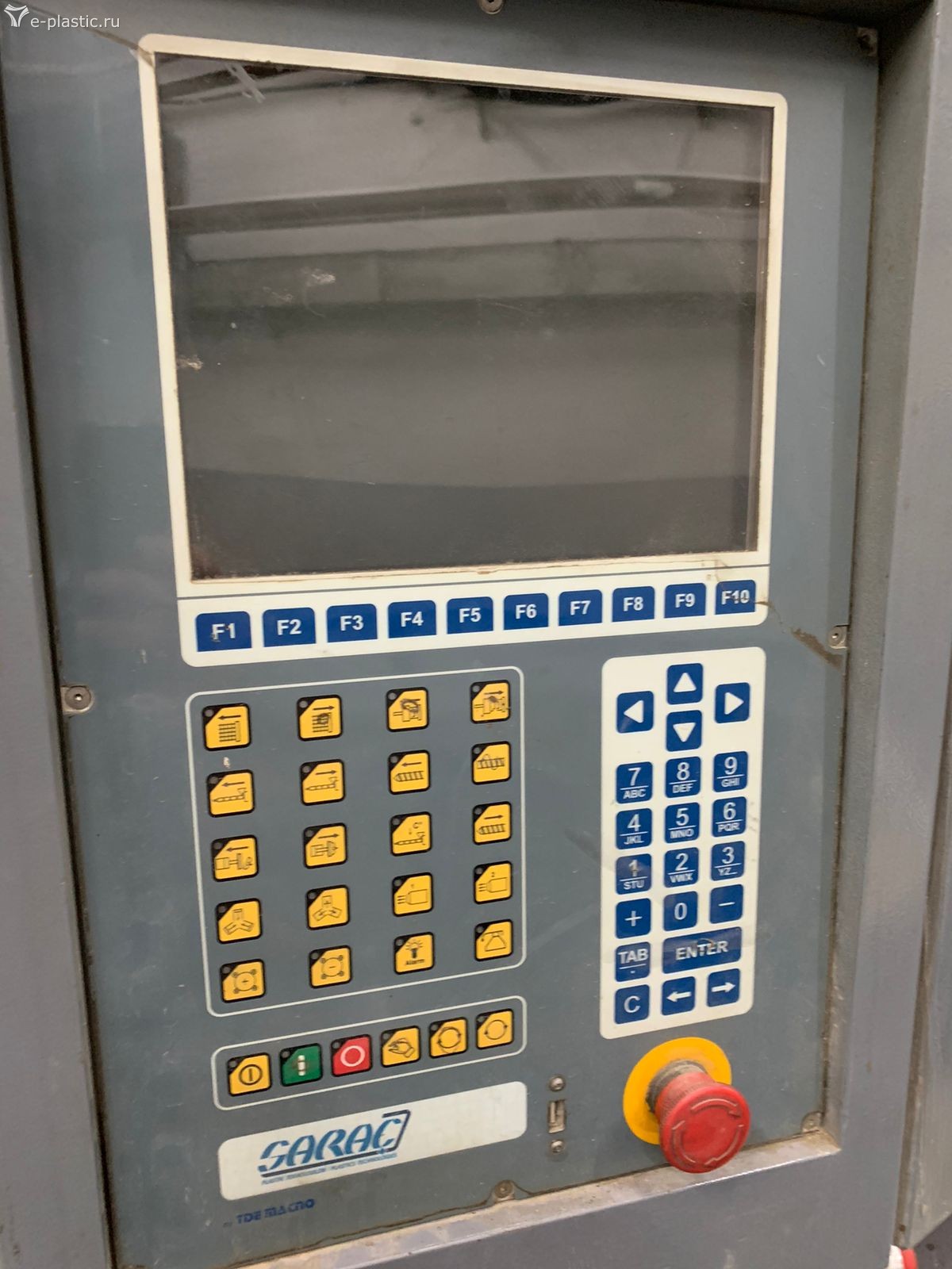

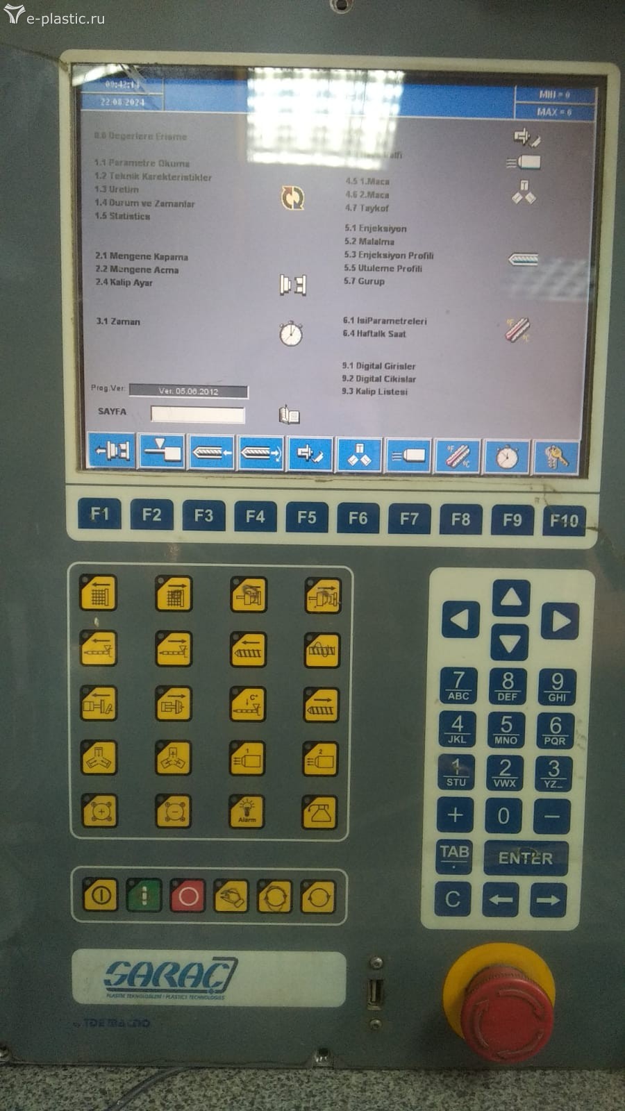

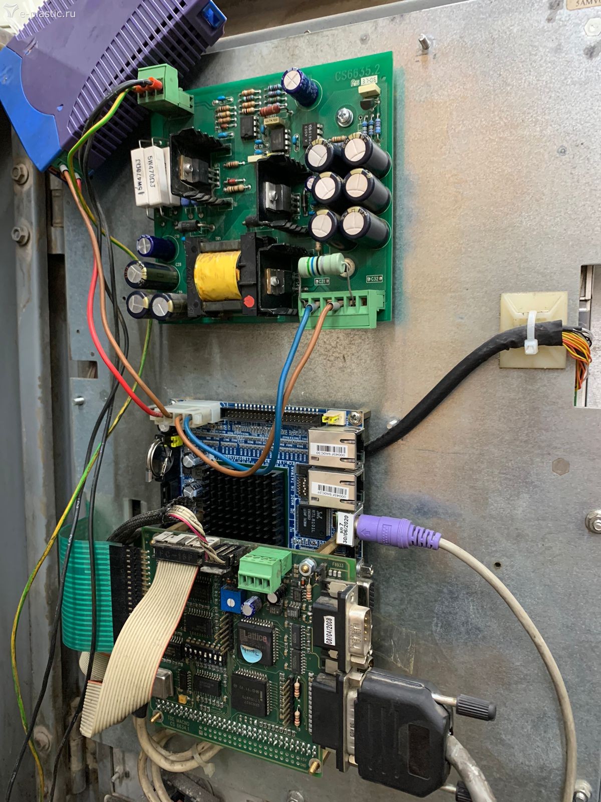

Помогите пожалуйста с настройками биоса, контроллера Sarac термопластавтомата модели EUROMAP 790/190, компании Sandretto. Год выпуска термопластавтомата - 08.04.2008. Батарейка биоса разрядилась и все настройки сбились, особенно нужны настройки шины PC-104, без этих настроек пульт оператора не работает. Может у кого есть такая машина.

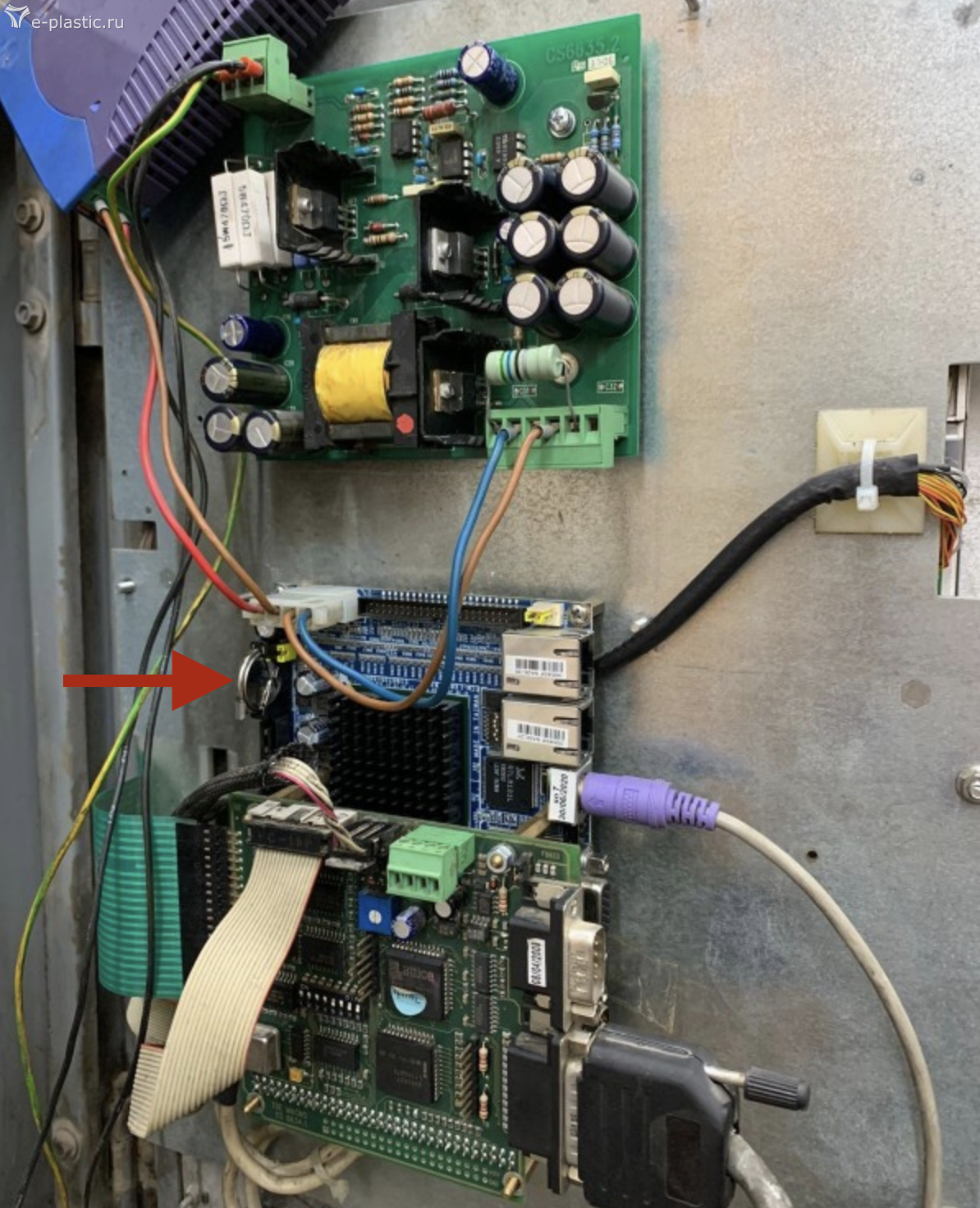

ROTOR писал(а): 24 июл 2024, 08:58 Помогите пожалуйста с настройками биоса, контроллера Sarac термопластавтомата модели EUROMAP 790/190, компании Sandretto. Год выпуска термопластавтомата - 08.04.2008. Батарейка биоса разрядилась и все настройки сбились, особенно нужны настройки шины PC-104, без этих настроек пульт оператора не работает. Может у кого есть такая машина.
Здравствуйте 👋
С начала нужно менять 🔋
Вы меняли?
Стоит под верхней плате

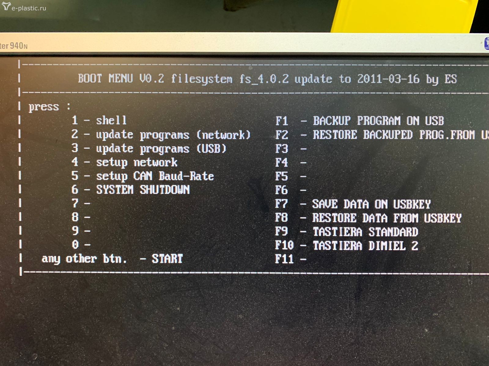

Здравствуйте. Не понятно что вы предлагаете менять. Фото не загрузились, мне не чего не видно

батарейку

потом... в BIOS... надо изменить управление PCI на 422
Кстати... на фото выше... вы не в биосе....

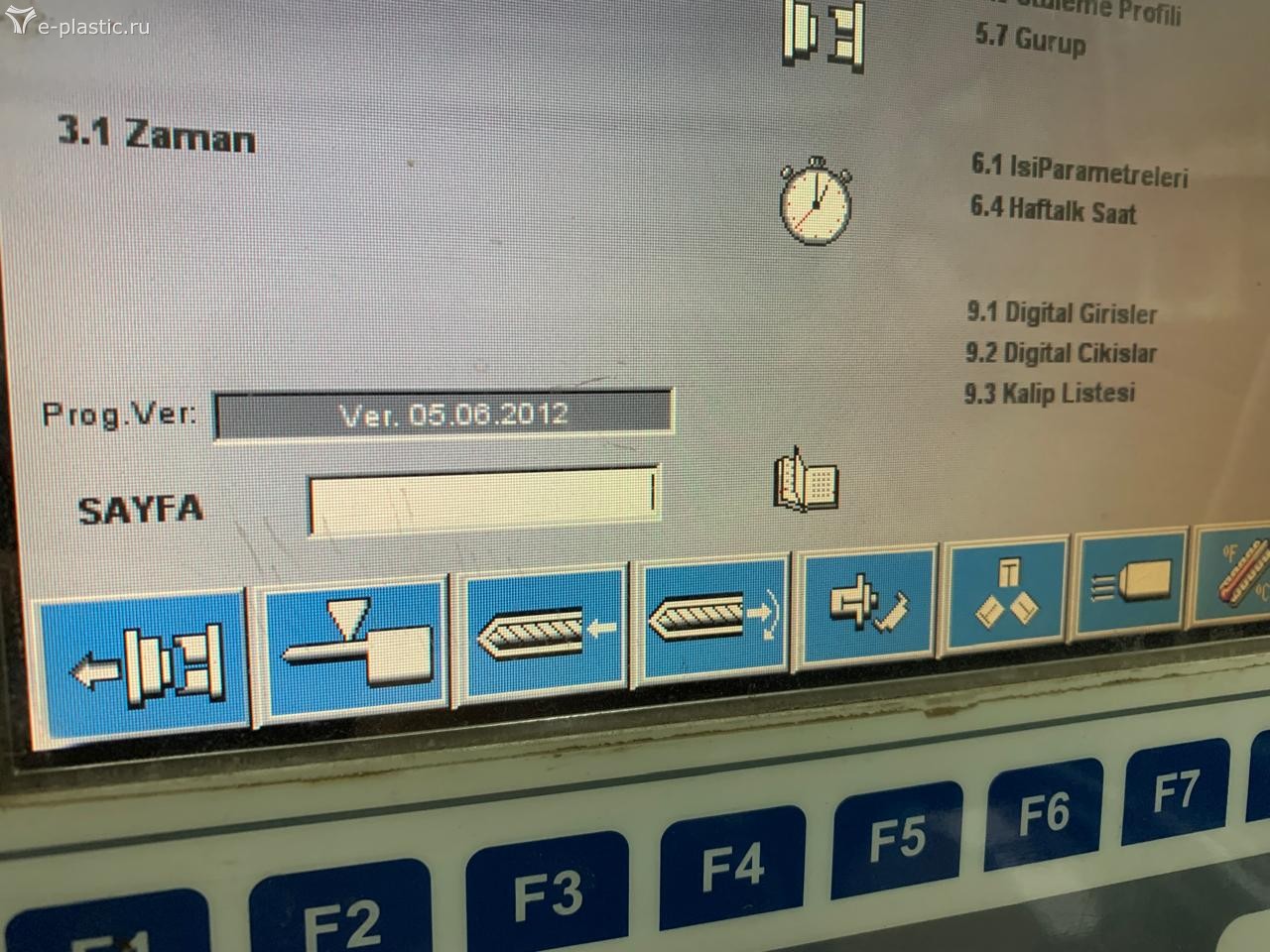

посмотри на фото

edwards писал(а): 20 авг 2024, 00:31 батарейку
Здравствуйте. Батарейку конечно поменял

#8 Сообщение ROTOR » 20 авг 2024, 03:13
Я знаю. Это уже линукс загрузился.

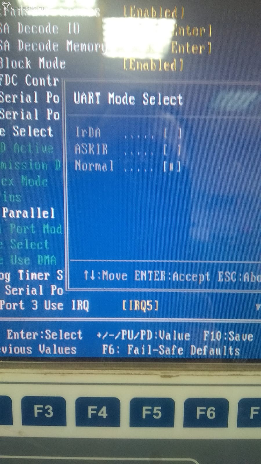

edwards писал(а): 20 авг 2024, 00:35 потом... в BIOS... надо изменить управление PCI на 422

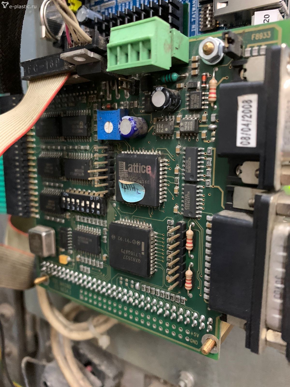

Спасибо за ответ.Не нашёл в биосе этой материнки такого раздела где можно поменять управление с PCI на 422

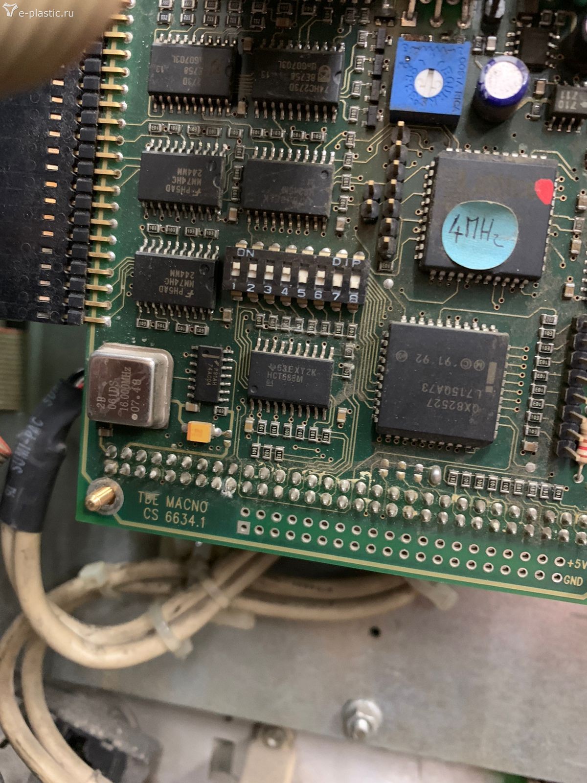

Переходная плата(через неё работает ПО и контроллер литьевой машины) которая установлена на материнке через шину РС-104,- вот настройки этой шины в биосе нужны

1. Экран консоли работает, он подключен через LVDS connector ( в биосе только пришлось поправить разрешение экрана), внешний монитор тоже работает .
2. Да, подключил внешнюю клавиатуру.

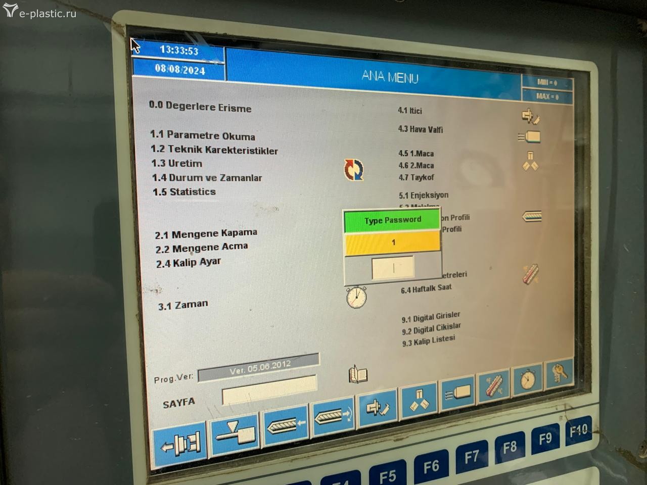

3. Система загружается, запускается оболочка литьевой машины, с внешней клавиатуры кнопками F1-F10 могу переключать разные экраны литевой машины. Кнопки F1-F10 которые расположены под экраном консоли, не работают, как и остальные кнопки пульта оператора также не работают. Все кнопки пульта оператора и контроллер литьевой машины подключены к материнке через переходную плату по шине PC-104.
При нажатии с внешней клавиатуры кнопки F10, иконка "Ключи", машина запрашивает пароль, который мне не известен. Может вы знаете этот Passwopd?

pass: 99999

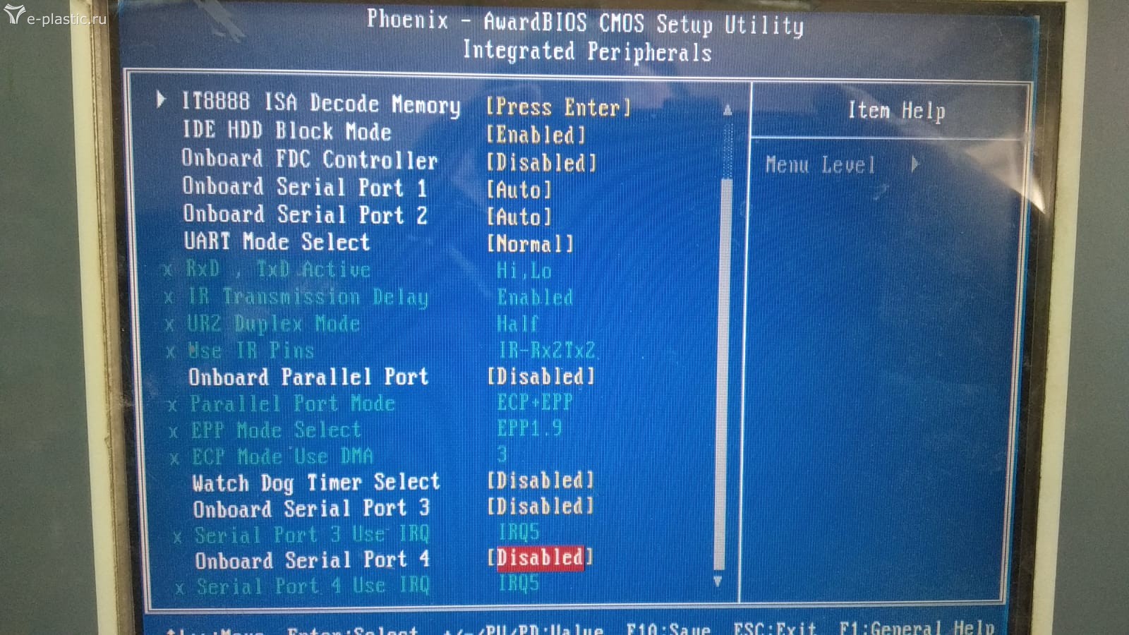

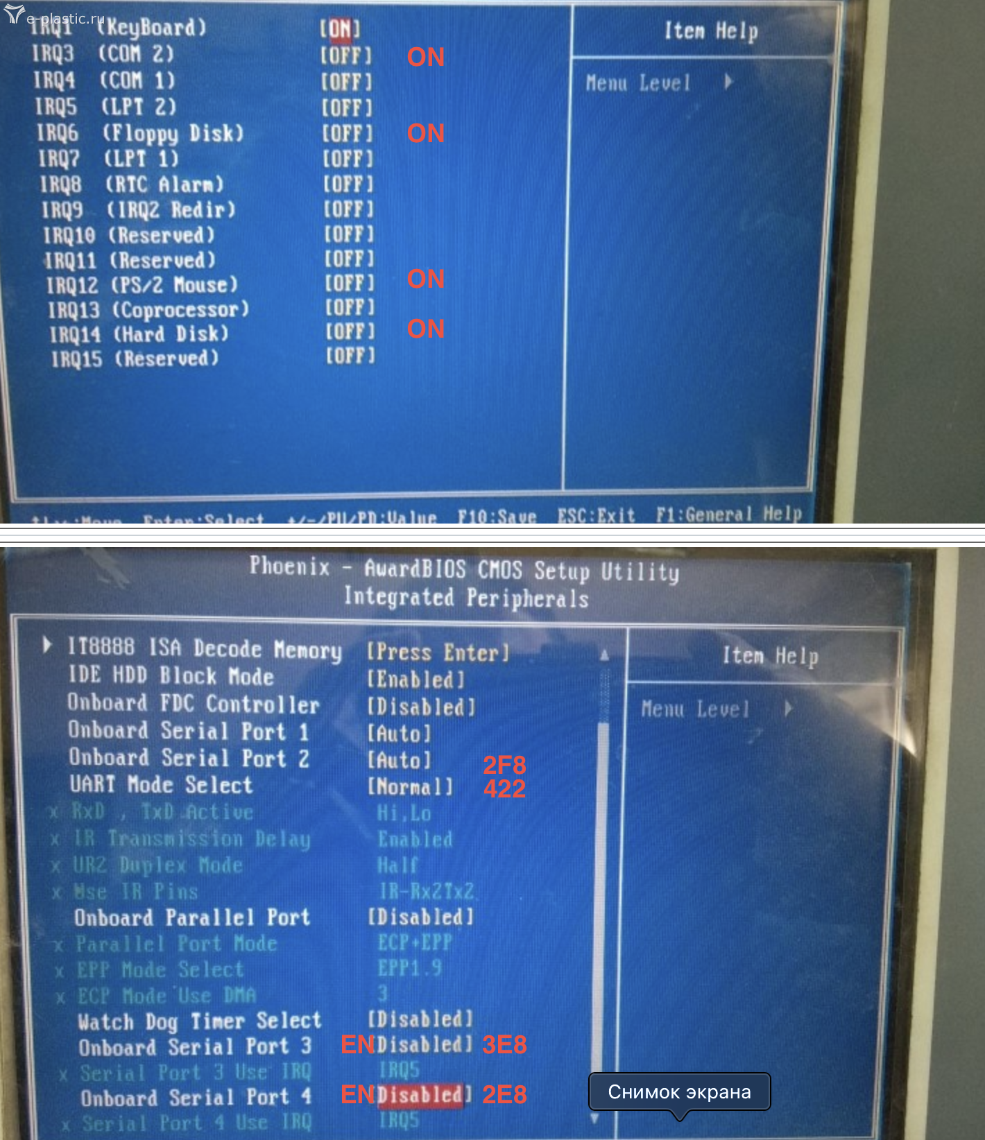

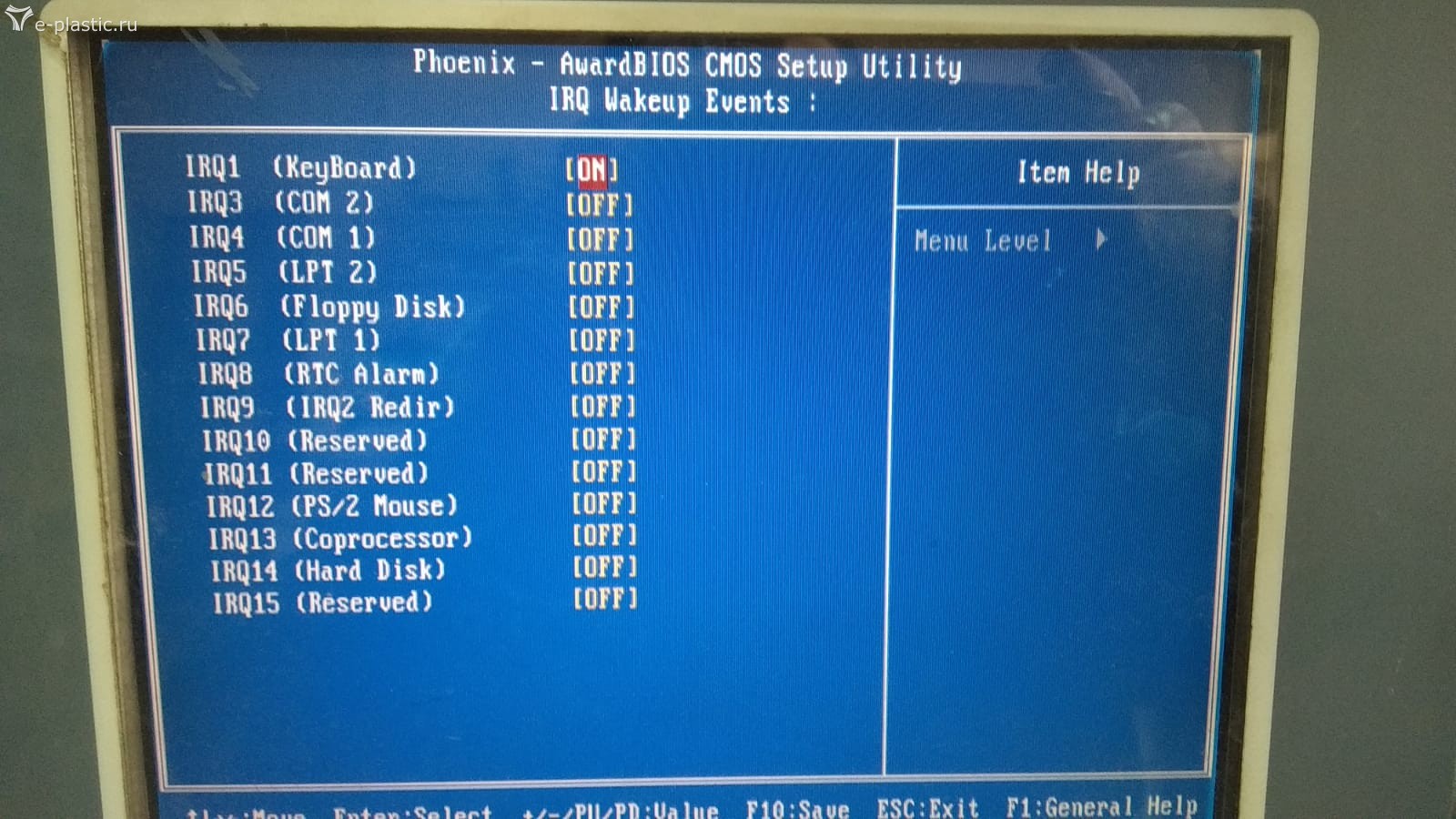

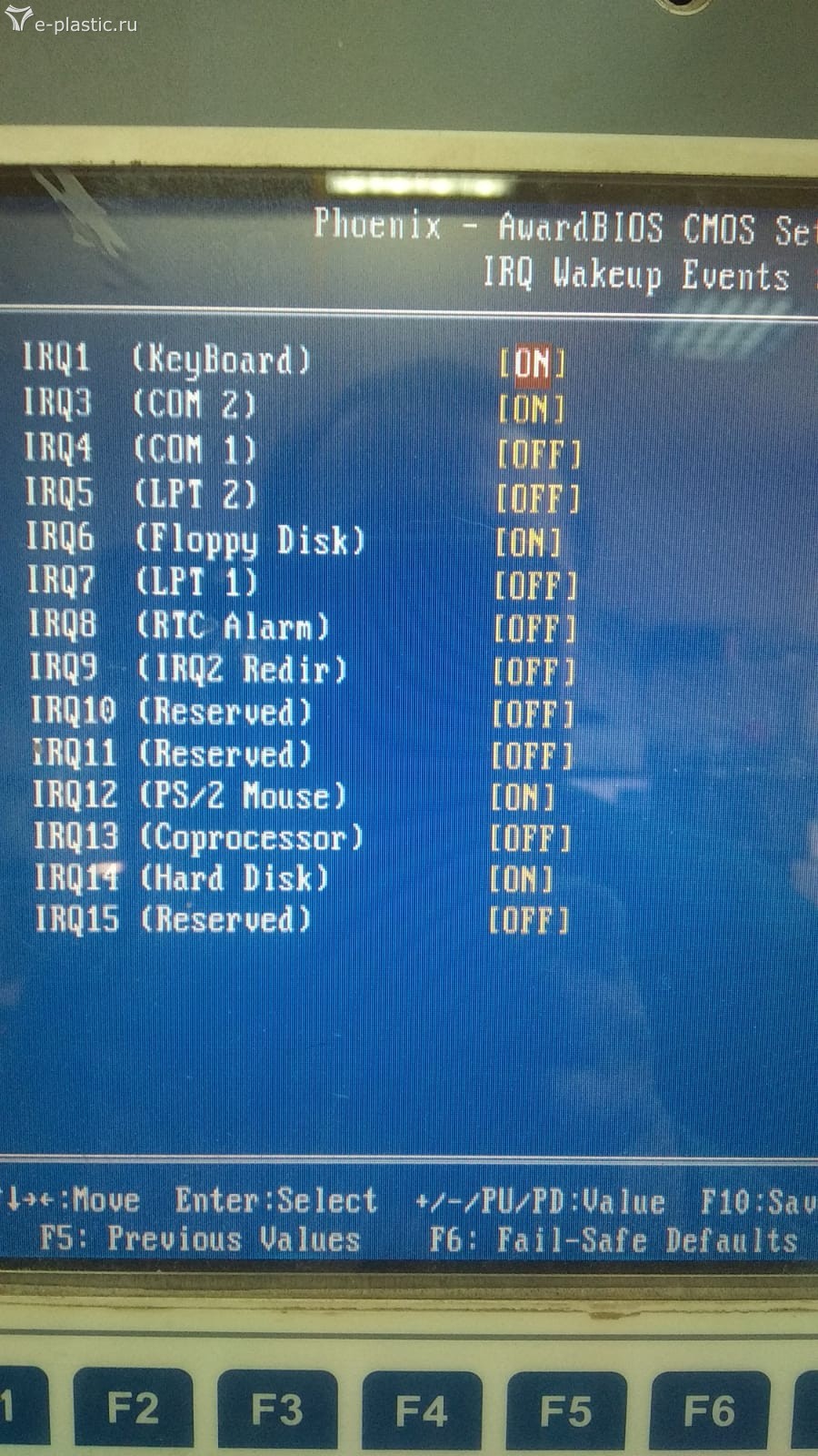

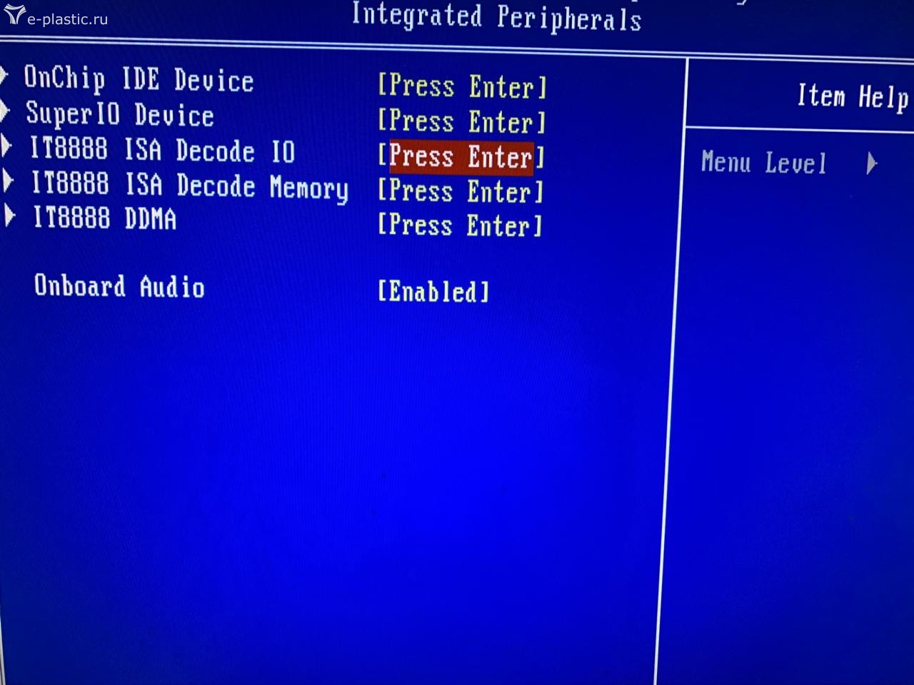

пришлите фото... страница биоса
Integrated Peripherals
IRQ Wakeup Events
ROTOR
Сообщения: 12
Зарегистрирован: 04 авг 2016, 06:22
Город: Барнаул
Re: Настройки биоса литьевой машины фирмы Sandretto
#15 Сообщение ROTOR » 21 авг 2024, 09:55
edwards писал(а): 21 авг 2024, 09:18 пришлите фото... страница биоса
IRQ Wakeup Events
edwards

#16 Сообщение edwards » 21 авг 2024, 10:47

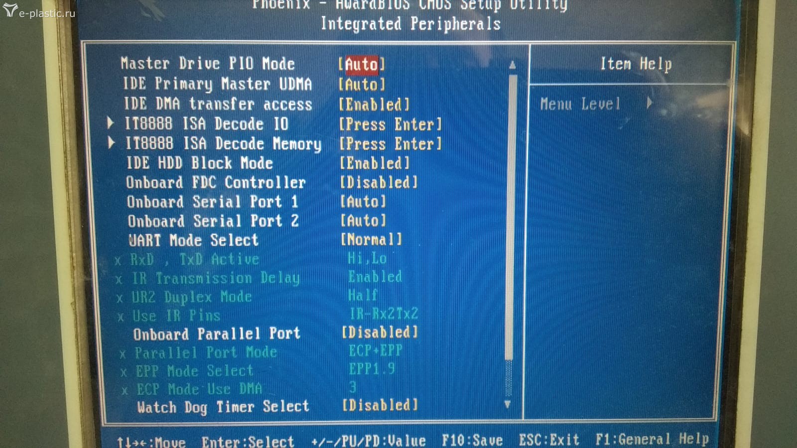

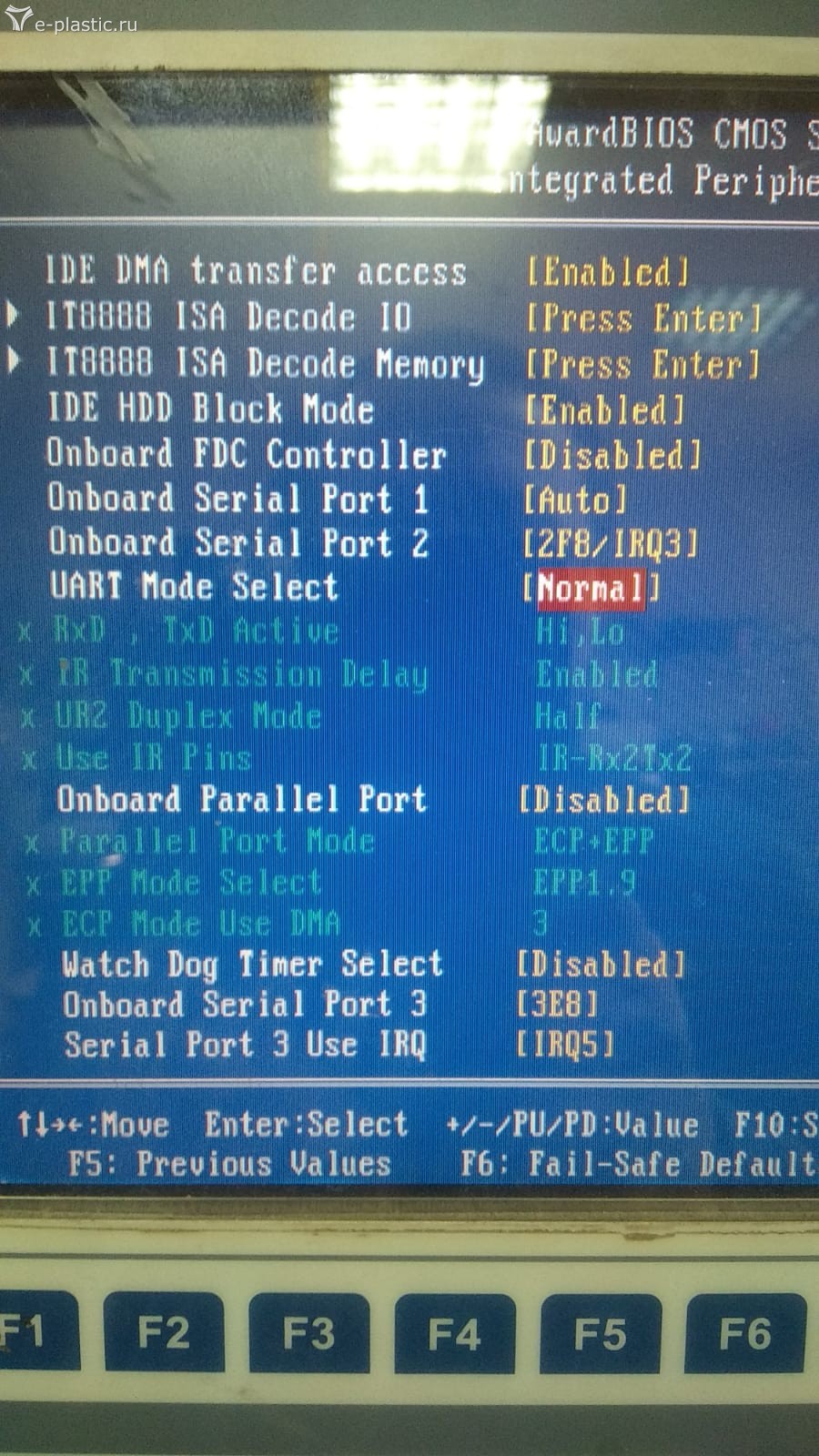

ПОПРОБУЙТЕ ЭТО
ROTOR
Сообщения: 12
Город: Барнаул
#17 Сообщение ROTOR » 21 авг 2024, 11:45
edwards писал(а): 21 авг 2024, 10:47 ПОПРОБУЙТЕ ЭТО
Спасибо.

edwards писал(а): 21 авг 2024, 08:49pass: 99999
Здравствуйте
Этот пароль не подходит :-(
С этими настройками биоса тоже не работает ПО
ROTOR
Сообщения: 12
Город: Барнаул

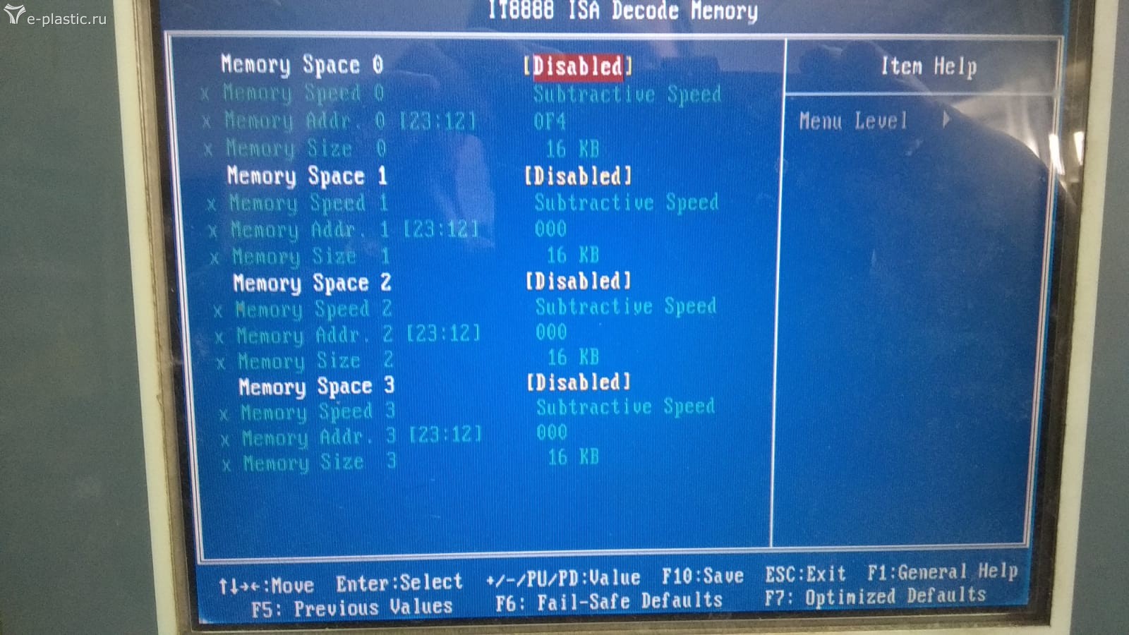

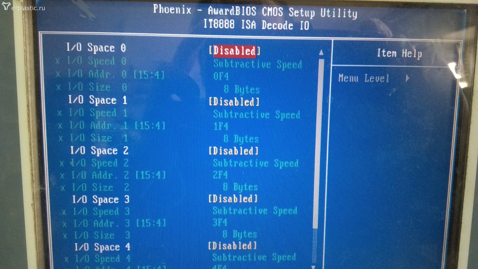

#20 Сообщение ROTOR » 22 авг 2024, 06:26

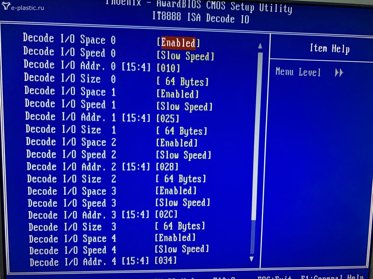

Эти уставки биоса, которые вы предложили, влияют только на порты материнки которые не задействованы в работе машины. В разделе UART Mode Selec подпункта 422 нет.
Нужны уставки раздела IT8888 ISA Decode IO (скорость ,адрес, размер) т. к. пульт оператора подключен через шину РС-104

ROTOR писал(а): 22 авг 2024, 06:09
Здравствуйте
9999 100%
