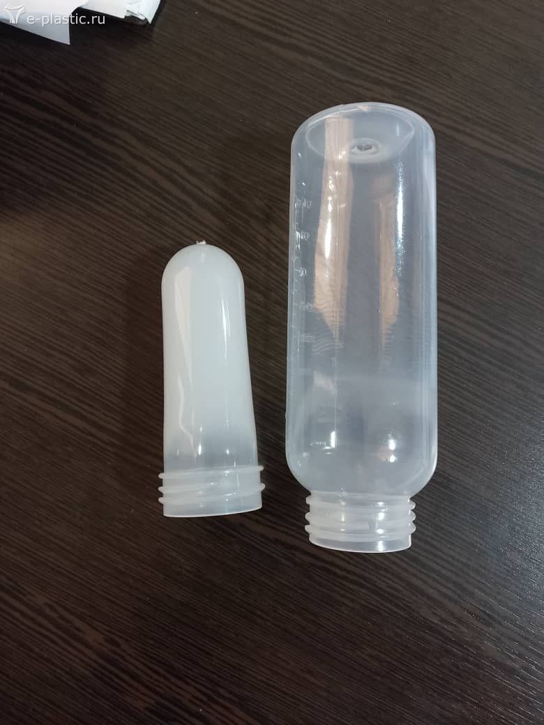

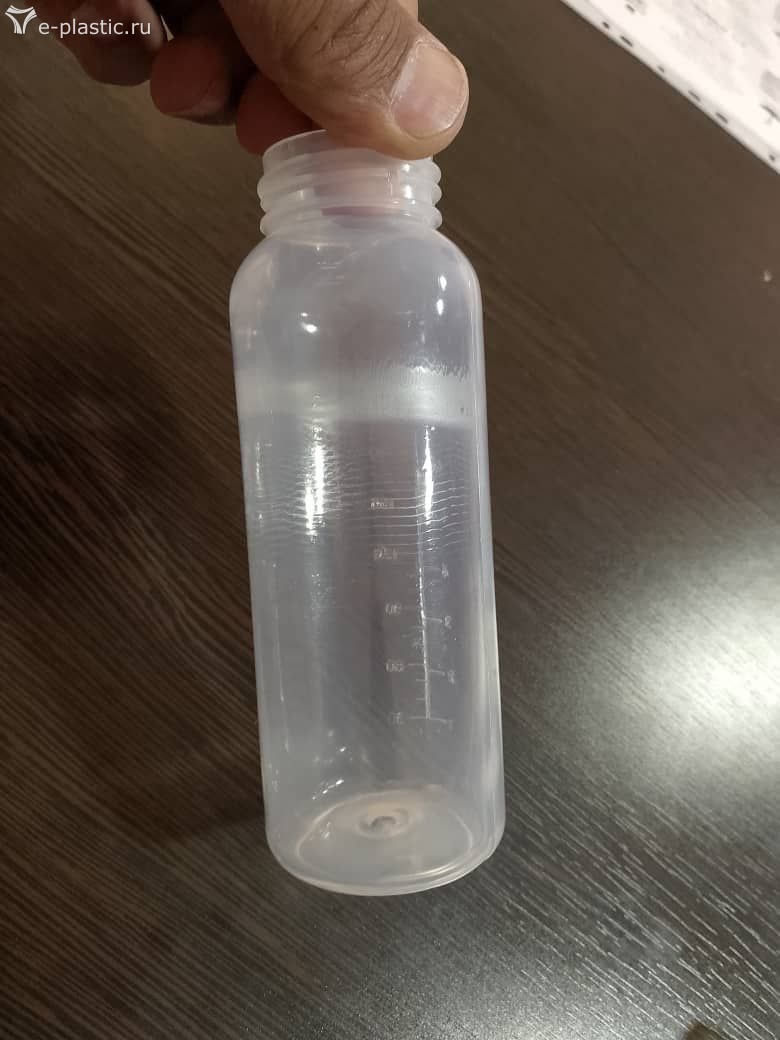

Уважаемые специалисты!
Просим помочь с проблемой появления мутных пятен при выдуве бутылочек из полипропилена. До сих пор всё было нормально, не давно появились мутные пятна.
Производство состоит из двух этапов:
1. Литье капсул на термопластавтомате
2. Выдув

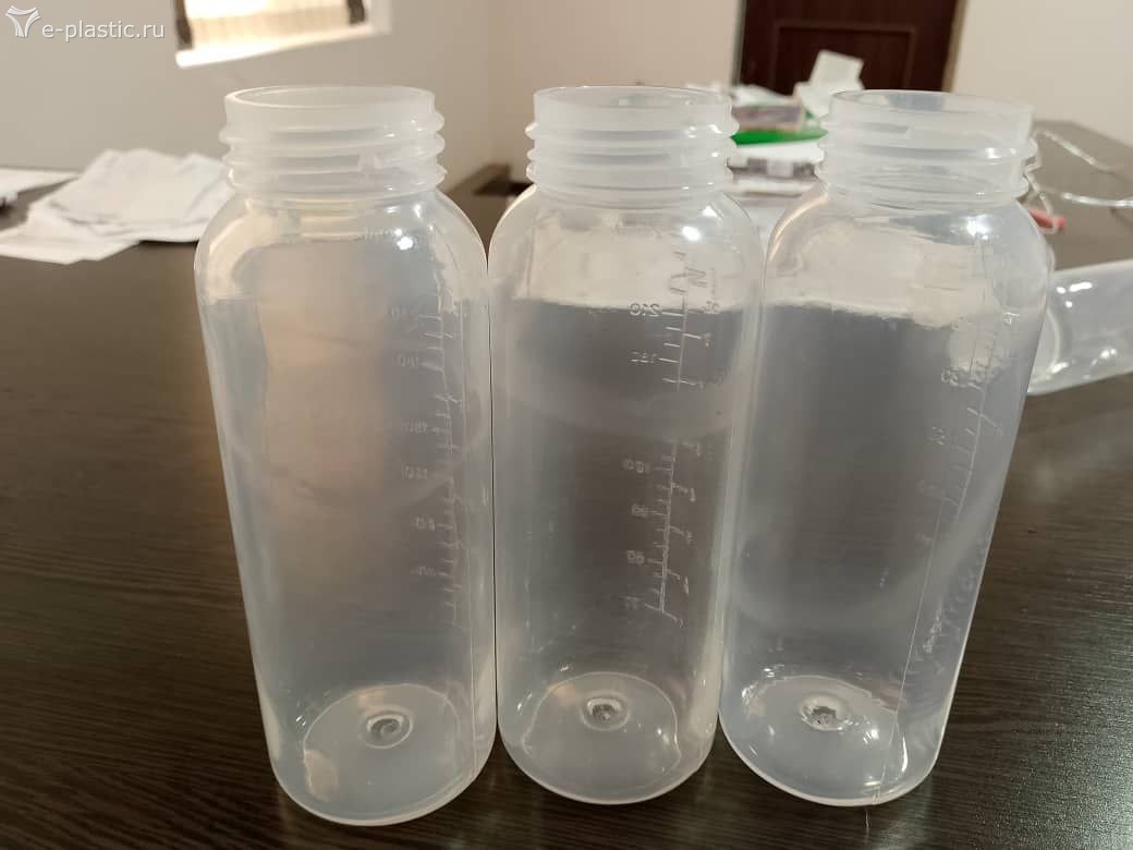

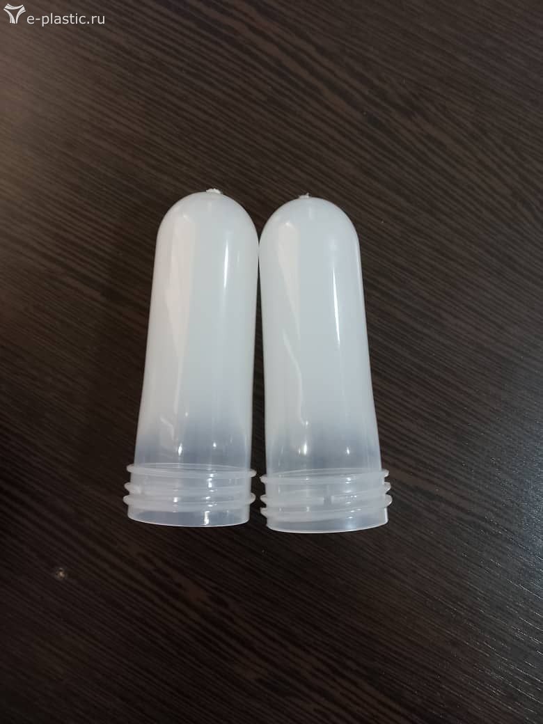

При отливке невозможно определить, потому что сама капсула она толстостенная и как видно на фото матовая, непрозрачная. Проблема выясняется на этапе раздува в разных местах, думаем несистемно. Скину еще фото.

это инжекционный выдув? если да, то поднимите температуру на термостатах литьевой формы.

разрежте бутылку вдоль.
проверьте толщину стенки в местах помутнения.
если в мутном месте толщиша стенки больше, то проблема в равномерности разогрева преформы.
если толщина стенки равномерная, то проблема возникает пи литье.
