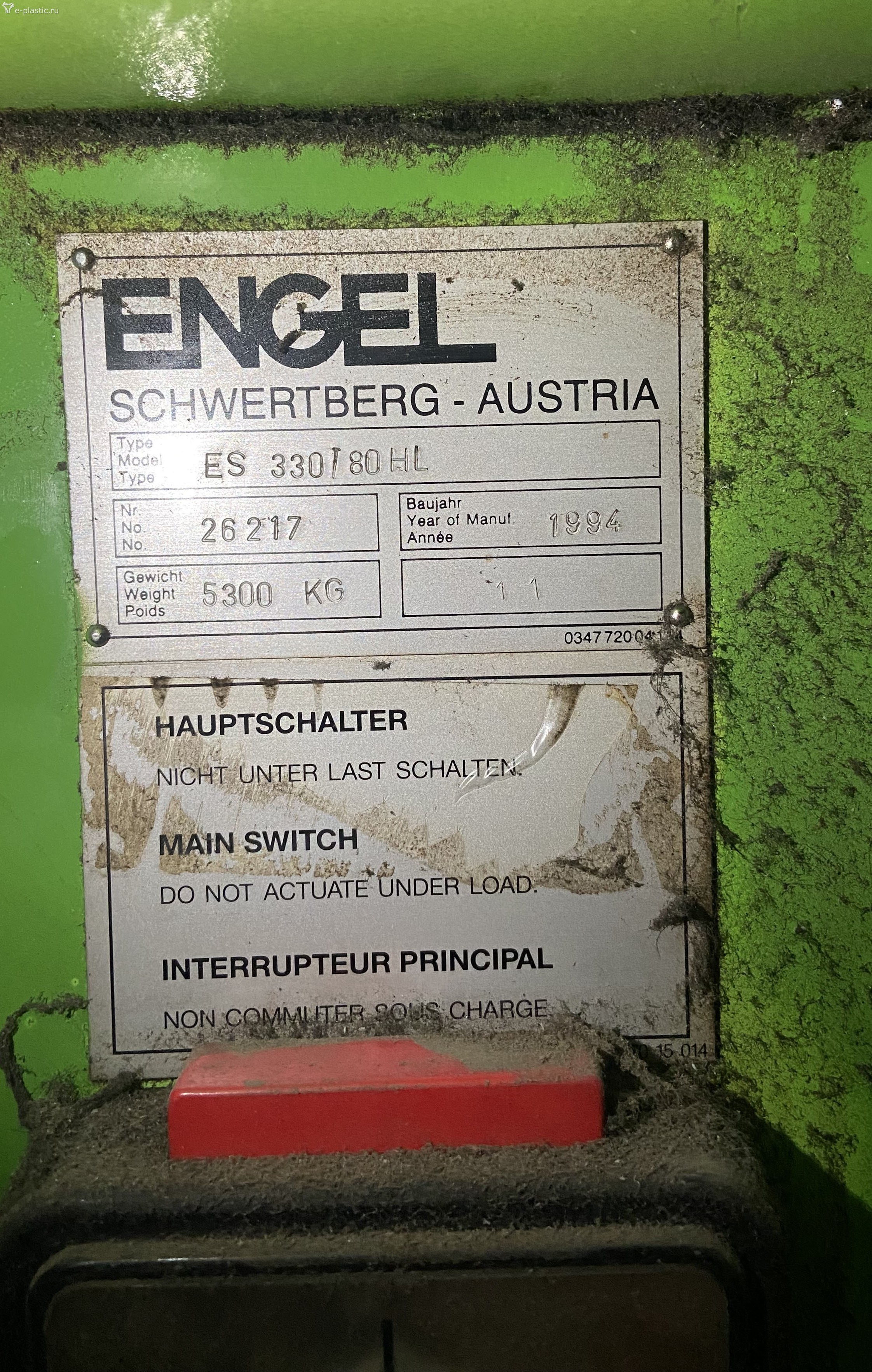

Помогите, пожалуйста, с запуском ТПА Engel ES 330/80HL.

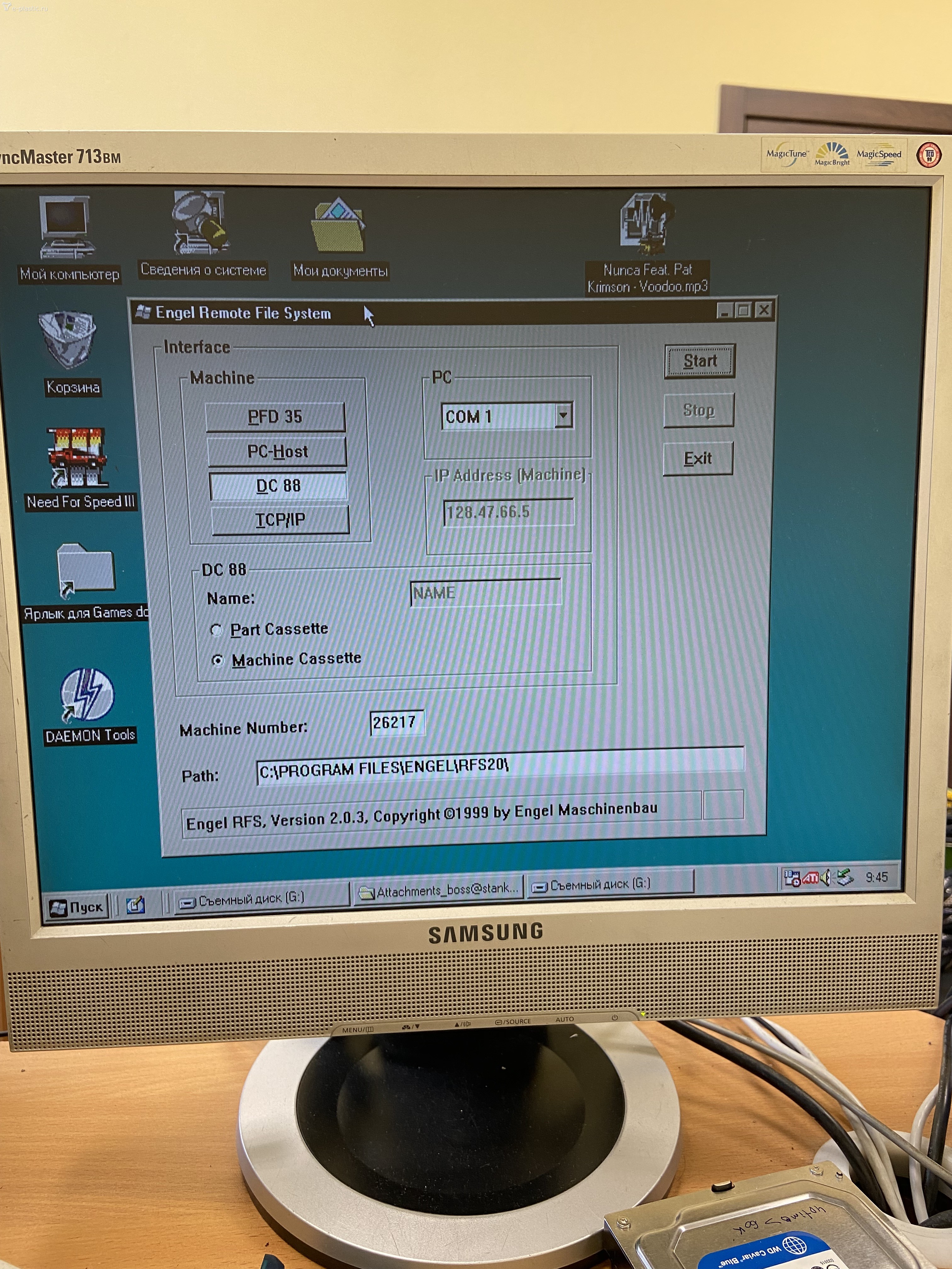

Имеется на производстве такой вот ТПА. К нему был подключен ПК (провод со стороны ТПА разъем DB25 Male, со стороны ПК DB9 Female), с установленной Windows 98 и программой эмуляции носителей RFS 20.
Но увы, по прошествии времени ПК вышел из строя и вытащить данные, касаемые ТПА не представилось возможным (увы резервных копий также не сохранилось). Единственное, что осталось - это дискета с установочными данными и дискета с каким-то проектом. Взамен ему был собран другой ПК с такими же аппаратными и программными свойствами. Сталкиваюсь с таким ТПА впервые, поэтому не судите строго, новичок так сказать в этом деле.
Собственно вот несколько вопросов:

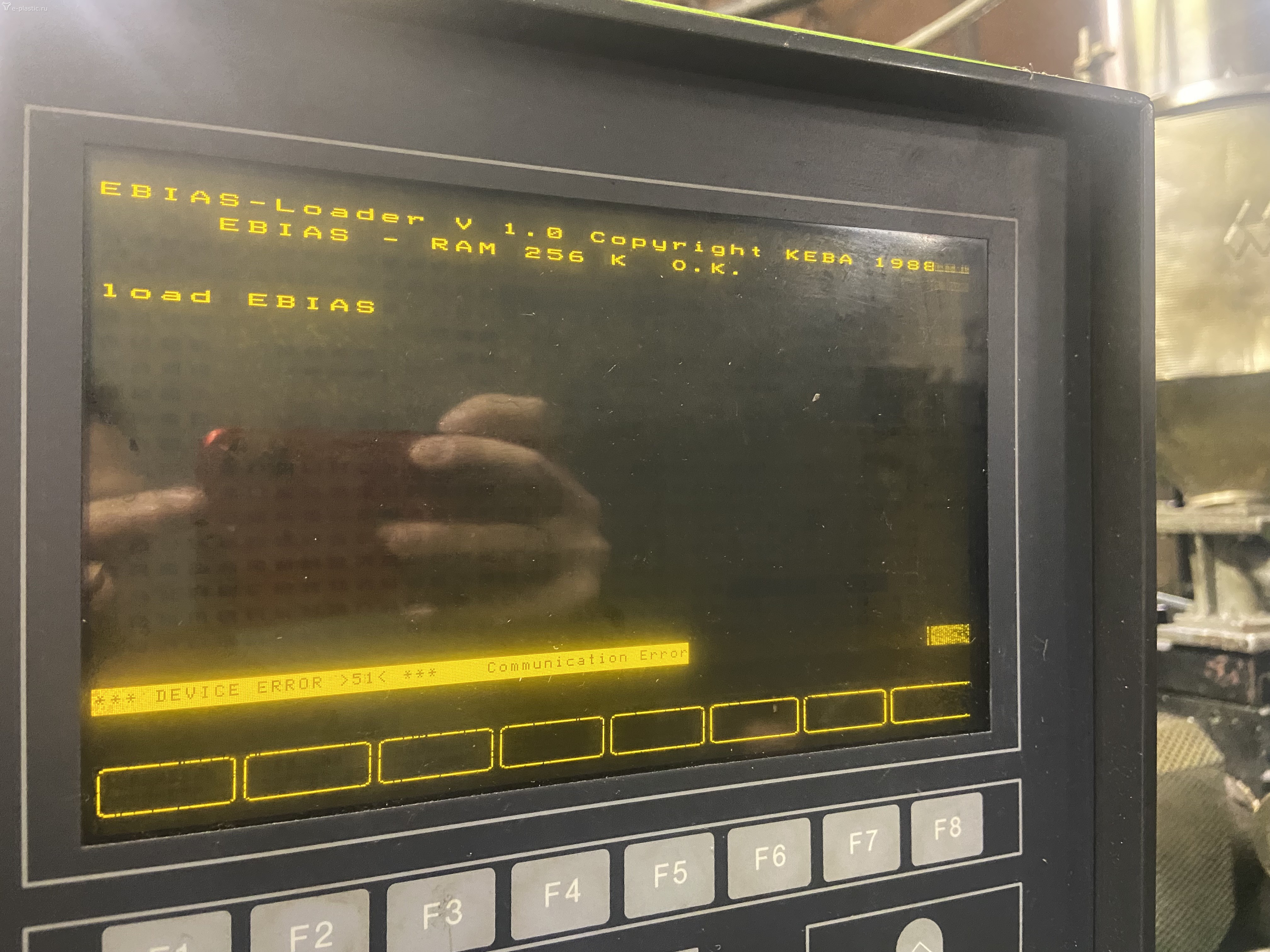

1. Какой порядок действий при подключении ТПА к ПК и какие необходимо выставить настройки в программе RFS20?
2. При подключении ПК к ТПА через вышеуказанный провод после нажатия на ТПА кнопку F1 появляется сообщение об ошибке. (фото приложу). В чем может быть причина? Если дело в проводе, то каким стоит воспользоваться и с какой распиновкой?
Также приложу фото шильдика ТПА. Заранее спасибо за помощь.

Такой энгель тоже не знаю . Это CC 88 ещё или 100? У него дисковод ? Там должен быть и внутренний носитель с данными. Откройте панель . Обычно сверху.

Это EC88. Фото передней панели приложу. Дисковода там никакого нет. Весь процесс запуска происходит с помощью программы, которая эмулирует дискеты (кнопка PFD35) и ПК.
Сделал образ оригинальной дискеты и записал его на новую. Вечером буду пробовать запускать.
А по ошибке - тут как мне кажется дело в подключении, после нажатия на панели кнопки F1 ТПА не может подключиться к ПК.
Вероятно дело в кабеле. В мануале по данной программе есть распиновка, будем паять.

Интересно. Кстати почему F1 ? Это вроде движение формы?
