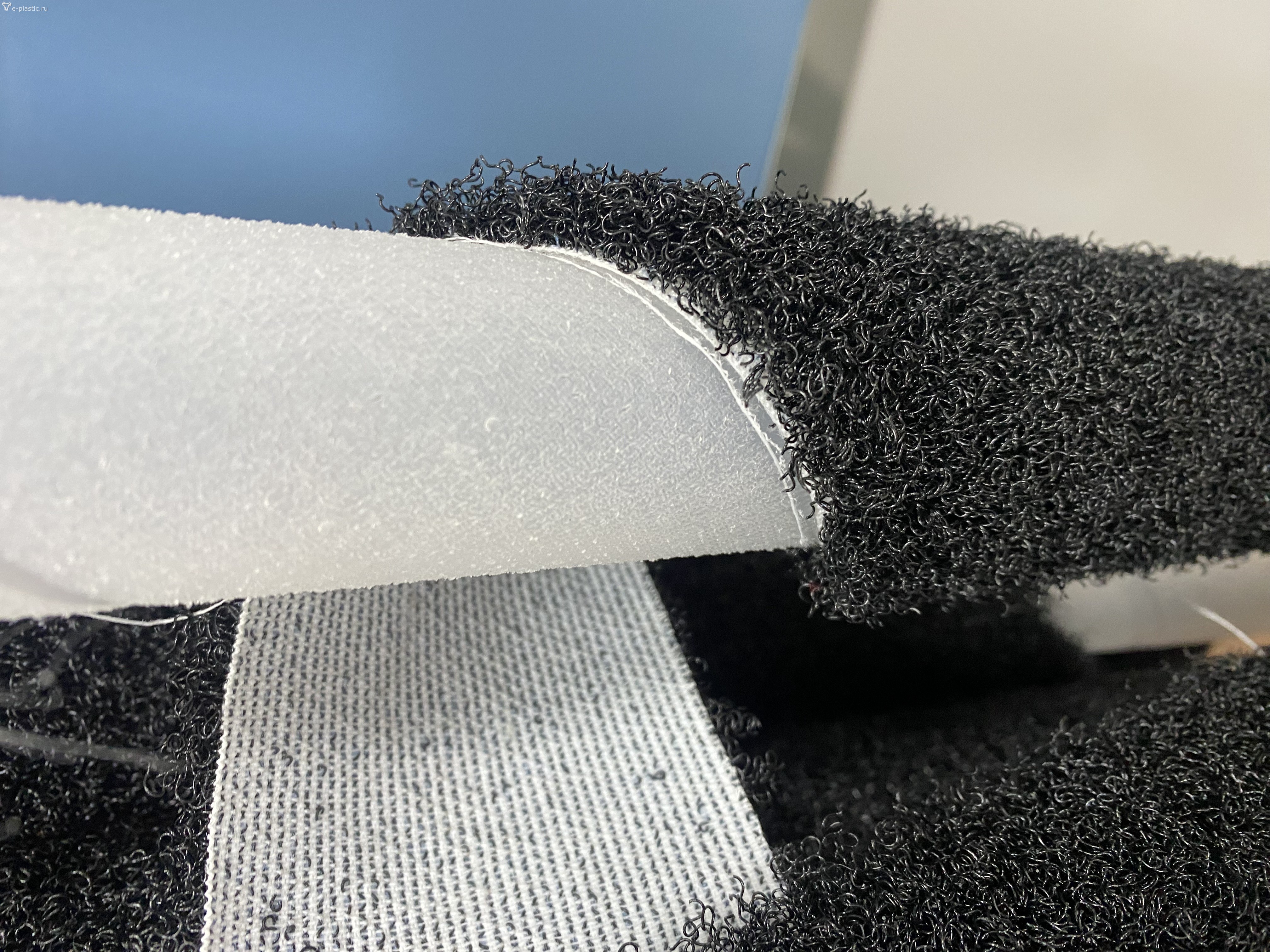

Добрый день!
Уважаемые коллеги, специалисты пишу с просьбой посоветовать (если у Вас есть такая возможность) мне полимер с целью надежного крепления меха при изготовлении малярных валиков.
Я не так давно работаю на предприятии по изготовлении малярных валиков (новичок). При намотке меховой полосы на полипропиленовую трубу используем полипропилен PP H452 IM/1 . Данный полимер разогревается до 250С и подается в жидком виде на трубу сверху которой сразу наматывается меховая полоса, при этом крепление меха (усилие отрыва его) после остывания очень надежное -15-18 кгс/с.
Недавно мне поступил опытный образец меха, который состоит из нейлона 100% ( основа 35 % клеевой и 65 % полиэстр), но при использовании разных режимов настройки оборудования с использованием этого полипропилена очень плохая адгезия. Может Вы посоветуете какой-нибудь полимерный материал для лучшей адгезии? Заранее благодарю за обратную связь.

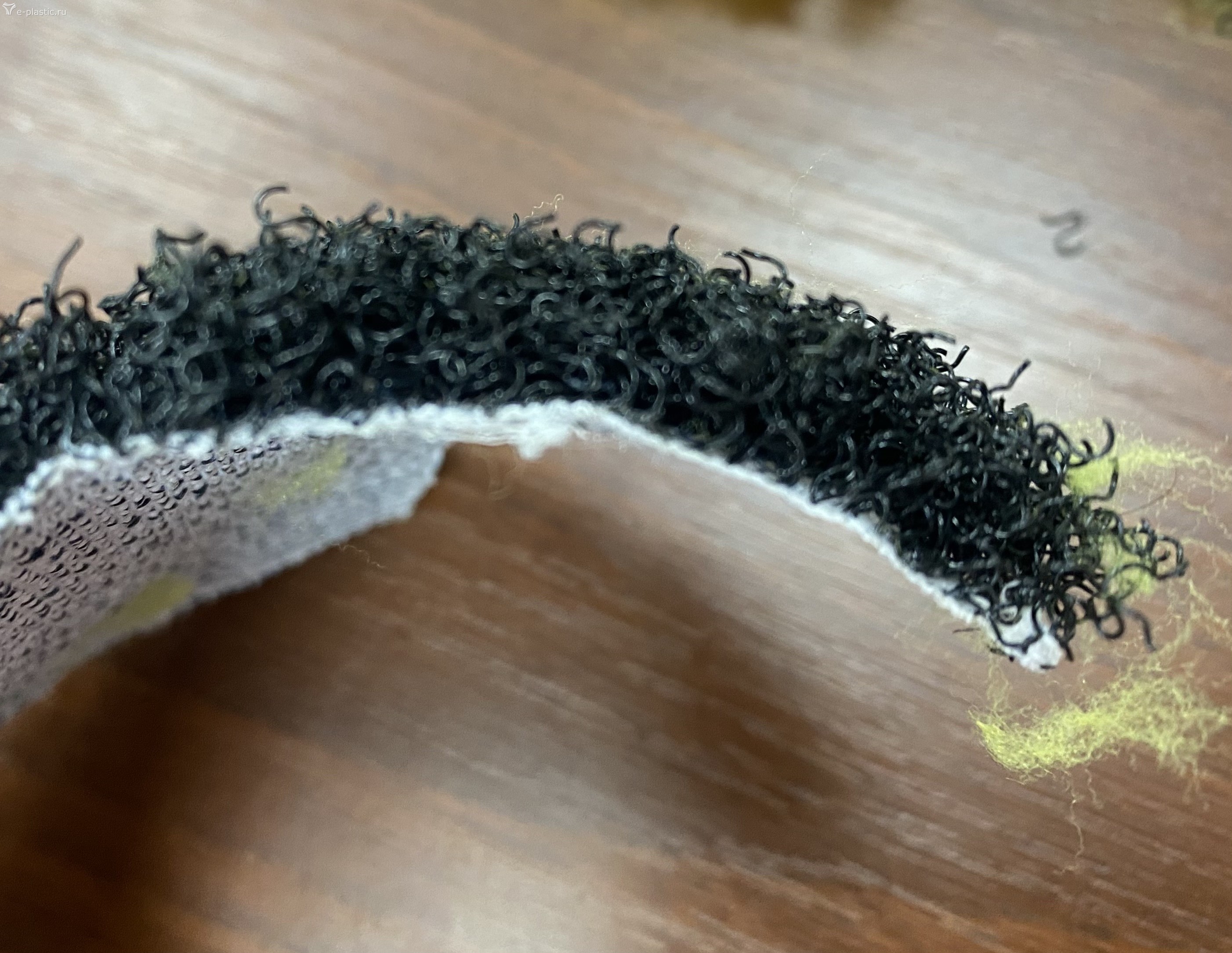

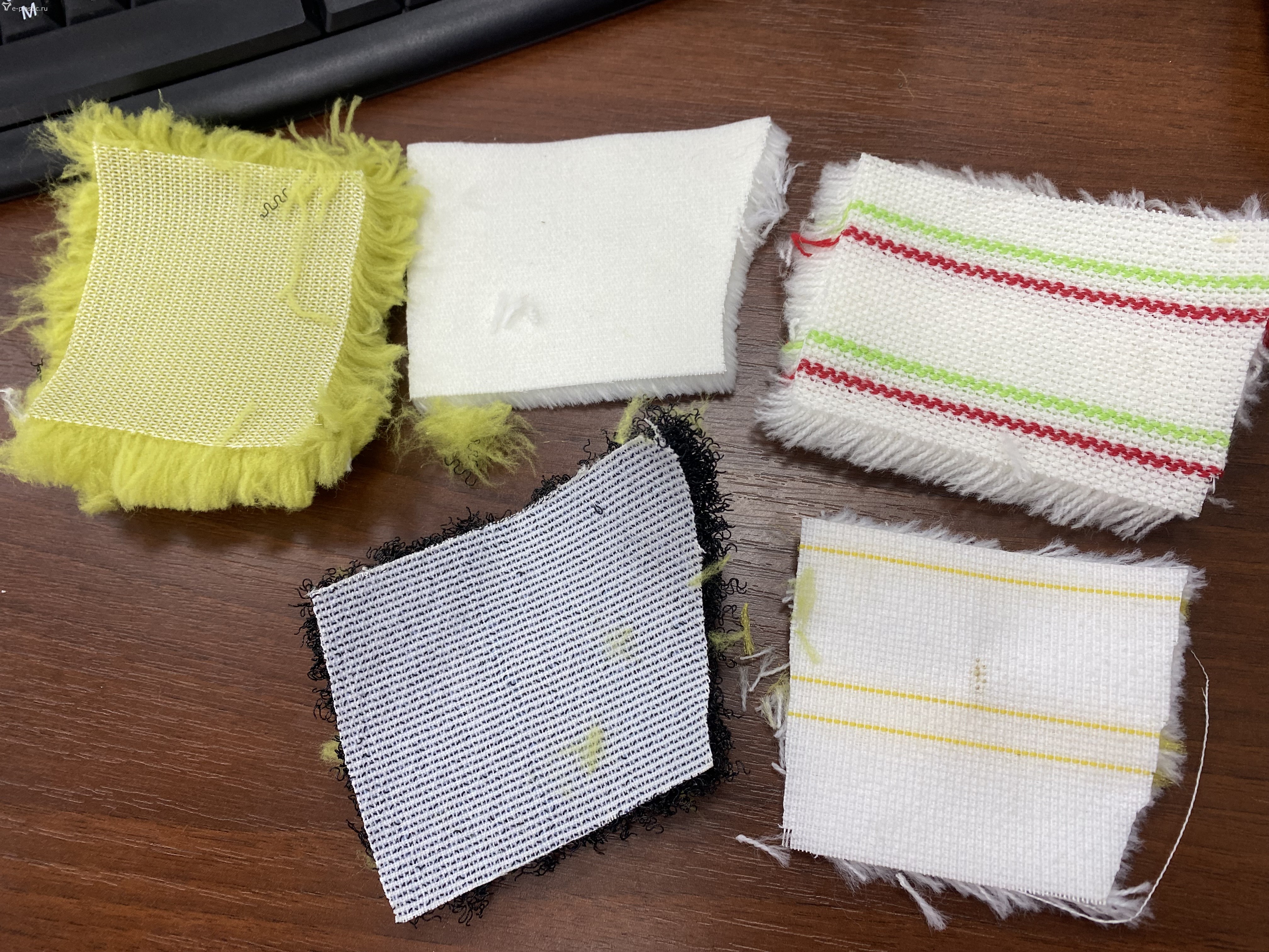

Что касается основы меха, используемых в потоке (где он надежно зафиксирован на трубе), то в основном состав почти один и тот же 65 % полиэстр, 35% клей. Такая же основа и на мехе из нейлона.
Фото прилагаю ниже. Насчет полиамида, хотела его использовать, но у него низкий ПТР и его шнек на экструдере не возьмет (короткий)

Я так понимаю, судя по виду обратной стороны основы, из-за толщины гм... "ворса" где он проходит через не, в случае с черной почти "проволокой" (и жесткой, очевидно), удельная поверхность соприкосновения куда меньше чем на цветнине, где это пучки волокон, которые расплавом "пропитаются". Может еще и количество расплава ПП нужно увеличить? И полагаю, совет Макса вернее будет, чем просто уменьшение вязкости расплава.

Добрый день. Пробовала больше расплава, результата не дало. В итоге попробовала основу полосы "прогнать" через шлифовальный станок , чтобы нити нейлона с основы немного высвободились, и при текущем полипропилене 452 намотала. Результата -нити нейлона крепко прилипли к трубе, но ,к сожалению, это потребует дооснащения оборудования, что не очень хочется . Буду пробовать малеинизированный полипропилен типа Lushan PR-3, который посоветовали.
