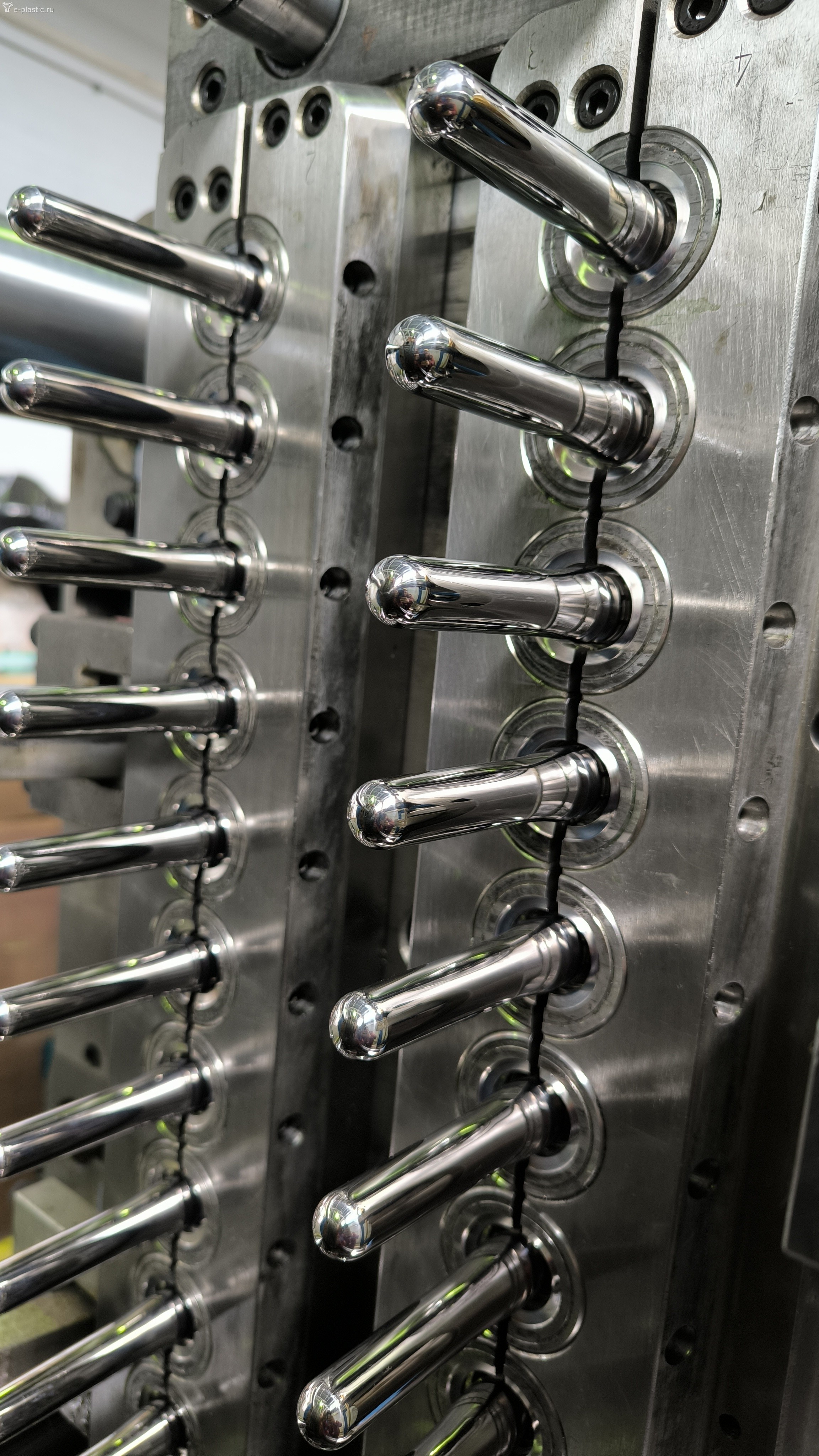

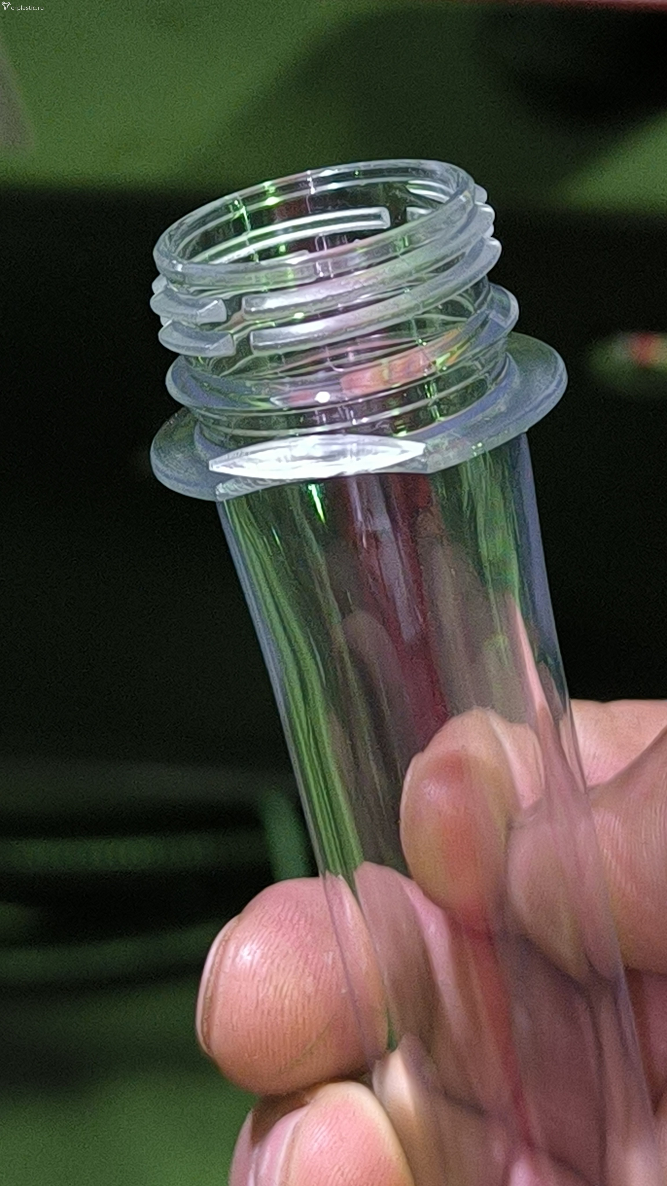

:Добрый день,форумчане)
Подскажите пожалуйста,при литьё преформы ломает кольцо .Отламывает кусок.Брака не много но он попадается.
Аппарат ТПА Best 3400 китаец.

ищите причину в пресс-форме.
где то при раскрытии идет перекос или захват детали.

. Не, перекоса там быть не может. Этот буртик в неподвижной половине, из которой отливка извлекается за счет усадки на внутренний пуансон, вместе с ним и резьбовым шибером . То есть отливка плотно сидит на пуансоне.
Если всегда обламывает в одном месте, то проверьте гнездо с правой стороны на предмет поднутрения, а кроме того можно увеличить время охлаждения

Отломанные кусочки находите на неподвижной части или на шиберах ?
Kirill91
Сообщения: 25
Зарегистрирован: 21 фев 2024, 21:35
Re: Отламывает кусок кольца при литьё приформы
#7 Сообщение Kirill91 » 22 фев 2024, 13:41
Уже в бункире.У нас оттуда идёт по конвейеру в короба.Но бывает и просто надломлены как на первом фото.Но чаще кусочек на полу
#8 Сообщение Артур69 » 22 фев 2024, 14:03
Kirill91 писал(а): 22 фев 2024, 13:41 Уже в бункире.У нас оттуда идёт по конвейеру в короба.Но бывает и просто надломлены как на первом фото.Но чаще кусочек на полу
Может, если остановить цикл, до раскрытия шиберов и визуально оценить, где висит. Я в преформах не силён, но думаю если висит на не подвижной части ,может быть :
Плохое охлаждение формы
Не достаточное охлаждение отливки
Перенапряжение подпором отливки
Заусенцы, сдавленные края , острые края кольца.
Сильно быстрое открытие формы в начале.
Ну и наконец материал. Перегретый или плохая вторичка
Теперь подвижная часть :
Может шиберы не всегда одновременно успевают раскрыться и выталкиватель ломает отливку. Пробуйте выталкивать с не сразу, а через какое-то время после открытия.
Ну это так , что первое приходит .

Немного хуже, чем я думал. Расточка под буртик на резьбовых шиберах, которые и ломают этот буртик при раскрытии. Отломанный кусок располагается недалеко от плоскости разъема шиберов. Причем резьба совершенно чистая, ни замятий, ни затертостей. Толкатель снимает с пуансона, когда шибера уже освободили буртик, так что он не виноват, у него алиби Все таки на месте проще разобраться.

Алексей shm писал(а): 22 фев 2024, 14:27 Немного хуже, чем я думал. Расточка под буртик на резьбовых шиберах, которые и ломают этот буртик при раскрытии. Отломанный кусок располагается недалеко от плоскости разъема шиберов. Причем резьба совершенно чистая, ни замятий, ни затертостей. Толкатель снимает с пуансона, когда шибера уже освободили буртик, так что он не виноват, у него алиби Все таки на месте проще разобраться.
Скорее всего так и есть. Я сначала подумал, что расточка поделена на обе половинки, но судя по глубине, ошибался. Что там за система развода шиберов ? Похоже слишком быстро их разрывает. А может слишком рано или не до конца? По месту конечно виднее.

Шиберы раскрывает выталкиватель.Там на матрице боковые упоры которые в косую при движении вперёд открывает горловину.Но кольцо не внутри а снаружи(Вот в чем прикол,и ещё сам кусочек ломает в сторону резьбы,а не в сторону выталкивания

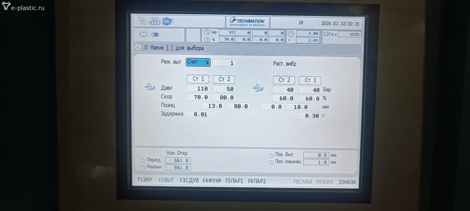

Машина новая ей только месяц.Обучение проходили с китайцами через переводчика,Но блин когда они тут были таких косяков не было...И все как обычно ,то что то открутится ,то перекосит.
Вот параметры

Кирилл, а отливки свободно падают или выносятся боковой плитой - сталкивателем? Если второй вариант, то некоторые отливки почему-то застревают в шибере, а потом выламываются при ударе боковой плитой. По любому, проверьте в шиберах расточки, которые оформляют буртик. Возможно проблемы там.

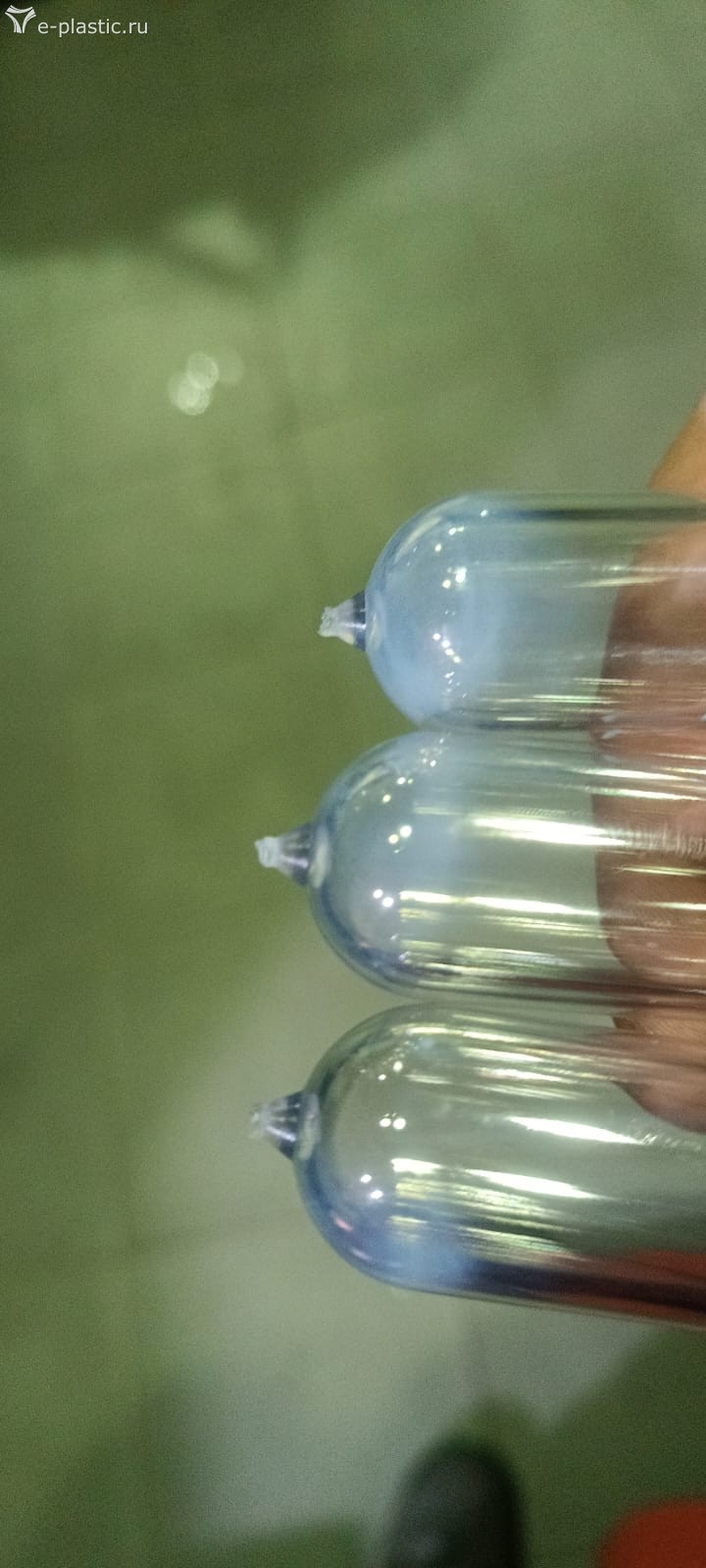

#19 Сообщение Kirill91 » 22 фев 2024, 22:30
Вот такие ещё бывают вылетают.Тоже пару штук раз в 10 циклов

Kirill91 писал(а): 22 фев 2024, 22:30 Вот такие ещё бывают вылетают.Тоже пару штук раз в 10 циклов
Судя по разной высоте "носиков " , смотрите ГКС. Скорее всего, отрываются кусочки и следуещим циклом стреляют в форму. Поэтому именно начало колбы белое .

Зачем такое огромное давление, особенно в начале выталкивания. Та всё что угодно выломать можно .
Самые первые циклы не открывается не хватает давления на открытие.Потом опускаю до 85.Или это тоже много?
Основные настройки без изменения с завода.

В том то и дело. Как раз перекашивать может из-за перебора скорости и давления. Попробуйте медленно выезжать. Перекос от скорости, поэтому машине нужно больше давления для выброса. Как вариант.
