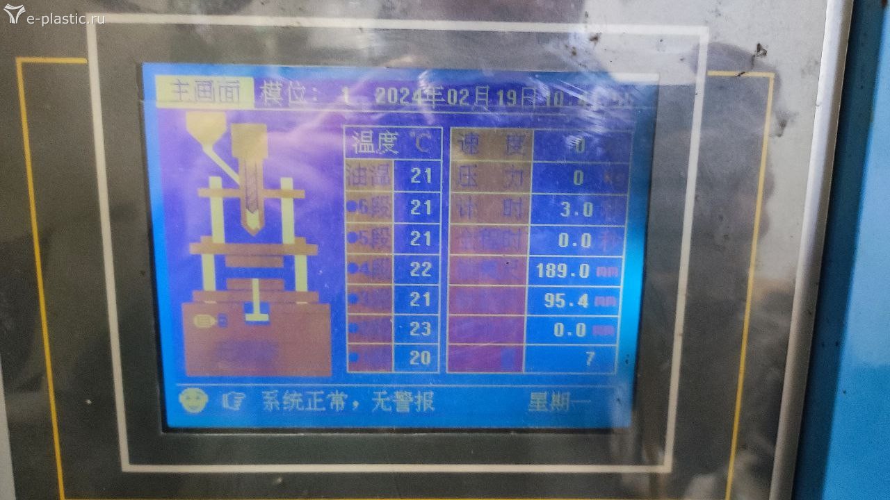

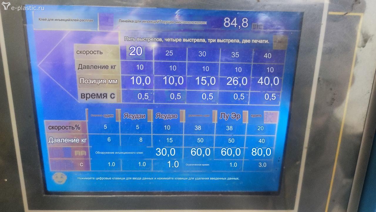

Добрый день. Купил ТПА б/у. В хорошем состоянии, все работает. Но есть одно но, он полностью на китайском. Практически все я перевел и понял. Кроме того как настроить впрыск. К сожалению ТПА с компютером у меня первых поэтому вдвойне сложнее. Не могу разобраться в таблице. Переводчик тоже выдает непонятно что. Может кто сможет мне доходчиво объяснить, что на что влияет. Спасибо за помощь.

Всё же понятно. Набрали дозу 80 мм и можно покурить :sh_ok:
Ну китайцы, думал уже не удивят .
Сначала расскажите как вы это видите. Что есть что . А там уже знающие поправят . Мне допустим тоже не всё понятно.

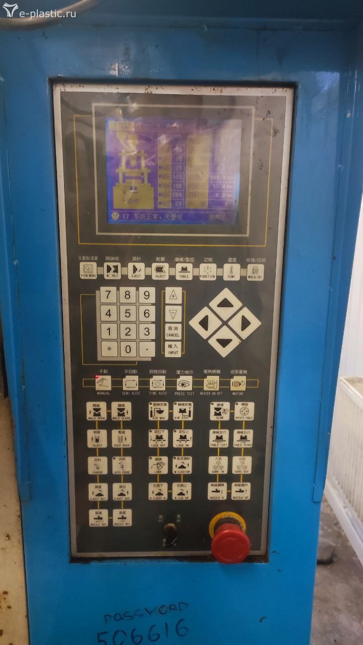

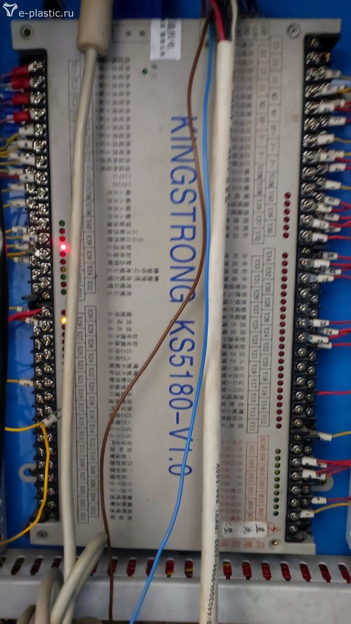

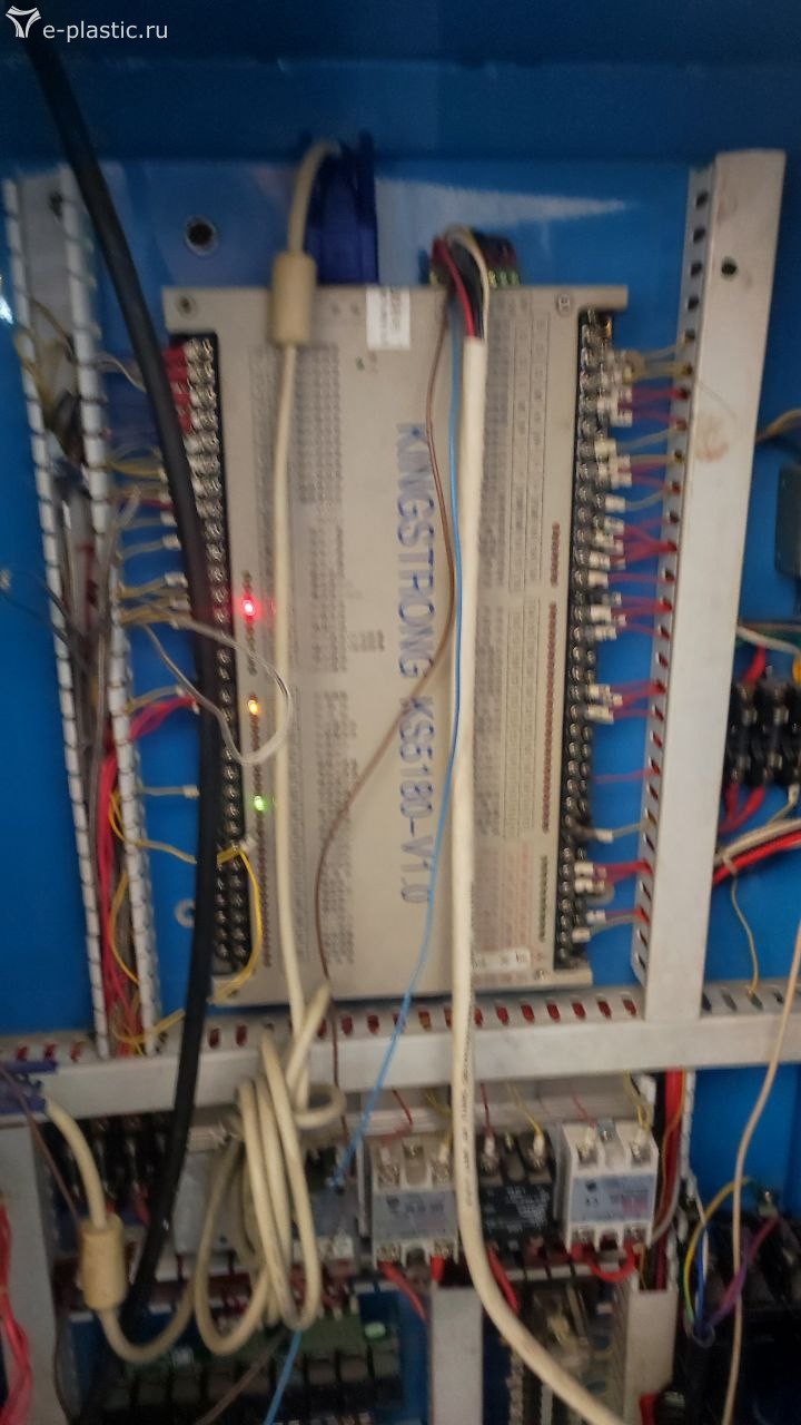

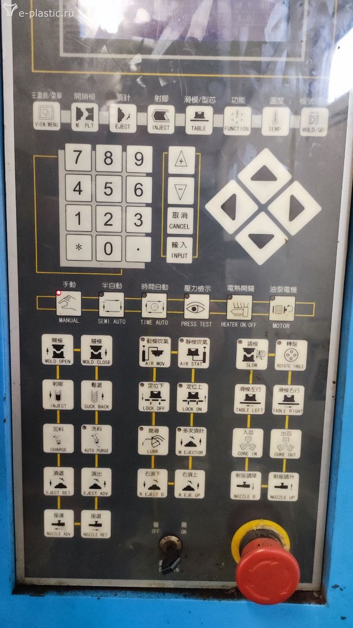

Сделайте полное фото (качественное) панели оператора и контроллера (в электроотсеке). Будет полегче. По возможности, переключитесь на английский язык. Кнопки могут быть скрыты под плёнкой и не обозначены, но работать.

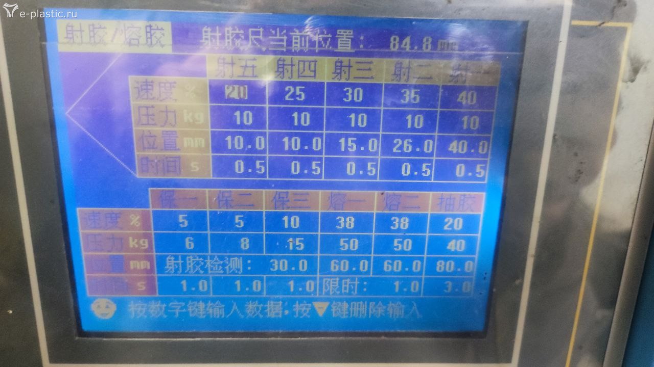

#4 Сообщение sney » 16 фев 2024, 17:30

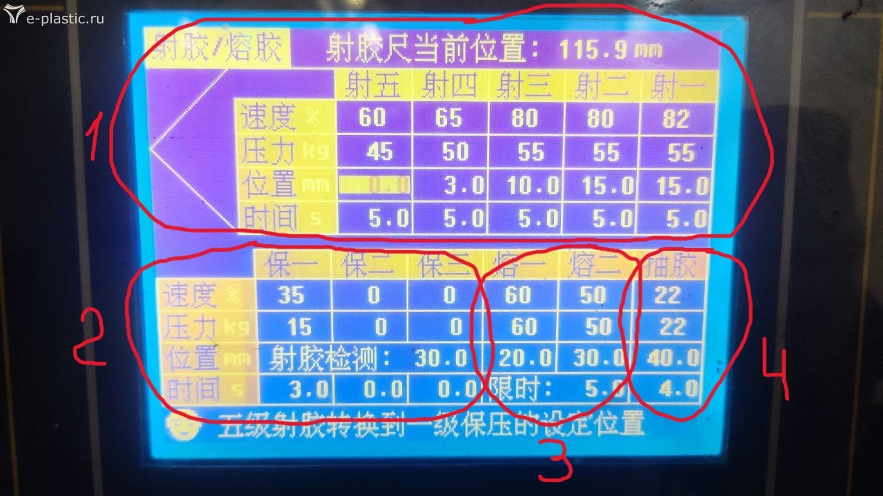

Фотки приложил.
переключится на английский не могу. В настройках есть два пароля. Один я знаю, второго нет. Возможно там он и переключается но 100% вероятности нет. Там 6 знаков, пробовал все элементарное не подходит. Но судя потому что пароль в первоначальные настройки был 506616 то в более глубокое меню сложнее.
По таблице я так понял (методом проб и ошибок) что нижние правые колонки это на загрузку материала. С остальным сложнее. Если ставлю литье по времени то он проходит справа на лево все значения из верхней таблицы потом слева на право три колонки нижней таблицы потом идет в загрузку, но сама загрузка не происходит, просто шнек до упора выезжает.
Re: Помогите настроить ТПА
#5 Сообщение Артур69 » 16 фев 2024, 18:12
Во первых давайте нормальные фото , на этих кнопки не разглядеть. Фото маски , какие есть . Там у вас декомпрессия скорее всего до набора , причём огромная . Вот и тянет шнек после подпора до конца.
В моём понятии, это так :
Набор 84,8
С права на лево от 84,8 впрыск 40 мм/с до 40 мм
От 40 до 26 соответственно 35 мм/с и так далее.
Делайте переключение на подпор по позиции, а не по времени.
Низ больше на подпор похоже 3 секунды. Только значения не понятные.
Я тоже думал что это набор дозы , но после ваших слов, засомневался.
Короче, больше информации нужно, качественной.

#6 Сообщение Woolfy » 17 фев 2024, 08:34
Фотографии не "читаются" совершенно. Если телефон не может сделать качественное фото, найдите фотоаппарат или другой телефон. Даже "мыльница" сделает фото лучше. Клавиатуру и дисплей можно снимать отдельно.

Более четкие

Станок когда пришел, был без батарейки. Соответственно все настройки были сброшены. Методом тыка я вроде все настроил(относительно). Заменил катушку одну нерабочую. Сейчас пытаюсь запустить его в дело. попробую снять видео как происходит все когда запускаю цикл литья.

Артур69 писал(а): 16 фев 2024, 18:12 Во первых давайте нормальные фото , на этих кнопки не разглядеть. Фото маски , какие есть . Там у вас декомпрессия скорее всего до набора , причём огромная . Вот и тянет шнек после подпора до конца.
Набор 84,8
Все числа я взял наобум что бы при литье видеть что и как идет.

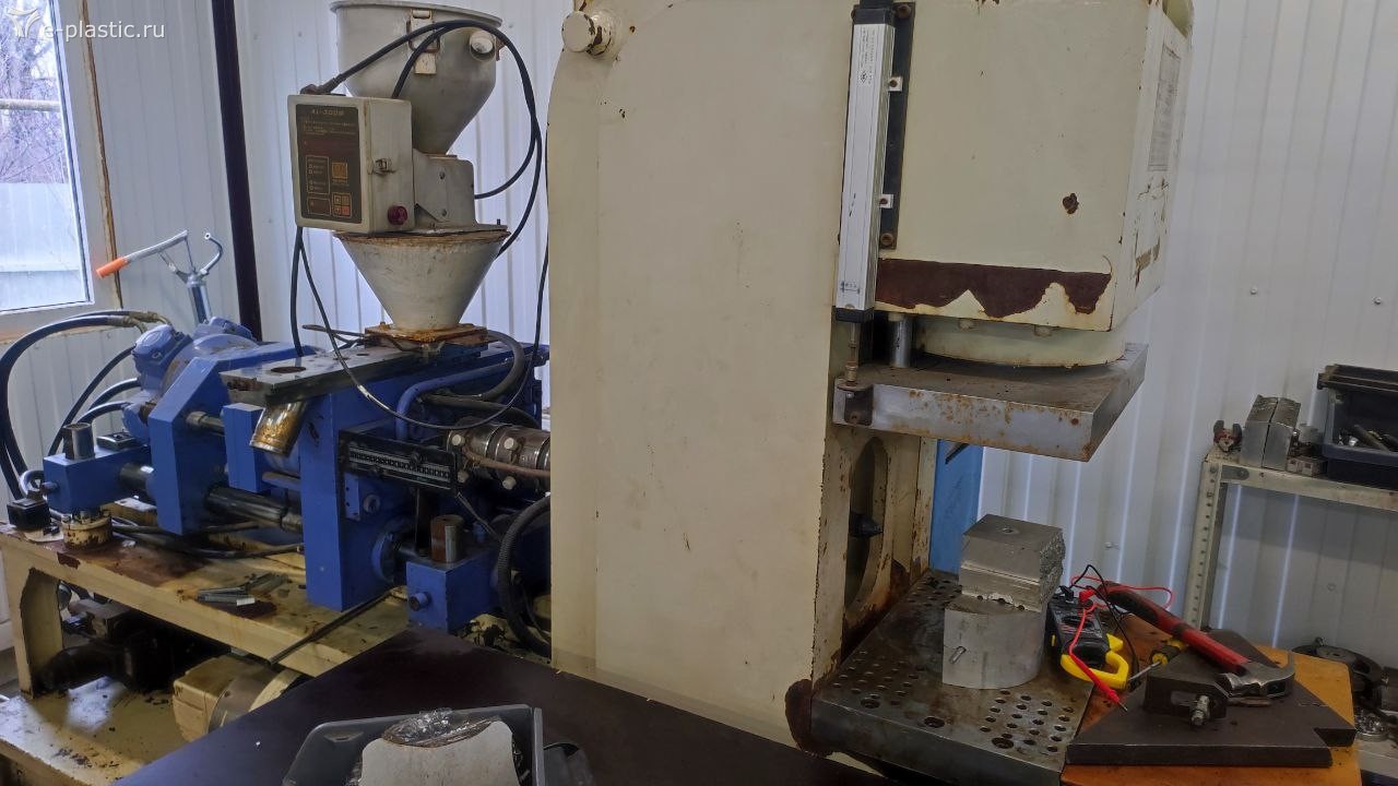

Он что ещё и вертикальный? Только сейчас увидел :-):

Он горизонтальный с вертикальным зажимом формы. Льем для себя разные детали, в них много закладных, поэтому такой вариации нам удобнее.

Артур69 прав - английский язык на клавиатуре говорит о том, что он должен быть и на дисплее. Поскольку в сети информации на это управление что-то не находится, то только методом "научного тыка". И не стесняйтесь выкладывать хорошие фото всех экранов.
Один из вариантов переключения языков: прижать определённую клавишу и включить питание.

Такое чувство что там много чего от машины не хватает. Судя по клавишам . Одни только функции выталкивателя. Просто интересно. Не разу такую шайтанарбу не видел. Как там вообще впрыск происходит? Через этот блок внизу и затем в форму? .
А половинки не должны крепиться к плитами? С нагревателями по фото тоже не понять

#16 Сообщение sney » 20 фев 2024, 11:58
Наконец то все получилось.
Разобрался:
1: Стадии впрыска
2: Подпор
3: Набор дозы
4: Декомпресия
Сделал видео:
https://youtu.be/tUwxCT8jjf8
Вопрос остался, он и должен так дребезжать когда упирается?

Впрыск в форму. Это просто для тестов я подложил под маленькую форму упор, чтоб сопло попадало в отверстие. Половинки конечно крепятся к плитам.

Впрыск и набор происходят по позиции, или по времени, смотря что наступит раньше. Про подушку я понял завтра попробую, к сожалению сегодня электричество отключили, поэтому не все успел.
Артур69 писал(а): 20 фев 2024, 13:47 Или 30 мм это иесть переключение ? Короче, если 115,9 это полный набор ( или это место положения агрегата в отведённом состоянии?) , то все эти установки вообще никакого смысла не имеют.
Может конечно, что они декомпрессию плюсуют к набору. То есть набор 30 + 10 декомпрессия, поэтому в конце 40 . Но тоже мало чего меняет. И где декомпрессия до набора ? Короче пипец по китайски.
115.9 это полностью в отведенном состоянии. Там набор идет до 30мм потом декомпрессия до 40 т.е. 10мм
Хотя там три значения, может первое декомпрессия до набора потом набор, потом опять декомпрессия. Завтра посмотрю повнимательнее.
Мне бы еще понять примерные цифры по впрыску и удержанию. Те что в таблице сейчас стоят я взял с видео из интернета по настройке ТПА.

#23 Сообщение Артур69 » 20 фев 2024, 18:24
По впрыску. Золотое правило. В тонкое быстро , в толстое медленно. Ну и зависит конечно от конструкции детали . В среднем почти всегда работает : медленно-быстро-медденно. Новая отливка всегда пробуется без подпора . Довели до примерно 90 процентов полной детали вводите подрор . Для ваших мелочей пара секунд хватит . И всегда оставляйте подушку , естественно.
80 процентов скорость очень много и редко нужна . Быстрый впрыск может привести к горению отливки особенно в конце, на месте стыка потоков .
