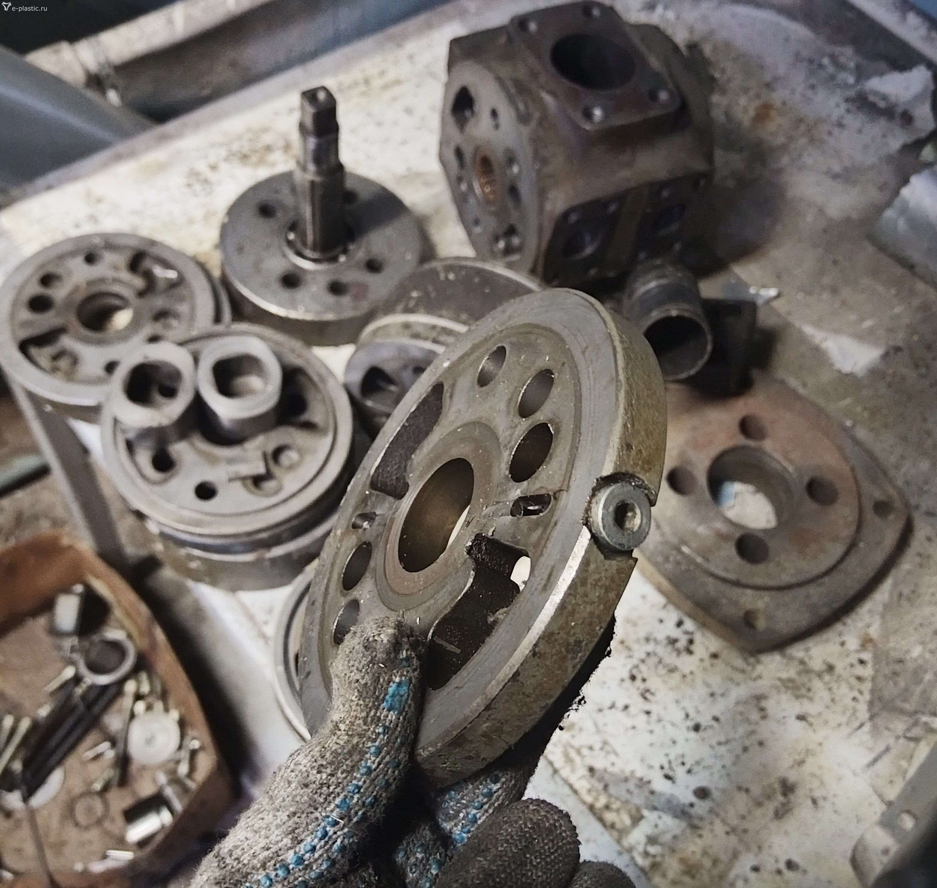

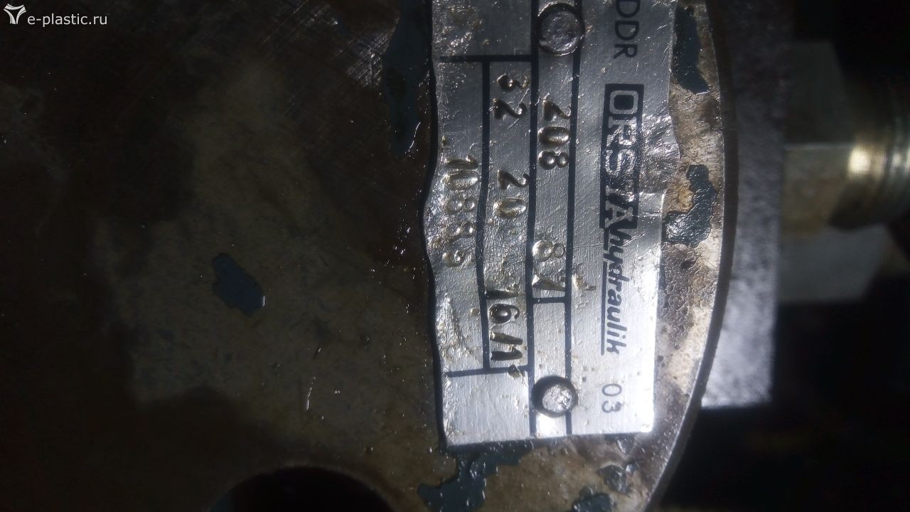

#1 Сообщение saransk » 14 фев 2024, 12:33
Добрый день.Появился интересный вопрос.Можно ли заменить насосы 32 и 16 л. производительности на 1 на 50 л.Пока рычит после замены.убираем давление общее перестает .но и движения пропадают.По схеме больше литраж регулировать нечем.Может был у кого опыт

#3 Сообщение ЗЮМ » 14 фев 2024, 15:06

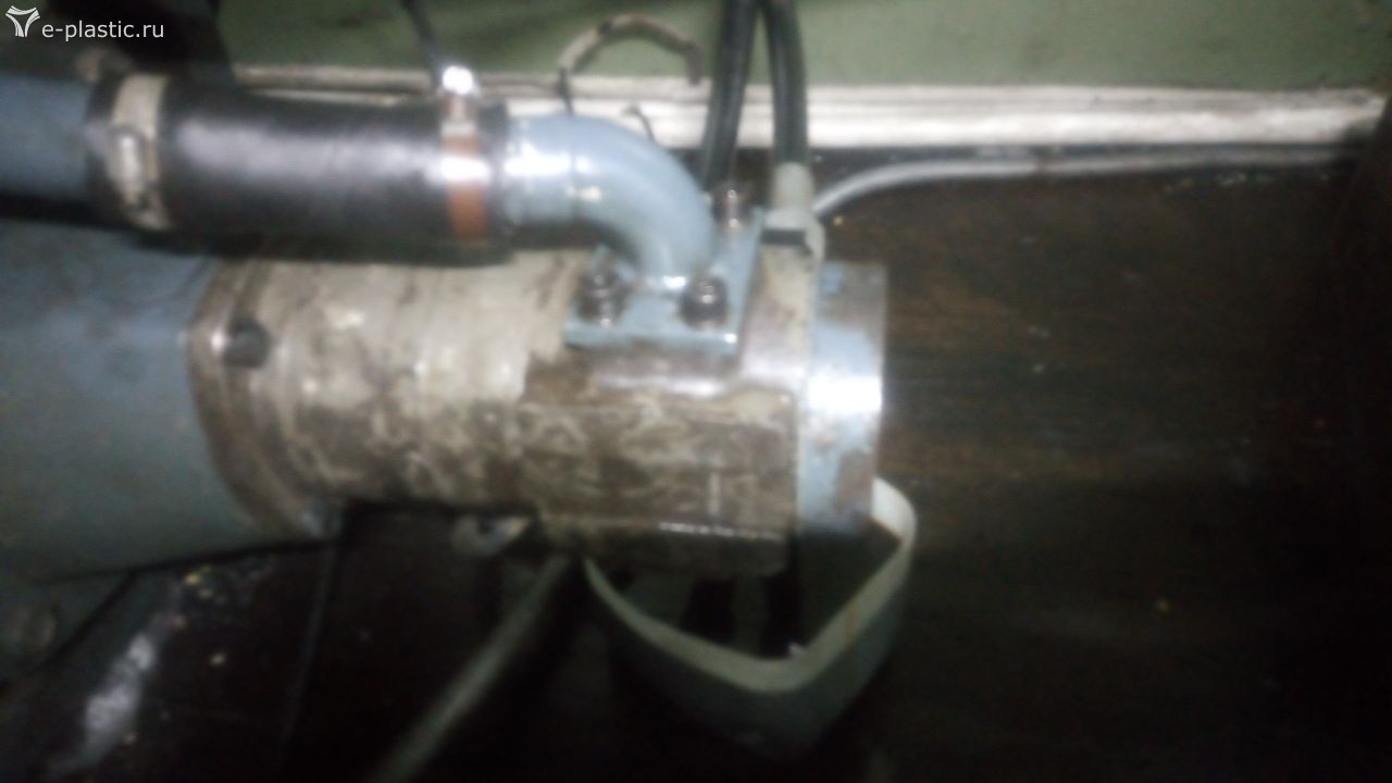

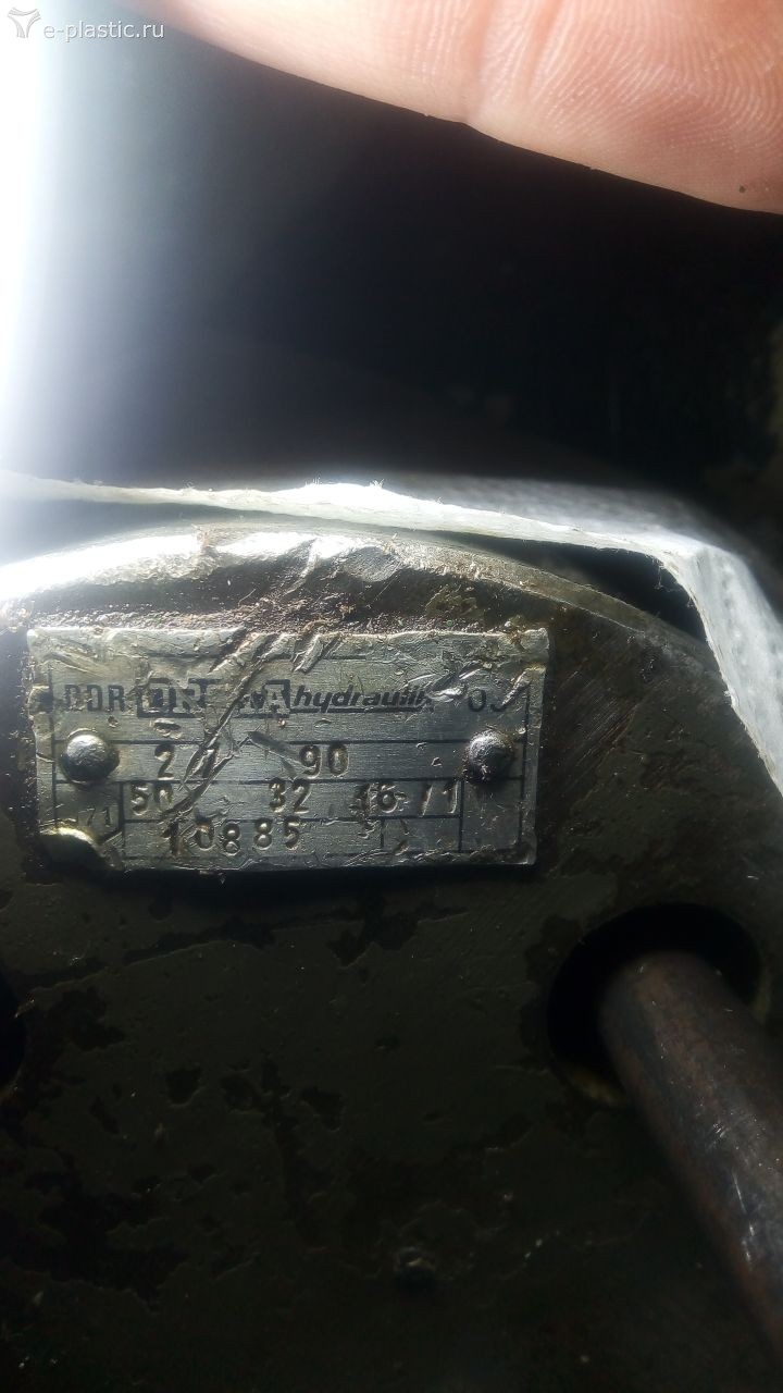

AlexsandrN писал(а): 14 фев 2024, 12:40 Гидросхема имеется в наличии? Выложите. И марки / модели насосов.
Ищем качество. Двупоточный ORSTA DDR. Точный литраж попозже.
Сообщения: 5750
Re: Куасси 105-32.Замена гидронасоса
#4 Сообщение ЗЮМ » 14 фев 2024, 15:43
Точный литраж. 44+27 л/мин. Куаси 105/32. Данные автора в см куб/оборот 32/16. Думаю вернее будет по шильдику 32-20/16. 32 см куб-20см куб/ 16Мпа.

#10 Сообщение ЗЮМ » 14 фев 2024, 17:50
AlexsandrN писал(а): 14 фев 2024, 17:14
ЗЮМ писал(а): 14 фев 2024, 15:55 АlexsandrN, продолжайте.
Мне продолжить нечего. Но с точки зрения получения информации для иных участников форума - мои вопросы нормальные.
А разве нельзя поставить сдвоенный НШ?
Конечно можно. Ставили и нш и елецкие и капрони ..... Накидали ссылок. Кстати в продаже есть и не дорого и то и другое. Думаю Сергей из Саранска объяснит мативацию своих планов. На данный момент. Насос родной разобран. Нужен диск с пружинами коромыслами. Попытка ремонта. И обойтись малыми потерями бюджета. Будем наблюдать. 2021 год Олька переделала на такую машину гидропривод успешно и красиво. Видел в Яндексе такой блок за 12000 руб. Вру. 50000 руб. Это хорошая цена. https://www.avito.ru/novosibirsk/zapcha ... 2400074040 красавец. Много фото со всех сторон.

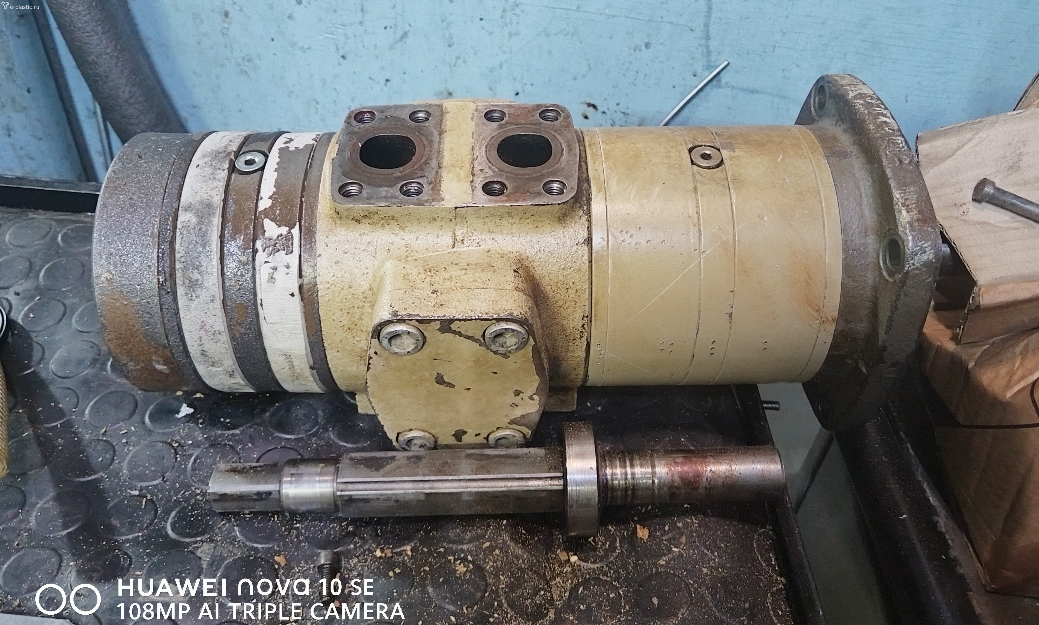

saransk писал(а): 14 фев 2024, 12:33 Добрый день.Появился интересный вопрос.Можно ли заменить насосы 32 и 16 л. производительности на 1 на 50 л.Пока рычит после замены.убираем давление общее перестает .но и движения пропадают.По схеме больше литраж регулировать нечем.Может был у кого опыт
Возвращаясь к вопросу. МОЖНО если хочеться но есть ньюансы.! Которые нужно детально обсуждать с исполнителем работ. Самое быстрое: 1) Разделить поток насоса на два порта входа в блок.2) Запаралелить Y31 c Y41 ( если электронщик разрешит) И посмотреть что будет в движении и литье. 3) Убрать жиклер VDr 01 на пути к Y31.

Исправление не точностей в постановке вопроса: Ни каких 56 литров. Это насос 70 литров в минуту. И как вы собираетесь обеспечить, торможение, выдержку под давлением, декомпрессию.... Только за счёт удавливания дросселей, что вызовет нагрев масла и избыточное давление на выходе из насоса, когда оно не нужно. Маразм. Это похоже понятно. Акцент на ремонт бывшего родного насоса.
Последний раз редактировалось ЗЮМ 14 фев 2024, 21:36, всего редактировалось 2 раза.
Сообщения: 5750

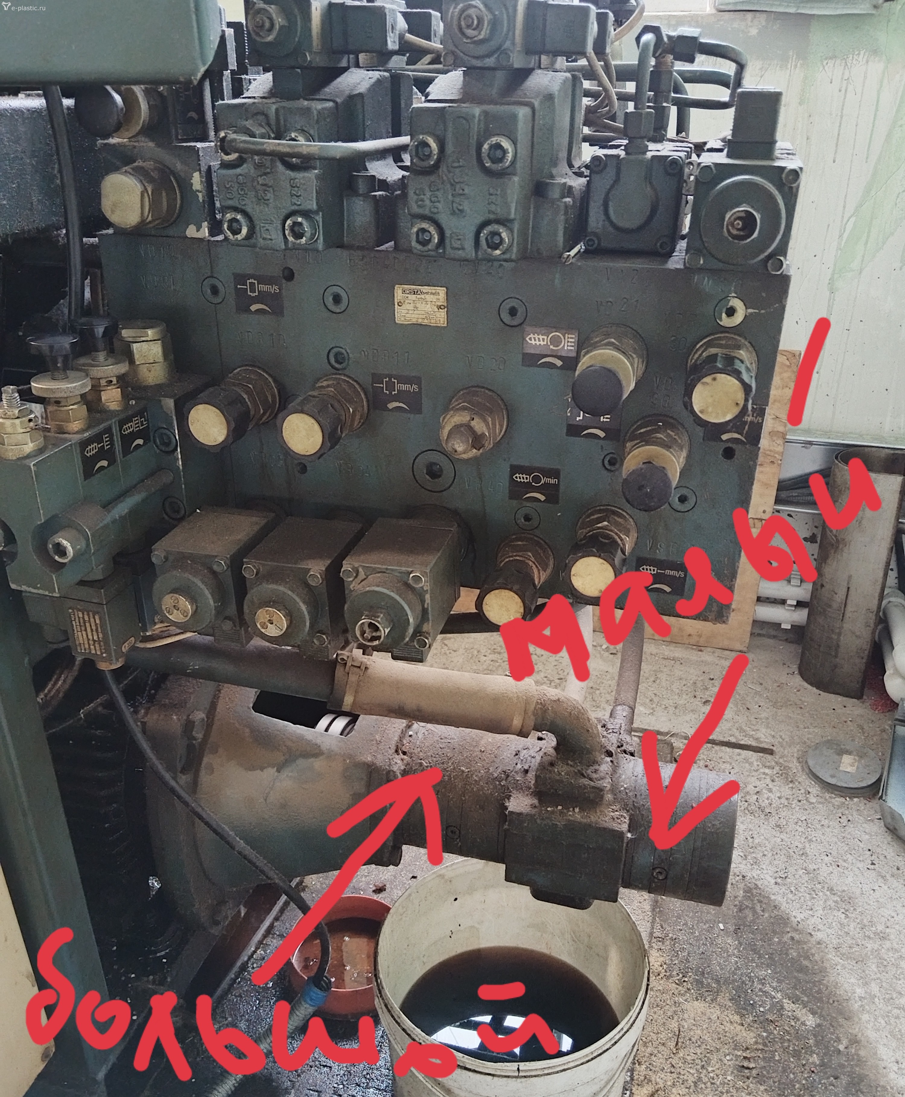

#13 Сообщение ЗЮМ » 14 фев 2024, 21:28
На этом фото установлена секция насоса 50 см куб на оборот. Мотор 1500 об. Значит 70 литров в минуту. Затем родился вопрос. Ответы выше в теме. Далее: Есть у него желание собрать старый насос 32-20/16 но нужны пружинки и диск в который они вставляются. Общаемся с ним в телеграмм. Я в роли переводчика и адвоката. Знаю у кого сохранились каптерки с запчастями былых времён. Эти вещи могут быть. Просьба связаться с Сергеем и передать если не лень. О вознаграждении договоритесь. У нас эти вещи есть. Помещение завалено снегом. А значит мы в ауте до весны и с вознаграждением пролетаем.

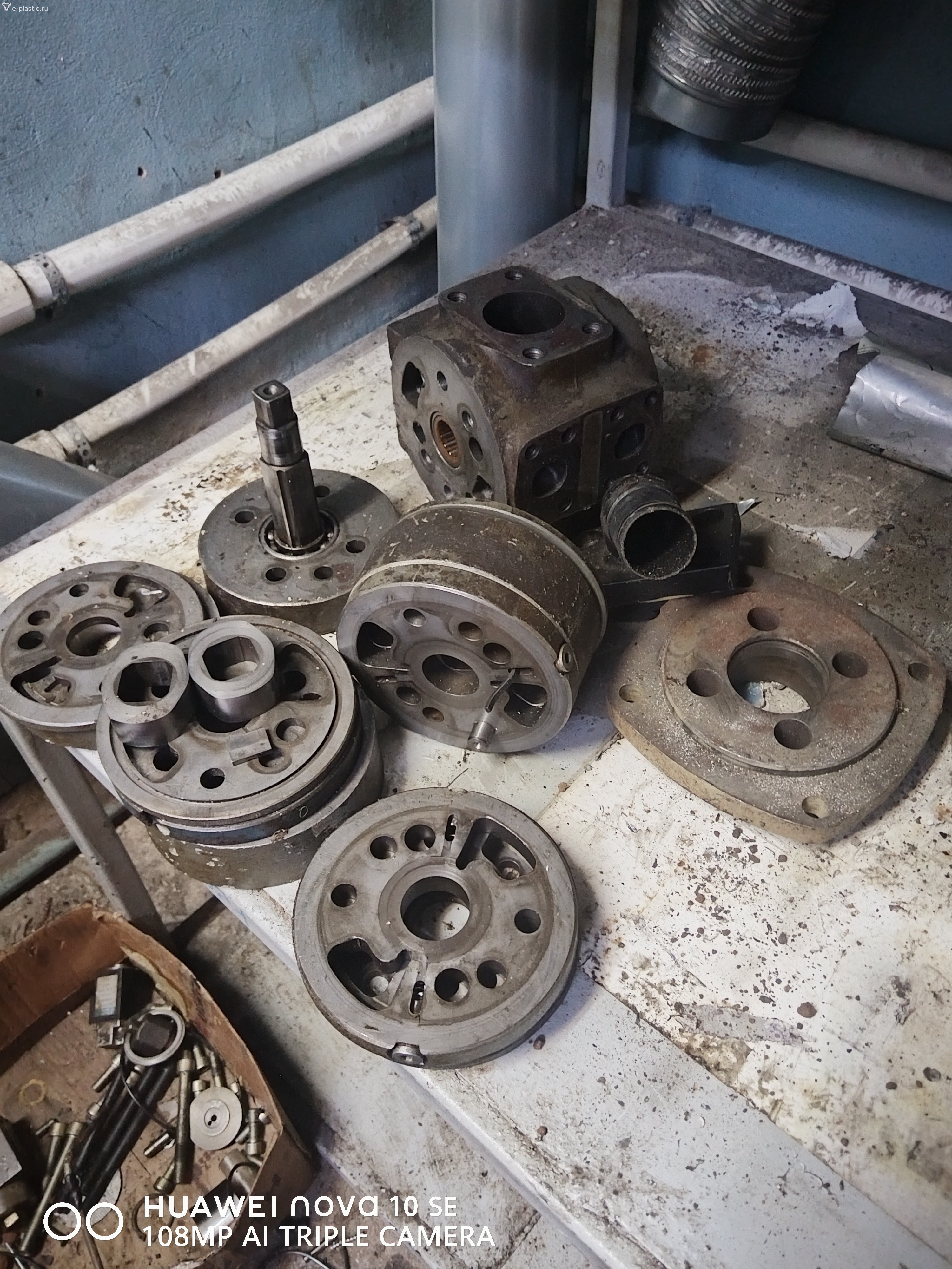

#14 Сообщение saransk » 14 фев 2024, 23:20
Спасибо всем за ответы.Фото уже все выложены.На старых машинах такая замена не пойдет.Утечек очень много и если поставить насос помощнее все в них и уйдет.а придет нагрев масла и неисправности, вымытая мощным давлением грязь летит куда надо и забивает золотники.К сожалению как не уверяют продавцы на авито что насос с хранения это неправда.Хорошо еще недорого это узнал.Жду предложений по коромыслам или их замене.Это второй насос.Он работает только на загрузку поэтому диски такие узкие.думаю попробовать плоскую пружину поставить вместо коромысла.

#16 Сообщение ЗЮМ » 14 фев 2024, 23:59
"Это второй насос.Он работает только на загрузку поэтому диски такие узкие." А эта мысль в корне не верная.

#19 Сообщение saransk » 15 фев 2024, 07:24
Доброе утро.НАсчет плоской пружины согласен.Насчет узких дисков имел ввиду что это редкий насос и используется наверно только на 105.На 170 наверно уже широкие диски как на всех насосах.Может временно вторую часть подключить через тройник и через клапан в бак сливать? так я до весны и дотяну

#21 Сообщение ЗЮМ » 15 фев 2024, 09:20
saransk писал(а): 15 фев 2024, 07:24 Доброе утро.НАсчет плоской пружины согласен.Насчет узких дисков имел ввиду что это редкий насос и используется наверно только на 105.На 170 наверно уже широкие диски как на всех насосах.Может временно вторую часть подключить через тройник и через клапан в бак сливать? так я до весны и дотяну
Справка: ORSTA DDR TGL 10885. Стоимость одной секции у официалов 125000 р. Этот габарит насосов имеет литраж Q от 6,3 см куб. до 50 см куб. Литраж зависит от высоты диска и формы эксцентрика кулачка. Наибольший диаметр которого одинаковый, меньший разный. Насос совсем не редкий а широко распространенный в пром оборудовании. Диски стандартные и идентичные. Толще диск - больше литраж.На счёт тройника нарисуй шпаргалку и покажи на ксерокопии схемы. Не понятен смысл тройника. Насос без пружин и так ни чего качать не будет. Подробнее что происходит. Какая секция не рабочая.? Если задняя, то вынимаешь кулачки, собираешь пустышку. И работаешь на одном насосе ближнем к мотору . Но нужно будет убирать один обратный клапан. И ставить заглушка вместо клапана Y 31. Что касается сегментных пружин, на этом габарите 10585 их 3 или 4 типа. Каждая идёт под несколько вариантов по литражу. injection-molding-machines-need-in-repa ... ml#p211553

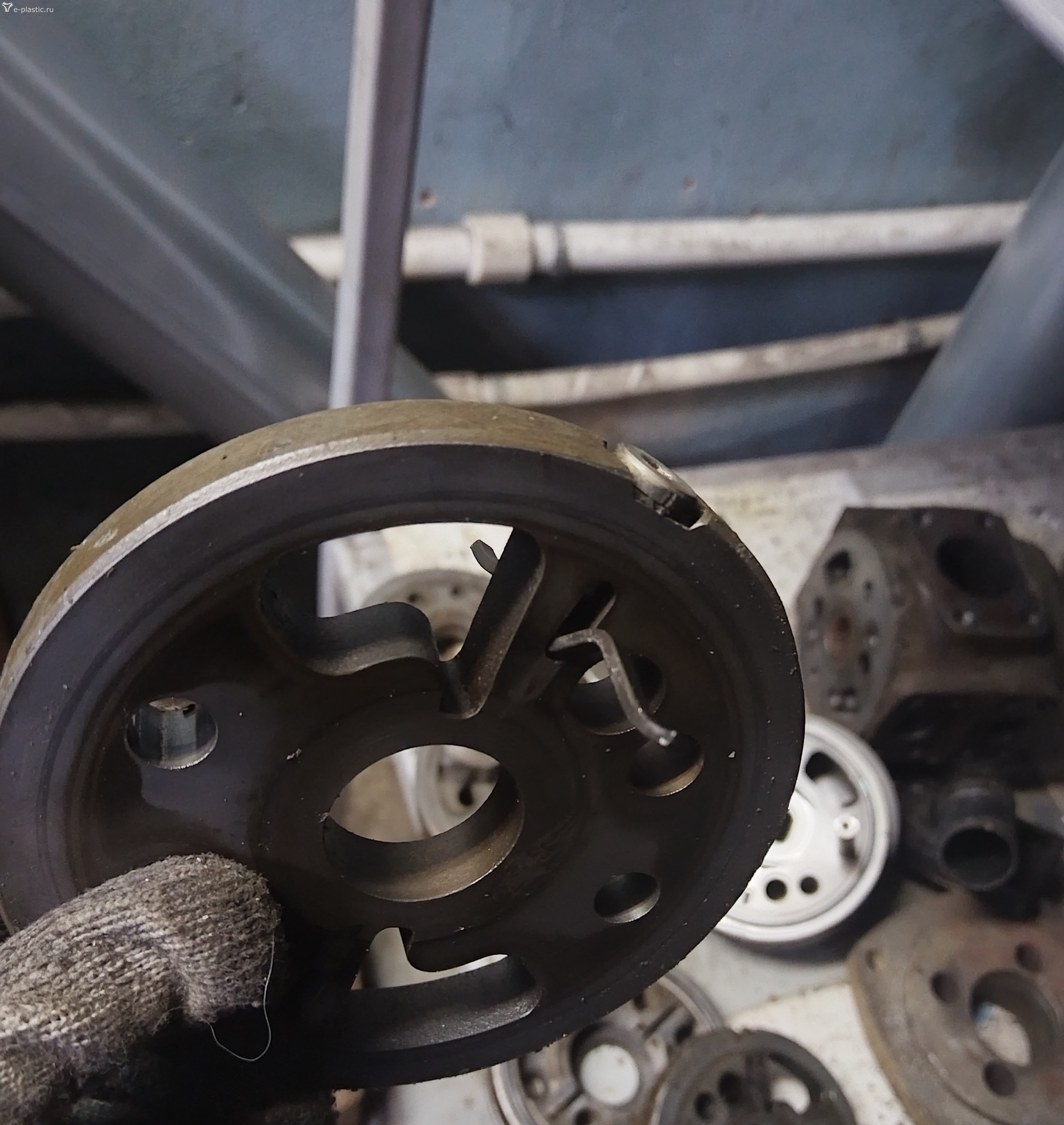

#22 Сообщение saransk » 15 фев 2024, 09:47
Не работает задняя секция.На старой передней пробовал ,загрузки почти нет при выкрученном регулировочном клапане.Давление на новой передней половине насоса есть.Но когда я ограничиваю регулировкой литраж чтобы появилось давление насос орет.движения летают на мин.давлении,шланг с насоса железный становится.Когда на старой половине насоса пробовал работать отключал второй клапан управления,на впрыск хватало на загрузку нет.

#24 Сообщение ЗЮМ » 15 фев 2024, 09:56
saransk писал(а): 15 фев 2024, 09:49 А какой обратный клапан надо убирать?
Надо определиться что мы будем делать? У насосов есть имя Р1, Р2. Р1- 20 кубиков. Р2- 32 кубика. Р2 ближе к мотору. Р1 - замыкающий. Какой насос будем реализовывать? Покажи схему. Отксерь нижнию половину. Скан сюда помести. Что бы маркером указать места изменений.

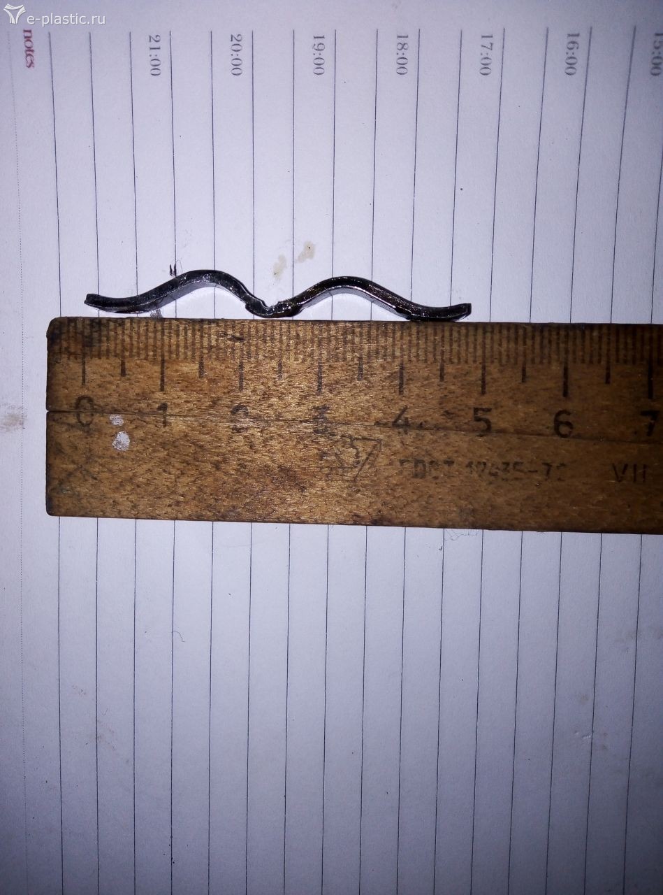

#27 Сообщение ЗЮМ » 15 фев 2024, 10:39
В малом сломались пружинки. Нужны пружинки. И диск в котором они стоят. Трещина по пробке течет. Их нет. Рассматриваются варианты поработать на одном большом насосе. Новый насос аналог или че, не хотят. Вот и вся история.
