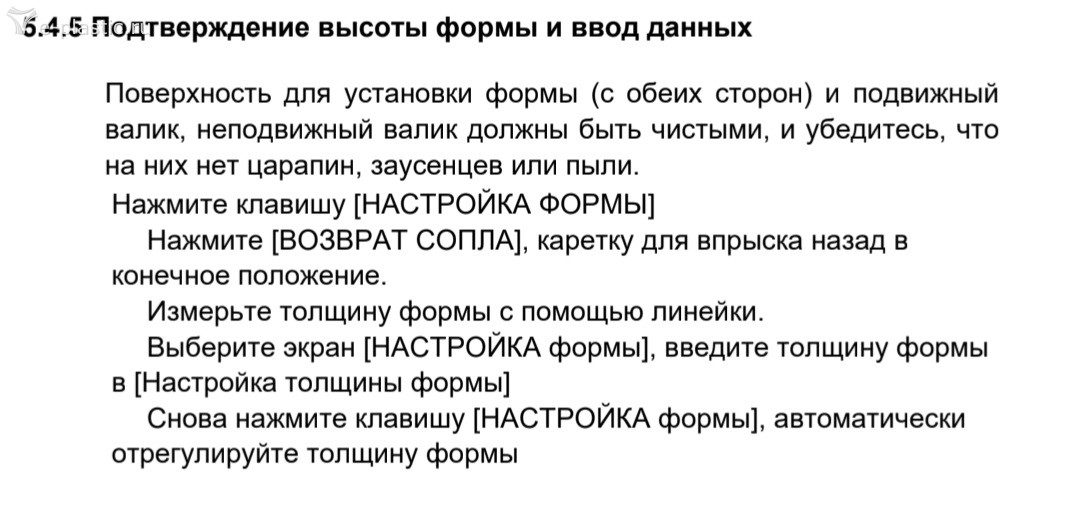

Фото меню ПФ тоже там. В видео показано как при нажатии F6 на 2 секунде кратковременно выскакивают еще какие-то показатели, но сразу пропадают :du_ma_et:
Форма высотой 273 мм, как найти этот показатель?

У вас выскакивает что код задать нужно, но почему-то сброс срабатывает
Вероятно стоит защита на некоторые изменения. Нужно паролем подтверждать. По идее изначально должны у вас быть разные уровни паролей.
Это видели . Средневековье какое-то :sh_ok: Линейкой мерять и вписывать.

Mold Thin , mold thick это понятно? Меньше, больше.
ADJ автоматическая установка высоты. Задаёте сюда . Вроде так .

Артур, не спеши. Там на 75 странице есть:
Нажмите MAIN,->F7(F7 OTHR) ->F2(F2ADJUST), чтобы отобразить страницу «Другие».
1. Отрегулируйте форму:
1) Давление: Установите давление регулировки формы.
2) Скорость: установите скорость регулировки формы.
2. Автоматическая настройка:
Дважды нажмите кнопку регулировки, чтобы войти на страницу настройки формы:
1) Автоматическая регулировка формы: можно выбрать регулировку давления или регулировку положения.
2) AutoAdj LowPrs Tm: При автоматической настройке время первого штампа формы.
3) MoldBd Corrt Thick: регулировка исходного положения пресс-формы.
4) Mach Max MdThick: максимальная толщина формы.
5) Mach Min MdThick: минимальная толщина формы.
6) EveryGear MoveDist: передаточное число.
3. Режим RoughAdjMold: вы можете выбрать Long M., Point M. и P&L M.
а) «LongMove.: Вы можете нажать и удерживать кнопку регулировки, чтобы продолжить вывод.
Вывод прекратится после того, как вы отпустите кнопку.
б) Инжиниринг: если время настройки не равно 0, выходной сигнал прекратится по истечении заданного времени.
достиг. Если значение равно 0, выход прекратится после достижения счетчика настройки.
в) LongMv&Inching: Форма будет отрегулирована в модели Point M. После завершения регулировки, если кнопку не отпустить, вывод продолжится в режиме Long M.
г) Время каждого шага: время режима медленного перемещения.
e) Каждый шаг: шаг режима медленного перемещения.
4.Нажмите кнопку блокировки
1) LockPrs Max EffArea: максимальное значение режима регулировки пресс-формы.
2) LockPrs Min EffArea: Минимальное значение регулировки формы вперед.
3)LockPrs Max: Текущее давление Давление закрытия.
4) LockPrs Average: Среднее значение последних 200 Mold.

Я вообще не врублюсь - а ручная калибровка у этой машины предусмотрена? Как славно, бывалочи раньше: распрямил рычаги и потихохоньку рулишь в зону 18...24 мм перед смыканием. Обычно светодиодик выделен, что, мол, достиг позиции, после которой запирание формы разрешено. Подтвердил нуль и уже ближе к рабочим скоростям и давлениям делаешь смыкание. Если после запирания 0.6 - 0.8 мм на путях - отлично. Если нет - повторяешь с коррекцией. Гарантия, что люфты и всякие деформации сжатия учтены.
Подредактировал автонастройку высоты формы(инчинг - это толчковый, медленный ход):
Двойным нажатием кнопки Adjust войдите на страницу Adjust Mold:
1) AutoAdjust Mold: Можно выбрать регулировку давления или регулировку положения.
2) AutoAdj LowPrs Tm: При автоматической настройке, время первого штампа пресс-формы.
3) MoldBd Corrt Thick:Начальная позиция регулировки пресс-формы.
4) Mach Max MdThick: Это максимальная толщина пресс-формы.
5) Mach Min MdThick: это минимальная толщина пресс-формы.
6) EveryGear MoveDist: Передаточное число.
3.Режим RoughAdjMold: Вы можете выбрать "Длинное перемещение", "Точечное перемещение" и "P&L M。
a) "LongMove": Вы можете нажать и удерживать кнопку регулировки для продолжения выработки.
b) "Inching": Если значение параметра "Adjust Trim Time" не равно 0, выход будет остановлен по достижении этого значения.
Если значение равно 0, выход будет остановлен после достижения значения Adjust Trim Count.
c)LongMv&Inching: Форма будет регулироваться в модели Point M. После После окончания регулировки, если не отпустить кнопку, выпуск будет продолжаться в режиме Long M.
d) Every Inching Time: Время работы в режиме инчинг.
e) Каждый шаг инкрустации: Шаг инкрустации.
4.Настройка блокировки нажатия
1) LockPrs Max EffArea: Максимальное значение режима регулировки формы.
2) LockPrs Min EffArea:Минимальное значение регулировки формы вперед.
3)LockPrs Max:Текущее давление закрытия пресса.
4) LockPrs Average: Среднее значение последних 200 пресс-форм.
Adj mold.jpg (67.1 КБ) 26369 просмотров

Я так понял , что возможность есть этими клавишами можно в ручную двигать
Mold Thin , Mold Thick . В зависимости от разницы c высотой предыдущей формы . На энгеле так же . Два варианта установки .

dedaborja писал(а): 27 янв 2024, 00:00 Я вообще не врублюсь - а ручная калибровка у этой машины предусмотрена? Как славно, бывалочи раньше: распрямил рычаги и потихохоньку рулишь в зону 18...24 мм перед смыканием. Обычно светодиодик выделен, что, мол, достиг позиции, после которой запирание формы разрешено. Подтвердил нуль и уже ближе к рабочим скоростям и давлениям делаешь смыкание. Если после запирания 0.6 - 0.8 мм на путях - отлично. Если нет - повторяешь с коррекцией. Гарантия, что люфты и всякие деформации сжатия учтены.
4) LockPrs Average: Среднее значение последних 200 пресс-форм.Adj mold.jpg
Так и есть, на прямых рычагах кнопкой Mold Thin едем на неподвижную плиту до полного касания ПФ без зазора. 0 автоматически выставляется. И в цикл получилось запустить.
Правильной ли будет такая настройка "на глаз" без указания точных размеров ПФ и силы смыкания?
