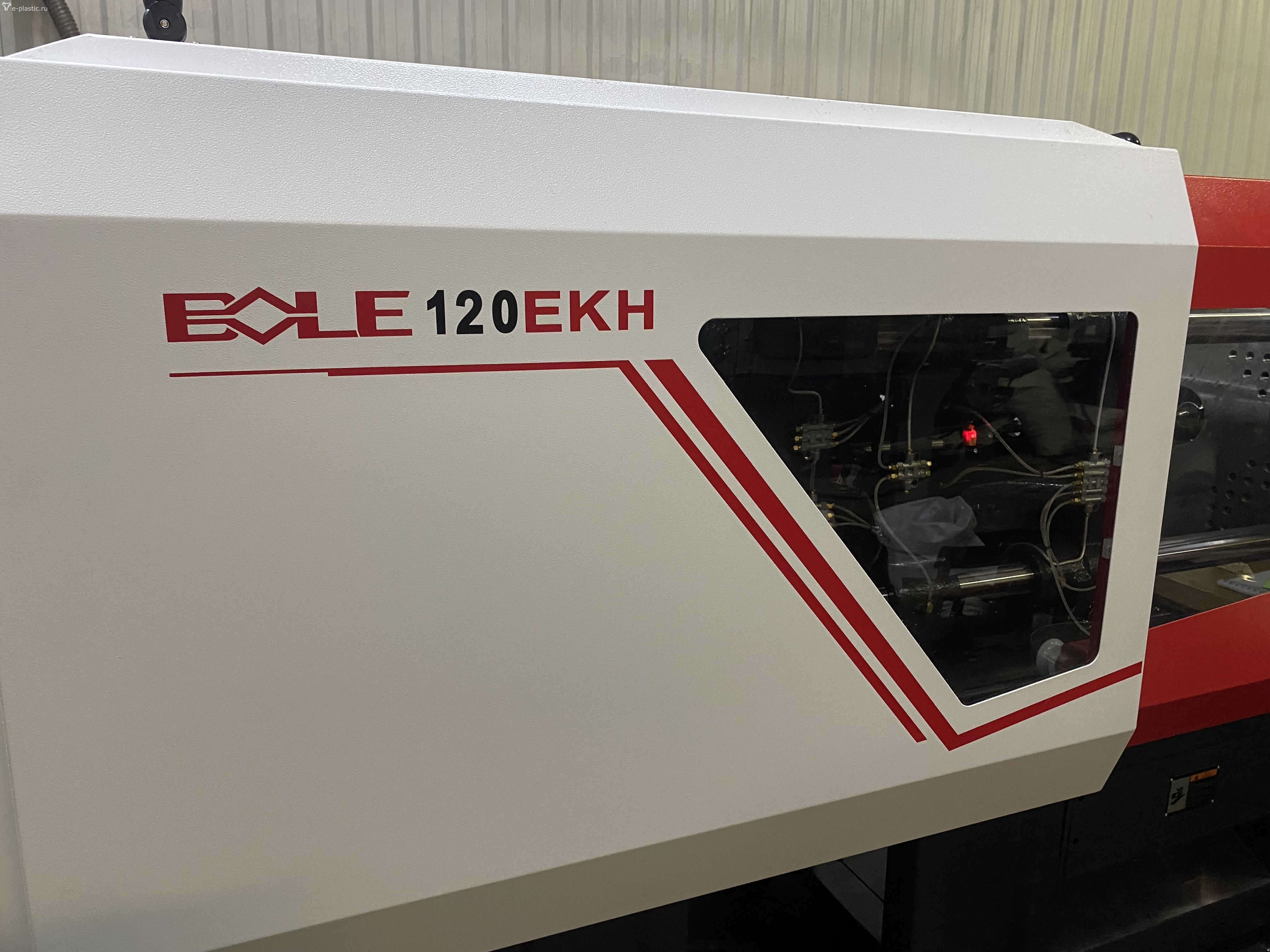

Здравствуйте, получили ТПА Bole 120 EKH на замену ДЕшек, возникли трудности при настройки контроллера и ввода данных. Нужна помощь в удаленной консультации. Может есть у кого-нибудь мануал в качественном переводе?

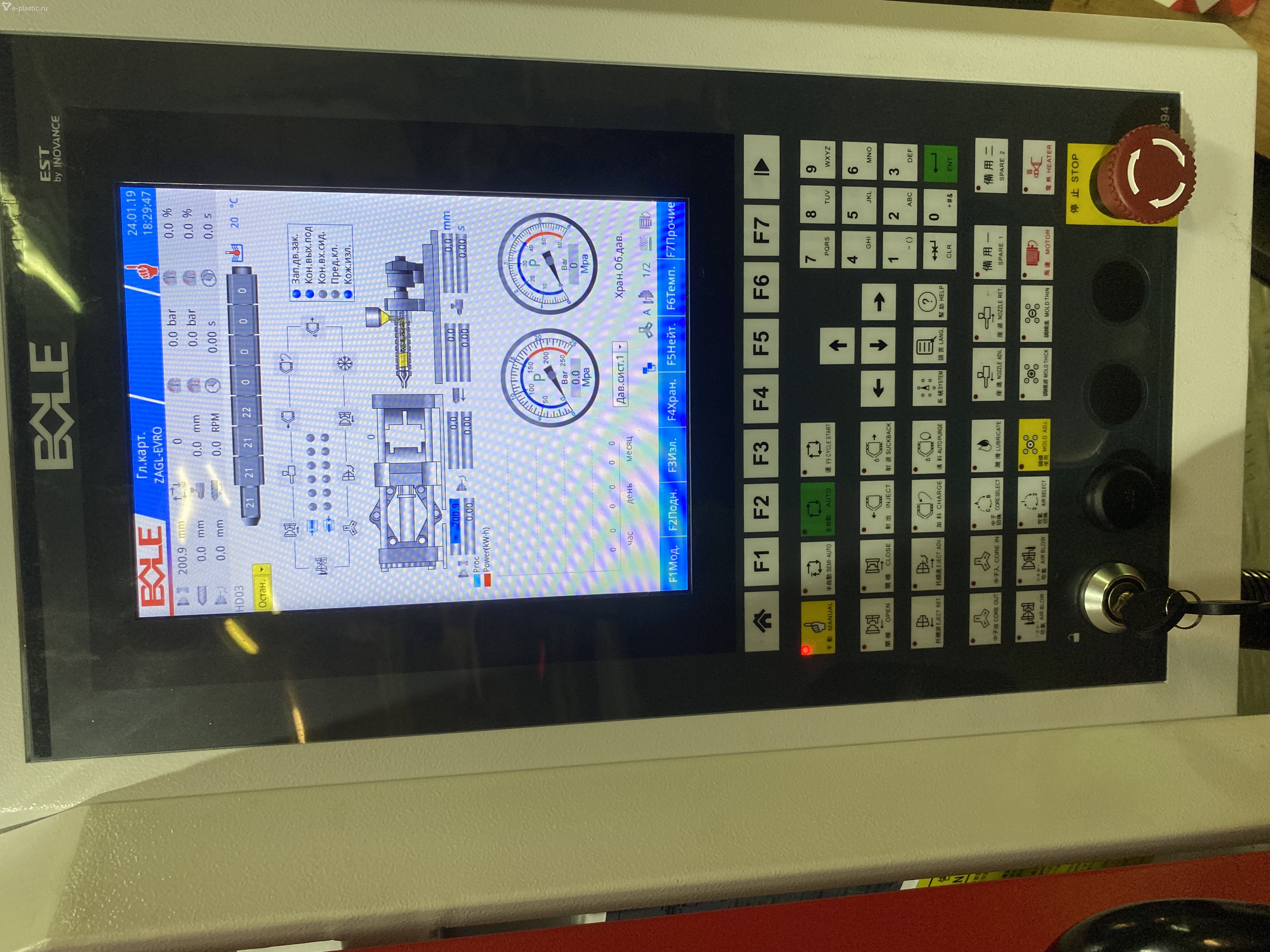

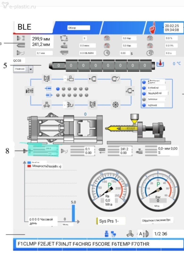

В данный момент интересуют следующие вопросы:
1. как прописать высоту ПФ, чтобы в ручную не докручивать плиту или где можно найти этот размер после регулировки ПФ
2. почему во время работы текущие значения подвижной плиты и шнека на 2-3 мм отличаются от заданной (возможна нужна калибровка?)

Как я понимаю у вас их новый крм. Распредиление давления в серидину подвижной плиты. Что это даёт им видимо виднее . Там должна быть автоматическая установка высоты формы. 21 век на дворе. Как и естественно возможность клавишами движение больше-меньше .
2 . Текущее значение плиты ( имеете ввиду при открытии?), никогда не будет 0 в 0 . 2-3 мм не критично.
Попробуйте уменьшить скорость и давление в конце. Увеличить тормозной путь.
Шнек . В смысле набор материала? Декомпрессию учитывайте. Она в показаниях приплюсовывается.
Переходите на см3. Привыкните, поймёте разницу.

Про КРМ так заявляют:) Никак не могу найти где выставить значения высоты ПФ,
Действительно при уменьшении скорости на последних ступенях открытие плиты и загрузка тормозит на заданных значениях, отклонение 0,1-0,3мм :co_ol:

Фото меню ПФ тоже там. В видео показано как при нажатии F6 на 2 секунде кратковременно выскакивают еще какие-то показатели, но сразу пропадают :du_ma_et:
Форма высотой 273 мм, как найти этот показатель?

Mold Thin , mold thick это понятно? Меньше, больше.
ADJ автоматическая установка высоты. Задаёте сюда . Вроде так .

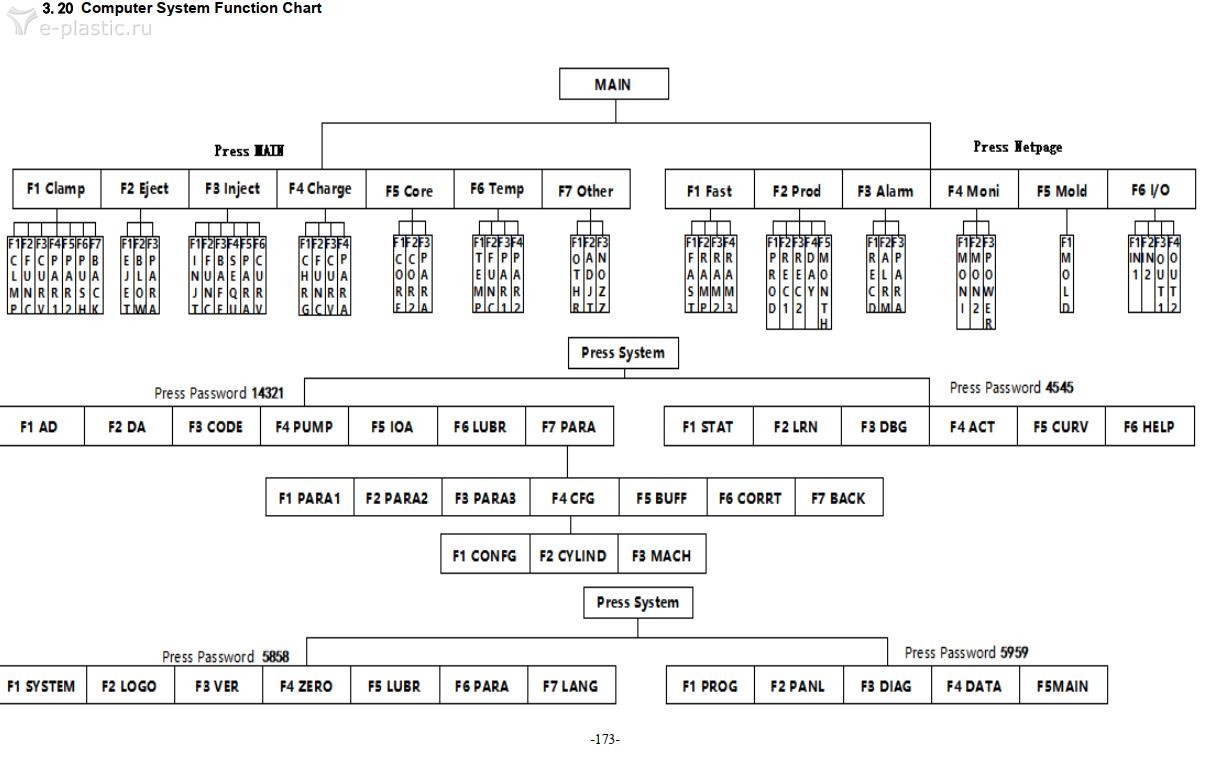

Артур, не спеши. Там на 75 странице есть:
Нажмите MAIN,->F7(F7 OTHR) ->F2(F2ADJUST), чтобы отобразить страницу «Другие».
1. Отрегулируйте форму:
1) Давление: Установите давление регулировки формы.
2) Скорость: установите скорость регулировки формы.
2. Автоматическая настройка:
Дважды нажмите кнопку регулировки, чтобы войти на страницу настройки формы:
1) Автоматическая регулировка формы: можно выбрать регулировку давления или регулировку положения.
2) AutoAdj LowPrs Tm: При автоматической настройке время первого штампа формы.
3) MoldBd Corrt Thick: регулировка исходного положения пресс-формы.
4) Mach Max MdThick: максимальная толщина формы.
5) Mach Min MdThick: минимальная толщина формы.
6) EveryGear MoveDist: передаточное число.
3. Режим RoughAdjMold: вы можете выбрать Long M., Point M. и P&L M.
а) «LongMove.: Вы можете нажать и удерживать кнопку регулировки, чтобы продолжить вывод.
Вывод прекратится после того, как вы отпустите кнопку.
б) Инжиниринг: если время настройки не равно 0, выходной сигнал прекратится по истечении заданного времени.
достиг. Если значение равно 0, выход прекратится после достижения счетчика настройки.
в) LongMv&Inching: Форма будет отрегулирована в модели Point M. После завершения регулировки, если кнопку не отпустить, вывод продолжится в режиме Long M.
г) Время каждого шага: время режима медленного перемещения.
e) Каждый шаг: шаг режима медленного перемещения.
4.Нажмите кнопку блокировки
1) LockPrs Max EffArea: максимальное значение режима регулировки пресс-формы.
2) LockPrs Min EffArea: Минимальное значение регулировки формы вперед.
3)LockPrs Max: Текущее давление Давление закрытия.
4) LockPrs Average: Среднее значение последних 200 Mold.
Но сначала надо сменить язык, действительно цирк с конями получается. Там на пульте кнопка System и рядом Lang. Но скорее будет нажать System и ввести пароль 5858 далее нажать функциональную кнопку 7. Входишь на страницу смены языка. Жмёшь,какой нужен и ОК

3.19 АВАРИЙНЫЕ СИГНАЛЫ И УСТРАНЕНИЕ НЕИСПРАВНОСТЕЙ ...........................................169
3.20 ФУНКЦИОНАЛЬНАЯ СХЕМА КОМПЬЮТЕРНОЙ СИСТЕМЫ............................. ...................173
ГЛАВА 4 ПРИЛОЖЕНИЕ........................................................ ..................................................................174
ЗАПИСЬ ВЕРСИЙ............................................... ....................................................................................... 174
ГАРАНТИЯ ................................................. .................................................. .............................................175
СЕРВИСНАЯ КАРТА.................................................. .................................................. ............................176

Стр 19. 23. 24.

Артур69 писал(а): 27 янв 2024, 01:25 Стр 19. 23. 24.
Открыл, перевел, ниже выложу. Похоже, китаецы намудрили с трансляцией на английский. Что это за электронные сэйлы? Указатель показывет на верхнее табло состояний, а там никакими продажами и не пахнет. Хотелось бы знать, что понимается под термином "электрический глаз".
Интересно, как устроена на машине система оцифровки путей? Как привязываются к нулям перемещение агрегатов? Например, после сбоя контроллера.
В общем, ясности пока нет.

На 18 странице указана кнопка 25 автоматической настройки. Что ещё надо? Вперёд!
