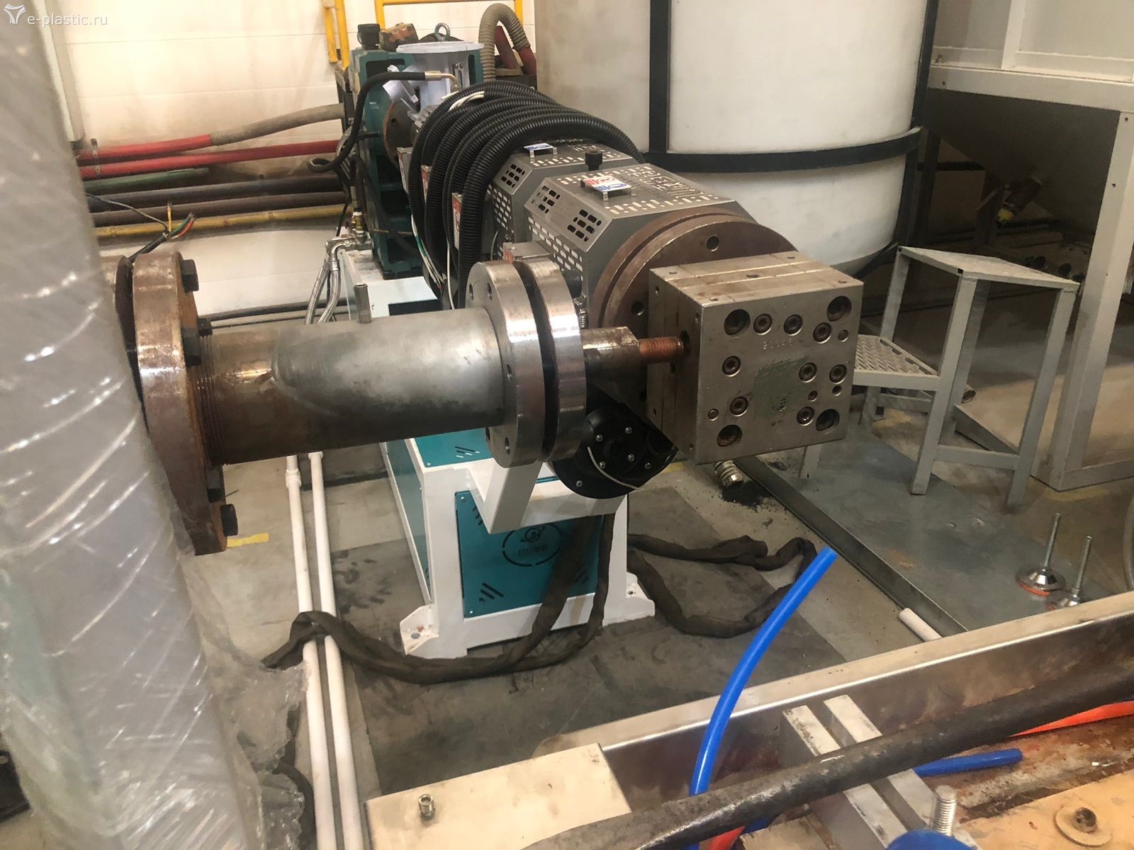

Всем доброго времени суток!
Пытаемся запустить производство деталей из прозрачного ПВХ (Полигран). Купили станки из Китая, которые соединяются в фильере под углом 90 градусов. Со экструзия. Из первого экструдера материал выходит отличный, претензий нет. А со второго, который выдаёт лицевую часть, выходит желтый материал (перегорает). Второй экструдер точно такой же как и первый, только имеет удлинитель в виде адаптера и концевика, в котором и происходит перегар материала. Соответственно и деталь с желтым лицом уже не продашь.
Как быть? Кто собаку на этом съел, подскажите)

Re: Пригарает прозрачный ПВХ!
#2 Сообщение Maks42 » 07 дек 2023, 09:09
Соэкструзия жесткого с мягким (кухонный плинтус...) или мягкого с мягким (поливочные шланги)?
Нужно по возможности укоротить адаптер, отполировать внутреннюю поверхность до зеркала, проверить на отсутствия резких сужений, плоскостей, перпендикулярных потоку, резких углов и застойных зон.
Выложите чертеж (эскиз) разреза соэкструзионной головки (путь расплава от шнека до соединения с другим расплавом).

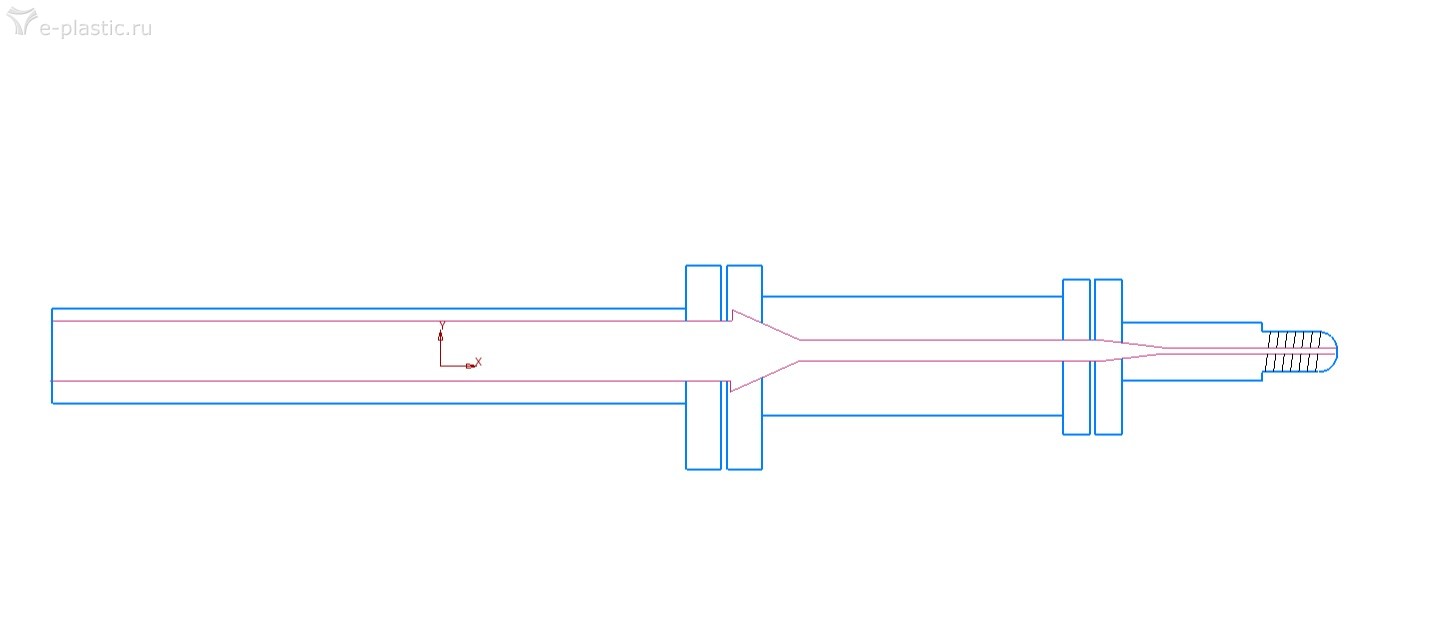

#5 Сообщение Stanoks699 » 08 дек 2023, 08:58
Вот так идет материал по шнеку ( красная зона)
#6 Сообщение Maks42 » 08 дек 2023, 16:22
Как минимум, надо попробовать убрать левую (самую длинную) часть адаптера.

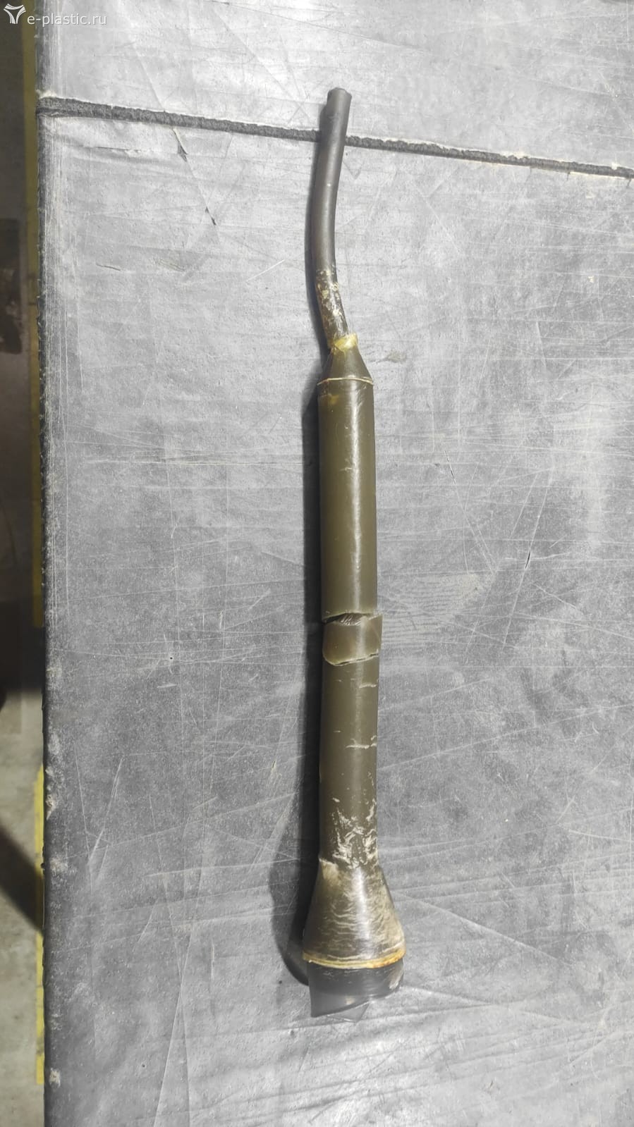

Скажите, еще такой вопрос: у меня диаметр шнека 50 мм, потом он переходит в адаптер, у которого входное отверстие 55 мм. Получается застойная зона. (Прилагаю фото материала, которое извлек из адаптера и наконечника).Если я буду делать новый адаптер, стоит сделать входное отверстие соразмерно с экструдером?
И какой минимальный размер сделать для нового адаптера?

#9 Сообщение Maks42 » 09 дек 2023, 07:35
Stanoks699 писал(а): 08 дек 2023, 19:40 Если я буду делать новый адаптер, стоит сделать входное отверстие соразмерно с экструдером?
Обязательно.
Выходное отверстие максимально широкое.
Конус по всей длине.
Минимальная длина исходя из разумного угла сужения.
Полировка до зеркала.
Оборудовать нагревателем.

#17 Сообщение Arriba » 19 янв 2024, 11:48
А можно я влезу со своей колокольни. Попинайте если что...
Судя по фото, если я правильно понимаю (красным это вид материала, который должен быть на выходе, а зелёным отметил брак)
Если я правильно думаю, то получается весь брак только из-за сужения, т.е. увеличивается давление и соответственно растёт температура, как в курсе физики PV=ню*R*T.
Тогда выхода только 3:
1.Убираем сужение совсем
2. Меньше нагреваем до этого сужения, либо охлаждаем сужение.
3. Делаем конус не ступенчатый и длинный, а минимально короткий.
