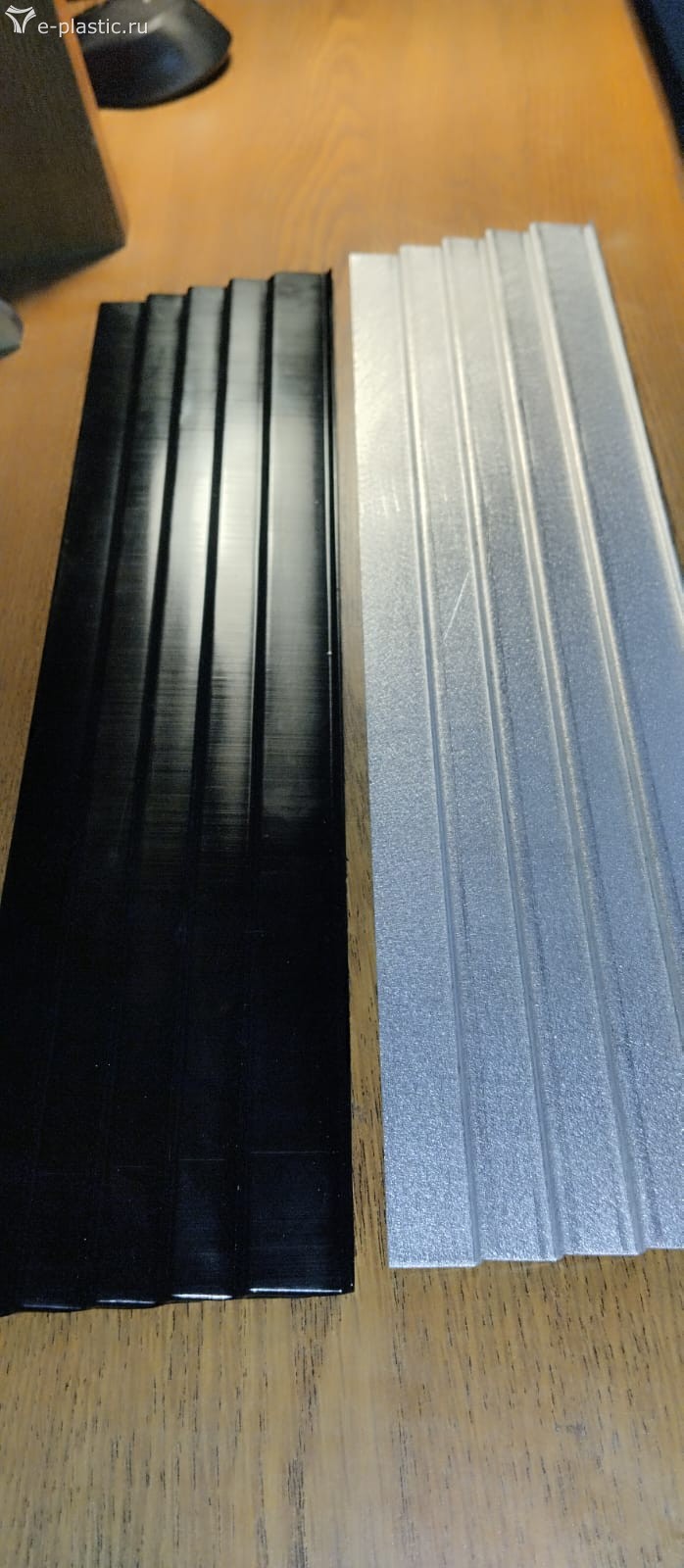

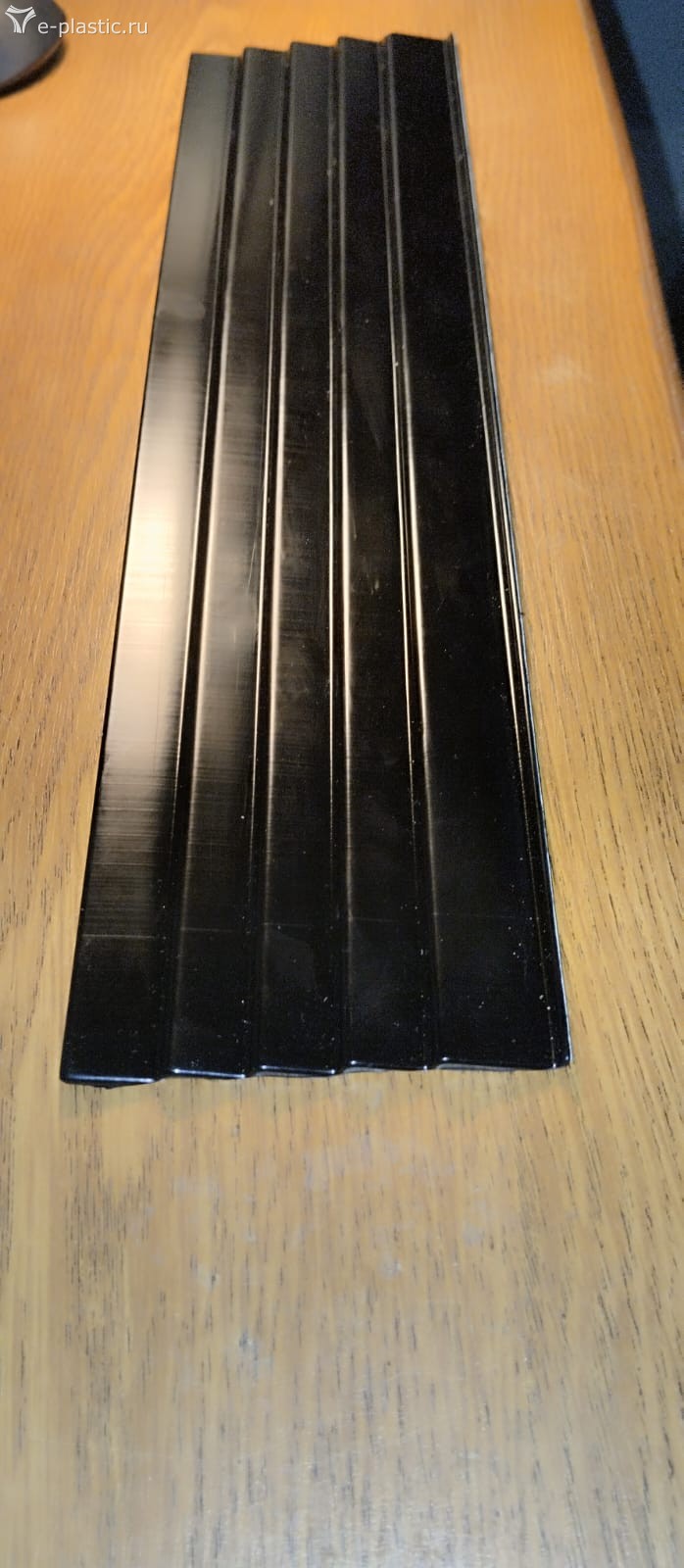

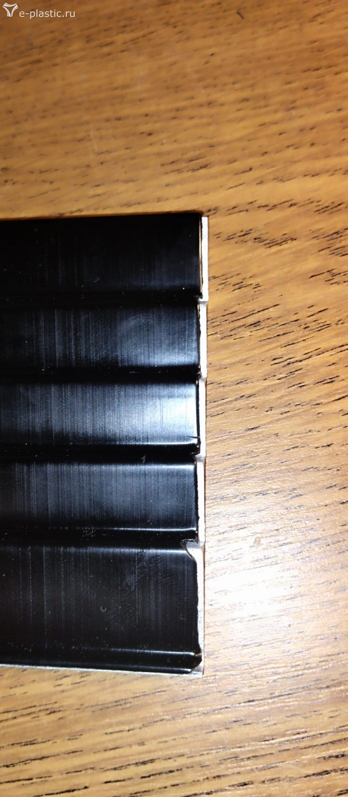

Пробовал размачивать в ацетоне и формовать. После снятия с формы усаживается. Сейчас делаю вакуумную формовку и размягчаю под инфракрасной лампой и всё равно усадка. Сама "матрица" - это Z-образная пластина алюминия. Сверху кладу лист целлулоида, размягчаю ламой и включаю вакуум. Происходит формовка по матрице. И пока находится на ней - всё отлично, но нужно снимать, для дальнейшей операции и сразу усаживается. Пробовал не снимая прогревать после формовки до 70-80 градусов в печи пару часов, внешне вроде чуть меньше, но всё равно недопустимо. Сделать матрицу больше - не вариант. Это ручное изготовление и сами пластины немного пляшут в размерах. Собственно вопрос - есть ли какие-то действенные способы снять это внутренне напряжения?

В полимерах усадка как раз и компенсируется инструментом. Или наполнением материала.
Re: Усадка целлулоида
#3 Сообщение Maks42 » 26 ноя 2023, 18:35
А вы пробовали не снимая с матрицы охлаждать до комнатной температуры?
Если да, то пробовали увеличить время выдержки при комнатной температуре на матрице?

В большинстве случаев усадка полимеров происходит в течение 16 часов. Даже по ГОСТ её измерять можно не менее, чем через 16 часов. Максимально изделие из полимера усаживается в течение первых 2-3 часов. Посмотрите усадку в ГОСТ на полимер, и материал раскроите с её учётом. Размеры металла можно постараться сделать поточнее, выбрать с меньшими допусками.
Рассчитайте минимальные и максимальные размеры на металл и полимер. Посмотрите на возможные нестыковки при максимальной и минимальной разницами.
Если допуски на металл будут больше, чем допуски на полимер, то можно не напрягаться, качества не будет.

Могу предположить, что дело всё таки в длительности остывания. Если сразу после формовки погружать вместе с матрицей или без ( лучше оба варианта попробовать) в ледяную воду. Материал сразу задубеет. Не знаю насколько это для вас критично.

#7 Сообщение Сергей Ворон » 27 ноя 2023, 08:34
Maks42 писал(а): 26 ноя 2023, 18:35 А вы пробовали не снимая с матрицы охлаждать до комнатной температуры?
Конечно. Последний вариант был с выдержкой 2 недели.
kor писал(а): 26 ноя 2023, 19:37 В большинстве случаев усадка полимеров происходит в течение 16 часов. Максимально изделие из полимера усаживается в течение первых 2-3 часов.
На изделии(она же матрица) не усаживается вообще. Держится за края, но стоит её снять(даже через 2 недели) то в течении 1-2 часов - усадка.
kor писал(а): 26 ноя 2023, 19:37 Рассчитайте минимальные и максимальные размеры на металл и полимер. Посмотрите на возможные нестыковки при максимальной и минимальной разницами.
Здесь не понял - есть четкий размер основы, пластины на которую происходит формовка, я не могу менять эти размеры.
kor писал(а): 26 ноя 2023, 19:41 Почему нельзя сразу усаживать на изделие?
Эта пластина и есть изделие. Но при формовке целлулоид просто на ней лежит, а надо ещё и приклеить, поэтому приходится снимать, но приклеить уже не успеваю - сразу усадка.

Предположу, что в составе есть летучий пластификатор, который все портит.

а какова толщина листа полимера?
чем она больше, тем больше усадка. да еще и в трех направлениях.

kor писал(а): 27 ноя 2023, 09:09 Вопрос по полимерной материалу. Что означает слово '' целлулоид''?
Коллоксилин с добавлением ДБФ. Это если кратко. Для детских игрушек касторовое масло. Очень , ОЧЕНЬ хорошо горит, и быстро. Используется в военных целях.
Усадку этого материала предсказать сложно, но если делать правильно, то формовать нужно на матрице, учитывающей усадку, а потом клеить к детали.

Целлуло́ид — пластмасса на основе нитрата целлюлозы (коллоксилина), содержащая пластификатор (дибутилфталат, касторовое или вазелиновое масло, синтетическая камфора). Толстый лист не нужен, его толщина 1 мм. Со слоем клея усаживать это идеальный вариант, но слой клея должен быть идеально ровный и гладкий, любые волны, комочки и проч. сразу видны на целлулоиде. Так что добиться этого практически не возможно. Плюс ко всему нагрев происходит до 100 градусов, клей уже успевает схватится.

Лист из алюминия. Зачем мне плёнка ПА если это лицо детали и там должен быть целлулоид?
Maks42 писал(а): 27 ноя 2023, 10:46 Предположу, что в составе есть летучий пластификатор, который все портит.
Совершенно верно, по запаху скорее всего камфора.
kei0112 писал(а): 27 ноя 2023, 11:29 а какова толщина листа полимера?
1 мм. уменьшается до 0,7мм
ПластСтер писал(а): 27 ноя 2023, 11:38 Коллоксилин с добавлением ДБФ. Это если кратко. Для детских игрушек касторовое масло. Очень , ОЧЕНЬ хорошо горит, и быстро. Используется в военных целях.
Формовать на отдельной матрице не вариант - уже писал в начале почему. Усадка материала предсказуема, потому как несколько десятков образцов показали одинаковый её размер.
