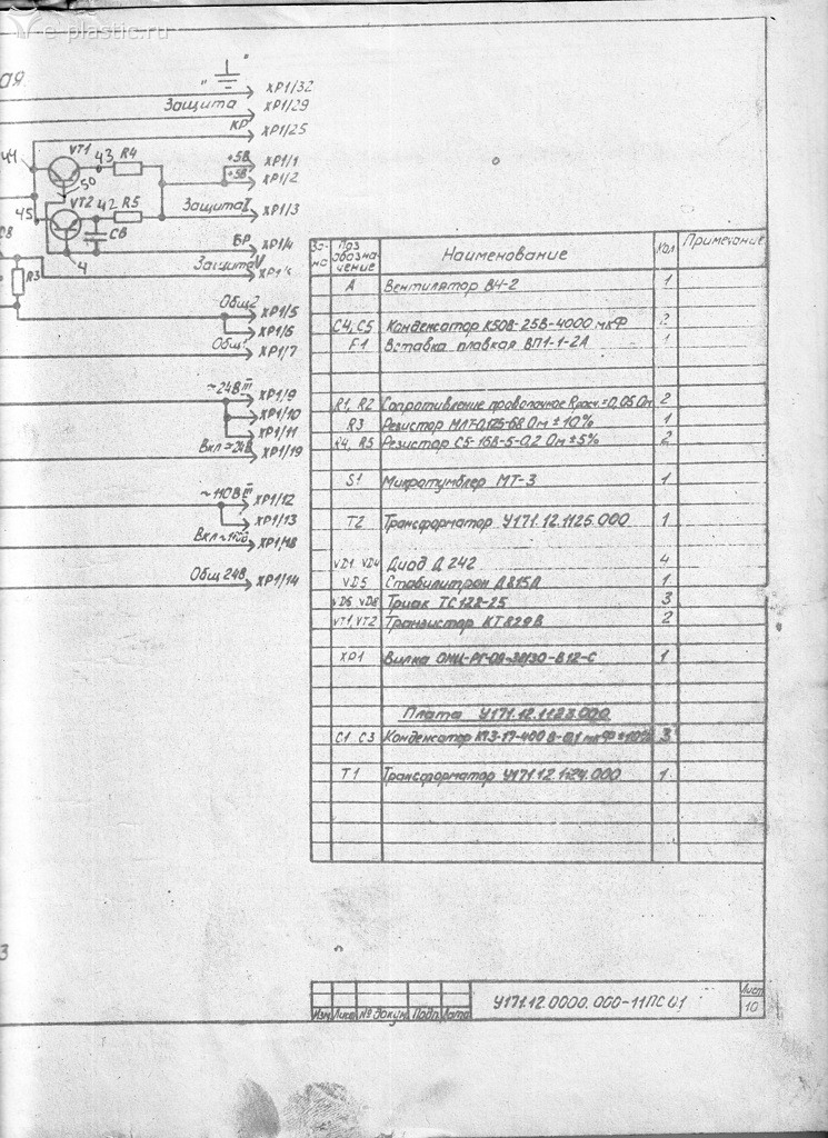

Выключатели подают блокирующий сигнал в схему системы управления У171.12. Нужно разобраться по схемам. Техпаспорт на ДЕ3330 и альбом схем и техописание У171.12 в электронном варианте могу выслать, но из за объёма информации на форум это сделать невозможно. Давайте эл адрес в лич. сооб.

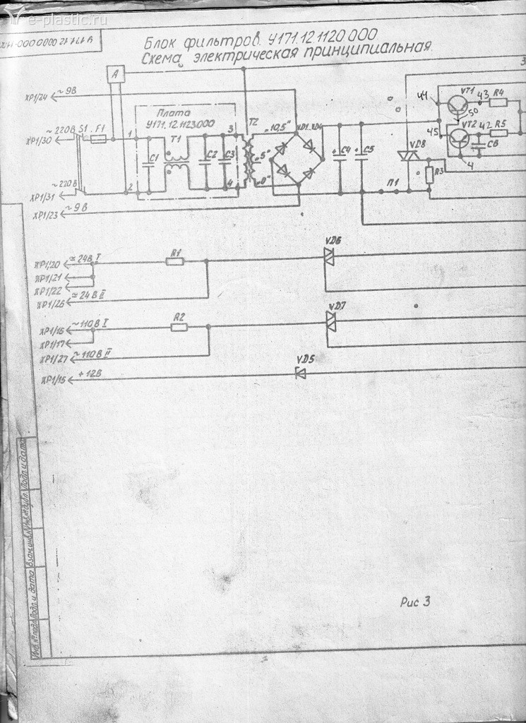

Ещё рекомендую обратить внимание на работу блока фильтров У171.12. Блок расположен внутри корзины с платами.

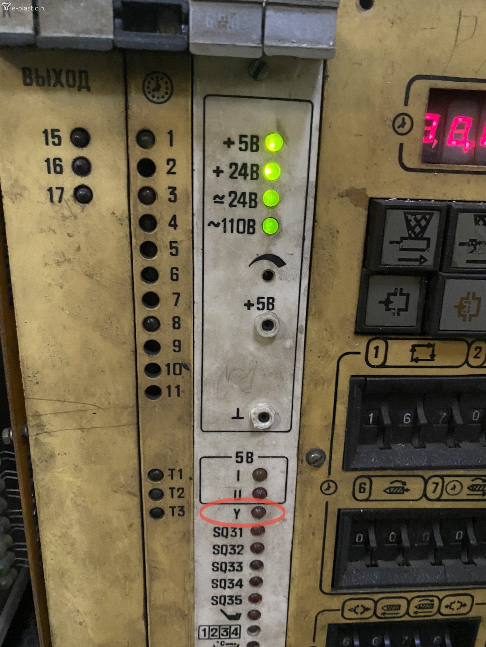

#17 Сообщение Sjek » 31 окт 2023, 13:09
Заметил, что при включении двигателя кратковременно моргнет светодиод Y, потом в работе тоже может моргнуть и через пару тройку циклов процесс останавливается.
Чиж
Сообщения: 444
Откуда: Свердловск СССР
Поблагодарили: 35 раз
Re: ДЕ 3330 помогите
#18 Сообщение Чиж » 31 окт 2023, 13:28
Sjek писал(а): 31 окт 2023, 13:09 IMG_3863 (1).JPG
Этот индикатор говорит Вам, что в цепи питания электромагнитов короткое замыкание, КЗ.
За это сообщение автора Чиж поблагодарил:

Чиж
Сообщения: 444
#19 Сообщение Чиж » 31 окт 2023, 13:33

#20 Сообщение Чиж » 31 окт 2023, 13:35
Чиж писал(а): 31 окт 2023, 13:33
Чиж писал(а): 31 окт 2023, 13:28
По длительности этот сигнал может быть и незаметным для глаза.
