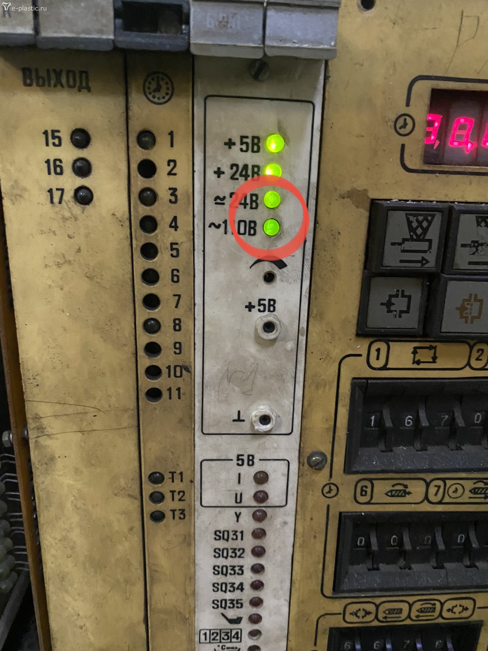

Здравствуйте, устранить поломку. Остановка процесса движения в цикле и в наладке. Может работать в цикле и резко остановится сбросив таймер на 0. Заметил, что при этом моргнут два светодиода 110 и 24 в.

Sjek писал(а): 30 окт 2023, 08:56 Здравствуйте, устранить поломку. Остановка процесса движения в цикле и в наладке. Может работать в цикле и резко остановится сбросив таймер на 0. Заметил, что при этом моргнут два светодиода 110 и 24 в.
Здравствуйте. В цикле.... А на какой операции? Если и в ЦИКЛЕ, и в НАЛАДКЕ останов на одной и той же операции, то очень похоже на КЗ в цепи питания эл. магнита.

Sjek писал(а): 30 окт 2023, 08:56 Заметил, что при этом моргнут два светодиода 110 и 24 в.
Что за светодиоды? Где усатановлены, о чем сигнализирует включенное состояние?

Проверьте цепи от концевиков блокировок. Интересно, как ведут себя индикаторы 31,32 на БПС.

Проверьте цепи от концевиков блокировок. Интересно, как ведут себя индикаторы 31 - 35 на БПС и 21 на БВС. При работе тпа моргают?

AlexsandrN писал(а): 30 окт 2023, 14:06

Вам правильно подсказали - возможно кратковременное короткое замыкание в проводах на станке. В блоке питания реализована электронная защита цепей питания. То есть при пропадании к. з. питание восстанавливается. Но и программный автомат тоже сбрасывается. :-) Так что - общепрофилактические работы на станке. Ну и стойку управления не забудьте.

Эти индикаторы начинают светить при включении гидравлики и гаснут при её выключении, так же они гаснут при открытии заграждений зоны прессформы или зоны нагрева. Гаснут они при открытии ограждения зоны рычагов смыкания. Всё это делается с помощью концевых выключателей. Смотрите за их состоянием при работе аппарата. Ну и вторая версия это КЗ.

Вот такой вопрос возник при прочтении сообщений, ответов, рассмотрении фото.
Если верно понимаю, то на фото изображено панель модуля (блока) питания. У которого имеются выходы:
- стабилизированное 5 В;
- стабилизированное постоянное 24 В;
- нестабилизированное постоянное 24 В;
- переменка 110 В;
- подстроечное для точного выставления 5 В;
- вывод +5В для контроля при регулировке ;
- и общий вывод (скорее всего также для контроля 5 В при регулировке).
И возник вопрос - каким образом состояние концевых выключателей может повлиять на наличие напряжения блока питания?
Кроме КЗ, еще вполне возможен плохой контакт в клемнике, или холодная пайка в схеме, или ином оборудовании, связанном с блоком питания. Который случайным образом проявляется при работе оборудования.
Принципиальная схема на данное оборудование имеется? В таком случае был бы более конструктивное рассмотрение.

AlexsandrN писал(а): 30 окт 2023, 18:50 Вот такой вопрос возник при прочтении сообщений, ответов, рассмотрении фото.
- переменка 110 В;
Выключатели подают блокирующий сигнал в схему системы управления У171.12. Нужно разобраться по схемам. Техпаспорт на ДЕ3330 и альбом схем и техописание У171.12 в электронном варианте могу выслать, но из за объёма информации на форум это сделать невозможно. Давайте эл адрес в лич. сооб.

Заметил, что при включении двигателя кратковременно моргнет светодиод Y, потом в работе тоже может моргнуть и через пару тройку циклов процесс останавливается.
Этот индикатор говорит Вам, что в цепи питания электромагнитов короткое замыкание, КЗ.

По длительности этот сигнал может быть и незаметным для глаза.
