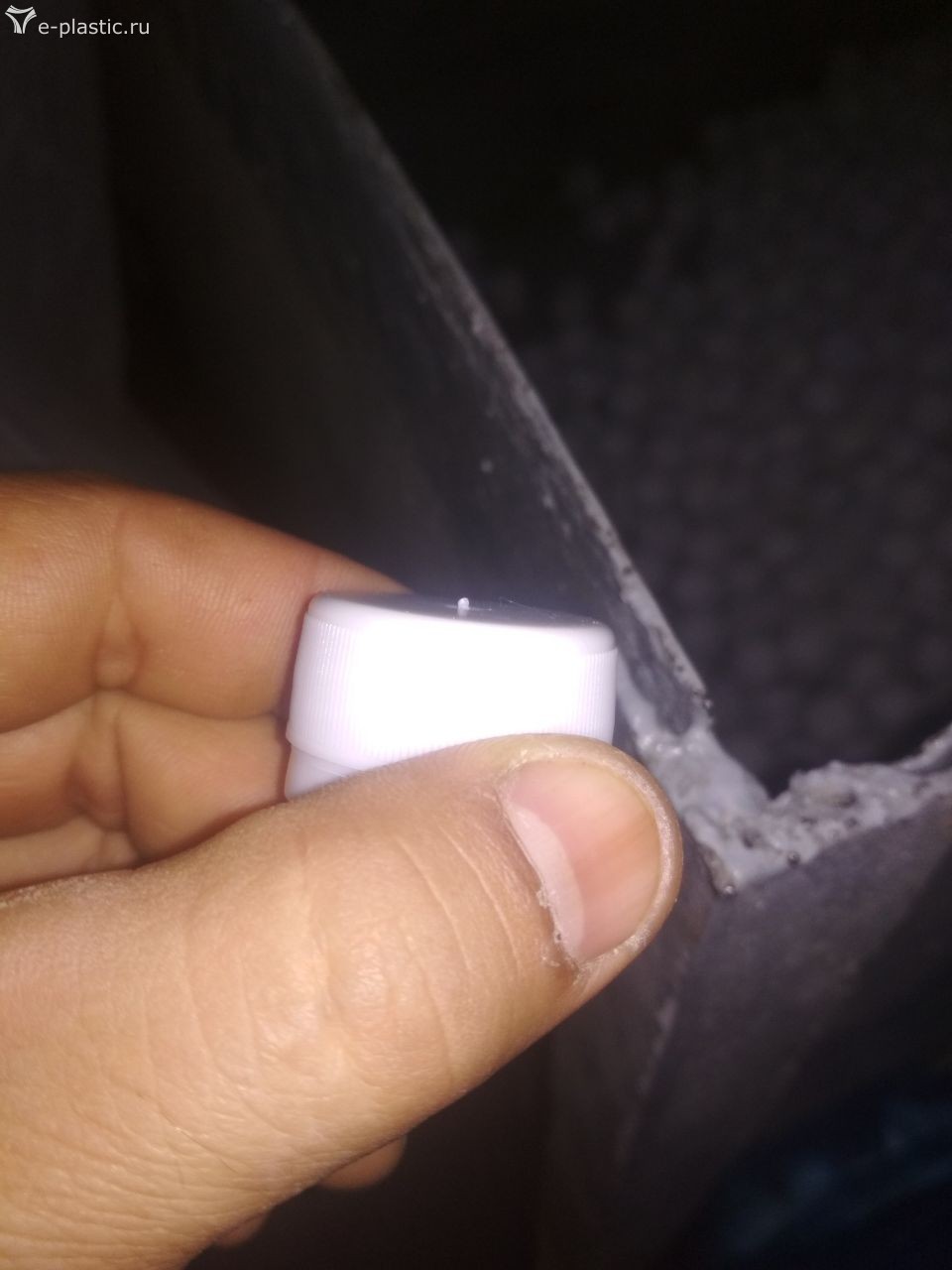

Доброго времени суток коллеги. Помогите пожалуйста избавиться от хвостика на крышках, благодарю заранее.
Re: Хвостик на крышках
#2 Сообщение Артур69 » 10 окт 2023, 15:25
Не те фото показываете. ГК температуры важны. Если конечно торпеда правильно изготовлена и подогнана .
#3 Сообщение МихалИваныч » 10 окт 2023, 16:23
Вам надо поменять наконечники (они же "иголки") на горячем канале.
#4 Сообщение dobriy » 12 окт 2023, 23:41

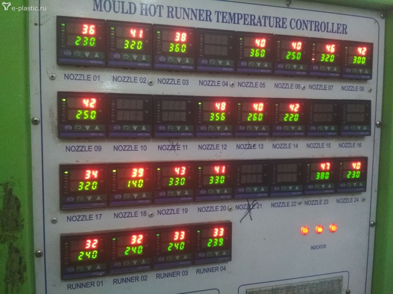

Артур69 писал(а): 10 окт 2023, 15:25 Не те фото показываете. ГК температуры важны. Если конечно торпеда правильно изготовлена и подогнана .
Сказали, что циркуляция воды очень слабая и форма очень горячая.
#5 Сообщение Артур69 » 13 окт 2023, 05:59
dobriy писал(а): 12 окт 2023, 23:41
Ну если сказали , тогда конечно. Это какие были бы у меня хвосты на формах 130- 140 градусов?)).

#6 Сообщение dobriy » 13 окт 2023, 10:16
МихалИваныч писал(а): 10 окт 2023, 16:23 Вам надо поменять наконечники (они же "иголки") на горячем канале.
И больше не чистить точки впрыска проволочками.
Покажу вам наконечники как только пресс форма будет снята, спасибо вам.
dobriy
Сообщения: 40
Зарегистрирован: 14 июл 2019, 07:32
#7 Сообщение dobriy » 13 окт 2023, 10:18
Артур69 писал(а): 13 окт 2023, 05:59
Температура ГК 😅
#8 Сообщение Артур69 » 13 окт 2023, 11:06
360 градусов? :sh_ok:. У вас там что крышки из Гривори? )).

#9 Сообщение AlexsandrN » 13 окт 2023, 11:39
dobriy писал(а): 13 окт 2023, 10:18
Температура ГК 😅
Температуры в Цельсиях? Они правильные? Проверяли? Если проверяли, каким образом?

#10 Сообщение dobriy » 14 окт 2023, 15:31
Артур69 писал(а): 13 окт 2023, 11:06 360 градусов? :sh_ok:. У вас там что крышки из Гривори? )).
Похоже ячейки забились мусором и по этой причине подняли температуру.

#11 Сообщение dobriy » 14 окт 2023, 15:32
AlexsandrN писал(а): 13 окт 2023, 11:39
Температура ГК 😅
Температура в Цельсиях, на счёт показаний не спрашивал.

#12 Сообщение Артур69 » 14 окт 2023, 17:03
dobriy писал(а): 14 окт 2023, 15:31
Мусор сжигают на мусоросжигательных заводах , а не в горячих каналах :-): . Это что вторичка , или откуда мусор? Материал должен на конце иглы (торпеды) остывать и отрываться. С вашими температурами это просто невозможно. Вытаскивать гк, чистить, оценить износ (повреждение) игл, настроить температуры и всё будет гут .

#13 Сообщение dobriy » 14 окт 2023, 19:22
Артур69 писал(а): 14 окт 2023, 17:03
Мусор от вторички. В ближайшее время откроем гк, очистим, спасибо вам за совет)

#16 Сообщение kei0112 » 16 окт 2023, 09:56
вторичка может быть с других изделий. дело нормальное. допускается до 20% исполльзование для пищевки. но это по книжкам . в натуре все 50. может образоваться и закоксоваться нагар в точке впрыска. каналы то хоть когда чистили ? в последний раз? может форму останавливали на выхи. вот и результат
