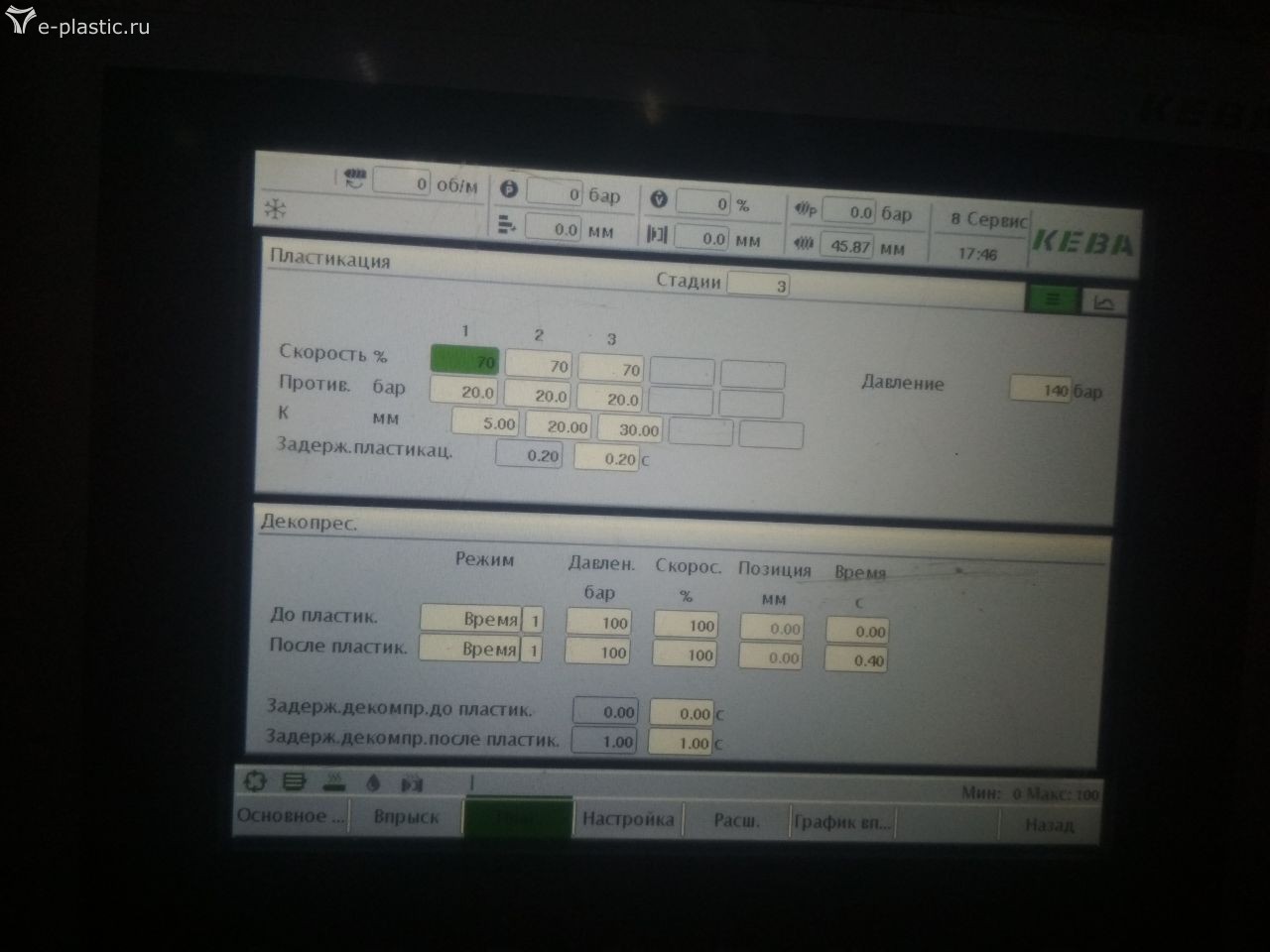

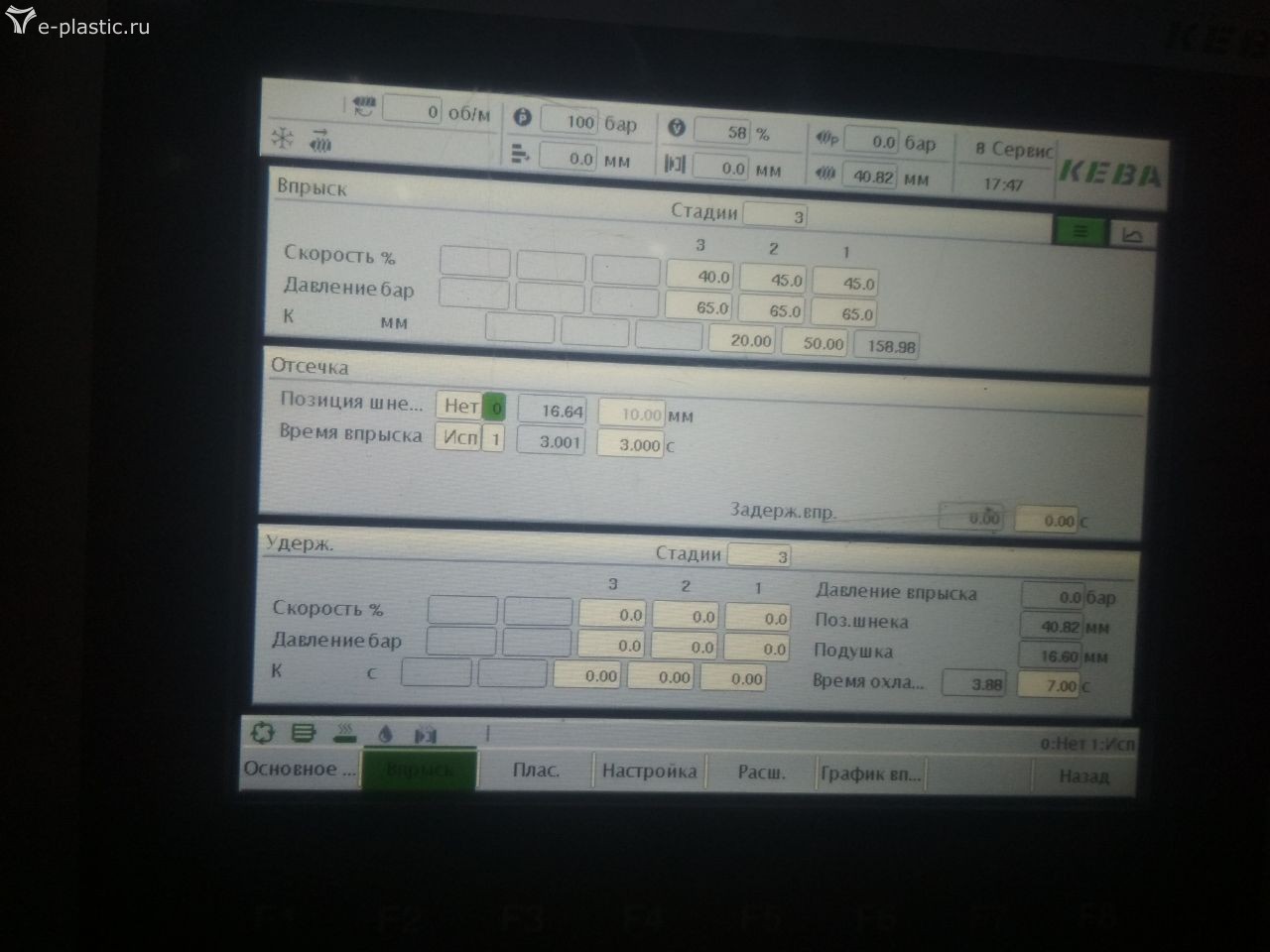

Доброго времени суток коллеги. Помогите пожалуйста избавиться от хвостика на крышках, благодарю заранее.
Поблагодарили: 1430 раз
Re: Хвостик на крышках
#2 Сообщение Артур69 » 10 окт 2023, 15:25
Не те фото показываете. ГК температуры важны. Если конечно торпеда правильно изготовлена и подогнана .

Артур69 писал(а): 10 окт 2023, 15:25 Не те фото показываете. ГК температуры важны. Если конечно торпеда правильно изготовлена и подогнана .
Сказали, что циркуляция воды очень слабая и форма очень горячая.
#5 Сообщение Артур69 » 13 окт 2023, 05:59
dobriy писал(а): 12 окт 2023, 23:41
Ну если сказали , тогда конечно. Это какие были бы у меня хвосты на формах 130- 140 градусов?)).
